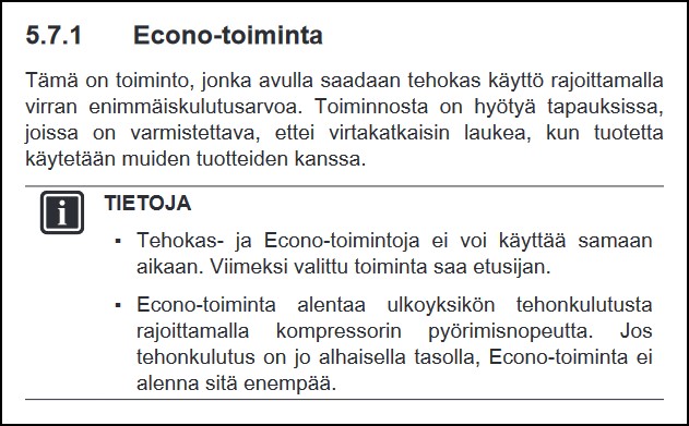

Olis hauska tietää miten tuo econo eroaa tarveohjauksesta? Tarveohjauksessa tietysti isompi säätöalue, mutta molemmissa lukee tuo "ettei virtakatkaisin laukea".
Mulla loppui Econo-tilassa puhti heti kun ulkolämpötila meni pakkaselle, tarveohjaus 95-100 % näyttäis riittävän sisälämpöjen pitoon 21-22 asteessa.
hanks
Kokeilinpa itsekin tuota Econoa. Ylläpitolämpö päällä, joten siihen se riittää näillä keleillä vielä. Huomasin, että sulatuksen aikana teho meni vain vähän yli 400W, kun ilman Econoa vehje ryntäili jopa 2000W tehoilla.

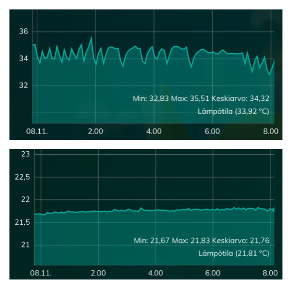

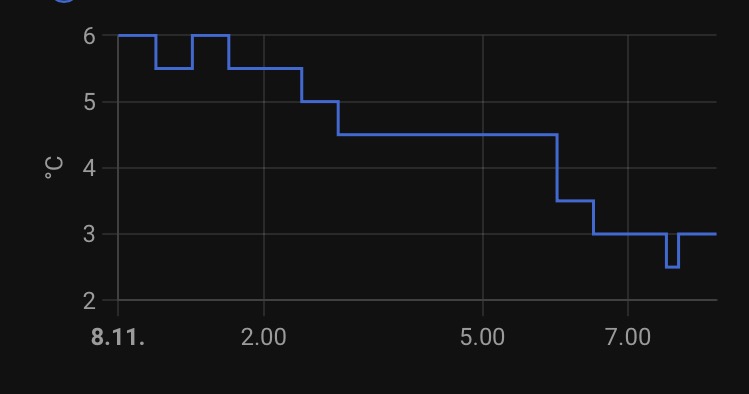

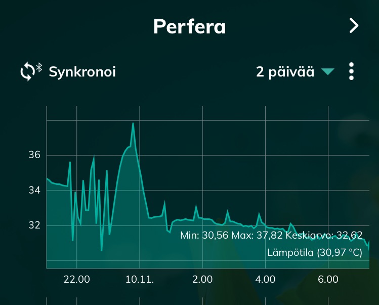

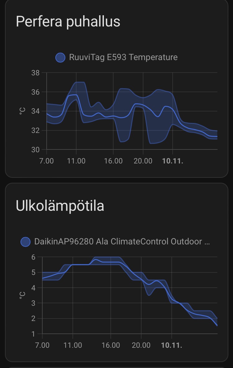

TO 80%:lla mennään, puhallus man 4/5 ja vaihtelee tasoilla 3-4. Kuvassa Perferan puhallulämpö ja 8m päässä pumpusta viistoon oikealle toisessa huoneessa Ruuvin mittaamaa huonelämpötilaa. Toisessa kuvassa ulkolämpötila.
Synergin optimointia ei yöllä ole ollut, nyt vasta aamusta on muutaman tunnin.
Tänään olis tarkoitus ehtiä laittamaan Shellyt mittaamaan pumppujen ottotehoja, sais tota dataa lisää ;)

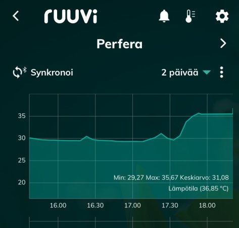

Aikalailla samoilla mennään. Mulla on sisäyksikön säleikössä Ruuvi-anturi ja perimmäisessä nurkassa Govee-anturi. Jälkimmäinen on siitä hyvä että toimii Wifillä ja lämmöt voi tarkistaa kotoa pois ollessa.

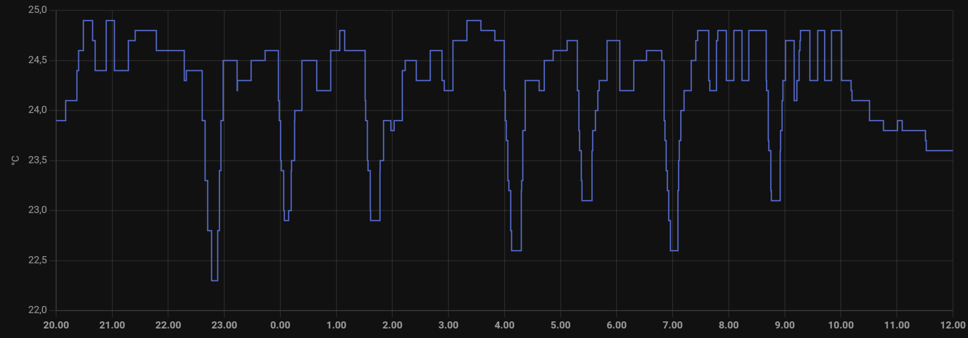

Pudotin eilen tarveohjauksen 80% > 50%. Selkeä vaikutus puhalluslämpöön ja puhallusteho aamulla maksimi sallittu 4/5. Tuossa näkyy illalla 23-24 miten Synergin optimointi palautti pyynnin normaaliksi ja pumppu olis mielellään pumpannut lämmintä, mutta sitten muutin tarveohjausta.
