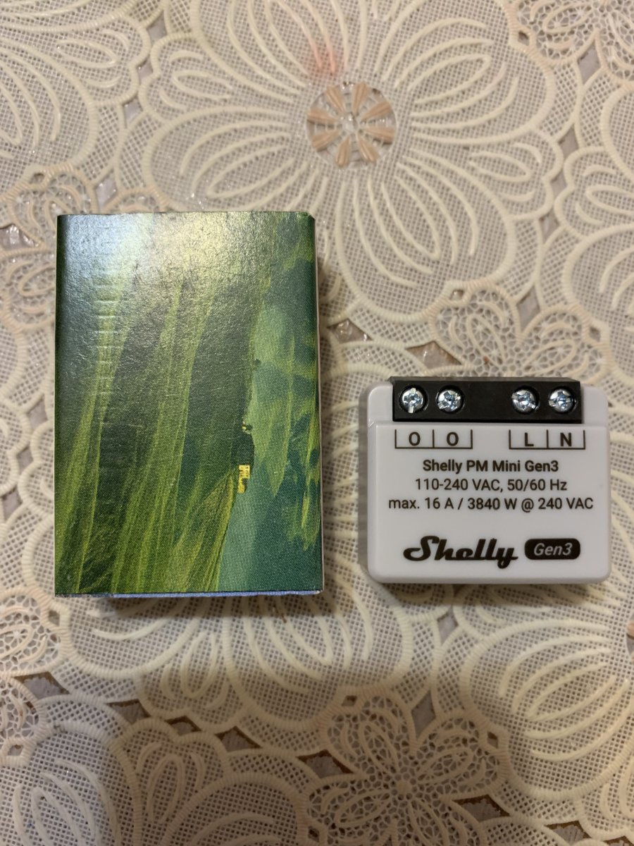

Siitä se idea sitten lähti! Mulla on ilpin liitäntäboxissa Shelly pm mini 3gen mittaamassa pumpun kulutusta ja siinä on kaksi vaihelähtöä. Tietääkö kukaan voiko noita lähtöjä ohjata erikseen vai onko ne samassa (miksiköhän olisivat?)? Pumpulle menevää ei tietenkään tarvii ohjata, mutta jos tuosta toisesta sais ohjauksen tuollaiselle sulanapitokaapelille, jos ohjailis vedet sadevesikaivoon, se kun on ihan vieressä.
Piti googlata valmistajan sivuilta, että lähdöt näyttäisivät olevan sillattuja keskenään.

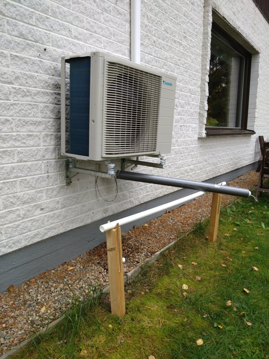

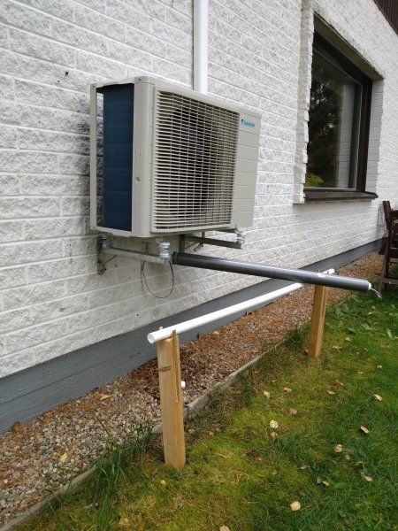

Moi, Minulla on sama pumppu eikä sopivaa viemäriä löydy läheltä. Rakensin tällaisen putken ensi talven ajaksi. Vastus putkessa, lämpiää ainoastaan sulatusjakson aikana joten en ole pahoillani sähkön kulutuksesta. Putkea voi kääntää sivusuunnassa helposti tai tarvittaessa jatkaa.
Ainakin -7 C asti toimii, kylmemmät kelit ovat vielä kokematta.

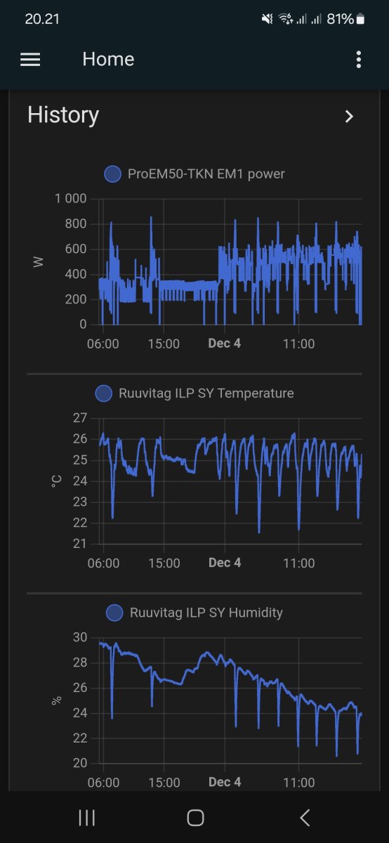

Vähän on eri tarina täällä, eikös tuosta sen 7 sulatusta tälle päivälle nopeasti laske :) Eivät nyt toki älyttömän huonosti, ei muita lämmönlähteitä ja suht hyvin pysynyt 19-21C välissä lämmöt.
Kosteus-% näyttäisi ulkona 100% ja lämpötila -5 laskenut pitkin päivää tän hetkiseen -10. 95% tarveohjaus ja pyynti 22C manuaalilla 1/5 puhallus. Perfera N40 pienehkössä yläkerrassa, alakerrassa varaava lattialämmitys, josta voi jotain lämpöä valua mutta tuskin määrissä.
Tuollaista aika sahaavaa tuo tehonotto ollut mitä alkusyksystä lähtien seurannut, vähän vielä sopivat asetukset hukassa. Piru kun daikinin pilvi-API rampautettiin niin on jäänyt COP-graafit piirtämättä, siitä vähän haaveilin kun daikiniin päädyin.
