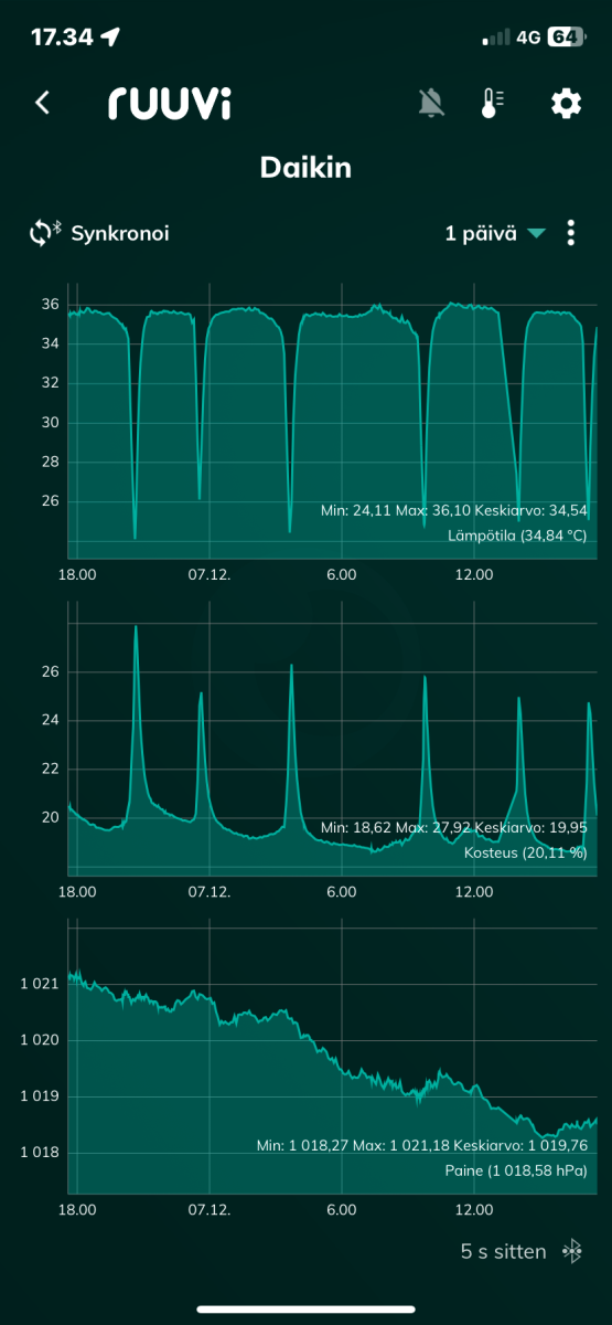

No se on vähän sekä että, tuosta saanut nuo sulatuspiikit näkyviin niin riittänyt mulle tähän tarpeeseen.
En raaskinut ruuvitagia törkätä suoraan puhallusreitille kun mietin että kiva että läpät pääsee kiinni jos tulee joku käpy että tulee sammutettua laite vahingossa. Ei toki olisi tarkoitus.
Ulkokenno 5min ennen sulatusta, taitaa sille suht säännöllisesti olla tarvetta :p
katso liitettä 102319

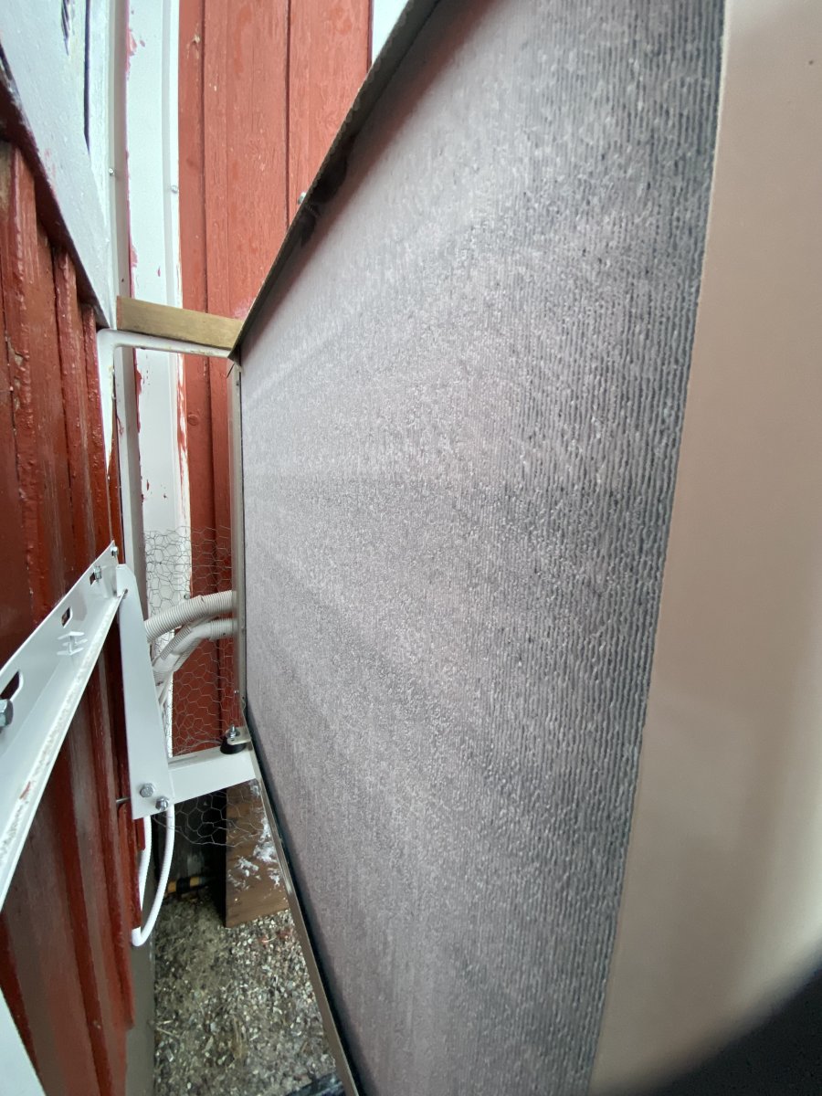

Puhaltimen ritilästä näkee, että on se jotain jo tehnytkin tänä talvena. Surullisia ovat koneet, jotka seisovat talvien yli ilman minkäänlaista kuuraa. Sen tietää, ettei niillä mitään lämmitetä.

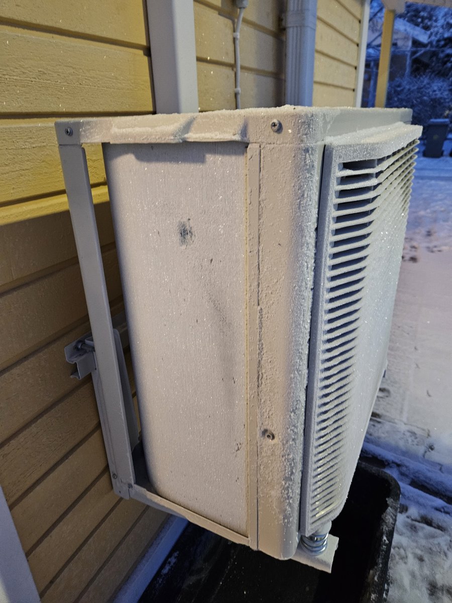

Ja katso miltä se ulkoyksikkö näyttää kun sulatus alkaa. Nämä on todella hankalia olosuhteita ilpeille kun ilma on hyvin kosteaa ja pakkasta aika paljon suhteessa tuohon. Sen näkee jo autostakin; kun käväisee vartin verran kaupassa ja lämmennyt auto seisoo taivasalla, on lasit jäässä.
Sampo22

Virrat katkaistu sulakkeelta puoleksi tunniksi sulatusjakson lopussa ja sitten ajettu vielä vartti jäähdytysmodella. Eipä auttanut, ensimmäinen lämmitysjakso kesti 35 min. ja sulatus alkoi. Alla kuva sulatuksen alkaessa.

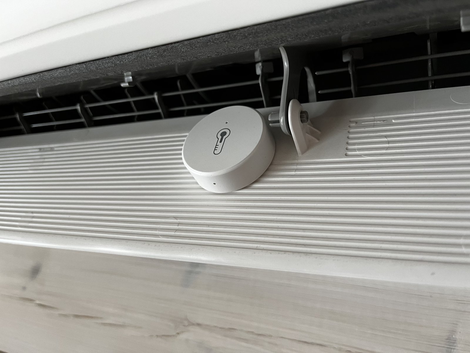

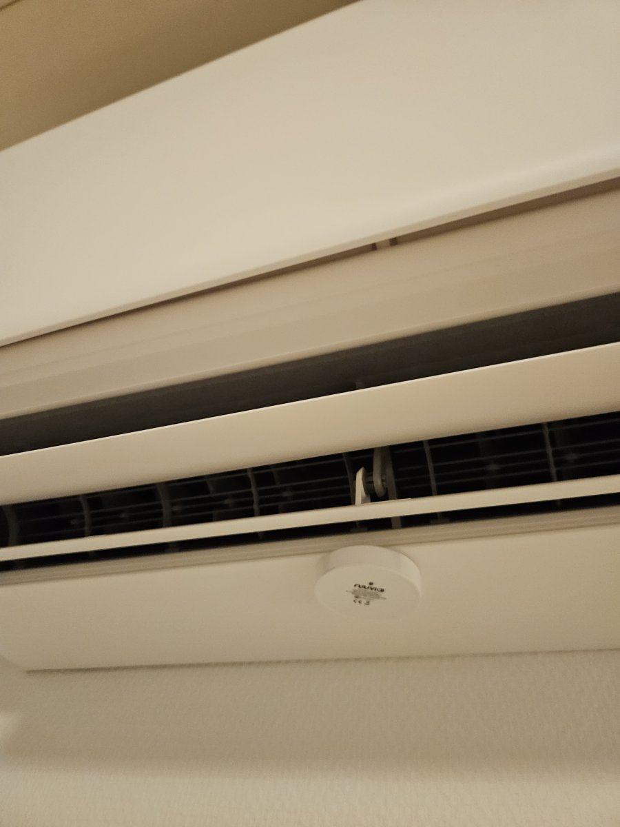

Ota pois se siitä kotelosta niin mahtuu sinne läpän sisälle mahdollisesti. Ja on kuulemma herkempikin reagoimaan ilman koteloa.

Onhan tuossa jo kennossa ihan mukavasti kuuraa, joten ei ihme jos sulattelee. Pumppu tekee kunnolla töitä, ei se muuten vedä kennoa valkeaksi nopeasti.
Itse teippasin siivekkeeseen ulkopuolelle niin ei haittaa, vaikka läpät menee kiinni ja saa puhallusilmaa. En ole viitsinyt enää pitää kuoria auki kun yhtenä kesänä anturin tappoi piirilevylle tiivistynyt kosteus :rolleyes:

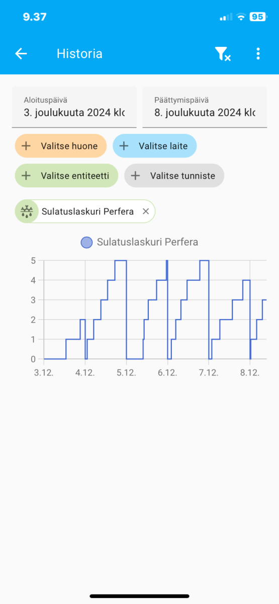

Eli siis normaali sulatustahti? Palstalla tuntuu olevan laitteita jotka puskevat lämmintä samoissa olosuhteissa päivätolkulla sulattamatta kertaakaan. Tämä ei mene minun jakeluun.
puuteknikko
Kyllä näissä olosuhteissa meillä kaikilla sulattelee paljon normaalia enemmän. Riippuu myös valtavasti lämmitystarpeesta. Minulla sulattelee vähemmän, koska ottoteho on kaiken aikaa alle 400 wattia (tarveohjaus 60%, pyynti 23.5) ja menee ennemmin tai myöhemmin katkolle kun talo alkaa olla riittävän lämmin tai hukkalämpöä tulee ruoanlaitosta yms.
Mulla on tuollainen Tuya zigbee-anturi läpän sisäpuolella Perfera 30H:ssa. Läppä mahtui menemään kiinni.
Ite kans "petyn" Daikinin VILPin sulatustahtiin kun muistelen viime talven Perferan pitkiä sulatusvälejä. Mutta kun luen tätä palstaa ja muistelen että kyllä se Perferakin tietyissä olosuhteissa sulatteli jatkuvasti, niin en oo vielä toivoa menettänyt ;)

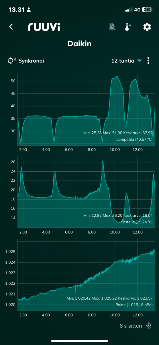

Nyt on N40 ollut ilman tarveohjausta reilut 4 tuntia ja melkoista vuoristorataa mennään taas. Asetus 22 astetta ja puhallus 3/5. Sähkönkulutus tuplaantunut. Ulkona edelleen nollakeli ja kosteus luokkaa 85%. Jos tämä on laitteen logiikka niin olisi kannattanut ostaa Ultimate.

No jos isolla pyynnillä ja tarveohjauksella toiminnan saa korjattua, niin sittenhän vaan tarvii käyttää niitä.
Oma kone siis N30, ja sijoitettu yläkerran portaiden juurelle. Lämpö pääsee pakoon sisäyksikön läheltä hyvin. Samat asetukset eivät varmasti toimi samoin eri ympäristöissä ja eri koneilla.
