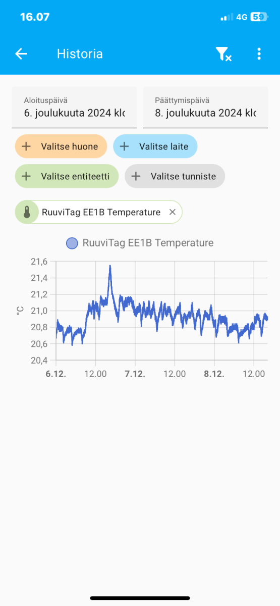

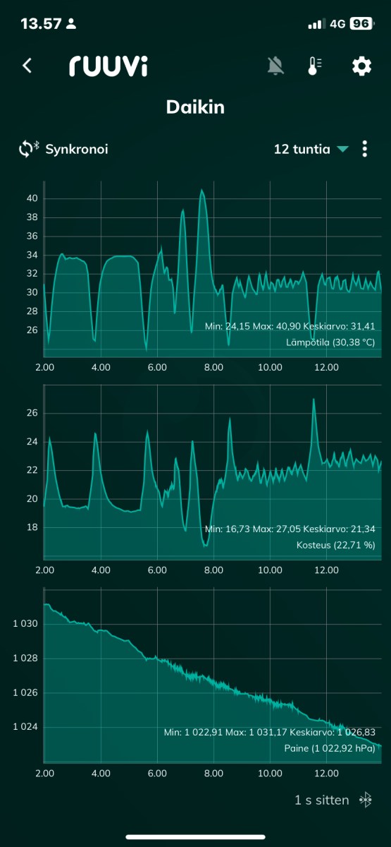

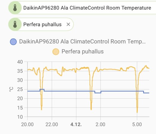

Katoppa mielenkiinnosta miltä näyttää huoneanturin lämpögraafi. Eihän teillä ole esim mitään lattialämmityksiä yösähköllä käytössä?
Lattialämmitystä ei ole kuin pesuhuoneessa ja wc:ssä, niissä on ovet yleensä kiinni. Ph:n lattialämmitys on kyllä tehostettu aamuyöllä, mutta tuolla ei pitöisi olla vaikutusta ilpin sulatuksiin. Huonelämmöt on pysyny varsin tasaisina.

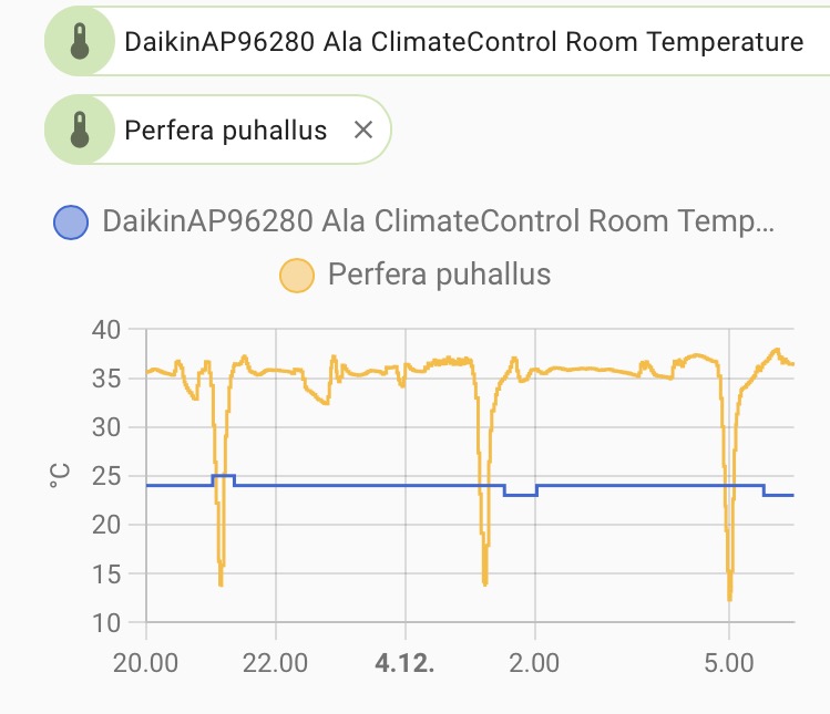

Nyt on N40 ollut ilman tarveohjausta reilut 4 tuntia ja melkoista vuoristorataa mennään taas. Asetus 22 astetta ja puhallus 3/5. Sähkönkulutus tuplaantunut. Ulkona edelleen nollakeli ja kosteus luokkaa 85%. Jos tämä on laitteen logiikka niin olisi kannattanut ostaa Ultimate.

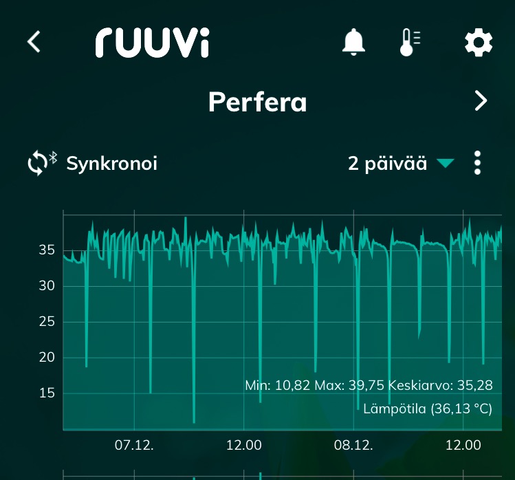

Kieltämättä erikoisen näköistä lämpökäyrää Daikinille. Kuvassa Perfera 30H parilta päivältä. Tasaisen tappavaan tahtiin eikä mitään piikkejä vaikkakin HA:lla on lupa säätää pyyntiä. Sulatukset 2-6h välein.
Edit. Ei siinä 2h välein ollekaan sulatuksia, pitempiä on.

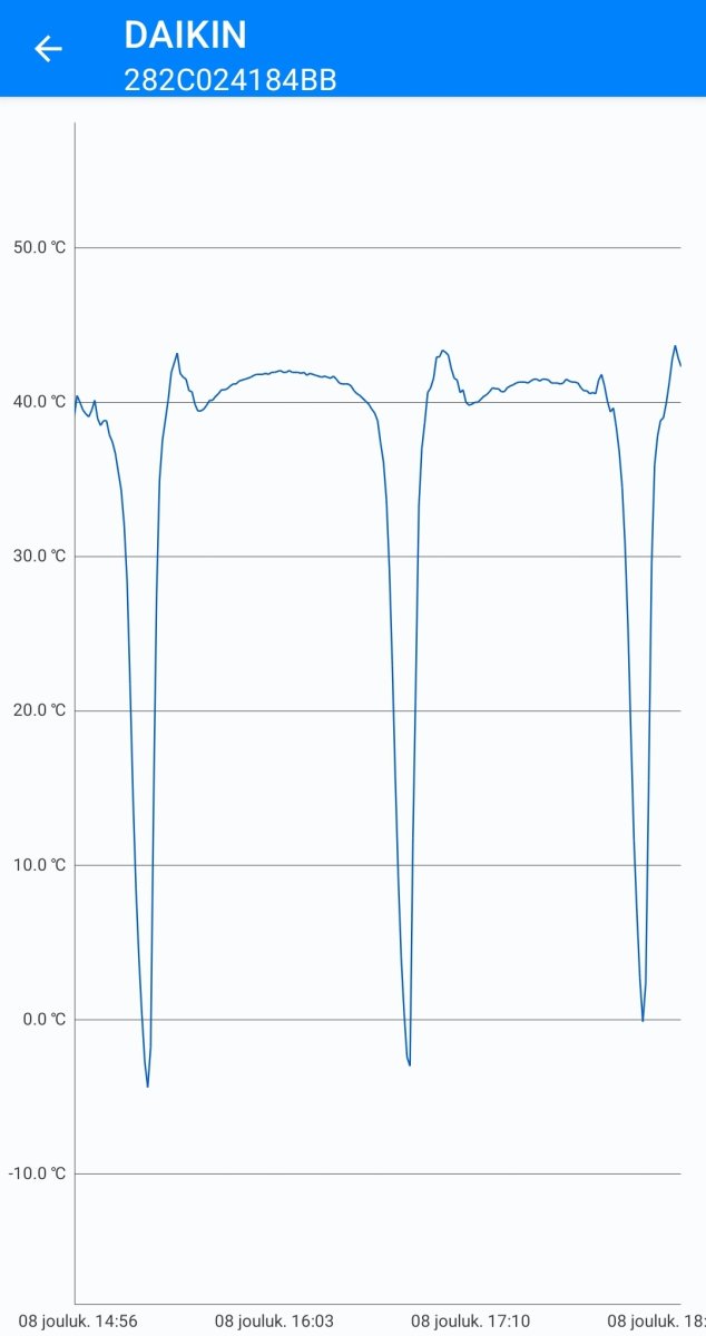

Täällä perfera 30 toimii mainiosti. Lämmittää nyt koko 150 neliöisen talon yksinään. Käy näin 0- -2 asteen pakkasella 700 - 900 watin keskiottoteholla. Sulatukset näin kosteilla keleillä 1-2 tunnin välein. Pyynti 20 ja toteutunut sisälämpö 20-22. Puhallinasetus man.5/5. Sisäyksikkö keskellä taloa josta lämpö leviää koko taloon hyvin:cool:.
Näytä liitetiedosto 102465Näytä liitetiedosto 102466
Tarkoitin pumpun omaa huonelämpömittausta, näkyykö siinä puolilta öin nousu ennen sulatusta.
Meillä nimittäin kun yläkerran asukit menevät nukkumaan ja laittavat makkarin ovet kiinni, lämmöntarve laskee askelmaisesti ja sulatus tuppaa pian sen jälkeen tapahtumaan.

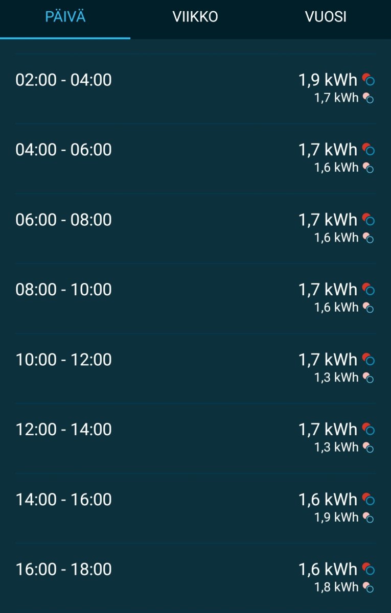

95%:lla tupa viileni hieman, automaatilla lämmittää hiukan enemmän ja vie pikkuisen enemmän sähköäkin. 95%:lla onectan kaksituntinen tasainen 1,1kWh 23 pyynnillä, johon ei pääse, ilmeisesti asetuksen maksimiteho. -3 - -5 C noin ulkona. Sulatusväli taitaa olla parin tunnin luokkaa.

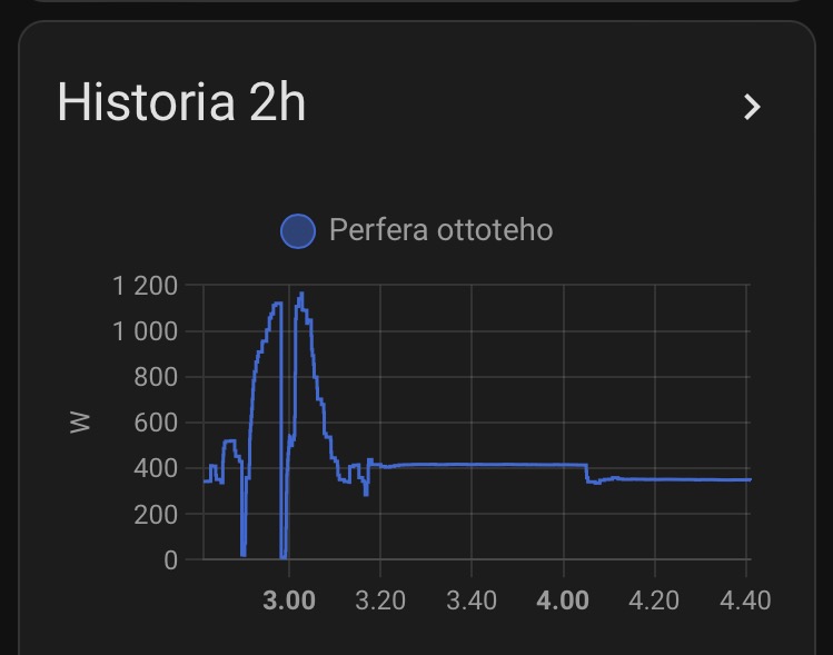

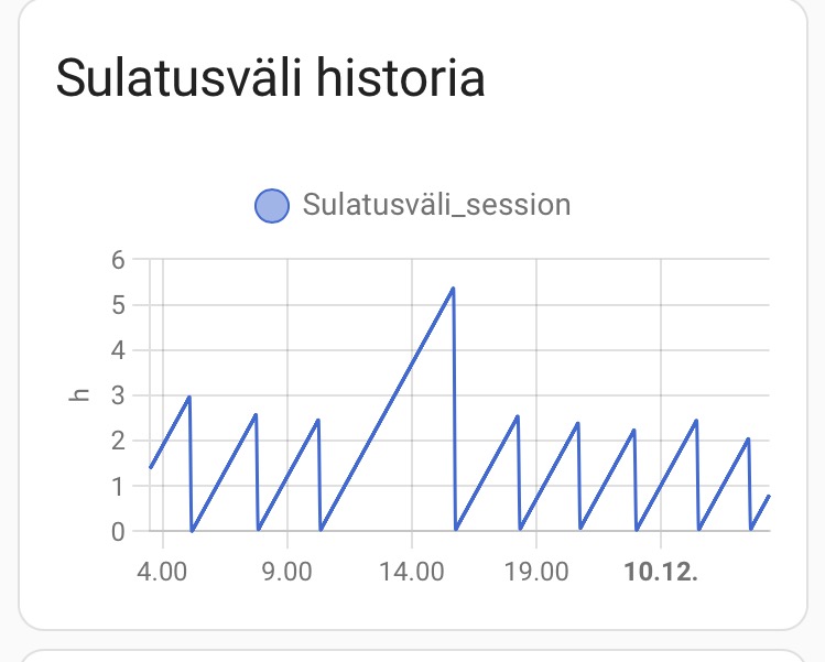

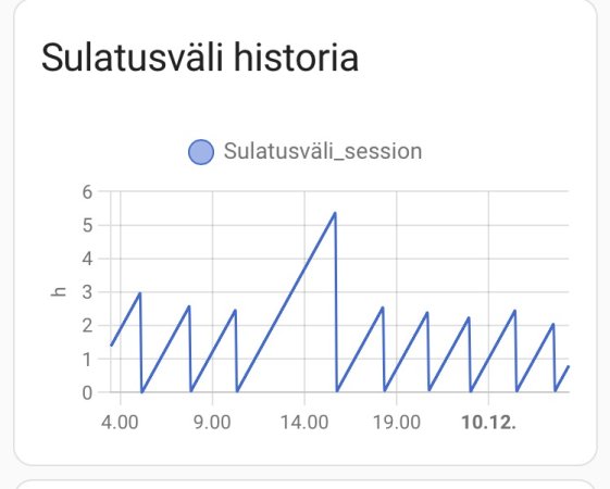

Perferan sulatushistoriaa viimeiset 24h lähellä nollaa kelissä. 2-2,5h yks pidempi veto välissä.
    62 KB · Lukukerrat: 110

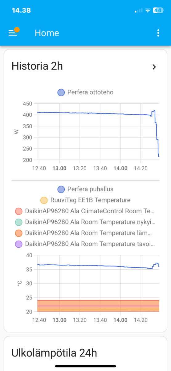

Tarveohjaus 95%, puhallus autom. pyynti 22 pääsääntöisesti (automaatio säätää tarvittaessa). Puhalluksen suuntaus ihan ylös ja aavistus oikealle.

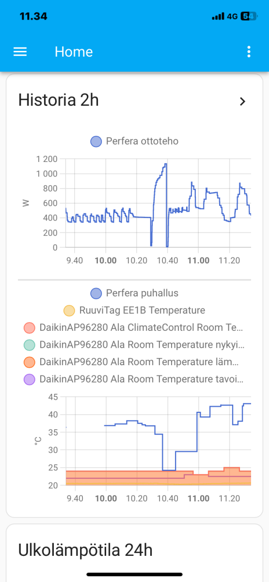

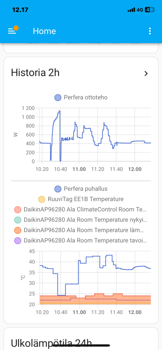

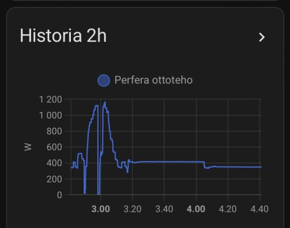

Olisi mielenkiintoista tietää vertailun vuoksi mitä tapahtuu jos pidät kaikki muut asetukset samana mutta nostat tarveohjauksen 95–>100%? Minun pumppuhan sekoaa siinä vaiheessa. Huomenna taas pakastuu niin meillä ei tuo 95% riitä sisälämmön pitämiseen yli 20 asteessa.
Kokeillaan. Otin tehokäppyrän talteen ja nyt on TO 100%. Katsotaan mitä tekee.
Aika selkee muutos ajotyyliin, teho heiluu enemmän ja puhallulämpö nousi selkeästi kovemmaksi. Tuossa näkyy sulatuksen jälkeen vielä 95%:lla rauhallinen pätkä ja 100%:n kohta löytyy helposti.
Edit: nyt se rauhoittui, kun automaatio pudotti asteella pyyntiä. Puhalluslämpö putosi 36 asteeseen ja ottoteho 400W.
    127,4 KB · Lukukerrat: 104
Juu, kyllä tuossa iso ero on näennäisesti pienellä muutoksella. Ei kuitenkaan seonnut täysin niinkuin minulla ja saattaa muutaman tunnin viiveellä tasoittuakin.
