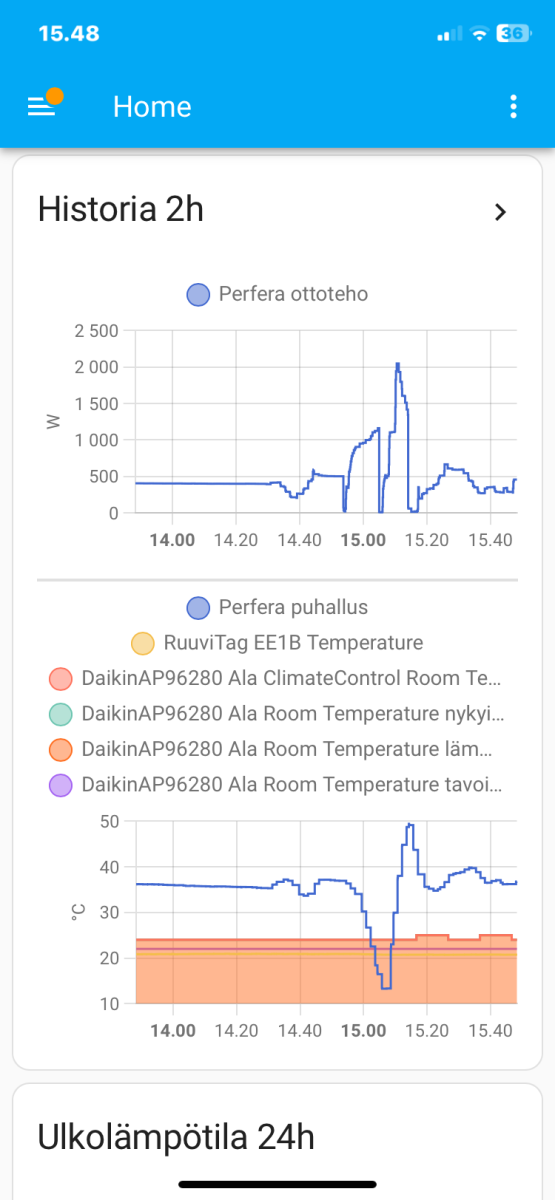

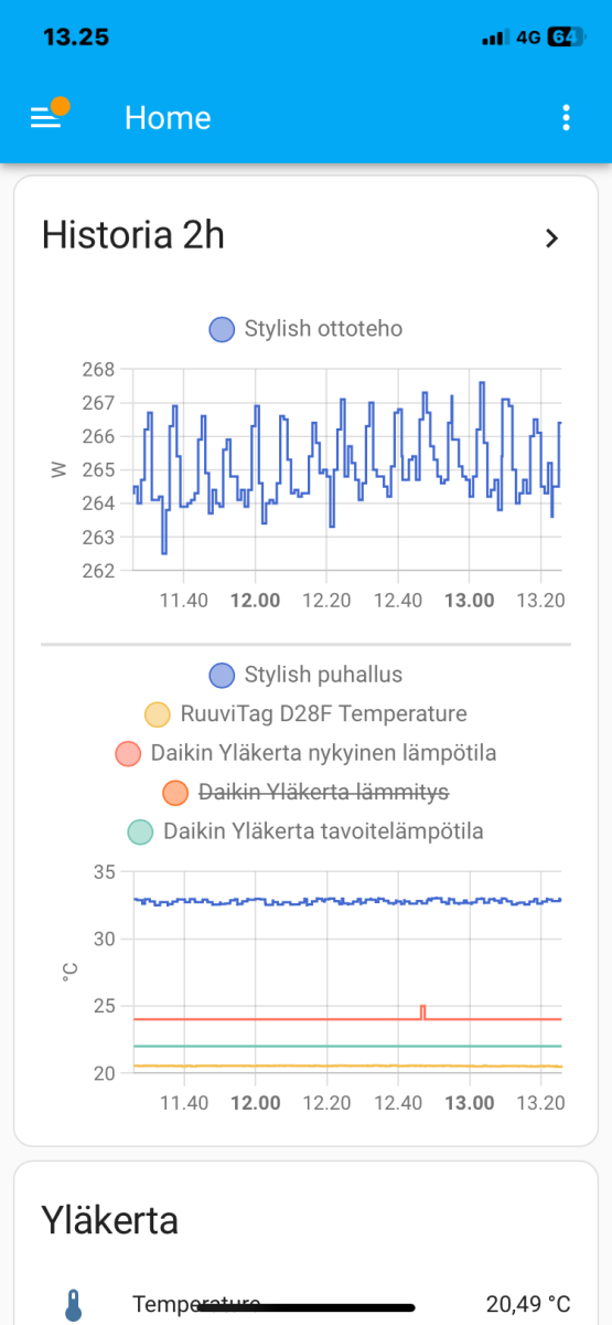

Järjetön toi spurtti minkä ottaa sulatuksen jälkeen, kun vertaa siihen tarveohjaus 95%.
    126,8 KB · Lukukerrat: 138
Minulla sama juttu, taitaa olla siis ominaisuus. Hiljainen ulkoyksikkö-tila auttaa tuohon jonniin verran, mulla meinaa ulkoseinäkiinnitys revetä kun ottaa tuon täyden tehon hetkellisesti..
Tuntuu, että terhakammin antaa lämpöä tämä 100% ja puhalluslämpö käy herkästi yli 40 asteen, jota ei näe 95%:lla tai pienemmillä tarveohjauksilla. Kun keksis tuohon sulatuksen jälkeiseen raivoon jonkun säädön, eihän siinä olis kiire heti ensimmäisellä minuutilla saada sitä sulatuksen jälkeistä lämmön putoamista kiinni. Onectan integraatiossa on vaikka mitä entiteettejä automaatioille, mutta olis siinä tuo demand controll saanut olla myös.
Jos puhallus automaatilla niin pauhaa täysillä jonkinaikaa, manuaalilla saa rajoitettua sentään. Turhaan kompura ottaa kierrokset lähes maksimiin, kun vähempikin riittäisi. Kuten esim silloin toimii hienostuneesti, jos tarveohjaus on 95%.
Kyllä tuo ”Ulkoyksikkö hiljainen” -toiminto pahimman raivon taltuttaa ainakin minulla. En tiedä paljonko se tehoja rajoittaa mutta hyvin riittää lämpö pikkupakkasilla.

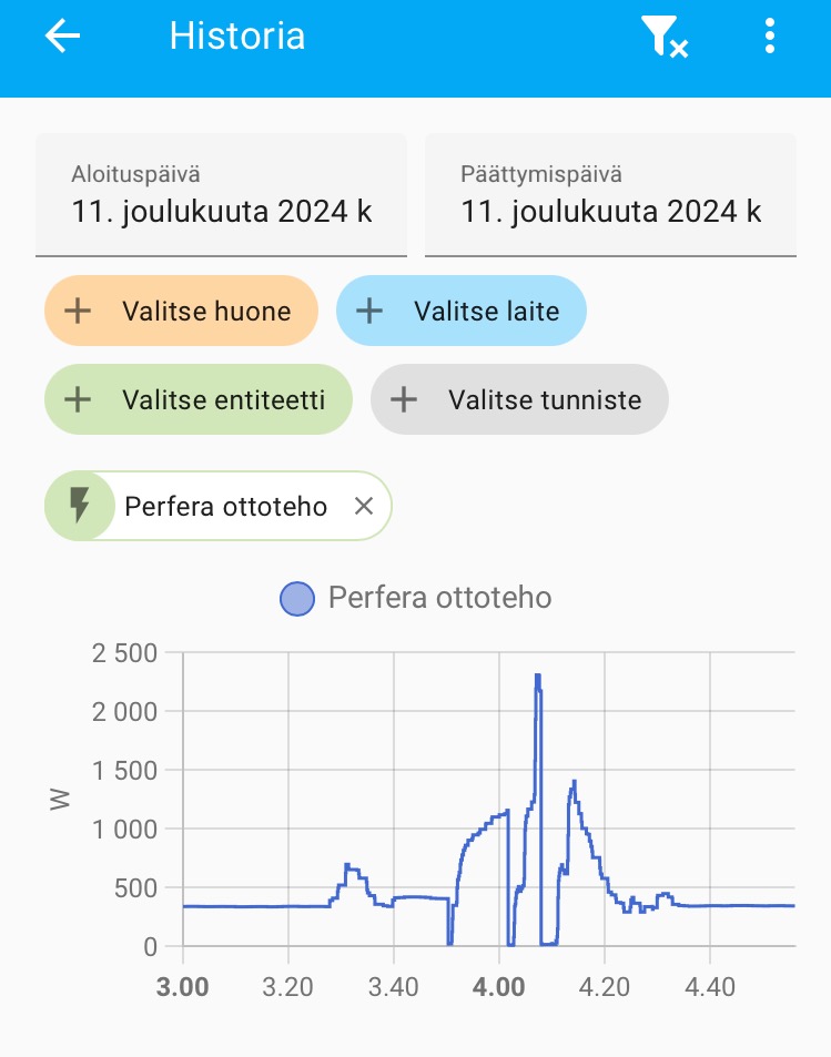

Tästä näkee hyvin miten turha tuo ryntäys sulatuksen jälkeen on. On jopa heittänyt hetkeksi katkolle tuon rynnistelyn jälkeen. Tässä on ollut tarveohjus 100%.
95%:lla lähtee niin nätisti eikä tule tarvetta heittää katkolle. Pitäis ehdottomasti saada HA:lle tuo tarveohjaus.

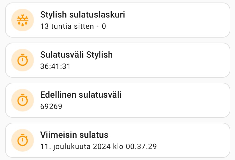

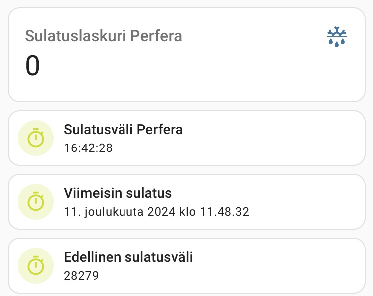

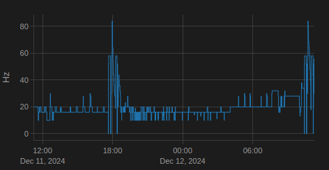

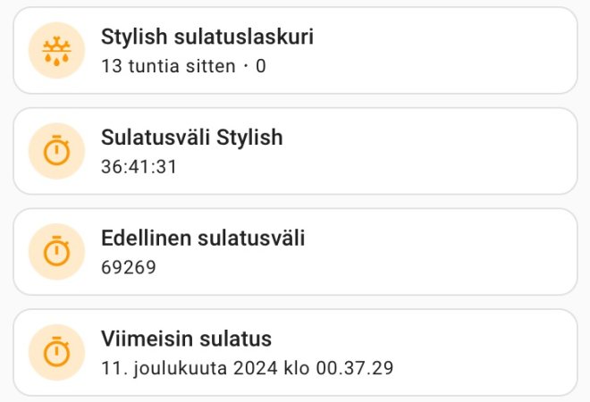

Nyt kun ilmankosteus on laskenut, niin alkaa tulla ihan hyviä sulatusvälejä.
Oma comfora n35 teki juuri (klo 10:45) tuplasulatuksen ja edellinen sulatus oli eilen klo 18.
Tarveohjaus ei ole käytössä.
Näytä liitetiedosto 102587
Olis kiva kuulla nyt muun merkkisten pumppujen omistajilta että onko muilla pumpuilla havaittu tätä samaa vai onko Daikin tosiaan ainut, joka hyötyy näin selvästi ilmankosteuden laskusta? Itse ekaa talvea Daikin VILPpiä tässä seuraillut ja epätoivo melkein iski alkutalvesta sulatusten kanssa, mutta nyt vaikuttaa taas lupaavammalta. Ei sentään mitään Perferan tapaisia vetoja, mutta tänään 6:30 viimeksi ja sitä ennen edellinen eilen 12:40. Tosin eilen vasta pakkaselle meni mutta anyway nyt ollaan jo hyväksyttävissä sulatusväleissä!
Stylish vetelee kans hyvin, tosin yläkerrassa pääsee vähän helpommalla. Ei kuitenkaan katko.

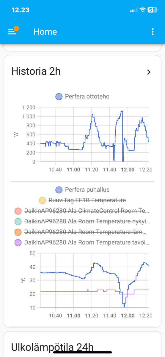

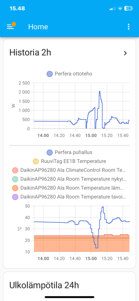

Mitä jos pyyntiä pudottaisi reippaasti sulatuksen loppupäässä/jälkeen ja nostaisi sitä vasta jonkun minuutin päästä?
Aika hyvin tappaa sen ryntäyksen eikä katkoa tule. HA:n sulatuslaskuri kun havaitsee sulatuksen niin pyynti putoo 20 asteeseen. Automaatio nostaa sitten takaisin jonkin ajan kuluttua huonelämpötilan mukaan tarvitsemaansa asetukseen. Paljon mukavamman näköinen tuon sulatuksen jälkeinen toiminta nyt, kun ei tule sitä >2000W runtua.
Eli tässä on inssi miettinyt taas liian varovaisesti ja lähtenyt sille tielle, että tuottamatta jäänyt lämpömäärä yritetään tehdä aivan liian nopeasti. Sulatuksen aikana ei lämpötila kuitenkaan ehdi Daikinin kanssa pudota merkittävästi kun maksimikesto taitaa olla 12 minuuttia. Siitä voisi aloitella ihan rauhassa ja vaikka kellottaa viisi minuuttia, jotta anturien lukemat tasantuu. Mutta kun ei.
