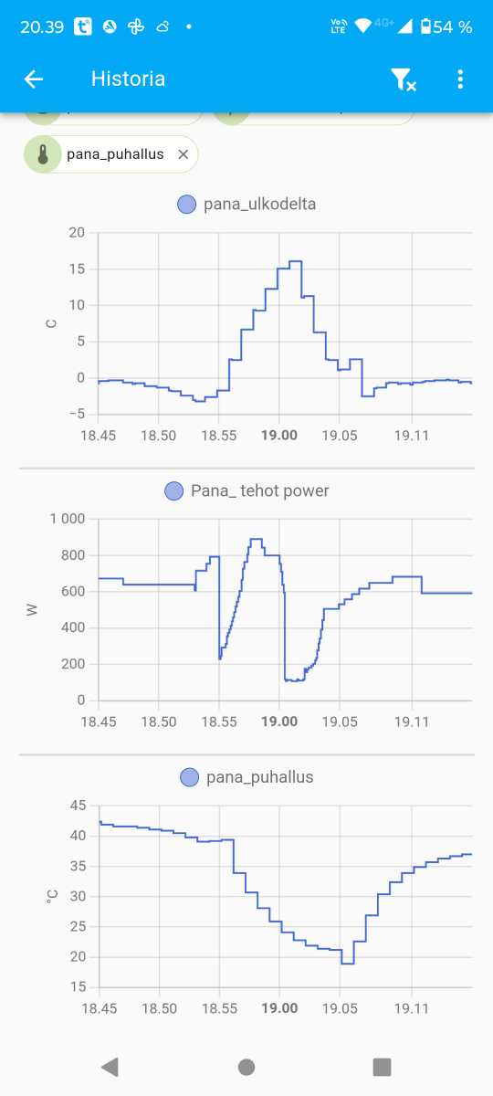

Esimerkki HZ25ZKE:n sulatussyklistä, ulkolämpö kymmenisen astetta pakkasta.
Kuvassa ylempi kuvaaja "ulkodeltta" (=kennolämmön ja ulkolämmön erotus), keskimmäinen pumpun ottama teho ja alin sisäyksikön puhalluslämpö.
Sulatusvaihe on alkanut klo 18:55 ja kennoa on sulatettu 5 minuuttia,. Lämmitys on käynnistynyt klo 19:01 ja sisäyksikön puhalluslämpö on palatunut sulausta edelliselle tasolle noin klo 19:15.

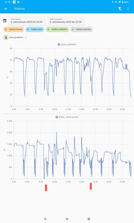

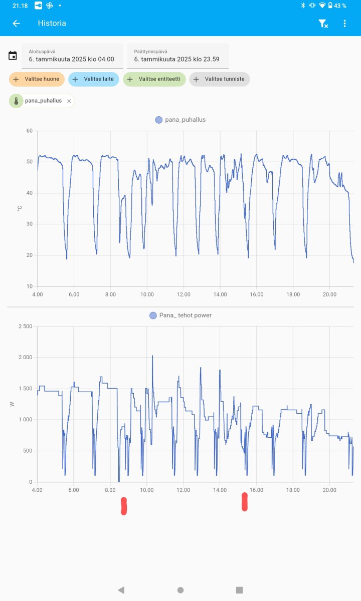

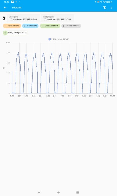

Katselin sulatuksia, viimeisen 24h aikana 15 sulatusta (NZ25YKE). Liitteenä toiseksi viimeisestä sulatuksesta kuvat, noin 12min kestää sulatus (sisäyksikön äänien perusteella). Karkealla laskulla sulatukset huomioiden COP vielä 2 eli ihan riittävä mun makuun, ulkona nyt -7.

Osaatko sanoa millä hetkellä on SY:n puhallus loppunut ja alkanut?
Onkohan loppunut tasan 18.55...mietin että tuolla laillako menee ottoteho siinä sulatuksen alussa, mutta voi olla että kalliimpi HZ on parempi (itsellä on vain 5min keskiarvomittaus ottoteholle). Ja tuo jos lämmitys on alkanut 19.01, niin tuskin puhallus on silloin alkanut vielä pitkään aikaan, että olisiko 19.07?
Juu, olen samoilla linjoilla tuosta että 1.5h sulatusväli on vielä ok, mutta jos takoo 50min (viime talvena sulatushullutteli jopa 40min välein), niin alkaa jo olla turhaa touhua. 16min kesto on 33% huonompi kuin 12min, niin tuollakin on vaikutusta.

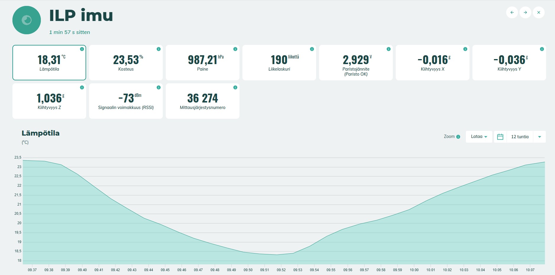

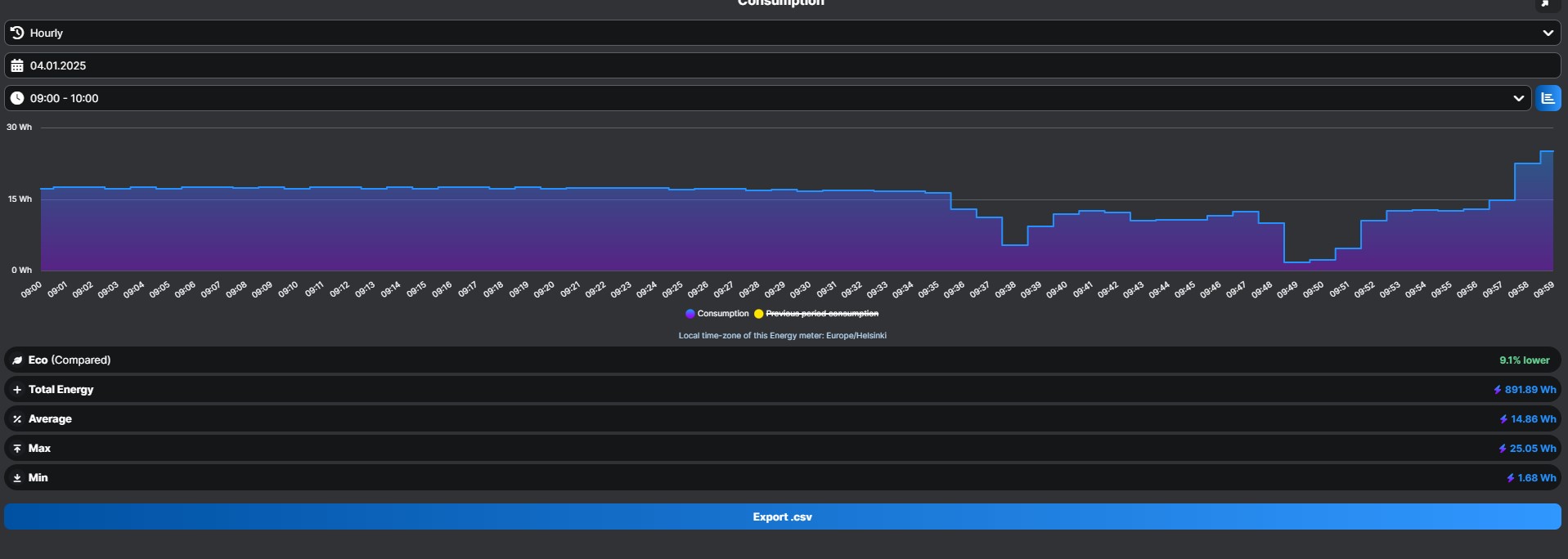

Jos sulatus on alkanut 9.36, ja huonelämpö ylittänyt 22 astetta 9.55 (milloin alkaa lämmittää sisätiloja) niin tuo on 19 minuuttia, jos lämpöanturi on nopea eli ei tule viiveellä lukemat, no sama viive suunnilleen molemmissa päissä. Oma muistikuva viime talven mittauksista kyllä on että sulatuksen jälkeen lämpötila nousisi nopeammin, kuin tuossa kuvaajassa.
Se on tietysti asia erikseen mitä laskee sulatukseen mukaan? Shellyn kuvasta näkee paremmin, että sulatus on alkanut 9:38 ja päättynyt 9:50. Sitten menee vielä pari minuuttia, että sisäkenno on lämmin ja puhallin lähtee päälle. Tässä vielä ilpin imun (ruuvitagi suodattimen päällä) lämmöistä samalta sulatukselta.

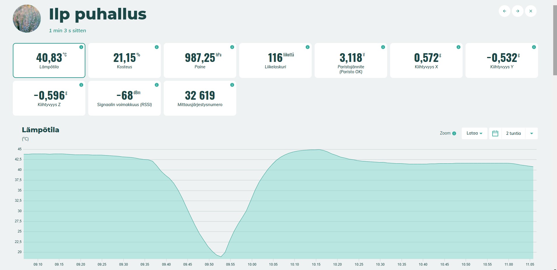

Mistä sen voi Shellyn kuvasta päätellä, että sulatus päättyy 9.50 - siitäkö että ottoteho ihan hitusen nousee? Ties jos on mahdollista että sulatuksessa hitusen seilaa, että voiko olla varma vai mitenkä on?

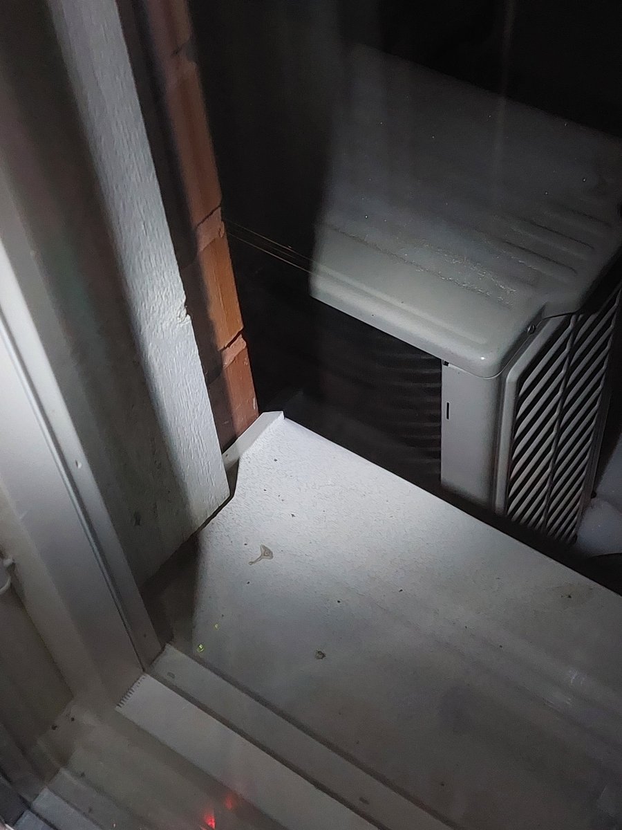

Eilen kävin tyhjentämässä piri pintaan jäätyneen laastipaljunkin ilpin alta. Paljun koko 40 litraa ja noin 30 kerrosta jäätä eli noin 1,25 l / kerros. Voikohan sulatuksessa tulla noin paljon vettä kerralla? :hmm:

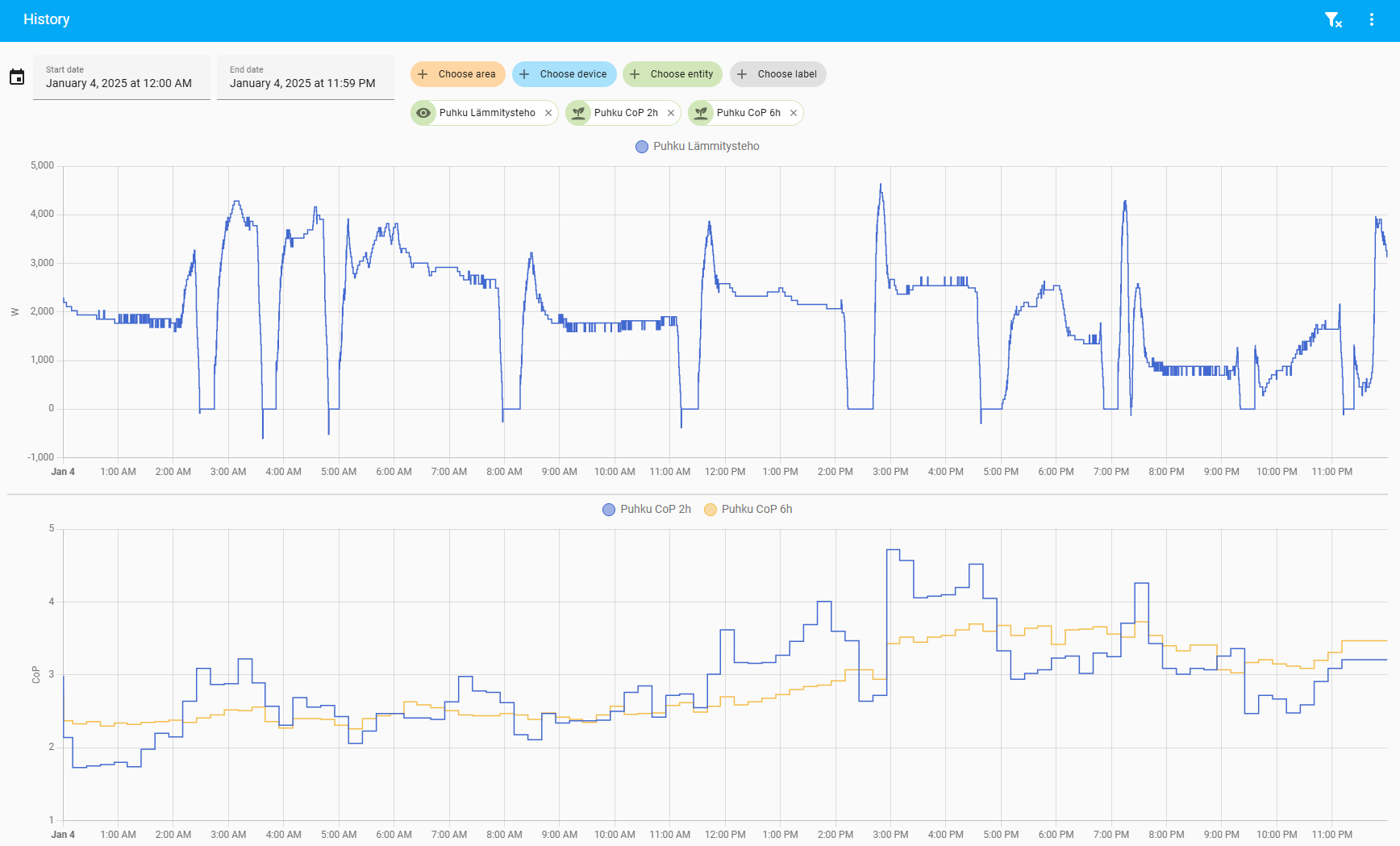

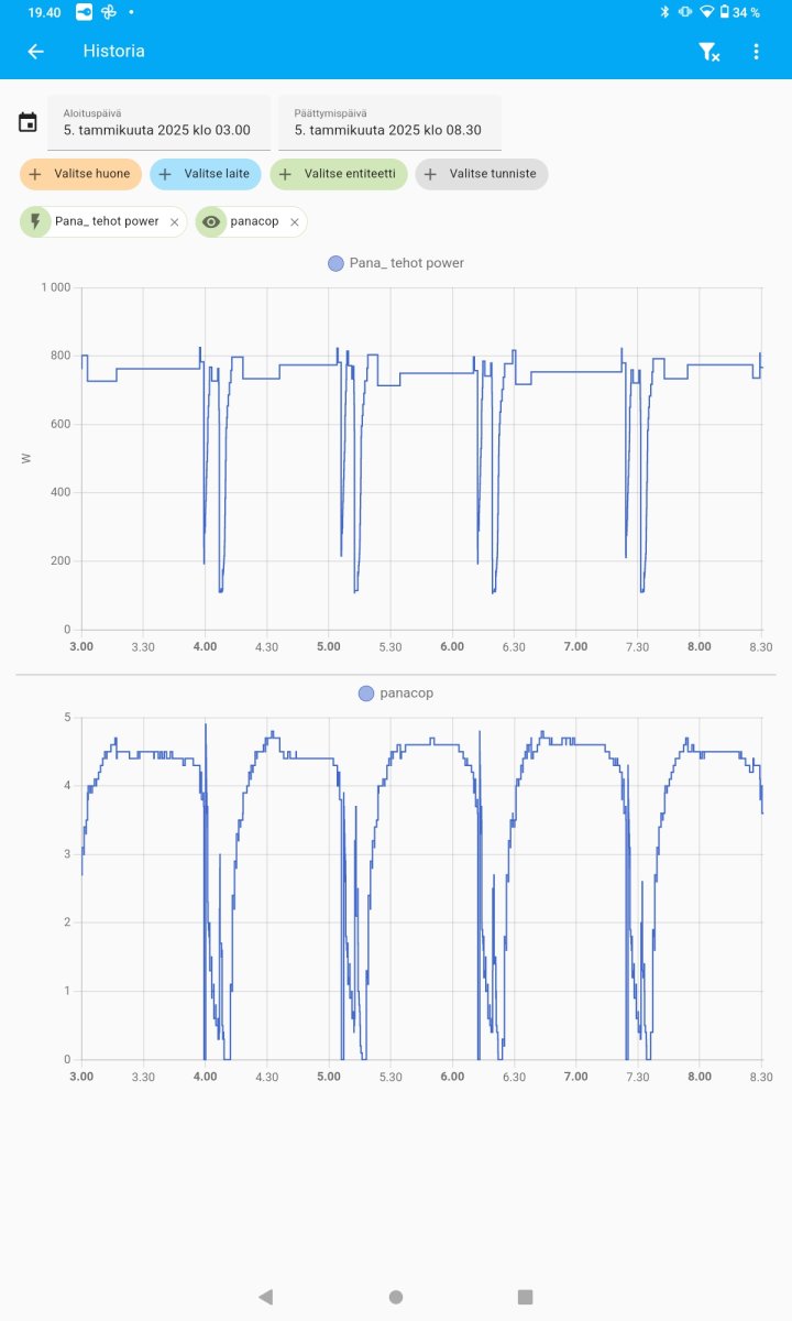

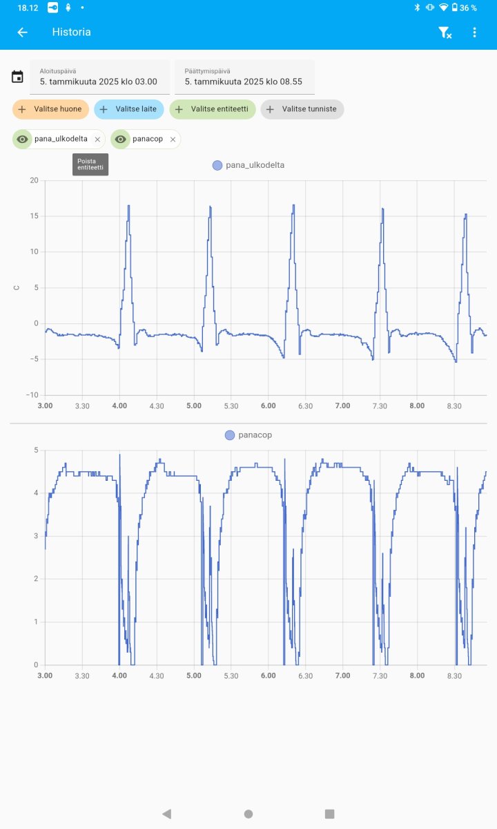

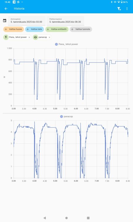

Nyt kun pumppauskelit ovat ilman lämpötilan (-4C) ja etenkin kosteuden osalta (93%) haastavat, olen yrittänyt tutkailla tekeekö NZ25 sulatuksia liian tiheästi. Alla olevassa kuvassa on COP ja ulkoyksikön deltaT (= mitä huonommin ulkoyksikön kenno pystyy ottamaan lämpöä ilmasta sitä enemmän deltaT on negatiivinen, -5C tilanteessa kenno on jo aivan tukossa).
Kuvasta näkyy että klo 7:15 ja 8:20 sekä deltaT että COP alkavat nopeasti muuttua, eli ulkokenno alkaa huurtua umpeen ja muutaman minuutin kuluttua sulatus liipaistuu. Eli sulatus ainakin tässä tapauksessa tehdään oikea-aikaisesti.
Sulla varmaan power-mittaus myös. Millasta käppyrää se piirtää? Ottaako lisää vai vähemmän tehoo ku kenno alkaa menee tukkoon ja sulatus lähenee?
Juurikin siitä, 9:49 ottoteho "nollilla" jolloin kompura sammunut ja venttiili kääntyy sulatukselta lämmitykselle, 9:50 kompura käynnistyy ja alkaa siirtää lämpöä sisälle. Näin sen päättelen ja samaan tulokseen olen tullut seuraamalla pumpun käytöstä ja myös sulatuksen merkkivalo menee tuon mukaan..
Sanoisin, että yleensä sulatukset kyllä alkavat aikalailla optimaalisesti (kennoa katsellessa). Eniten mietityttää noiden pitkä kesto, mutta vaikuttaa että on laitekohtaisia eroja. Ties jos softat ovat eritasolla.

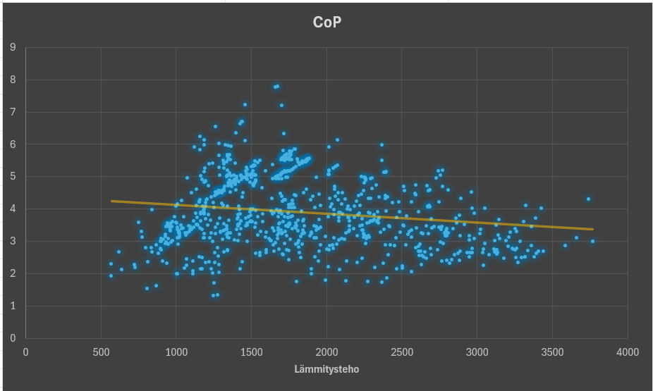

Alla teho- ja COP-käppyrät.
Itsellä tosiaan 5min keskiarvomittaus ja nuo ei nyt kyllä äkkiseltään alkuunkaan vastaa tuon kuvan tehokuvaajia, mutta täytyy tuijottaa niitä joskus enempi. Mahdollisesti meikäläisen laitteen iso tehoryntäys sulatuksen jälkeen tekee kuvaajasta erilaisen.
Onko ilpeissä yleinen tuo "ilmiö" että sulatuksessa tehonotto on noin paljon pienempi kuin lämmityksen aikana? Minun mielestäni UY usein huutaa kuin syötävä sulatuksessa, niin ei se ilmaiseksi pyöri, mutta täytyykin kytätä sitä.

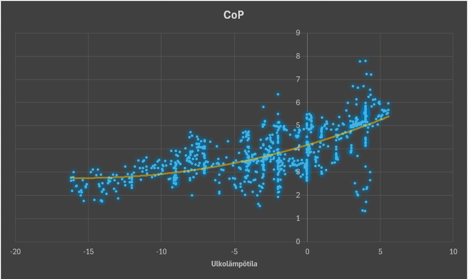

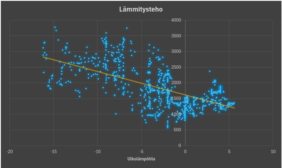

Muutama mielenkiintoinen kuvaaja tuli vielä väännettyä pumpun mittauksista reilun viikon ajalta. Pisteet ovat kahden tunnin liukuvia keskiarvoja otettuna noin 15 minuutin välein eli sitä mukaa kun Comfort cloud tietoa ulos antaa. Takkaa kannattaa alkaa näköjään lämmittämään kun elohopea tippuu alle -10 asteen koska ei tuosta pumpusta paljoa enempää lähde tehoja irti.
Näytä liitetiedosto 103426
Näytä liitetiedosto 103427
Näytä liitetiedosto 103429

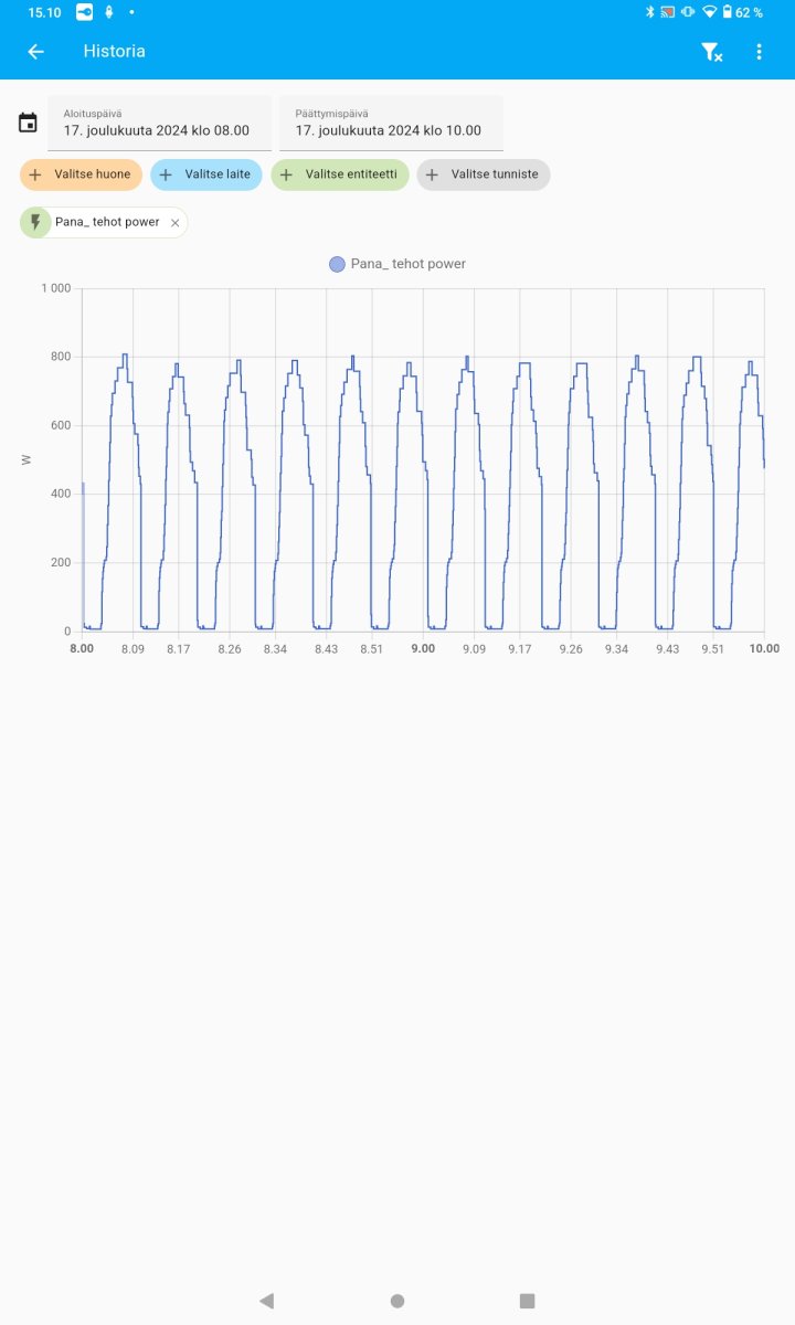

Pumpun asentamisen jälkeen ulkolämpötila on sen verran korkea että pääsin hetkeksi näkemään katkokäyntiä. Ei näyttänyt hyvältä (kuva alla). Kokeilin anturi ympärille hidastusmassaa, mutta sillä ei ollut merkittävää vaikutusta. Siirrettyäni imuanturin kauemmas sisäyksiköstä ottoteho oli tasaisesti noin 400W ja noin tunnin kuluttua mentiin katkolle. En nyt muista katkon pituutta.
Joo, mainittakoon etten tarkoita, että sulatusksen ajateltaisiin päättyvän vasta kun lämpö on aloitustilanteen tasalla.
Silloin kun ylittää about huoneenlämpötilan niin lämmittää. Siinä välissä käytetty teho ja ylösajo menee harakoille.

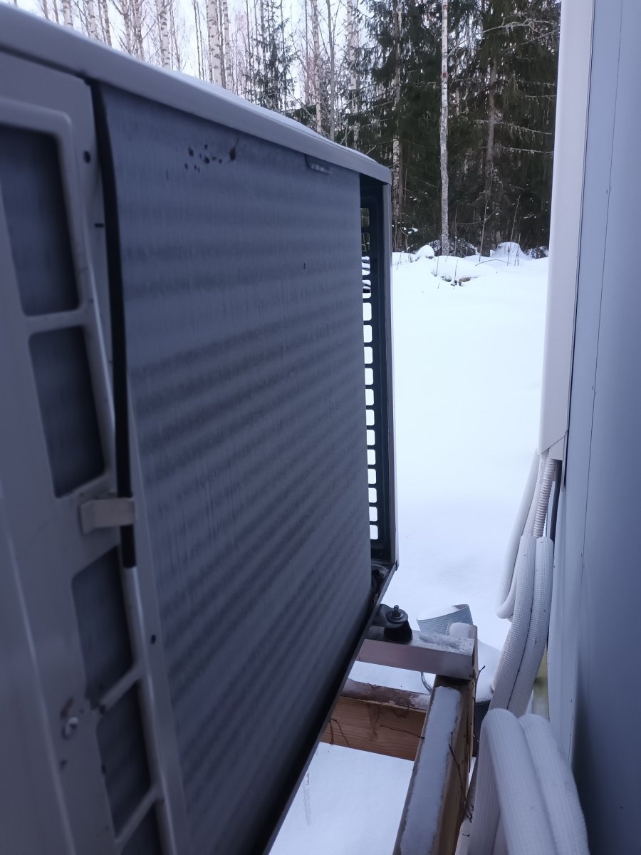

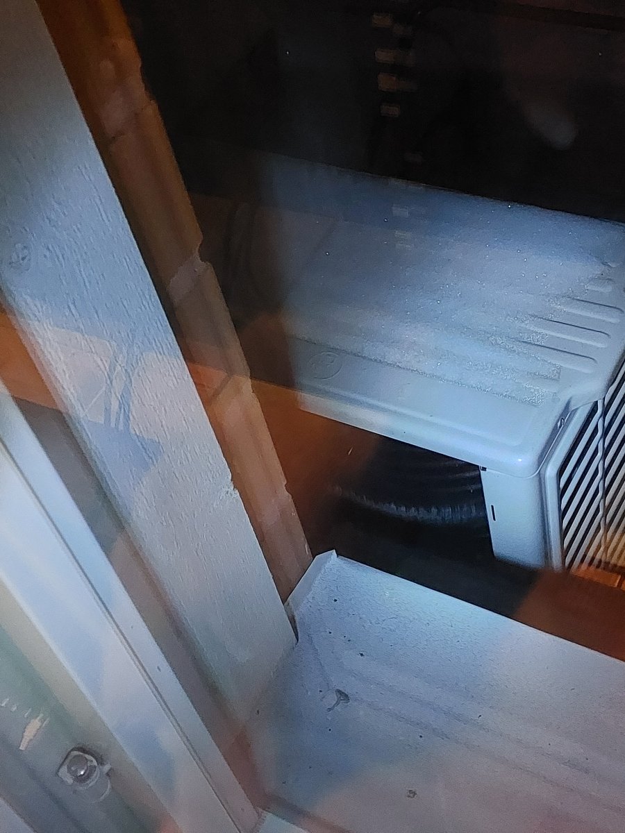

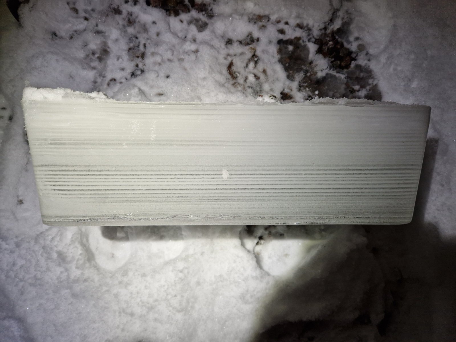

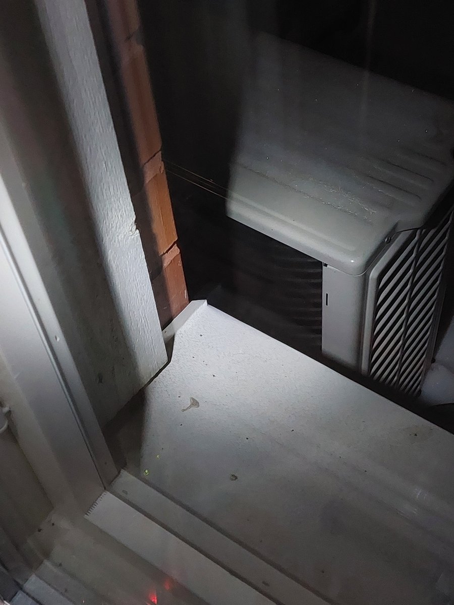

On olo että ei pitäisi alkaa tuon sulatteluja tarkkailla :) mutta tässä nyt kun sulatellut noin tunnin välein (mikä ei vielä liian tiheä ole), niin tullut katsottua kennoa alussa.
Kuvasta kun vähän zoomaa niin näkee tuollaisen pari senttiä korkean huurrevyön ja muuten huurteeton. Ei tuon kyllä pitäisi saada sulatusta aikaiseksi. Etenkään nälkävuoden pituista sellaista.
Onko varmasti se 1 sulatusehdoissa (60)? Sulattaako samalla tavalla jos laitat tuon 0?
Jotain outoa tuossa kyllä täytyy olla oma cz25wke menee kunnolla huurteeseen ja sulattaa vain tarpeen mukaan, kun olen seurannut ja sulatus loppuu, kun kennossa ei ole enää mitään huurretta eli ei sulattele turhaan.
Missä vaiheessa tuossa mennän lämmitys/ sulatussyklissä?
Jos vertaus HZ25:een sallitaan... HZ25:n kenno näyttää tuolta hiukan ennen sulatusvaiheen loppua. Kun ulkoyksikön puhallin sulatuksen lopussa käynnistyy loputkin vesipisarat häviävät ja kenno on kuiva kun seuraava lämmitysjakso alkaa.
Olen tuon vuosi sitten tarkastanut, että on 1. Nyt tuo pirun set-nappi ei taas toimi eli ei päästä servece valikkoon. Tuo on tehnyt tuota usein ennenkin ja oli jo uudesta pitäen tuollainen. Enkä sekoita set-nappeja keskenään, kun valopää Pana on laittanut kakeen kaksi set-nappia.

Tosiaan joku päivä sitten ketutti suunnattomasti, kun sulatteli exact tasan 50min välein ja jossakin 10 tunnissa ei paljuun tullut paljon mitään. Mutta ei kai voi paljoa kertyäkään jos niin helkutin ison osan ajasta tekee sulatusta eikä työtä.
Tässä uusi sulatus. Kennossa ei ole yhtään huurretta :(
    141,5 KB · Lukukerrat: 143

Eikös puhahdus tule ihan sulatuksen lopussa, tai ainakin isompi, taitaa alussakin puhahtaa?! Ei noin puhdas kenno voi olla pakkasella ennen sulatusta vaikka kuinka lyhyttä väliä pitäisi. Liitteenä kuva just ennen sulatusta, edellisestä 2h10min, ulkona kuiva pakkassää, -11astetta. Vähän turhan aikasin sulattaa kyllä tällä kelillä, 2-3h sulatusvälit kyllä sentään. Kannattaa koittaa vielä sinne asentajavalikkoon päästä, pakkasten alkaessa katselin sinne ja olin mielestäni muuttanut sen sulatusehdon 60 0->1, mutta 0 siellä oli. Vaihtuuko se sitten itsestään jossain vaiheessa vaiko ei vain ollut muutos mennyt perille.
    128,4 KB · Lukukerrat: 125
Ei kyllä tässä tuo puhahdus mitä tarkoitan tulee varmasti sulatuksen alkuun. Siihen asti lämmittää ihan normaalisti ja se päättyy tuohon puhahdukseen.
Ei tämä lopussa puhahda, tekeekö muilla noin, onko merkki jostakin viasta?!
