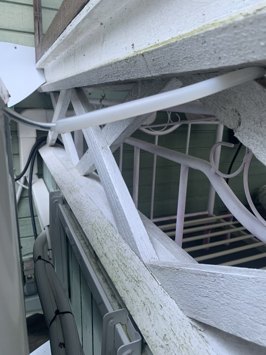

Mulla ollu viime talvesta tämmönen silikoniputkisuoja käytössä.
    176,2 KB · Lukukerrat: 226

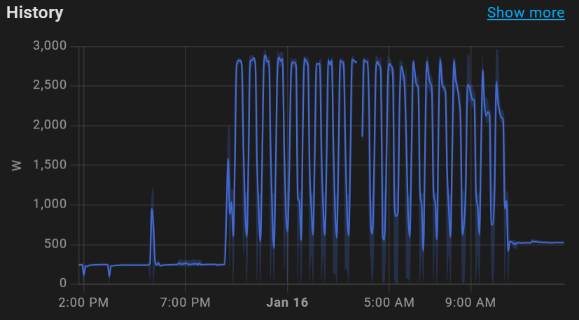

Mitäs tykkäätte "kauniista" H40 ottotehoista?
Case:
Eilen about klo 12.00 otin rajoitukset pois ja nostin pyynnin peruslämmöltä 13->23 mennäkseni itse paikan päälle tänään. Noooh, 12h ILP rallatteli, eikä saanut lämpöjä nostettua kuin max. 20-asteeseen. Ulkolämpötila ollut pikkaisen plussalla koko ajan. Sähköä on kulunu tämän päivän aikana (14h) 22kWh. Normaalisti sitä menee tuon verran koko vuorokaudessa, kun -15 pakkasta. Ottaahan se 10-asteen lämpötilan nosto energiaa, mutta nollakelissä noin paljon vrt. pakkaskeli ylläpito ei oikein mene jakeluun.
ILP lämmitti kyllä todella tehokkaasti noissa tehopiikeissä. Puhalsi n. 50-asteista ilmaa, eli kyllä ILPissä on aineet kotona yms... Mutta kuten kuvasta näkyy, se tehokas lämmitysaika jää hyvin vähäiseksi -> ei riitä nostamaan lämpöä edes plussa keleissä tehokkaasti. Nyt sulatuksiin on käytetty enempi aikaa, kuin lämmitykseen.
Käyrän lopussa laitoin DC:n päälle 80% ja meno rauhottui.
VMP sanon minä ja kaikki muut eksoottiset lyhenteet.
Ohhoh jopas on heikko suoritus, ottaen huomioon että lähtölämpötila oli 13C! Tosin 14h on aika lyhyt aika, mutta kyllä jopa rupu-LN25 olis varmaan suoriutunut ihan yhtä hyvin/huonosti.

Case:

22kwh noin 3 copilla tekee n. 70kwh lämpötehoa mikä nyt ei ole paljon 10c sisälämpötilan nostoon kun huomio että tuosta menee 14h aikana kohtalainen osuus jo häviöihinkin. Tiheä sulattelu tuossa murhaa otto ja antotehon. Jos ilma oli kostea niin sulattelu tuli varmaan tarpeeseen kun kenno menee kylmäksi kovalla pyynnillä. Ilpit ovat kyllä ihan hyviä laitteita mutta soveltuvat huonosti lämpötilan nostoon. Moni ei tunnu käsittävän kuinka paljon tehoa ja energiaa lämpötilan nostaminen vaatii kun ilman lisäksi on lämmitettävä kaikki jäähtyneet rakenteetkin.
Tuollaisessa lämmönnostossa kannattais varmaan nostaa portaittain asetuksia niin ei raivolla lähdetä lämmittämään. DC100%+QO sallii ainakin 30:llä isomman tehon kuin DC95%, mutta rajoittaa kuitenkin tehot alle 1500W. Samaten pyyntiä nostais useamman kerran max 2 astetta kerralla. Kun kaikki teho otetaan käyttöön heti niin se kenno vaan menee niin kylmäksi ja lähellä nollaa huurtuu nopeasti. Kovemmalla pakkasella voikin sitten jo maksimi tehoja pyytää paremmalla tuloksella. Kuinka suuri kustannus tulee, jos pitäis korkeamman ylläpitolämmön? Esim 16? Siitä sitten portaittain 18,20, 22.
Tuota tehokäyrää, kun katsoo niin rajoitus olisi paikallaan ja automaatiikkaa huutaa avuksi;)
Täysin totta tuo, että energiaa menee lämmönnostossa, eikä ILP ole ihanteellinen laite siihen... Ja ylläpidossakin 1-asteen nosto tarkoittaa about 5% kovempaa energian kulutusta etc...
Noita tarkkoja lämpötehomääriä on hankala tarkasti määritellä, johtuen miljoonista muuttujista, mutta about samat "analytiikat" oli ikivanhassa ilpissa, joka pääsääntöisesti lämmitti suurimman osan ajasta ja sulatteli pienemmän osan ajasta. Koskaan ei tuollaisia eroja ollut energiankulutuksessa, vaikka käyttö oli samanlaista ja lämpöä riitti.
Kuten sanoit, sulattelu murhaa lämpötehot. Tällä kertaa en ollut paikalla toteamassa kun puhdasta kennoa sulatetaan, mutta kyllä se pääsääntöisesti sitä tekee todella todella usein.
1500W teho riittää kyllä todella pitkälle itselläni, mutta koska ohjaan eniten ILPiä etänä, en voi käyttää hiljainen ulkoyksikkö toimintoa, koska oma Onecta aplikaatio ei sitä salli vaan ohjeistaa muuttamaan asetuksia kaukosäätimestä. En viitsi myöskään jättää hiljaista tilaa päälle, koska satunaisesti pakkanen kiristyy ja pitää saada etänä sitten kaikki irti pumpusta mitä lähtee.
Kyllähän asteittaisella lämmönnostolla, automatiikalla ja rajoituksilla parempaan tulokseen pääsee, mutta muut harrastukset kiinnostaisi enempi kuin ILP DJ:nä toimiminen :).

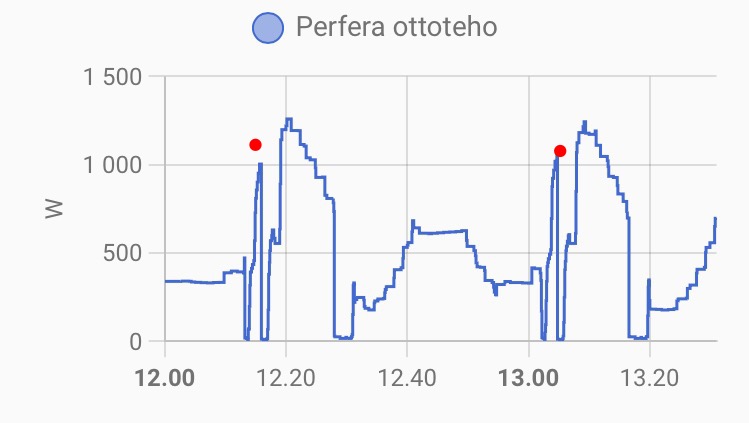

Meinaatko että ottotehopiikit johtuvat siitä kun tuuletin puhaltaa vastatuuleen ;)
Tuuli häiritsee sitä kennoanturia ja luulee, että on sulatustarve. Sulattaa vaan muutaman minuutin ja tyhjää kennoa.
"Sulatus" on niin lyhyt ettei sulatuksen jälkeinen automaatio ehdi aktivoitua.
Hmm, missä daikinin kennoanturi oikein on kun sinne tuuli pääsee?
Eihän tuo ihan varmaa vielä ole kummasta anturista se johtuu. Ulkolämpötila vai kennoanturi. UL anturissa mulla on silikoniputki suojana. Kennoanturiin en ole koskenut. Pitäisi avata ja katsoa mistä se sitä tuulta saa. Muulloin tuo ei sekoile kuin tietystä suunnasta ja voimakkaalla tuulella.
E: "sulatus" kestää vaan 150 sekuntia.
Kenno aivan kuiva, ilmankosteus 60%, lämpötila 3,5.
E2: Tuulen suunta 305 ja UY:n naama on suuntaan 270. Voisko olla, että juuri tuosta suunnasta puhaltaa puuskissa UY:n jäähdyttämää ilmaa takaisin kennoanturille? Sen sijoitus on sopivassa kulmassa tuohon 305 suuntaan.

Näyttää tuo kennoanturi olevan aika vastaavassa paikassa kuin mitsussa. Ainakaan siinä ei tuonne kyllä tuule millään myrskyllä kun on umpipeltien takana ja välissä on vielä eristysvällyt. En myöskään saa kiinni tuosta ulkoanturin suojaamisen vaikutuksesta. Sehän mittaa ulkolämpötila niin eihän tulokseen vaikuta mitenkään se että on tyventä vai hirmumyrsky kun ei se ulkolämpötila tuulesta muutu?
Minulla pumppu on asennettu talon nurkassa olevaan erkkerikulmaan niin vasen laita on aika "ottava" pohjoistuulelle. Aiemman mitsun FH:n kanssa tuli joskus esiin kovalla pohjoistuulella aiheetonta sulatusvälien lyhenemistä. Tämä johtui siitä että mitsun oma logiikka määritti seuraavan lämmitysvälin keston edellisen/edellisten sulatuksen keston perusteella. Kovan pohjoistuulen pyyhkiessä kennon vasenta sivua ja takaosaa kesti kuivemmankin kennon sulatus sen verta pitkään että logiikka päätti lyhentää seuraavaa lämmitysväliä. Harvoin oli olosuhteet sellaisia että tätä tapahtui ja sen sai korjattu sillä että laittoi n. 50x150cm vanerin nojaamaan pumpun vasenta laitaa vasten. Nykyisen RW35 kanssa en ole vastaavaa ongelmaa reilun 2 vuoden aikana noteerannut. Sulatusalgoritmi on tosin muuttunut mutta oikeaksi syyksi epäilen ettei otollisia olosuhteita ole vaan ollut. Tarvittaessa sama vanerilevy löytyy edelleen liiteristä...

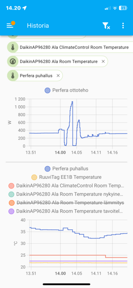

Tunnin välein se näyttää tuon turhan sulatuksen tekevän ja jättää myös sen sulatuksen kesken. Yleensä sulatusväli on vähintään lähempänä 2h ja sulatuksen kesto 9-11min.
Nyt on menny taas jo yli 2h ilman sulatusta, kun laitoin econon päälle. Ei myöskään lämpötilan 3 astetta ja kosteus 60% kelissä sulata koskaan normaalisti. Tuuli sen tekee, mutta mikä anturi siellä ottaa itseensä?

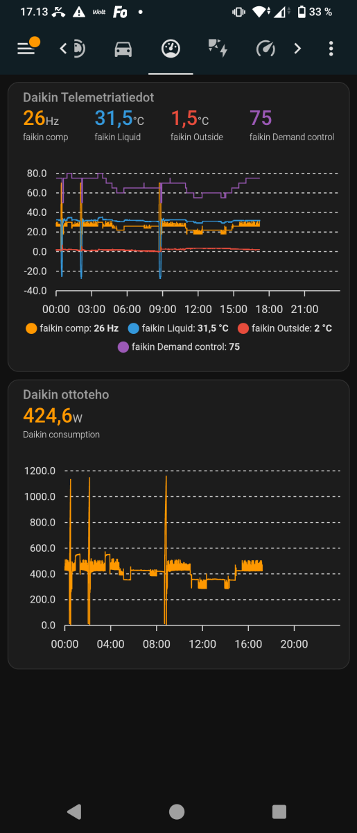

Tänään kolme sulatusta, viimeisin ennen klo 09. Kosteus tippunut rajusti, klo 03 93% ja klo 13 70%.
    124 KB · Lukukerrat: 84

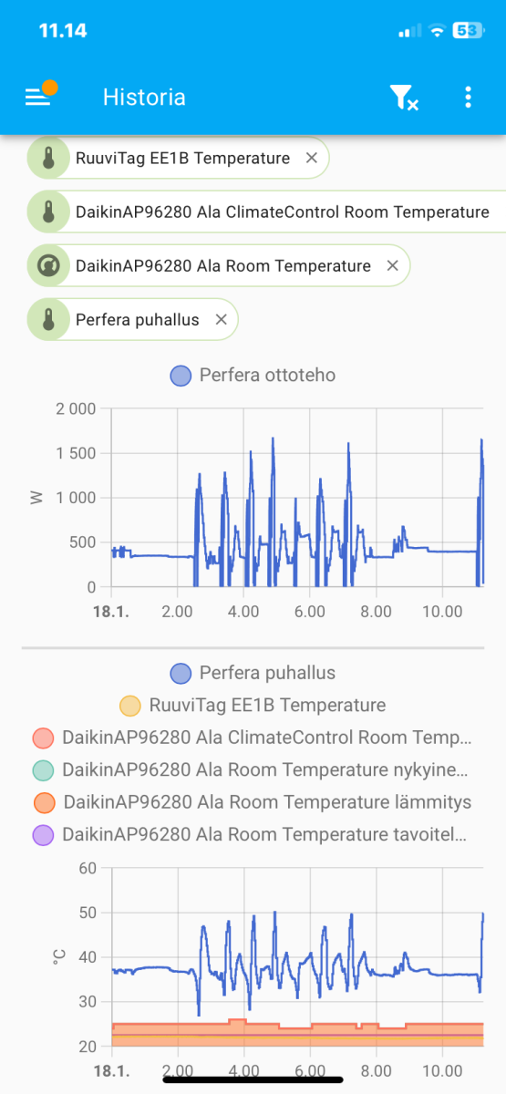

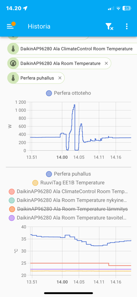

Ei tässä tuulihommassa. Sulatukset kuvassa merkitty punaisella pisteellä. Lähtee sulattamaan, mutta lopettaa kesken, sitten tehoryntäys ja katko. Kun ei automatiikka ehdi saamaan sulatustietoa.
    41,2 KB · Lukukerrat: 94

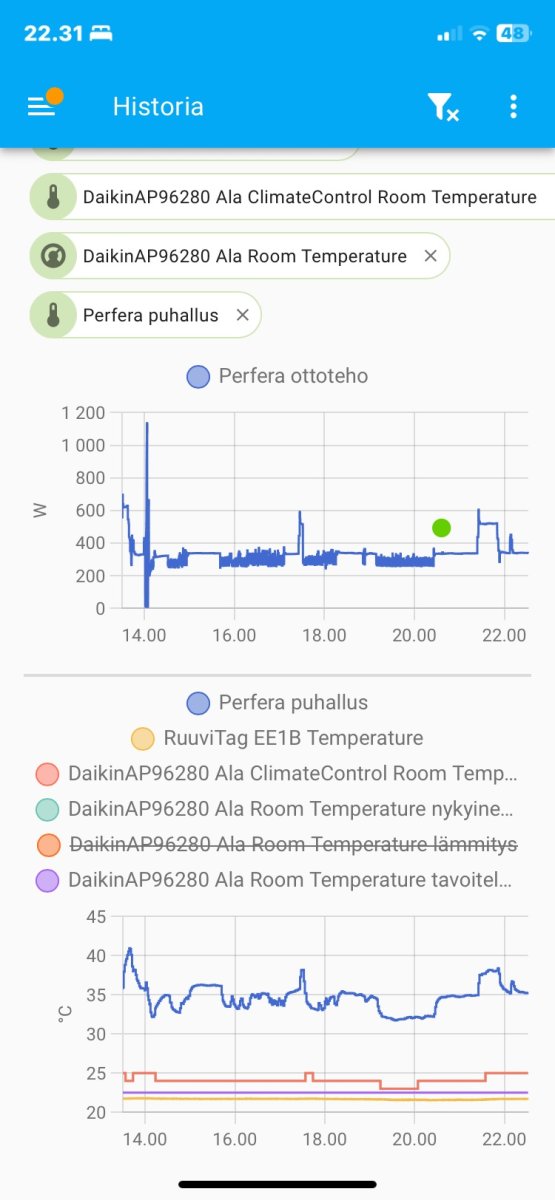

No ei taida tuuli selittää ulkoanturiin osuutta. Siihen kun käy tuuli niin sehän näyttää lämmityksen aikana todellista korkeampaa lämpötilaa minkä nyt ei pitäisi sulatusta laukaista. Ulkoanturiin näyttämään ei tuulella ole vaikutusta.
Muoks: onko mahdollista että tuo katkolla käynti saa pumpun sekaisin? Esiintyykö samaa ongelmaa jos lämmitys on yhtäjaksoista?
Ei koskaan. Tämä käy todella tasaisesti ja ilman katkoja normaalisti. Ainoastaan tuulinen keli saa sekoilemaan. Tämän päivän kosteuden ja lämpötilan kelissä normaalisti vetää kymmeniä tunteja sulattamatta, kun kuuraa ei ole kennossa. Eikä koskaan tee parin minuutin sulatusta vaan aina 9-11min, kun kenno on kuurassa. Tänään tuo econo asetus lopetti sekoilun ja nyt, kun tuuli on tyyntynyt niin toimii taas normaalisti ilman econoa aikaisemmilla asetuksilla.
Klo 14 oli viimeisin turha sulatus, jonka jälkeen econolla ajoa ja vihreän täplän jälkeen ilman econoa. Olosuhteissa muutosta sen verran, että lämpötila on laskenut -1:en ja kosteus lisääntynyt 92%:in, tuuli tyyntynyt.
