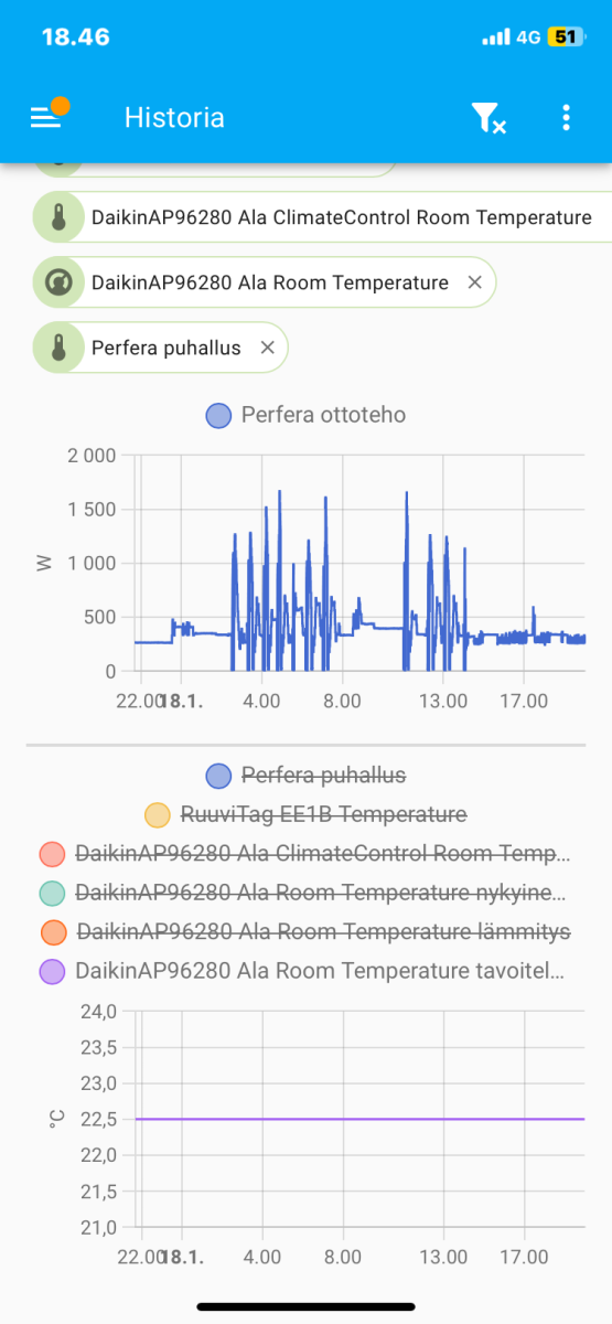

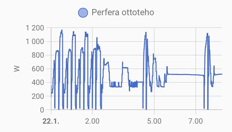

Kuten graafista näkee niin pyynti pysyi samana ja sekä ennen, että jälkeen pumpun sekoilun tehopyyntikin pysyi aika samoissa. Ulkoilman lämpötila nousi 2-3 astetta ollen +5, kun puuskainen tuuli alkoi.
Eli tehoa ei pyydetty lisää, mutta joku aiheutti pumpun sulatussekoilun? Mikä?

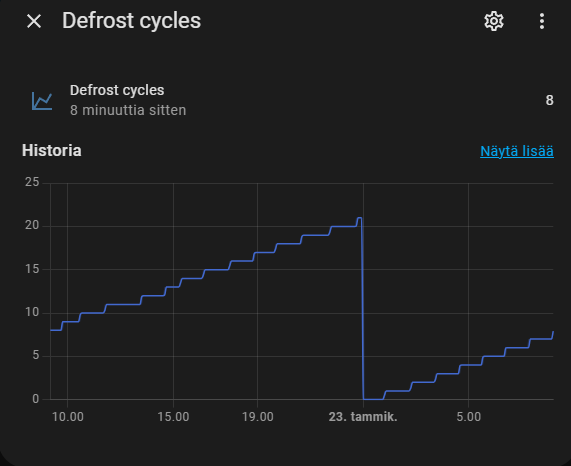

Täällä juuri tuli täyteen 10 sulatusta klo 00.00 alkaen.

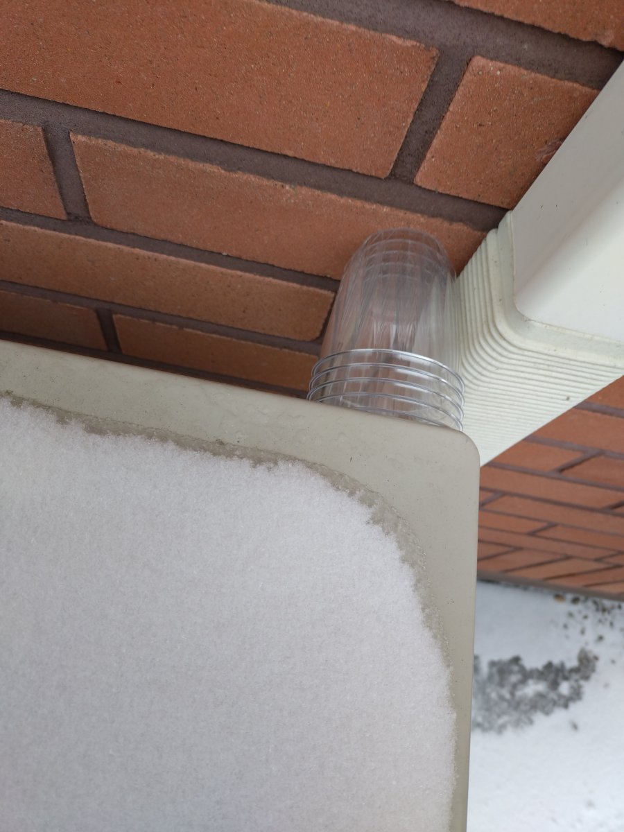

Kokeile säkin sitä "muki" patenttia... miten vaikuttaa sinulla? Muuten mut leimataan täällä ihan hulluksi ;D
Moni voi funtsia että tämä on ihan legendaa tämä mutta voin käsi raamatulla sanoa, että sulatukset vähentyneet dramaattisesti. Yli viikko tällä "innovaatiolla" menty.
Täällä sulatukset palanneet ”normaaleiksi”, noin tunnin välein. Ulkona nollakeli ja kosteus 95%. Onneksi saa kohta tarveohjauksen 95%:iin niin ei turhia ryntäile eikä vedä niin nopeasti huuruun. Daikinin edustaja miettii ulkoyksikön piirikortin vaihtoa.
Tämä, ei purkka-, vaan purkkiviritys on nyt datan perusteella muuttanut aiempaan tilanteeseen nähden sen, että raportoitu ulkolämpötila Daikinin mukaan on -0,5-0c. Todellisuudessa ulkolämpötila on tuossa pisteessä -1,4c.

Speksien mukaan tämän pitäisi todellisuudessa isontaa deltaT:tä, jonka pitäisi laukaista sulatuksia tiheämmin. Niin hulluja juttuja Daikin toisaalta tekee, että en olisi edes yllättynyt, jos Daikinin insinööreillä on mennyt algoritmi vahingossa deltaT:n osalta väärinpäin.
Muutoksen logi:

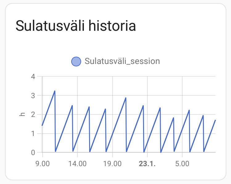

1. sulatus mukivirityksen jälkeen: sulatusväli 1h45min, ennen viritystä 1h10min - johtopäätösten aika on vasta, kun dataa on riittävästi.
2. sulatus: sulatusväli 1h

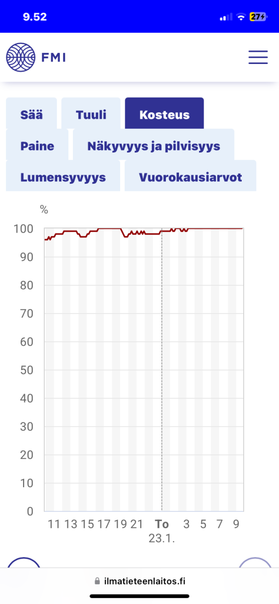

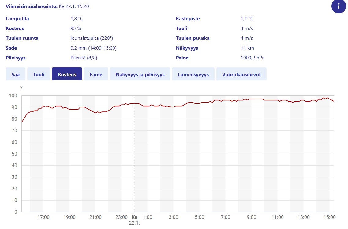

Saatko seurattua ilmankosteutta vaikka lähimmän observatorion tiedoista? FMI:stä.
Olis mielenkiintoista tietää sekin tuon purkkiasetuksen kanssa.
Tästä mittauspisteestä kymmenisen kilometriä tänne Daikinin testilaboratorioon ;D

Päivitys: klo 10:00 tänään sulatus, sitten kävin tuossa lounaalla ja asioilla ehkä 1,45 h pois (siltä ajalta ei tietoa) mutta ei ole sulatellut nyt ainakaan viimeiseen 2,5 tuntiin.
    95,3 KB · Lukukerrat: 105

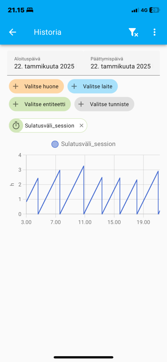

Samaa tahtia täälläkin vetelee nyt. Todistaako tuo mukiviritys nyt sen, että lämpötila-anturi saattaa kuitenkin reagoida tuuleen vaikka ei kaikkien fysiikanlakien mukaan pitäisi? Vai huijaako se vaan lämpötilaa jotenkin?

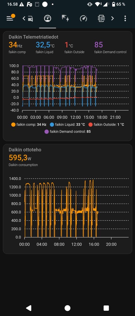

Nyt mennään taas noin tunnin sykleissä. Haastava keli pumppaamiselle, eikä purkkiviritys sitä muuta.
    148,8 KB · Lukukerrat: 124
Tosta näkee hyvin, kun DC pienenee niin käyntijakso pitenee. Onko sulla QO päällä myös? Minkälainen ohjauslogiikka tuolla DC:llä?
QO aina päällä, kun tarveohjaus 100%.
Ohjauslogiikka rakennettu sisälämpötilan ja ulkolämpötilan eräänlaisena yhdistelmänä, jossa ulkolämpötilan tippuessa alle, olikohan viiden celsius-asteen, lähdetään miinustamaan sisälämpötilaa, jolla kompensoidaan sitä, että perimmäisessäkin huoneessa olisi kylmällä riittävän lämmin.

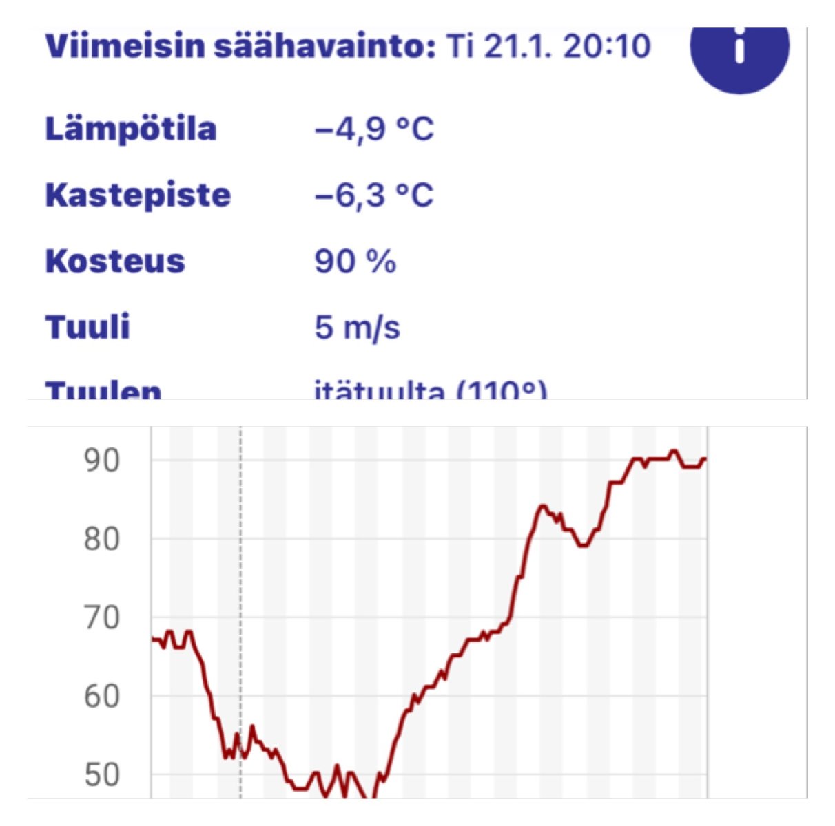

Yhdyn edelliseen. Jos mulla Sylish 30N sulattelee TO 95% asetuksella 1:30 - 2:00 lämmitysjakson jälkeen näillä kosteilla pikkupakkasilla, ja on silloin niin kuurassa ettei lamelleja enää erota, niin kyllä se kovempaa työtä tekevä pumppu oletettavasti sulattaa ihan syystä ja oikein selkeästi aiemmin. TO 95% oli kuitenkin muistaakseni testattu sellaiseksi asetukseksi, että mitään ottotehoryntäilyjä ei tapahdu. Olikohan se noin 650W maksimit sillä. Voihan sitä silti jossain yksittäisessä pumpussa jotain vikaa olla. Kiinnostaisi kovasti tietää, että miltä se ulkoyksikkö näillä mukimiehillä näyttää ennen sulatusta nykyään vs aiemmin. Eli sulattiko ennen liian aikaisin, nykyään liian myöhään vai kenties molemmat?

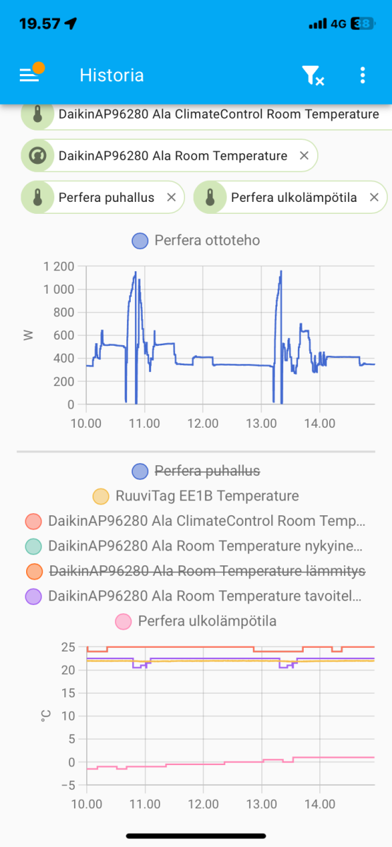

Purkkivirityksestä on nyt vajaa vuorokausi ja totean evidenssin pohjalta, että ei. Ei toimi. Ei sen toisaalta pitänytkään.
Palaan aiempaan, eli anturi taivutettu suojamuovineen kennon ja kotelon väliin, jolloin mitattu lämpötila on alhaisempi -> vähemmän sulatuksia.
