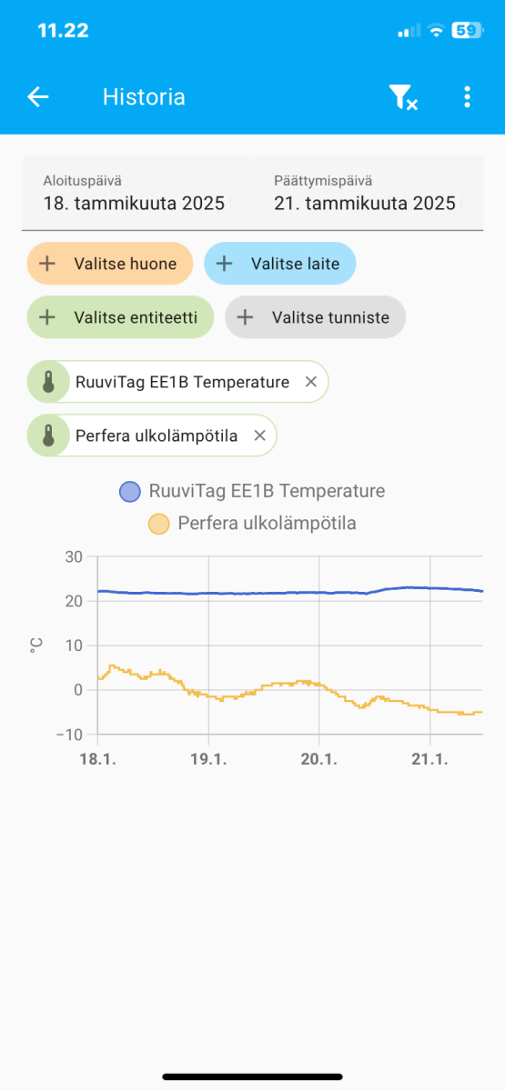

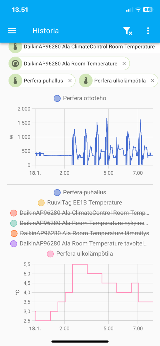

Ei koskaan. Tämä käy todella tasaisesti ja ilman katkoja normaalisti. Ainoastaan tuulinen keli saa sekoilemaan. Tämän päivän kosteuden ja lämpötilan kelissä normaalisti vetää kymmeniä tunteja sulattamatta, kun kuuraa ei ole kennossa. Eikä koskaan tee parin minuutin sulatusta vaan aina 9-11min, kun kenno on kuurassa. Tänään tuo econo asetus lopetti sekoilun ja nyt, kun tuuli on tyyntynyt niin toimii taas normaalisti ilman econoa aikaisemmilla asetuksilla.
Klo 14 oli viimeisin turha sulatus, jonka jälkeen econolla ajoa ja vihreän täplän jälkeen ilman econoa. Olosuhteissa muutosta sen verran, että lämpötila on laskenut -1:en ja kosteus lisääntynyt 92%:in, tuuli tyyntynyt.
Vähän on mystinen, sotkisiko kuitenkin tuo katkolla käynti sulatuslogiikkaa kun econolla ei mennyt katkolle eikä tullut turhaa sulatusta. Löytyykö service manuaalista tms tarkempaa tietoa logiikasta?
Luukku

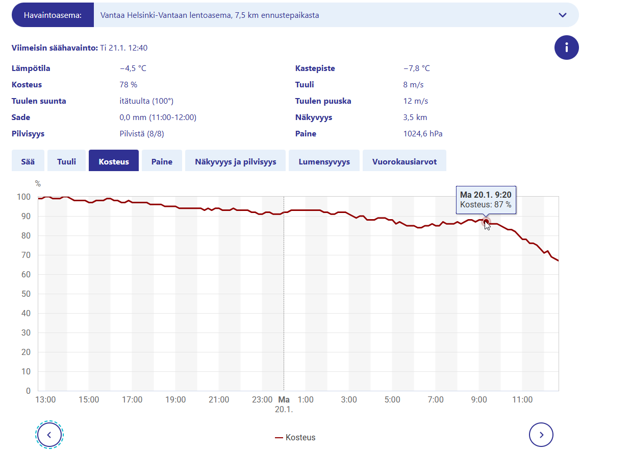

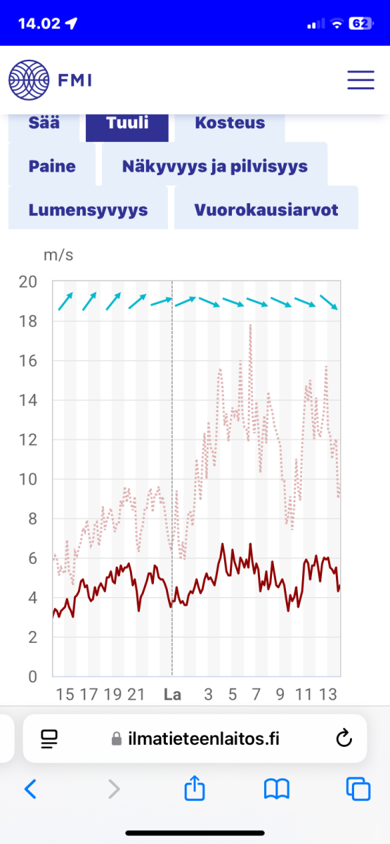

Eilen siis ulkolämpötila nousi aamuyöllä useampia asteita ja tuuli kovaa. Jolloin pumppu alkoi tehdä lyhyitä sulatuksia. Katko tuli sitten sen sulatuksen jälkeisestä tehoryntäyksestä, kun SY:n lämpötila ei ehtinyt laskea riittävän alas, jolloin HA olisi havainnut sulatuksen ja estänyt tehoryntäyksen. Niinkuin käppyrästä näkee niin tuo sulatus on tullut kuten normaalistikin ihan normaalin ajon jälkeen, sitä ennen ei katkoilua ole ollut. Tuulta epäilen edelleen.
Lisäsin tuulikäyrän lähimmältä observatoriolta jonne matkaa 7km. Aika täsmää aika hyvin.

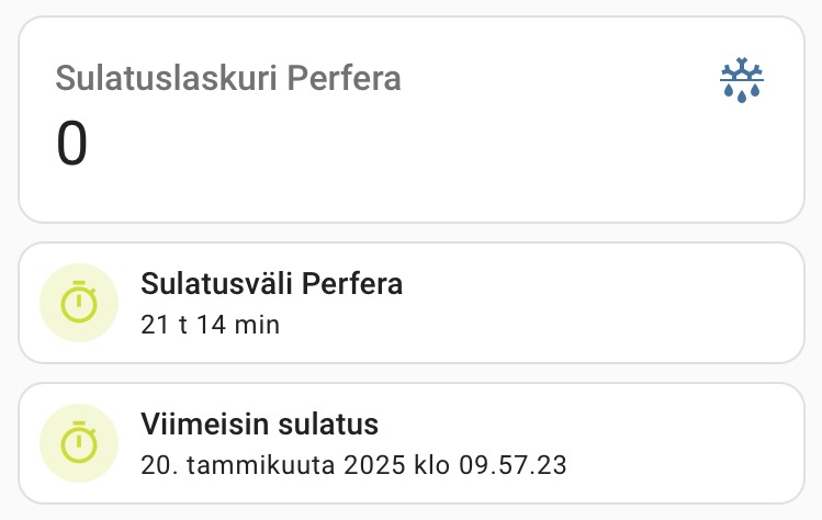

Jopas käy pitkää väliä. Viimeisin sulatus eilen hieman ennen puoltapäivää.
    66 KB · Katsottu: 89
Luukku
Sama täällä.

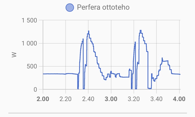

Edit: näkyy tuosta tehokäyrästä hyvin miten ihmisten oleskelu huoneessa 19-24 "häiritsee" ilman virtauksia. Luulisin sen siitä johtuvan, ennenkin havainnut samaa. Kun ei ketään huoneessa niin suoraviivaisempaa.
Tuo max 500W näyttää riittävän hyvin näin -5 kelissä uunin kanssa. Uunin kylki on eilisen jäljiltä vielä 32 asteinen.

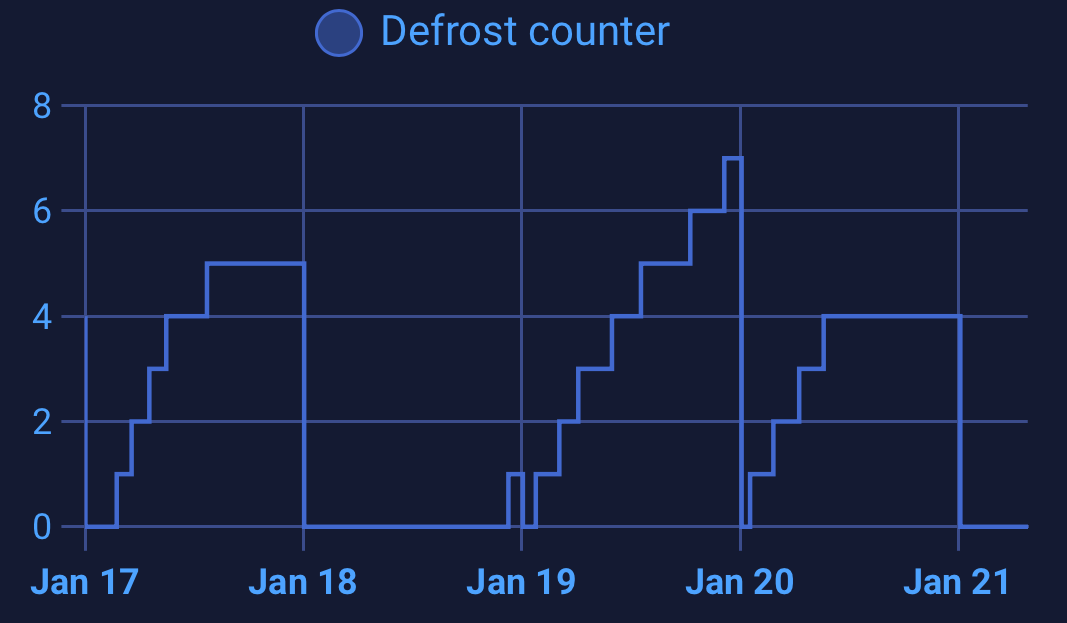

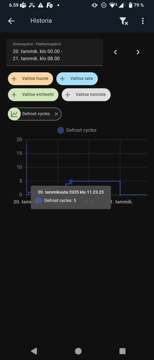

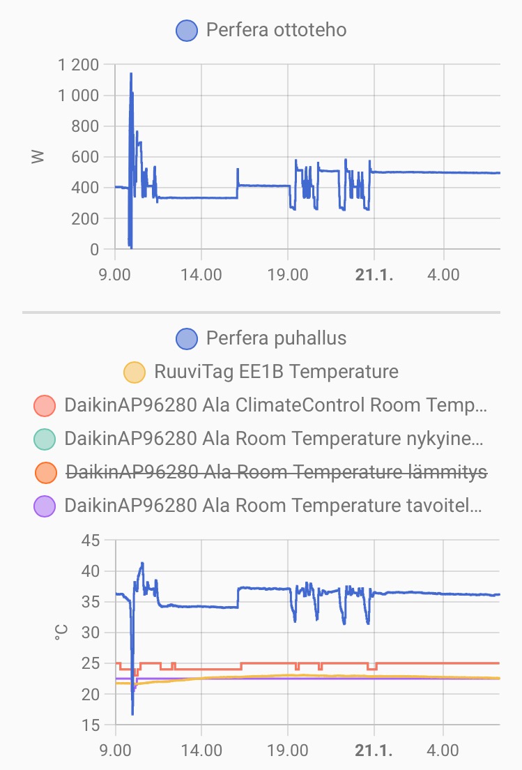

hanks
Sama vika täällä, viimeksi sulateltu eilen klo 9, ja yhteensä vain neljä kertaa. Vaikka on aika kova puuskittainen tuuli, tosin suunta sellainen että pumppu ei ole niin alttiina.
Toissapäivänä normaalimpi 7 kertaa.

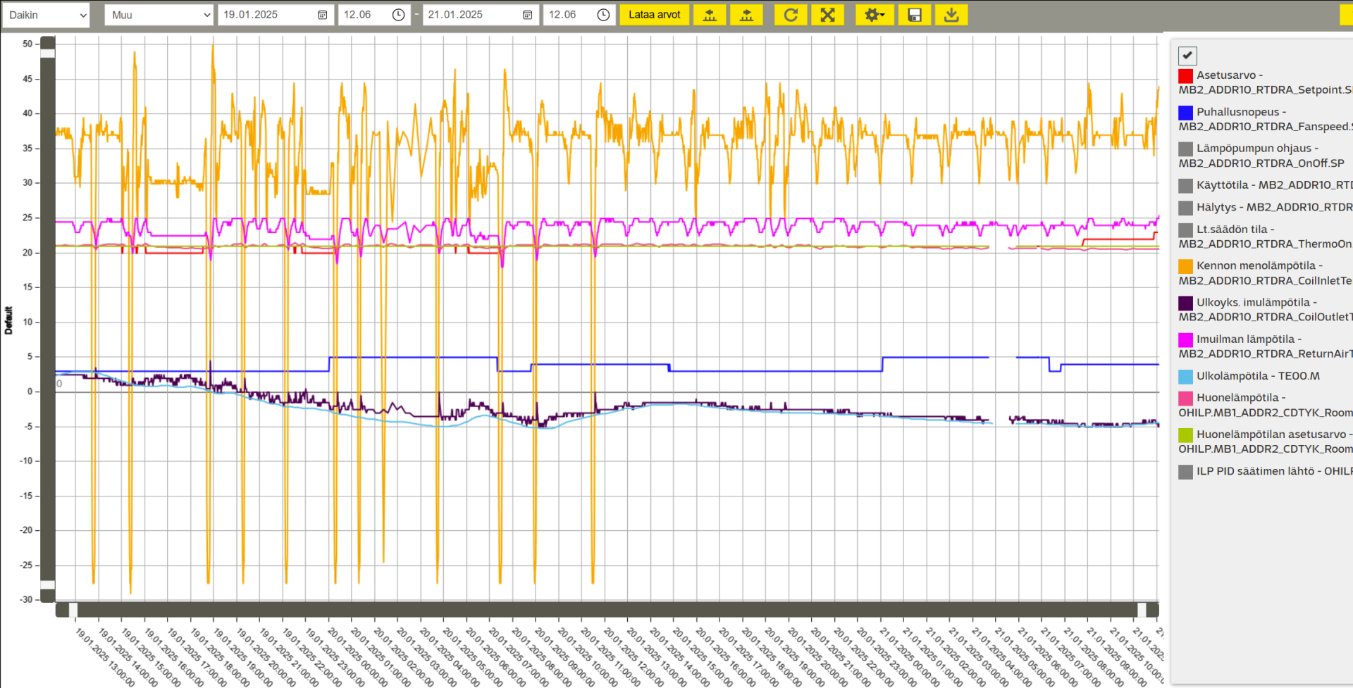

Ne jotka mittaa imuilman lämpötilaa niin paljonko teillä on yleensä imun ja puhalluksen ero?
Minun systeemi ei ole varmasti edustavin esimerkki kun on ylläpitolämmöllä suurimman osan aikaa. Mutta esim. viimeksi kuluneen 100 tunnin keskiarvolla on 12 asteen ero (imu 15, puhallus 27).

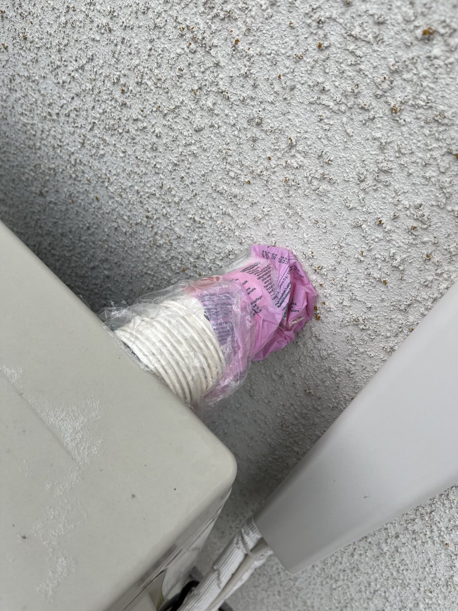

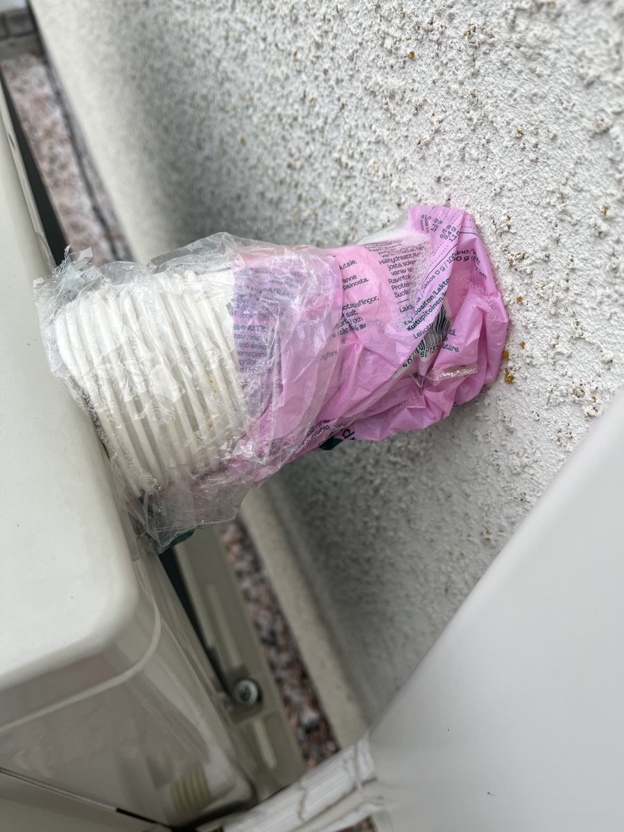

Lupasin ottaa sen kuvan omasta Daikinin ulkoyksiköstä johon asensin sen "kertakäyttömuki" rivistön. En tiedä kehtaanko koska siis en ole varma puhutaanko edes samasta anturista, mutta tuossa omassani sellainen lyhyt läpinäkyvä muoviletku tuossa seinään päin katsoessa oikealla ylhäällä ja sitä letkua siis suojaamaan löin sopivan rivin kertakäyttömukeja ja vähän muovia tuulensuojaksi (ei ilmatiivis) niin lopputulos ollut se, että sulatukset vähentyneet ehkä yhteen kymmenesosaan. Tänään olen tässä kotona etätöissä naputellut töitä, pk-seudulla pakkasta joku nelisen astetta niin yhtä ainutta sulatusta ei ole tänään tehnyt ja puhaltaa sisällä tasaisesti. Näin sen pitäisi toimia.
Ennen tuota kertakäyttömuki viritystä otti niitä sulatuksia 45-70 min välein ihan järjestäen (josta täällä aikaisemmin kyselinkin).

Hyvät naiset ja herrat!!!!
Tässä heti alkuun tuoreimmat tuotekehitys uutiset Daikinin tuotekehityksestä...
No tässä se patentti sitten on ;D
Älkää nyt hulluna pitäkö mutta voin käsi raamatulla sanoa, että tänään olen tässä koko päivän kotona ollut etätöissä (kävin tunnin verran asioilla) ja yhtä ainuttakaan sulatusta ei Daikin ole tänään tehnyt. Eihän tuo kaunis ole mutta sellaisella sivustalla että ei nyt haittakaan mitään varsinkaan jos noista turhista sulatuksista pääsin nyt eroon.
Mukirivi on siis "tiukasti" laitteen ja seinän välissä kiinni.
Eilen pakkasta oli joku viisi astetta illalla niin koko illan aikana kuulin tasan yhden (1) kerran sulattavan.
Aikaisemmin niitä sulatuksia oli 45 minuutin välein paikoitellen.
Kurkkasin äsken sitä kennoa myös... ei mitään kuuraa, jäätä tms missään. Näkymä sama kuin kesällä.

Edelleenkään en ymmärrä mekanismia mikä on tuulen ja sulatuksen välillä, selvennätkö olettamaa?
En osaa vastata. En ymmärrä näistä laitteista oikein mitään. Tuo mukivirityksen jälkeen sulatukset vähentyneet 90 % näin nopealla talouspäällikön matematiikalla.
1) miten tuolla mukilla voi olla noin järjetön vaikutus laitteen käyttäytymiseen? (näin sen pitäisi toimia, ei mitään sulatuksia kerran tunnissa ja sisäyksikkö silloin ihmeellisiä kovia puhalluksia parin sekunnin ajaksi, sitten taas rauhallisempaa...) Nyt tuo toimii kuten sen mielestäni pitäisi toimia (vähän sulatuksia, sisällä tasainen puhallus ilman mitään hetkellisiä kovia puhalluksia, sitten taas hiljaa kunnes taas kova puhallus muutamaksi sekunniksi).
2) mitä haittaa tuosta mukista voi olla? Mitä pitää seurata? Kenno oli aivan puhdas, ei mitään kuuraa, jäätä...
3) muuta, mitä?
repomies
3) muuta, mitä?
1) Ei sillä olekaan. Laitoit mukisi anturin peitoksi sattumalta samalla hetkellä, kun keli alkoi kuivua.
2) Eipä juuri mitään. Ulkoyksikön tärinä saattaa päätyä pahemmin sisälle, jos mukiviritys jäätyy ja alkaa hakata seinää.
3) Kerro mukivirityksen kuulumiset, kun sattuu kosteammat kelit kohdalle.
