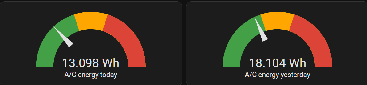

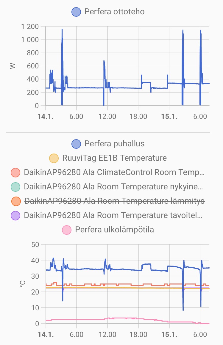

Eilen oli n. 10-astetta pakkasta. Koko vuorokauden energiakulutus n. 18kWh ylläpitolämmöllä (13-astetta pyynti) ja ainoana lämmönlähteenä. Pumppu kävi nätisti ja mökki pysyi lämpöisenä. Swingit päällä + ilman tehonrajoituksia + puhallus 5/5.
Pakkanen putosi tänään n. 5-asteeseen. Innostui sulattelemaan aivan hulluna ja tämän päivän kulutus (klo 11.00 mennessä) on jo n. 13kWh. Pakkanen laantuu puoleen, niin sähkönkulutus about tuplaantuu, eikä riitäkään sekä ei jaksa pitää lämpöä talossa kunnolla (johtuen pitkistä ja jatkuvista sulatuksista). ILPin asetuksia ei muutettu eilisestä.
Aikasemminkin manaillut tuota sulatus sekoilun energiatehokkuutta, niin tuossa esimerkki siitä, että ei hirveän taloudellista ole.

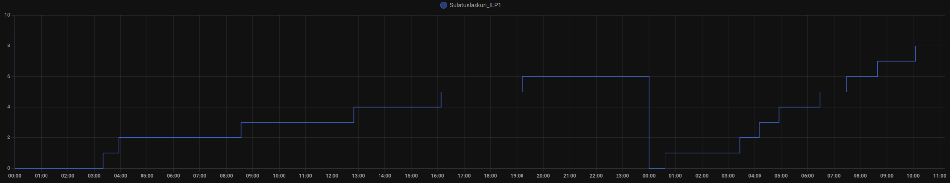

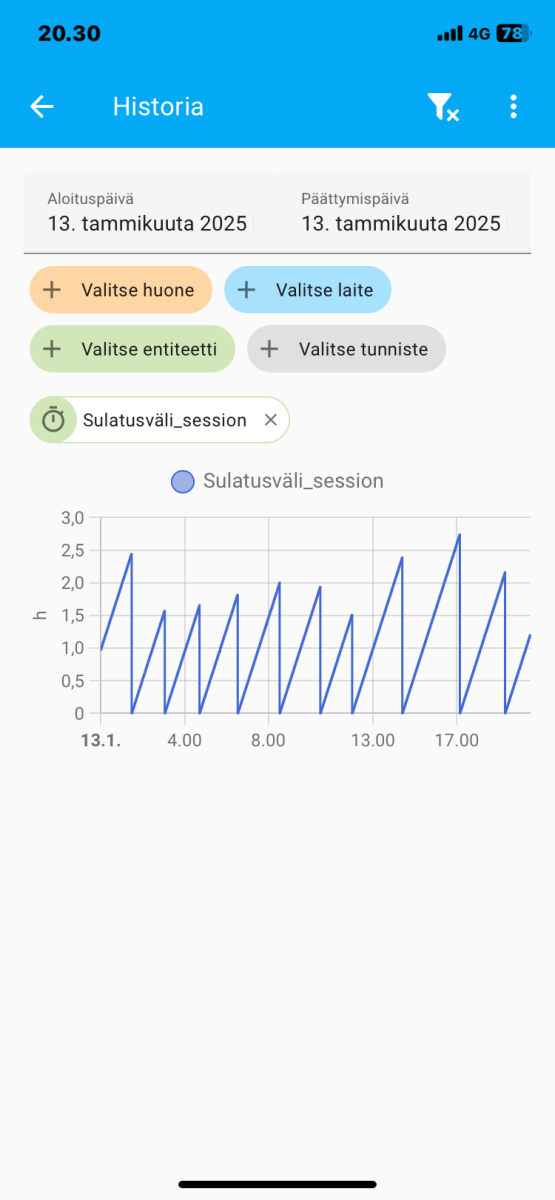

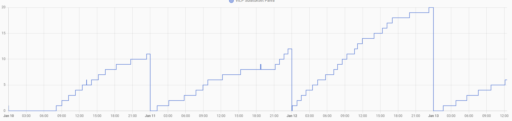

Näytä liitetiedosto 103851
Näytä liitetiedosto 103854
Sama juttu, mutta sulattelee tuotakin useammin.
On kyllä jännä juttu kun Altherma VILPin hommasin hyvien Perfera-kokemusten perusteella, mutta tuntuu että se toimii täysin päinvastoin kuin Perfera. Tänään on hyvin rauhallista sulattelun kanssa, reilu 2h sulatusvälit kun on lämmintä. Eilen taas kun oli kylmä niin sulatteluja oli pahimmillaan 45min välein :D.. Perfera tykkäs kylmästä ja sulatti vähemmän, kun taas Altherma tykkää lämpimästä ja kylmällä sulattaa enemmän (turhaan). Tosin sulatukset kestää huomattavasti vähemmän aikaa VILPillä ja lämmin ei tietenkään "karkaa" samaan tahtiin kuin ILPillä, mutta energiaa se vie kuitenkin turhaa ja COP huononee.

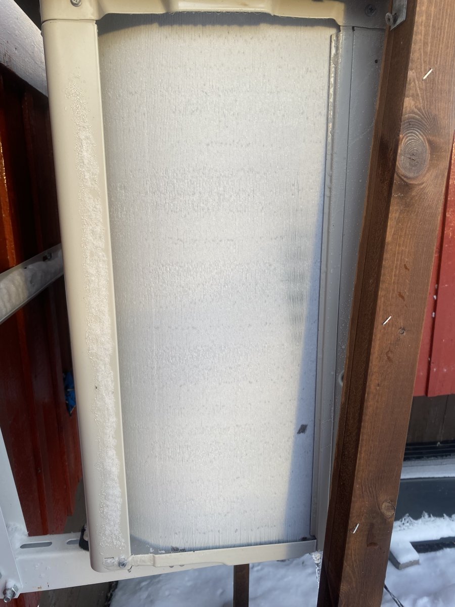

Kävin seuraamassa sulatusta. Kenno oli aivan kuurassa alkuvaiheessa mutta suli kokonaan noin 10 minuutissa. Vesipisaroita jäi kennoon kun lämmitysjäkso alkoi, veti kuuraan noin 5 minuutissa. Lämmitysjakso kesti 33 min ja sitten taas uusi sulatus.

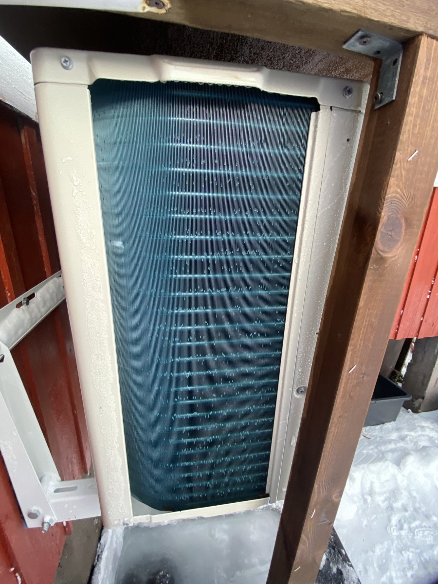

Kyllähän tässä yksi Premium-asentaja kävi paikalla joulun aikoihin, mittasi paineet->OK. Pitäisi varmaan punnita mutta on ilmeisesti hankalampi operaatio. Sisäyksiköstä puhaltaa max. 48 astetta kun ulkona -2 astetta.
Eipä oo iso homma punnita aineita jos työkalut löytyy. Kyl ulkoyksikön jäätäminen ja hitaat sulatukset ovat merkkejä kylmäaineen vajauksesta.
Normaalin mittainen sulatus ainakin ja hyvin sulattaa. Kokeile seuraava sulatus niin, että kun alkaa sulattaan niin laitat econo moden päälle ja tarkastele kennoa vetääkö yhtä nopeasti kuuraan, kun lämmitys alkaa.

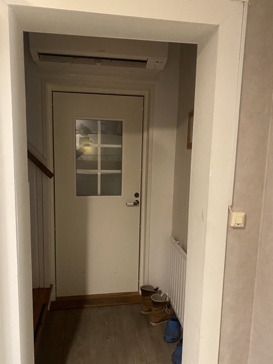

Minkäs näköinen ja lämpöinen on tila jossa sisäyksikkö on? Muistelin että kerroit ongelmana olevan saada lämmin ilma menemään oviaukosta läpi.
Tämmöinen paikka, siinä oli edellinenkin SY Mitsu FD25. Puhallussuunnassa oikealle avautuu yläkerran portaikko. Alaviistoon ammuttaessa lämpö kyllä leviää kohtuu hyvin alakertaan, välillä on swingi päällä mutta sen vaikutus on jäänyt hiukan epäselväksi.

On kyllä tosi ahtaan näköinen paikka, mutta en usko että sillä on kuitenkaan mitään tekemistä ulkoyksikön jäätymisen ja sulattelun kanssa? Ahtaassa paikassa luulisi että kuuma ilma pyörisi paikallaan ja pumppu luulisi että on lämpimämpää kuin oikeasti -> vähemmän tehotarvetta -> vähemmän rasitusta ulkoyksikölle. Näin omalla mutulla :)
Näin on ja varmaan olisi paljon katkokäyntiä.
Minulla Pana HZ25 on samalla tavalla hiukan ahtaassa paikassa. Meni hyvin herkästi katkolle. Siirsin SY imuilma-anturin kotelon ulkopuolelle alemmas ja kauemmas SY:tä. Nyt pelittää huomattavasti paremmin pitkiä vetoja ilman katkoja ja isoja tehoryntäilyjä.

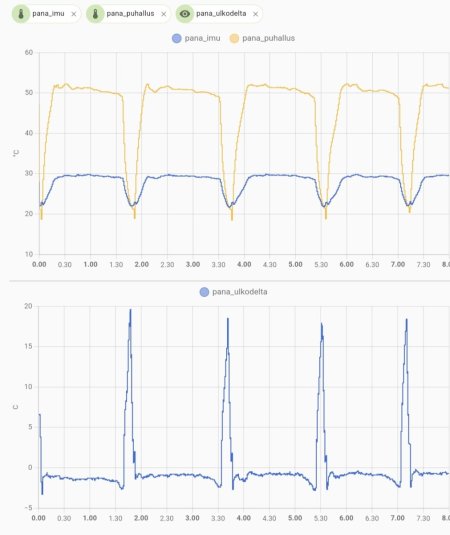

Minulla Pana on alakerrassa ja optimitilanteessa lämmön olisi tarkoitus kohota avoportaikon kautta myös ylempiin kerroksiin. Jotta tuo tapahtuu tarvitaan riittävä lämpötilaero ja jonkin verran aikaa ilmavirtauksen käynnistymiseen. Alkutilanteessa kokeilin nostaa pyynnin korkealle saadakseni ilman kiertämään mutta tuolloin lämpötila SY:n ympäristössä ampaisi nopeasti ylös ja pumppu meni katkolle. Toivottua lämmön siirtymistä yläkertaan ei tapahtunut riittävästi. Kun SY:n imuilma-anturi on siirretty SY:n ulkopuolella pumppu ei mene katkolle, lämpöä tuotetaan riittävästi ja riittävän kauan jotta ilmavirtaus käynnistyy.

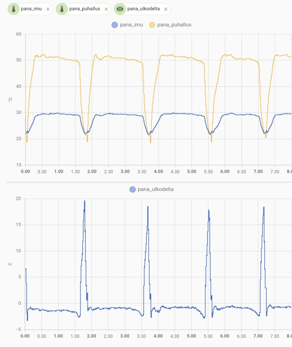

-10C ulkolämpötilassa pumppu imee noin 30C ilmaa, alemmas ja edemmäs siirretty SY:n imuilma-anturi näyttä 20C ja pumpun pyynti on 20C. Ulkoilma on täällä vaihdellut -15C … +3c välillä eikä katkokäyntiä ole esiintynyt.
Alempi käyrä kuvassa on ulkoyksikön deltaT (ulkoyksikön kennon lämpötila - ulkoilman lämpötila). Pumppu aloittaa sulatuksen kun kennon lämpötila on liian paljon ulkolämpöä alempi (= kennon huurtuminen estää lämmön siirtymisen ilmasta kennoon). Jos pumpun sulatussykliä/pumpun sulatuslogiikan toimivuuttaa haluaa seurata tuo on hyvä indikaattori.
