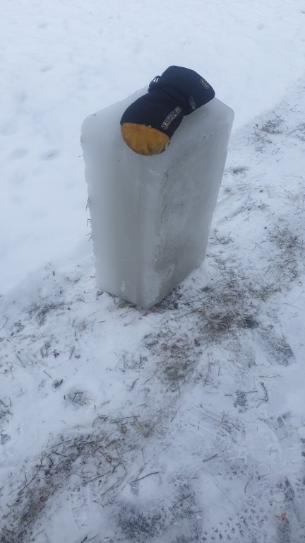

Kakkospuhalluksella pöhisee yötä päivää pyynti 21. Sisälämpötila pyörii 22-23 välillä. Ulkona 8-13. Kulutus 200watissa aikalailla. Imurointi kerran viikossa kennolle. Kyllä kämppä lämpenee. Poistoilmapuhaltimista säädetty tehot 2 x 13L./s. Kuutiomäärän perusteella olisi oikea yhteensä n. 34L./s. Syys/talvi vähän liikaa se. Kesällä ok. Hain biltemasta 40l. paljun, hyvän kokoinen pohja-alaltaan tuohon alle. Jossain vaiheessa reikä pohjaan josta valuu kaivoon ja maaperään. Talveksi lämmityskaapeli?

Tekisin sen reiän paljun kylkeen n. 4-5cm pohjasta. Tyhjään paljuun vettä tiputellessa saattaa yhä räpistellä vettä yli reunojen.
Kun siellä on lähes aina pohjalla vettä niin pehmentää räpistelyä. Oma laite tosin 80cm korkealla niin saattaa lisätä pisaroiden vauhtia ;)
Tyhjennyksen talvella tekisin ihan manuaalisesti, kerran tai pari viikossa riittänee.

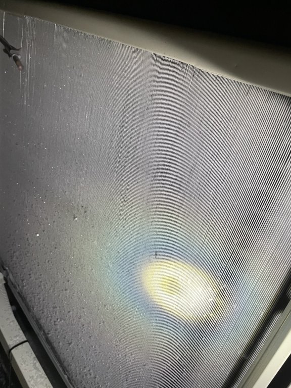

Kennoa -7 astetta ulkona

Ei tuo ole vielä edes kuurassa :D
Täällä nollakelin paikkeilla ja pikkupakkasilla on useasti jo talven tuntua!
Sulatus kesti 12min ja ilman takkatila 1:n käyttöä sisäyksikkö olisi ollut hurisematta varmaan 15min.
