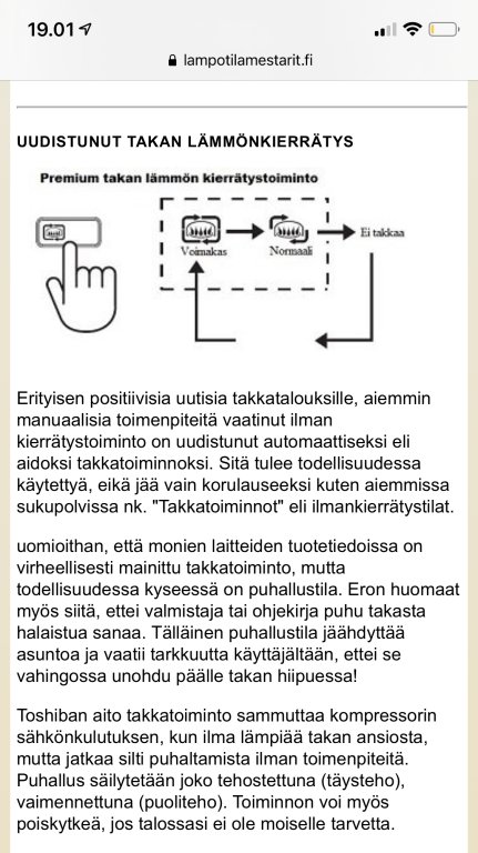

Vielä jos tuon takkamoodin selvittäisi käytännössä.
Eli mitä se tekee laitteelle? Miten lämmityksen käy laitteessa, jos takka ei polteta?
Erityisen positiivisia uutisia takkatalouksille, aiemmin manuaalisia toimenpiteitä vaatinut ilman kierrätystoiminto on uudistunut automaattiseksi eli aidoksi takkatoiminnoksi. Sitä tulee todellisuudessa käytettyä, eikä jää vain korulauseeksi kuten aiemmissa sukupolvissa nk. "Takkatoiminnot" eli ilmankierrätystilat.
uomioithan, että monien laitteiden tuotetiedoissa on virheellisesti mainittu takkatoiminto, mutta todellisuudessa kyseessä on puhallustila. Eron huomaat myös siitä, ettei valmistaja tai ohjekirja puhu takasta halaistua sanaa. Tälläinen puhallustila jäähdyttää asuntoa ja vaatii tarkkuutta käyttäjältään, ettei se vahingossa unohdu päälle takan hiipuessa!
Toshiban aito takkatoiminto sammuttaa kompressorin sähkönkulutuksen, kun ilma lämpiää takan ansiosta, mutta jatkaa silti puhaltamista ilman toimenpiteitä. Puhallus säilytetään joko tehostettuna (täysteho), vaimennettuna (puoliteho). Toiminnon voi myös poiskytkeä, jos talossasi ei ole moiselle tarvetta.”

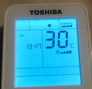

Yllätys oli suuri kun palattiin kotiin muutaman päivän reissun jälkeen ja kämpässä reilut 10 astetta lämmintä. (patterit olivat varalle säädetty 5c ).
Asetuksena oli 26+ autopuhallus+hipower.
Aikaisemmin tämä riitti hyvin mutta ei nyt näköjään.
Pakko siirtyä " manuaalinopeus mieheksi " itsekin.

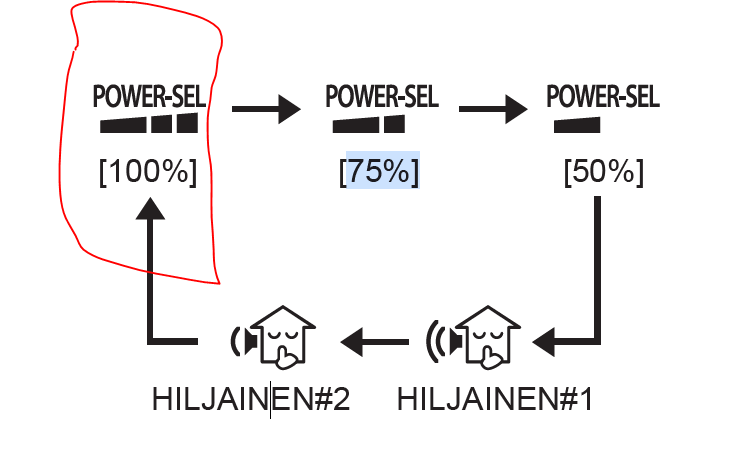

Semmoinen jännä huomio vielä, että takkatilan ja hipowerin samanaikainen käyttö ei taida onnistua tällä laitteella, ainakaan wifin kautta ohjattuna. Ei saa aina selvää että kumpi se on päällä, joten otan aina ensin toisen pois päältä jos vaihdan näitä toimintoja päikseen.
En tiedä toimiiko samalla tavalla kapulasta ohjattuna, kun en sitä juurikaan käytä nykyisin.

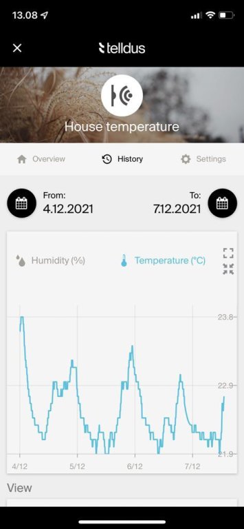

Täällä manuaalinopeus kakkosella, hi power wifi kautta ja pyynti 23. Takkamode1. Hyvin toimii 128 M2 ok-talossa. Seinäpatterit 16-17, ei juuri mikään niistä lämmin, paitsi makuuhuoneessa toisessa päässä taloa, jossa 20-21. Keittiössä karvan yli 23.

Ei kai siinä muu ole muuttunut kuin kuin pakkanen yli 15 astetta...
Tällä hetkellä -13c, asetuksena hipower + man 4 + 30pyynti.
Lämmintä tulee hyvin mutta kylmäksi päässyt 60 luvun orkkis talo 120m2 hitaasti lämpenee..
Tulee mieleen että onko pumpun mitoitus jäänyt turhan pieneksi? Onko se 25 vai 35 versio?
Tai ehkä se automaattipuhallus ei vaan oikein riitä siellä.

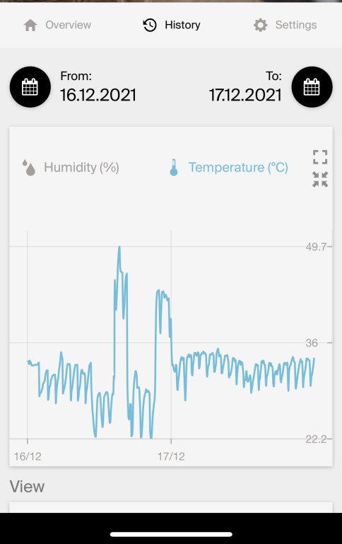

Kokeilin mielenkiinnosta hi-power asetusta, nuo 2 viimestä piikkiä. Meleko hätäsesn nousee, ulkona -25. Kannattaa kokeilla jos meinaa kylmältä tuntua, vaikutti todella hyvältä. Lisähuomiona vettä tuli huomattvasti enemmän sulatuksessa, eli ilmeisesti siis tekee enempi hommia

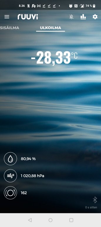

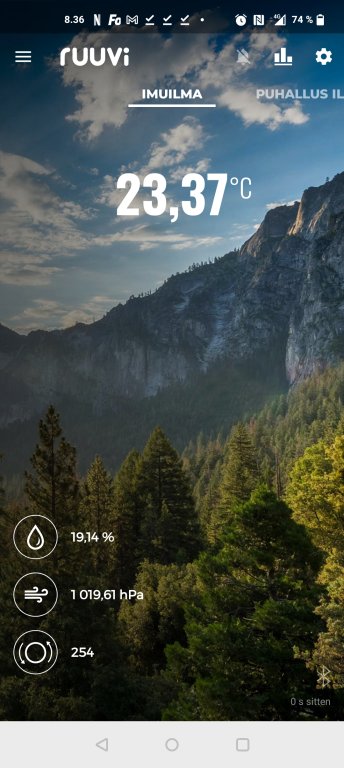

Ensimmäistä kertaa pääsi Tossu kunnon pakkaseen ja pitihän se heti kokeilla mitä siitä lähtee irti.
Puhallus 5, Hipower ja pyynti 30c.
Omaan korvaan kuulosti että puhallus oli kyllä täysillä eikä vedonpoistaja puuttunut peliin.
Mitattu Ruuvitagin antureilla.
Toshiba Pre+35 ja pakkasta kylmimmillään -28c.
Imulämpö 23.4c
Puhallus 40.16c
Ulkoilma -28.3
Ottotehot n.2200w
Mikä tärkeintä on talo pysynyt hyvin lämpimänä ja sähkönkulutus pienenä. Puhallusta olen pitänyt 4 tai vitosella.

Vitospuhalluksella ei hipower enää tuo mitään lisää.
Puhallus 1-4 taas tuo, tai periaatteessa 1-3, koska kolmospuhalluksella hipower nostaa puhallusnopeuden neloseksi.
@Tossu pre+
Tuo tekee rapiat 3900 W. Teho on kova huomioiden -28 asteen ulkolämpötilan. Se on kohtuu hyvin linjassa Toshiba esitteen luvun kanssa (-3,8 kW @ -25C). Jos tuo luku pitää paikkaansa, on COP vielä tuossa kelissä 1,8!
Pihallusilman lämpötilasta voi päätellä himmaako puhallin vedonpoiston vuoksi. Tapauksessasi ei olla lähelläkään himmailurajaa (33C).
@Tossu pre+
Tuo tekee rapiat 3900 W. Teho on kova huomioiden -28 asteen ulkolämpötilan. Jos tuo luku pitää paikkaansa, on COP 1,8!
Pihallusilman lämpötilasta voi päätellä himmaako puhallin vedonpoiston vuoksi. Tapauksessa ei olla lähelläkään himmailurajaa (33C).
Laitoin nuo kuvat että jokainen voi niistä katsoa että pitääkö luvut paikkaansa.
Toshiban esite lupaa -25c 3.8kw ja aika lähelle nuo menee.
Suodattimet imuroin samana aamuna niin ei nekään ole ahdistanut ilmankulkua
En kyllä itse epäile noita. Toki antureissa ja keskiarvostuksessa on oma tarkkuutensa, mutta vaikka lisäisi 2C virheen tuloilmaan jäisi silti jäljelle messevä 3500 W. Kyllä tuolla lämpö riittää aika moneen asuntoon.
@Tossu pre+ , Datasheetin mukaan laite pitäisi noissa lämmöissä pukata nimellisteholla (ottoteho noin 600W ) 1,8 kW COP:n ollessa 3! Nuo datasheet arvot vaikuttavat liian hyvältä ollakseen totta ja olisi mielenkiintoista nähdä toteutuisko tuo. Onnistuisko kokeilu jossain 600...700 W pinnassa lämpöpyyntöä asettamalla alas? Alaslaitto tosin laittaneet lämmön 33 rajan tuntumaan ja puhallin voi alkaa välillä himmailla. 1800Watilla menee aivan rajoille.
Kuinkas usein laite sulatteli noilla pakkasilla? Aika hyvät on tehot kovalla pakkasella.

Ensimmäisenä mikä saattaisi olla tarkkailemisen arvoinen on tuo imuilma. Meillä on sisällä n. +20C ja kun laittaa Panasonicin hönkimään kunnolla, niin imuilma on luokkaa +26C. Aika lähellä kattoa toki asennettu (muistaakseni 8-9cm katosta).
Edit. Just tsekkasin, että hanat kaakossa vetää kones kotosalla tällä hetkellä. Tout=39.2C, Tin=26.7C, puhallus 4/5 = ~600m3/h. Sisällä 20.9C ja ulkona -11C.
Ei tuo ole vielä lähelläkään?
Mulla tossukka n. 5,5cm katosta. Ei kovin paljoa alemmas olisi saanut, tai olisi pitänyt siivekkeestä leikata palanen että ovi mahtuu auki.
Jossakin manuaalissa oli tossukan minimi joko 4 tai 5cm, en muista.
Eipä tuota anturia saa enään lähemmäksi imuilman otto paikkaa. Tuossa se on imuaukon reunalla ollut nyt uudesta asti ja useamman asteen verran on tuolla katon rajassa lämpöä verrattuna huoneilmaan.
Katon ja sisäyksikön välissä 14cm tilaa.

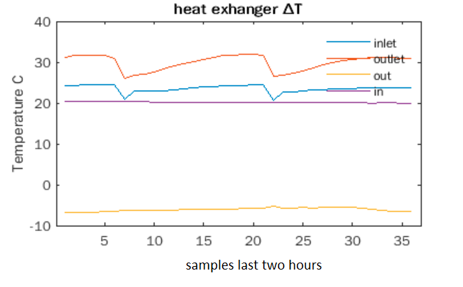

Viitsiikö joku testata omalla Premium+ 25 pumpulla mitä se puhaltaa alla olevalla asetuksella pihalle.
Minun tapauksessa lämpötilat näkyvät alla. Eli puhallusilma ei nouse yli 32°C asteen. Ulkona -7°C.
Kyllä se tuolla asetuksella kuuluu puhaltaa lähes kelissä kuin kelissä pitkästi yli 32 asteista.
Vikaa täytyy olla, ellei ole joku rajoitus vielä päällä...
