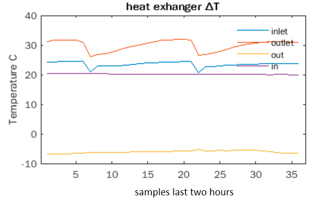

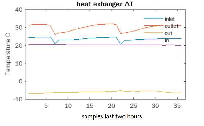

Viitsiikö joku testata omalla Premium+ 25 pumpulla mitä se puhaltaa alla olevalla asetuksella pihalle.
Näytä liitetiedosto 75556
Minun tapauksessa lämpötilat näkyvät alla. Eli puhallusilma ei nouse yli 32°C asteen. Ulkona -7°C.
Näytä liitetiedosto 75558
Saitko syyn selville tuolle?

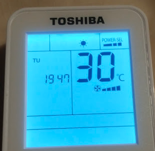

Kokeilin wanhalla perus premiumilla. Eli tehoasetus 100%, puhallus 4 ja lämpötila 30. Mittaus lämpömittarilla (IR ei ole tarkka). 12 minuuttia asetuksen muutoksesta:
Ulkona -9,2 C
Sisääntulo 26,3
Ulostulo 47,5
Tuo antaa. 4080 W. vertailun vuoksi wanhan premiumin datasheet näyttää täydeksi tehoksi 4250W@-9C. 5 puhalluksella tuo varmaan hyvinkin tarkkaan toteutuisi.
Kiitos kaikille mittaajille. Oli paljon apua diagnoosin tekoon. Asia ei ole vielä selvinnyt lopullisesti, mutta ohjelmistopäivityksellä laitetta lähdetään korjaamaan. Katsotaan korjaantuuko.

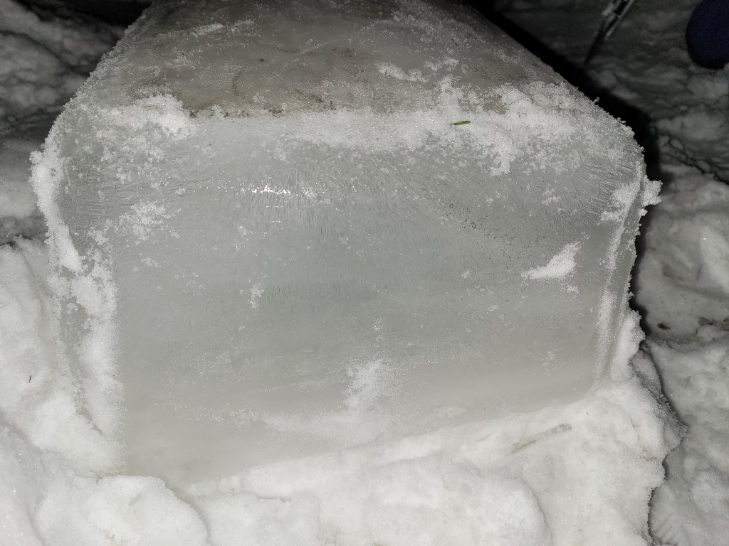

Semmonen 80L laasti palju tulee täyteen viikossa~kahessa.
Etelässä ollut poikkeuksellisen hyvät paljukelit. Palju pullisteli, mutta ei nuo näytä hevillä lohkeavan. Vois tehä jääveistoksen, jos osais.

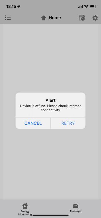

etäohjauksen ongelma voisi koskea myös premium PLUS mallia. Joten kokeilenpa tämänkin ketjun kautta kysyä:
Testatkaapa muutkin joilla on Toshiban oma etäohaus asennettuna premium, tai premium + malliin, että miten toimii

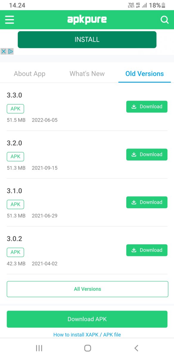

Tässä vielä vinkkivitonen mitä voisit kokeilla. Mene osoitteeseen apkpure ja etsi sieltä tämä kyseinen sovellus. Sen alta löydät kohdan "old versions" sen takana ovat aiemmat versiot ladattavissa joilla voit kokeilla missä vaiheessa tuo takkatilan toiminta on muuttunut. Vaatinee varmaan uudestaan pariliitokset ja kirjautumiset, mutta muuta keinoa ei nyt tullut mieleen. Sitten kun oikea versio löytyy, niin ei vain päivitä sovellusta uudempaan versioon.
Kerro saitko ongelman ratkaistua sitten. :)
    60,7 KB · Lukukerrat: 216
Vanhoista versioista ei ole apua, ne testasin jo aiemmin. "Liian vanhat" eivät enää toimi, Toshiba on estänyt niiden käytön, ja pari edellistä versiota sisältää saman ongelman.
