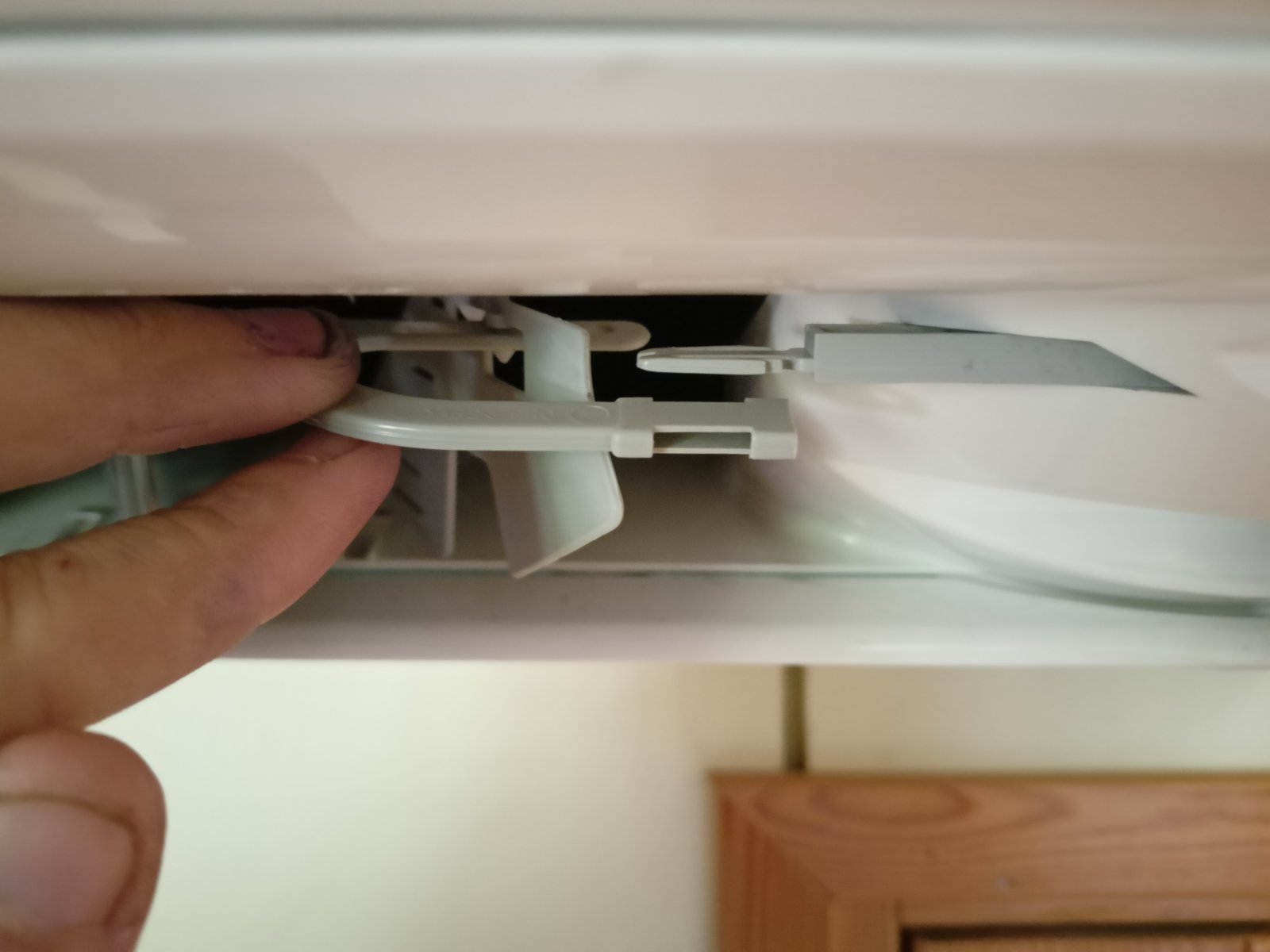

Omalla vastuulla toki virittelyt, teoriassa siinä voi rikkoa jotakin.
Itse olen kyllä saanut sopivasti taivuttelemalla ylä ja alaläpät pois ja paikoilleen montakin kertaa, ilman laitteen purkamista.
Saattaa vaatia tietynlaisen asennon esim. joku 45 astetta ennen irroitusta, en muista tarkasti...
Ja kiinnittäessä voi tulla sitten eteen ettei ylä/ala siivekkeet olekaan ihan oikeassa suhteessa toisiinsa, pitää olla
tietyssä asennossa moottorin ohjaama akseli että tulee oikein. Mutta kokeilijoille siinä on puuhastelua.
Mölytasoon tuskin paljon vaikuttaa mihinkään suuntaan. Teoriassa kaikki "ylimääräiset lipareet" varmaan aiheuttaa monenlaista turbulenssia ja sitä kautta ääntäkin. Kohinan taso voi myös nousta, jos tai kun ilma virtaa nopeammin.
Edit, sivuttaisohjauksen siivekkeiden moottorilta tulevan ohjaustangon saa ihan kätevästi irti liitoksesta.
Itsi siipien irttoituksesta ei ole kokemusta, sille tuskin on tarvettakaan, suorassa ollessaan noiden vaikutus on varmasti minimaalinen,
ja jos sivulle täytyy ohjata, niin silloin niille on tarvetta... Jos tangon iroittaa niin pitää siivet asemoida haluttuun asentoon jollakin muulla tavalla, ettei ilmavirta kääntele niitä ;)
Edit, vaikka tuon tangon irttoittaakin, niin vastakkaiset kappaleet pitäisi saada hieman eri tasoon ettei moottorin ohjaama vastakappale tökkäile tuohon siivekkeiden vastikkeeseen. Siihenkin varmasti keinot löytyy. Pitää varmaan jättää alapuolelle siivekkeiden puoleinen osa, kuten kuvassa, ja vaikka sinitarralla kokeeksi jäykistää siivekkeet ylhäällä olevaan niveleen kiinni. Pitää jossakin vaiheessa alkaa testailemaan ;)

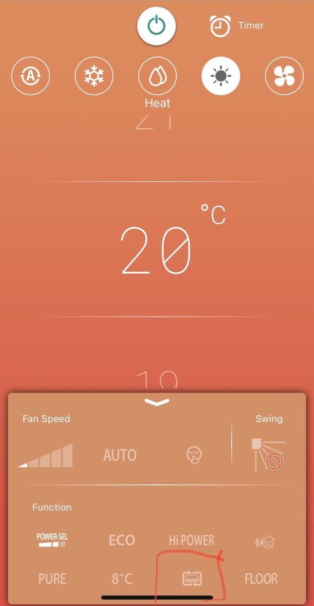

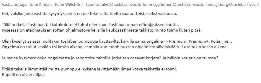

Viimeisimpänä myös Haorin käyttäjä ilmoitti takkatilan toimimattomuudesta etäohjauksen kautta.
Muistakaahan infota ongelmasta toshiban tekniseen tukeen, ja jos ei selkeää vastausta tule, niin pumpun asentajallekin!
En edelleenkään ole saanut vastausta Toshiban teknisestä tuesta, onko ongelmasta infottu tahoille jotka sen osaavat korjata!
On ohmeellistä toimintaa ettei viitsitä vastata selkeään kysymykseen. Moinen mykkäkoulu ei herätä luottamusta.
Laitoin nyt suomen toshiballe mailia useammallekin taholle. Laittakaahan muutkin.
P
Poistunut käyttäjä 16081
Lisää bugeja huomattu Toshiban etäohjauksen sovellukseen liittyen.
Bugi 1:
Kaukosäätimestä asetettu takkatoiminto päälle.
Tämän jälkeen jos säädän Toshiban etäohjauksen kautta puhaltimen nopeutta, tippuu takkatoiminto pois päältä!
Samaan aikaan sekä kaukosäätimen näytössä, että etäohjauksen sovelluksessa näkyy kuvake joka osoittaa takkatilan olevan päällä!
(Normaalisti takkatilan kuvake näkyisi vain kaukosäätimessä, jos takkatila olisi poistettu päältä sovelluksen kautta)
Bugi 2:
Tämän jälkeen jos säädän Toshiban etäohjauksen kautta sisälämpötilan asetusta, tippuu takkatoiminto pois päältä!
Bugi 3:
Tämän jälkeen jos käytän Toshiban etäohjauksen kautta Hi-Power asetusta, tippuu takkatoiminto pois päältä!
On tämä sovellus kyllä ryssitty aika surkeaksi kesän aikaisilla päivityksillä.
Harmi vaan kun toshiba on estänyt laitteen käytön vanhempien sovellusversioiden kanssa, joilla homma vielä toimi.
Surkeinta tilanteessa on, että Toshiban tekninen tuki ei vaivaudu edes vastaamaan, onko ongelmasta tiedotettu tahoille
joilla on valmius korjata softa kuntoon.

Tuli viimein minullekin vakiovastaus sovelluksen takkatilabugista.
Ulkomailta saa sentään asiakaspalvelua, suomen versio toshibasta meni hyvin menneen alun jälkeen mykkäkouluun.
Dear x x,
At the time my team knows the issues confronting and they are working to resolve, test, and confirm the case.
Anyway, the root cause is unclear now. But we will go to keep close to monitoring this situation again. Please wait, if there are any updates, I will notify you as soon as possible.
Thank you again for your honest feedback, we appreciate each one as it really helps us improve.

Luulis siellä tiimissä olevan sen verran ohjelmistonkehitystietoutta, että saavat muutaman bugin korjattua. Pitääkö tässä kohta itsellä kehittää sovellus?
P
Tuntuu todella ihmeelliseltä, ettei osata verrata aiempiin ohjelmistoveriohin, joilla homma vielä toimi, että mitä on muutettu, tai mitä olisi pitänyt muuttaa että nyt toimii...
Muistan että joskus aiemmin joku tällä foorumilla valitteli samaa ongelmaa, siitä on jo aikaa, mutta ongelma korjaantui tuolloin
kun ko. henkilö päivitti sovelluksen uusimpaan versioon.
Nyt vaan tilanne on toisinpäin, eli uusimmissa versioissa ei takkatila toimi, ja vanhempien versioiden käyttö on estetty,
kirjautuminen ei ole enää mahdollista vanhoilla versioilla.
Eli tämä ei ole tossukan äpin ensimmäinen kompurointi takkatilan kanssa.
Kaippa ne eivät siellä thaimaassa käytä takkoja, ja unohtavat aina välillä että sekin ominaisuus on toshiban pumpuissa!
Sellaistakin sattuu että koodissa on vahingossa joku juttu jonka käyttäjät huomaavat käteväksi/hyödylliseksi.
Joku päivä kun se särkyy ja asiakkaat valittaa niin koodaajat ovat aivan pihalla että mistä nyt valitetaan. Ei meillä oo tommosta.
Eli toiminnallisuutta ei ole kukaan vaatinut, speksaannut tai muutenkaan mutta koodaajalla on sattunut bitit kuitenkin käyttäjää miellyttävästi.

Sekakäyttöä tosiaan kannattaa välttää. Pumppu ei osaa lähettää asetuksia kapulaan. Kake helposti ylikirjoittaa asetuksia jotka on laitettu etäohjauksella. Saattaa olla toisinkinpäin. Joka valmistajalla sama homma.
Suosituksena sanoisin että käyttää jompaa kumpaa... Mieluummin etää, jos sille on useinkin tarvetta.
Nyt kun sitä vaan pystyisi käyttämään, eivät apinat löydä edes vikaa miksei mene takkamoden käsky perille etäsoftan kautta.
On se vaan vaikeata verrata miksi ne komennot menivät läpi vanhemmilla softilla...

Asentajat eivät ymmärrä sovelluksien toimintamaailmoista tuon taivaallista, ja vielä vähemmän niiden vioista.
Maahantuojan tehtävä on infota ja raportoida onko sovelluksen ongelmista infottu väkeä joka osaa korjata vian.
Edes tätä infoa ei maahantuojalta saanut.
Sulatuksen jälkeinen jumiongelmakin on vasta nyt vuosien jälkeen korjaustyön alla, kun sain tältä foorumilta tiedon miten se tehdään.
