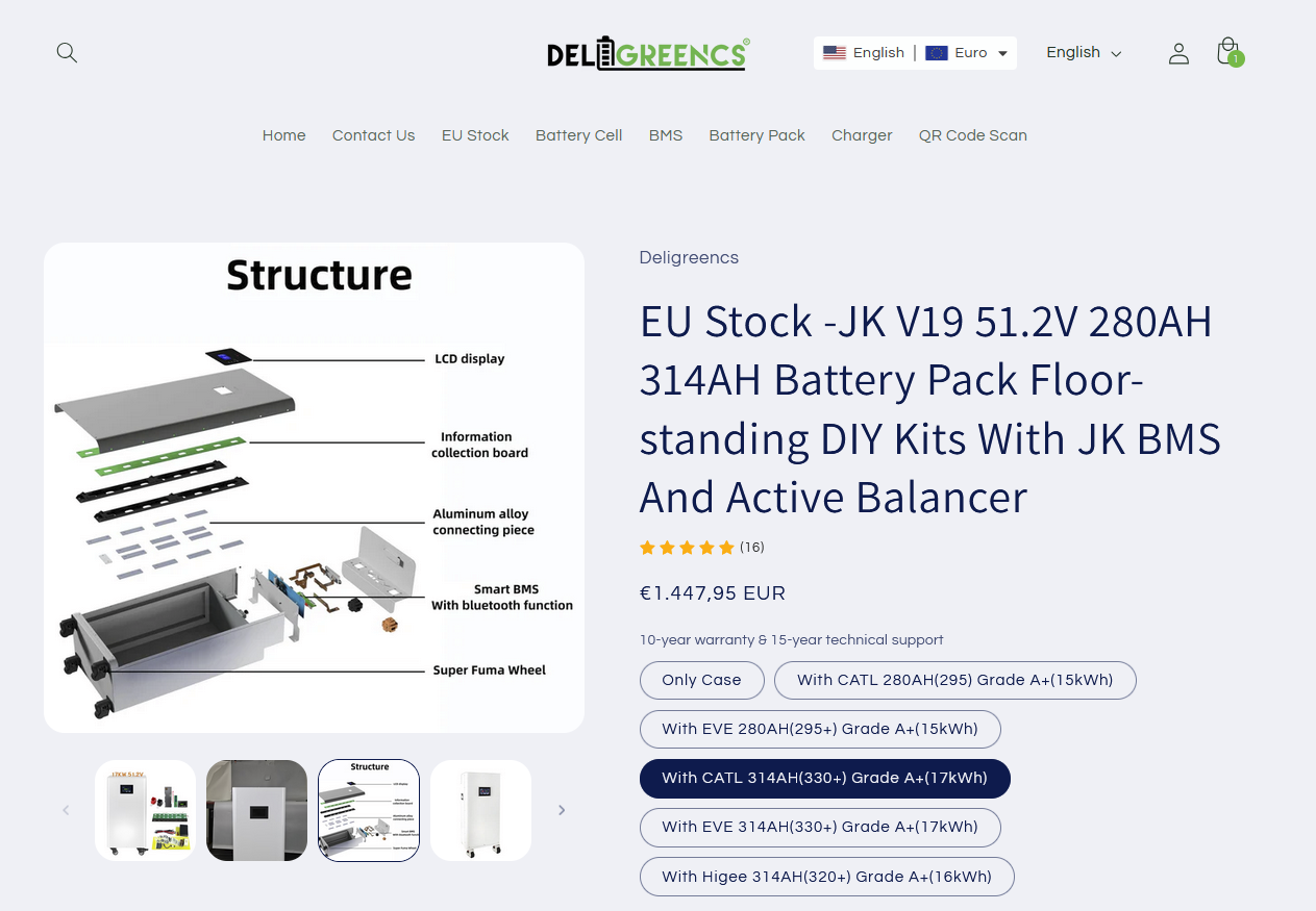

Mitäs multa jäi huomaamatta kun arvelin, että tämä voisi olla hyvä DIY kotiakusto miun 15kwh tarpeeseen?
JK BMS josta on hyviä DIY kokemuksia
Pystykotelo joten ei vie lattia pinta-alaa
CATL kennot
"hyvä" maineinen Puolasta toimittaja
Hinta rahteineen veroineen 1450eur joka on jo kohtuu hinta, mutta eiköhän nämä edelleen halpene kuten on tähän mennessä halventunut

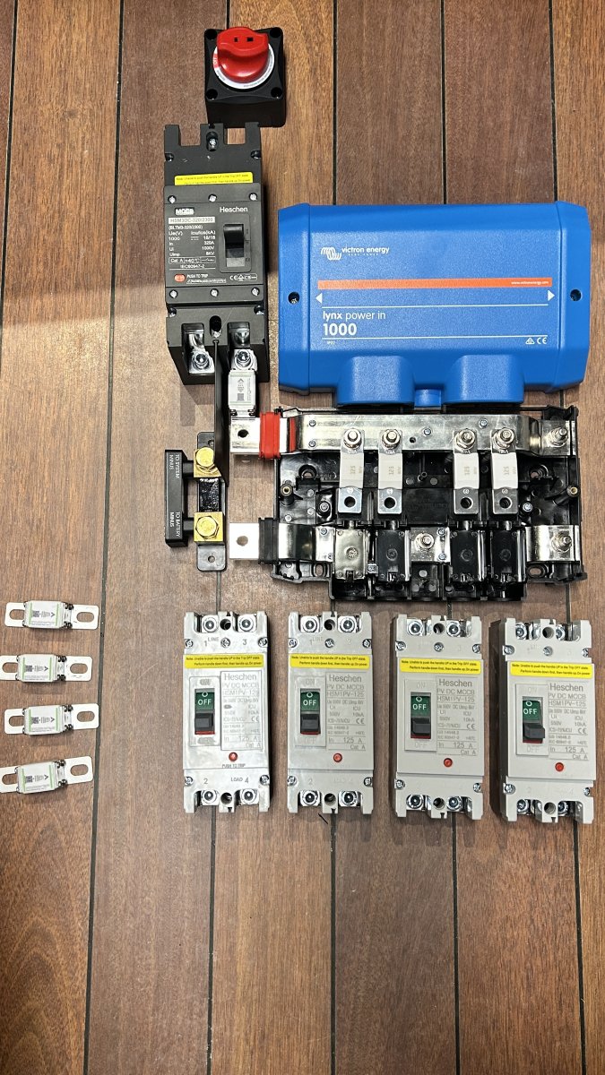

Tuskinpa tuo on mikään TM testivoittaja, kukapa sen osaa sanoa palaako mökki vai ei. DC valokaaren sammuttaminen ei ole ihan helppo homma, vaatii ihan oikeasti hyvin suunnitellun automaattisulakkeen. Mielestäni turvallisuusasioista kannattaa tinkiä vasta ihan viimeisenä. Oikeastaan jos niistä haluaa tinkiä niin ei kannata tehdä ollenkaan. Laadukas sulake on ykkönen, muut aina huonompia vaihtoehtoja.
Edit, lisää pohdintaa: Dihoolin 20kA katkaisukyky on about sama mitä isot LFP kennot saavat teoriassa aikaan. Turvamarginaali muodostuu vain sitä kautta että kennojen sarjaankytkennöissä ja BMSn kautta muodostat lisää resistanssia systeemiin. Koska viimeksi tuntemattomat kiinalaiset kamat on ylipäätään ylittäneet luvatut speksit?
Itse tilasin 4x150A ja 1x300A sulakkeet /ECS posteineen 107€
yo.Kyproksen kaupasta samat rojut 154€ - aika paljon korkeampi yksikköhinta
oma ajatus miten turvalaitteet tulee ovat suunnilleen kuvan mukaan. Antaa laajentaa lisää akkuja kun laittaa toisen Victronin Lynx in boxin perään oikealle. Lynxin sisään muuten mahtuu nuo EF3 sulakkeet, niin miettinyt jos sinne kans pitäis vaihtaa sellaiset
Lienee vähän liikaa varmuuslatteita välissä jonkun mielestä, mutta parempi siinä överit kuin vajarit.
Akkukohtaisen MCCB ja akun väliin + kaapeliin 150A EF3 sulake, BMS - johdon välissä.
Toinen ajatus on että 48V MPPT säätimet tulee paneeleistä ja ne kytketään toiseen Victronin Lynx in boxiin. Tällöin iso MCCB on ko. Lunx boxien välissä, kuten smart shut myös. Tällöin 300A EF3 sulake tulisi ko.lynx boxin ja invertterin väliin
Growattin manuaalissa tosin varoitetaan että jos lataa erillisillä MPPT säätimillä akkuja saattaa invertteri mennä tilttiin.
Hyvä pointti. tosin LFP kennot ovat myös kiinalaista kamaa:)
Dihool on ainoa MCCB mistä olen edes nähnyt jotain käytännön kokeiluja
Näytä liitetiedosto 110016

Meinasitko laittaa EF3 suoraan kiinni MCCB:hen? (Näyttää kuvassa siltä)
Mihin tarpeeseen tulee nuo erilliset MPPT säätimet jotka tuollaisen lisä haasteen mahdollisesti tuovat ?
