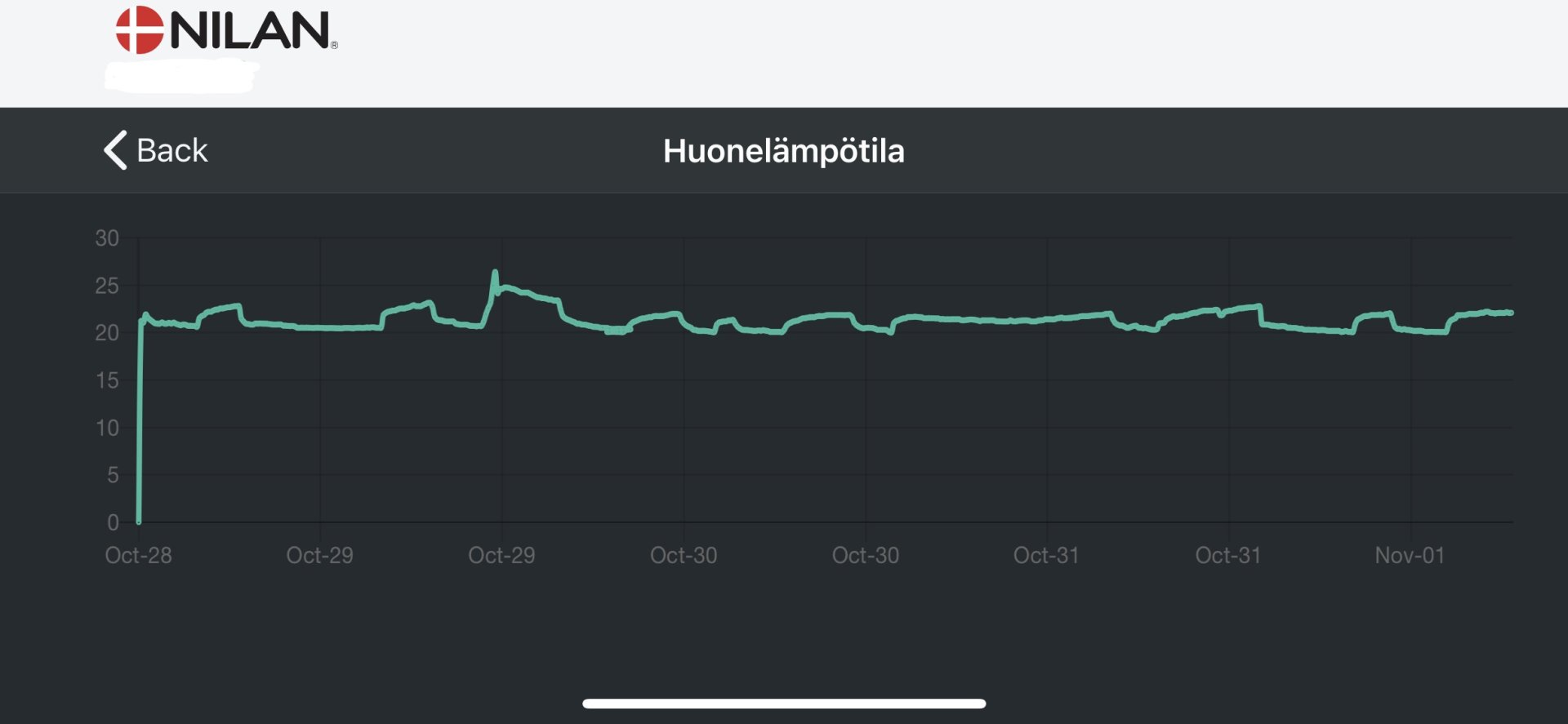

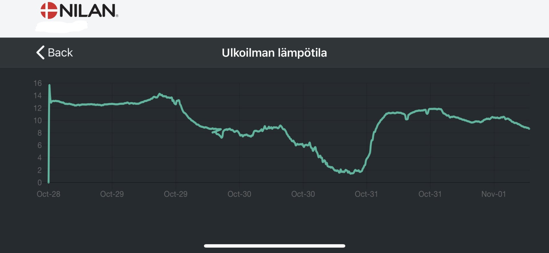

Juu sen se aiheuttaa, koska on hölmö pömpeli ilman todellista LTO ominaisuutta.
Näillä keleillä vaan ei viitsi tuota pyyntilämpötilaa nostaa, koska lämpötila nousee kaikkialla - mm. makuuhuoneissa.
Välillä tuntuu viileä tuulahdus jostain, mutta sisäilman lämpötilavaihtelu on pidemmällä tarkastelujaksolla 20-22 astetta.
IV säätää kuitenkin itseään jotenki semi-fiksusti jolloin sitä ihan kylmintä ilmaa tulee sisään vain teholla 1.
Sähkönkulutus on maltillista ja tuntuu ILP+PILP toimivan hyvin yhteen tällä tyylillä - näillä keleillä. Toki kun alkaa pakastaa niin pitää nostaa pyyntiä.
Liitteenä ulko-, sisä- ja tuloilma.
Tuo korkeampi pykäys on saunailta.
En tiedä miten tästä enää voi oikein parantaa mitään hyötysuhdetta kun sähköä ei juurikaan kulu ja asunnossa mukava ja ennen kaikkea tasainen lämpötila?

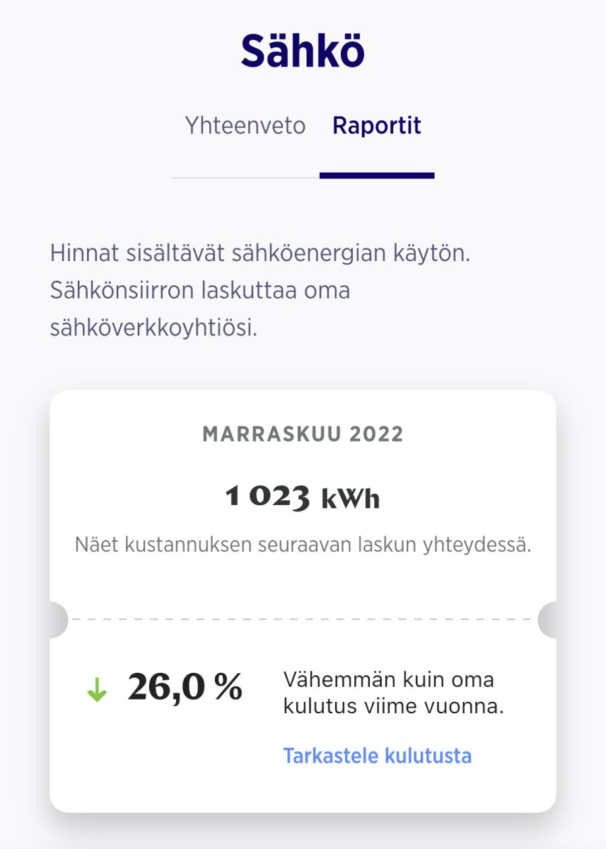

Marraskuu kulutettu, kokonaiskulutus 1023 kwh (2021 1383 kwh). Varaston sähköpatteri vei 35 kwh. Aika lähellä @punppumies kulutuksia / neliö, jos varasto otetaan pois. Mutta pienemmällä sisälämpötilalla…
Ihan mukava %-tiputus (- 26,0% )vrt. viime vuoteen. Säästö tehty lattialämmitystä ja varaston patterin lämmitystä (7-8° —> 5°) pudottamalla. Tuon viikon (17.11 - 24.11) jakson kun olis vaan pitänyt lattiat kylminä, olis säästynyt noin 80 kwh:ta.
Puusauna lämpeni x 3, viime vuonna puusauna lämpeni x 2 eli kulutuksellisesti varsin vertailukelpoista dataa. Takkaa ei ole vielä poltettu kertaakaan.
Aurinko tarjosi apua yhtenä viikonloppuna alkukuusta ja tuolloin jopa myytiin reilu 15 kwh aurinkosähköä. Muuten on ollut pilvistä.
Noilla kilowateilla lämpenee siis 125 neliötä + 12 neliön varasto, mutta vain 18-20 asteeseen. Tiskikone-pyykkäri-kuivuri käyvät lähes päivittäin. Halpaa sähköä jäljellä vielä kuukausi, sit on pakko pudottaa lisää kulutusta.
Lämmitystarveluku Turku 427 vrt 468 vuosi 2021 eli hiukan lämpimämpää oli Turussa tänä vuonna verrattuna viime vuoteen.

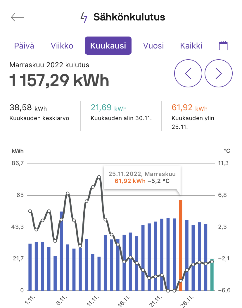

Keski-Suomessa:
2021 1352 kWh keskilämpötila -1
2022 ~1200 kWh keskilämpötila 0
97m2 ok-talo Nilan + suorasähkö ja 36m2 autotalli suoralla sähköllä, takkaa pesällinen päivässä kun mentiin pakkasille. Termarit oleskelutiloissa 20..21C, makkarit 18C ja KH 26C (huonelämpötilaa mittaukset takan ansiosta 23..24C). Iv-asetus vielä jatkuvalla. Autotallissa ylläpitolämpö 7..8C ja ”tehostettu” painovoimainen iv. Kotona vaimo ja vauvavuotensa loppua lähestyvä juniori, niin lämpöä on tullut pidettyä yllä, harvoin saunassa käyty.
Boschin 6.5kW ILP tulossa lähiviikkoina ja lisäksi Raspi + fissio.fi lisätty lattialämmitysten ohjaukseen (26pv joulukuuta pörssisähköstä täälläkin ”nauttimaan”). Junioria kannustetaan päivittäin ottamaan ensi askeleet ja siirtymään konttauksesta kävelyyn, niin että kylmät lattiat ei jatkossa vilustuttaisi :D

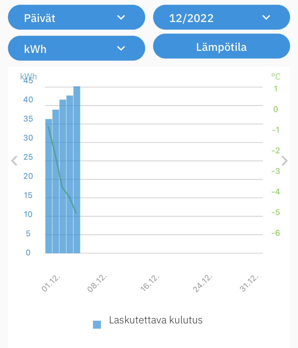

Tuntuu menevän tällä hetkellä 1:2 käyrällä kulutus nollasta alaspäin. Yhden asteen tiputus pakkasella tarkoittaa 2 kWh lisäystä.

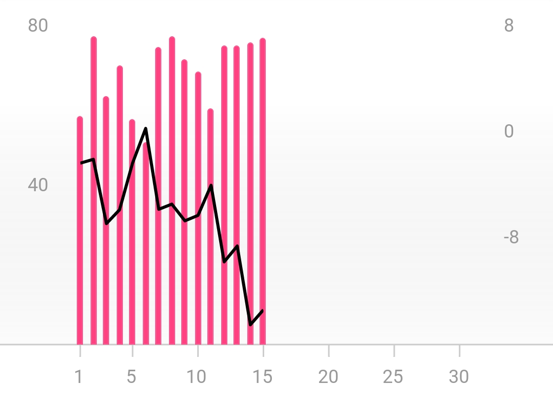

Täällä näyttää tältä. Aurinkokin tarjosi muutaman kWh:n eilen ja tänäänkin tuli jokunen Wh. Vuodet eivät ole veljiä keskenään, viime vuonna eiliseen mennessä oli kulunut 370,78 kWh, tänä vuonna 221 kWh. Pari kertaa ollut takka ja sauna päällä. Huonelämpötila noussut jo 20,5° :p
