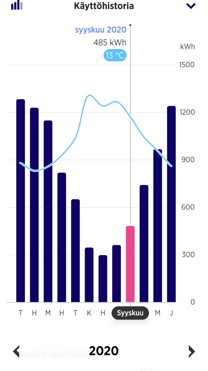

No niin, tästä pakkasjaksosta selvitty ja satku / päivä ei mennyt edes rikki. On kyllä varmaan pahimmat lukemat mitä 10 vuoteen on kulutettu. Ja syynä tietenkin, ettei takkaa / saunaa ole tullut poltettua. Kylmää kivikasaa kevyesti lämmittäen 2.12 ja sama homma uudelleen 6.12. Hieman enemmän puuta 7.12 ja lämpöä sai vasta 8.12. Samat päivät tuli saunaa poltettua. Sen jälkeen ei takkaa / saunaa olekaan taas kiusattu. Kokonaiskulutus 801 kwh 1.12 - 11.12. Mutta eikös ainakin Hesassa ollut kylmin joulukuun alku 80:een vuoteen. Ja eipä täällä Turun alueellakaan varmaan pahemmaksi pistetty.
1.12 63,9 kwh -6,9
2.12 68,7 kwh -7,4
3.12 75,8 kwh -9,9
4.12 75,1 kwh -9,1
5.12 87,2 kwh -15,7
6.12 97,7 kwh -17,1
7.12 94,0 kwh -20
8.12 82,1 kwh -16,3
9.12 58,5 kwh -7,4
10.12 53,9 kwh -2,9
11.12 43,7 kwh -0,2

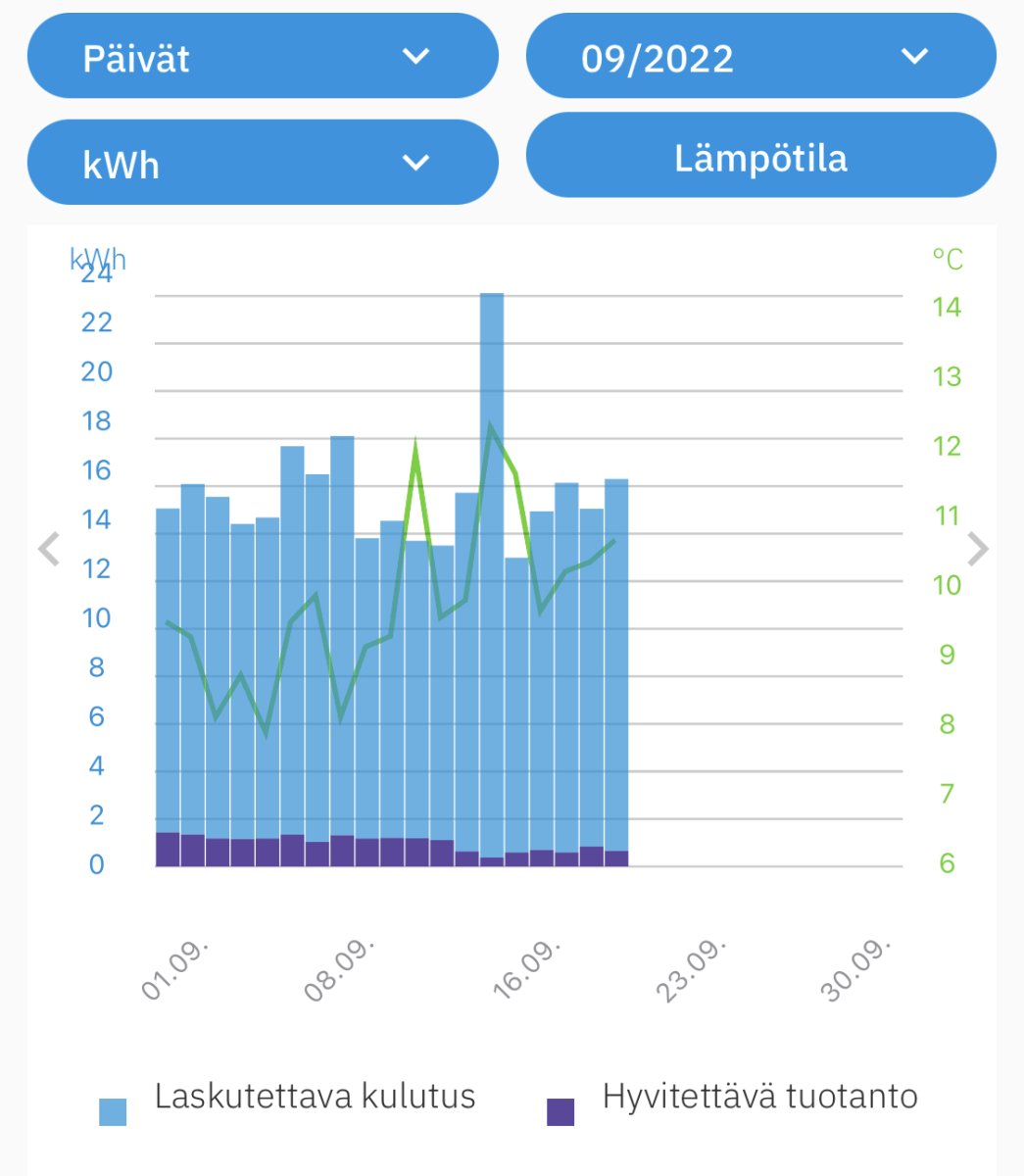

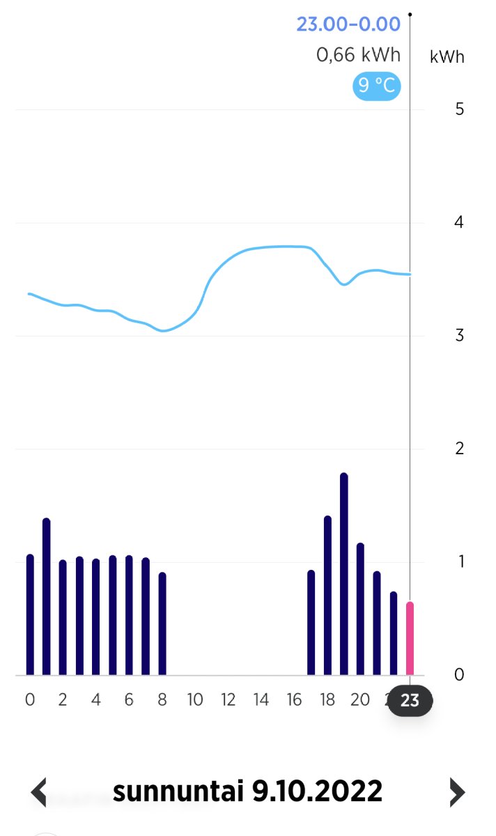

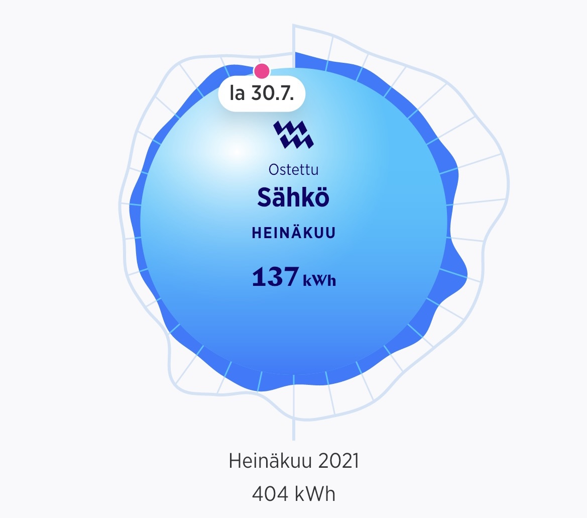

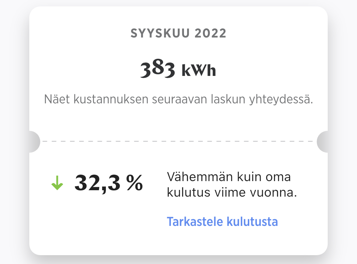

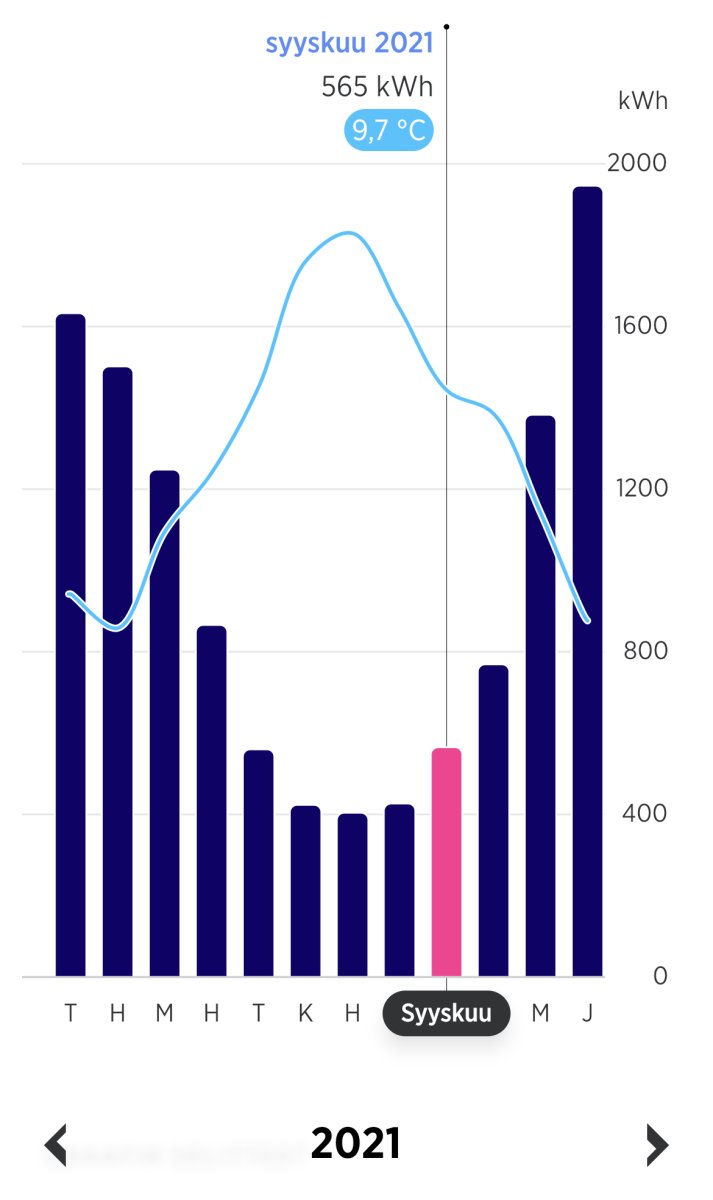

@punppumies Verrattuna omaan vuoden 2021 kesään (404 kwh) noihan on hyvät lukemat. Mulla ei jostain syystä vesi vaan lämpene yli 65 asteen vaikka jäähdyttikin, komp max on 80 astetta. Sälekaihtimet kiinni, talon julkisivu suoraan etelään eli paistaa kyllä koko päivän. Sisälämpö pysyi Nilanilla siinä +25 astetta ja ihan ok, kun poisti kosteuden, vaikka itse en lämmöstä pidä ollenkaan. Kuva tämän kesän kulutuksesta on keväällä asennettujen aurinkopaneelien vuoksi noin alhainen.

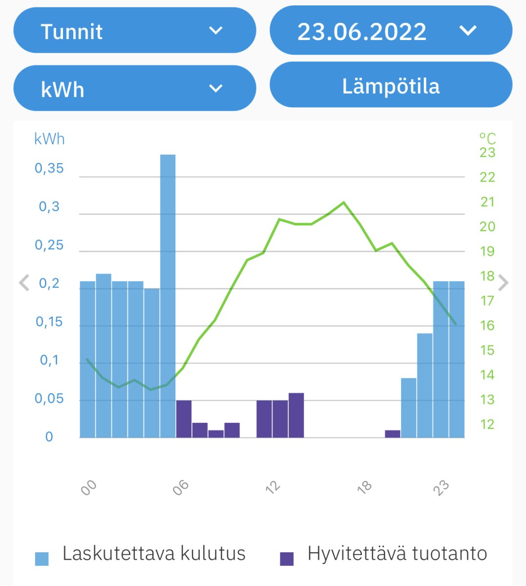

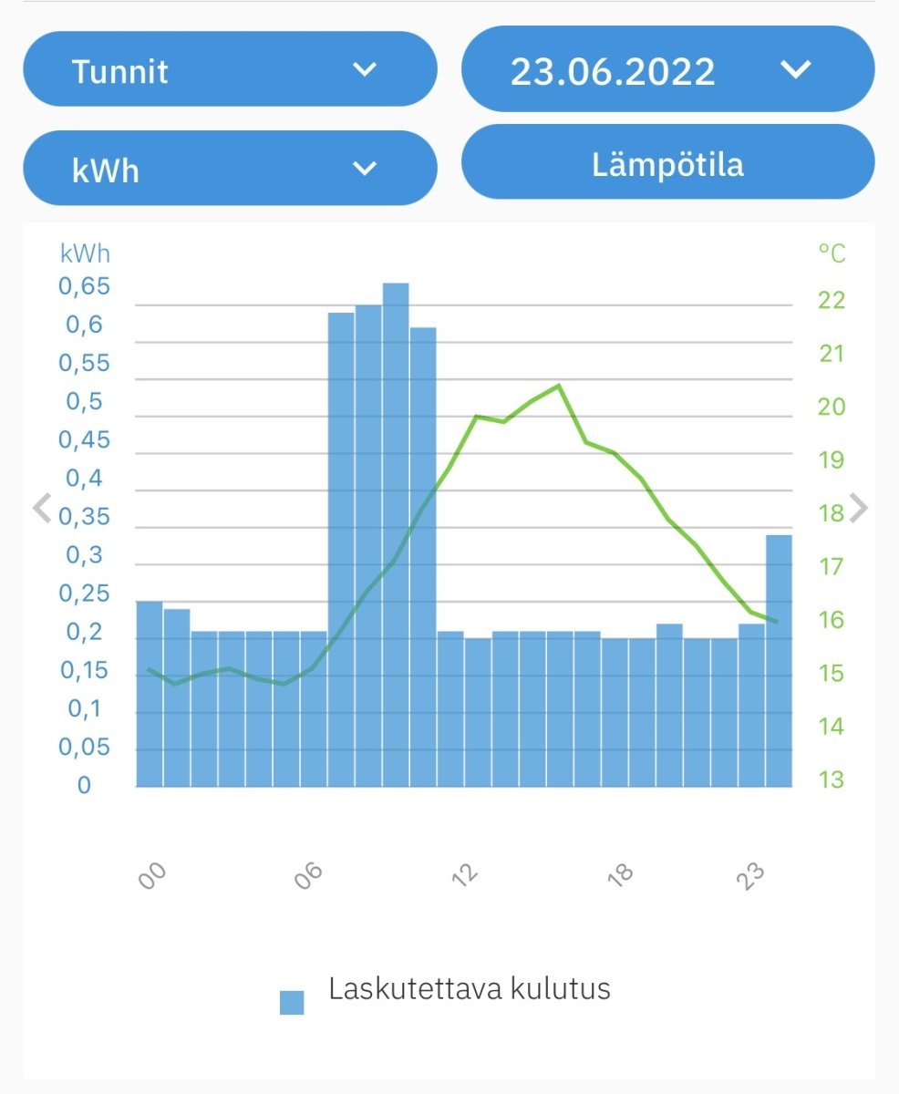

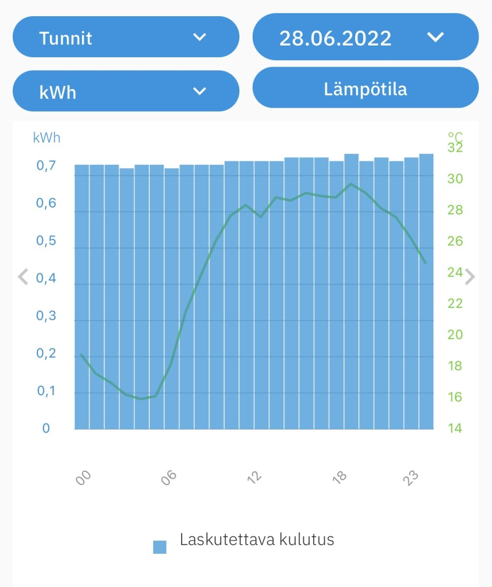

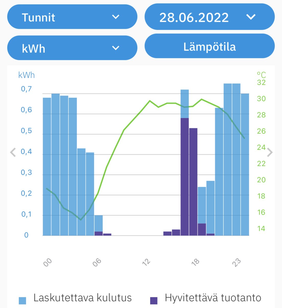

Tässä kuvat tuntikulutuksesta IV tasolla 2 ja IV tasolla 4 johtuen jäähdytyksen asetuksista. Pahimmillaan siis ympäri kellon tasolla 4. Tasolla 2 0,2 kWh ja tasolla 4 n. 0,75 kWh eli sähkönkulutus lähes nelinkertainen!
Makkareissa oli onneksi sopivan viileä.

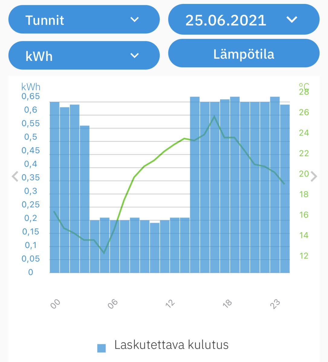

Onko pitkä räystäs vai losottaako suoraan sisään ja onko kaihtimet ikkuinoiden välissä vai pinnassa?
Ei ole pitkää räystästä eikä isoja ikkunoita, normi ok-talo. Sälekaihtimet ikkunoiden välissä. Etelään 4 ikkunaa ja tuulikaapissa kaksi pienempää. Iltaisin arska paistaa vielä lännen/luoteen puolelta 3 ikkunasta sisään auringon ollessa korkeimmillaan.
Otin kuvankaappaukset samoilta päiviltä kuin sulla. MUTTA. IV-teho on vain 2 molemmissa kuvissa, en käytä voimakkaampaa puhallusta lainkaan.
Edit: vaihdettu kuviin, joissa näkyy myös lämpötila

bunbbumies
Sälekaihtimet ikkunoiden välissä auttaa varmasti merkittävästi tai ylipäätänsä lasit joihin lämpö kerrostuu. On nimittäin aikamoinen massa noissa 1,2x3m tuplaselektiivi elementeissä joita meillä länteen 4 kpl.
Hmmm… erittäin mielenkiintoista! Eli siis kuvittelemani IV taitaakin olla pelkästään kompura taistelemassa ulkolämpötilaa vastaan?
Aikaisemmin joku täällä taisikin pohtia onko IV:n korkeammasta tasosta hyötyä niin ilmeisesti ei(?)
Hitaammalla puhalluksella konehan antaa viileämpää ilmaa kanavista. Ilmamäärä vaan kasvaa, mutta lämpötilaero per kuutio pyörii samoissa(?)
Tässä vasta ensimmäistä vuotta opetellaan elämään Nilanin kanssa. Koko ajan oppii uutta.
Skata
Tuossa vielä kuvaaja lämpimämmältä päivältä vuosi sitten, jolloin paneeleja ei ollut. Näyttää käppyrä aika lailla samalta kuin sulla kuvassa 1. IV siis teholla 2. Viileämmän yön jälkeen jäähdytystä ei hetkeen tarvita, kun kompura on ollut poissa päältä ja kylmempi ilma on itsessään hoitanut viilennyksen. Mutta iltapäivällä lämpökuorma kasvaa sit jo niin paljon, että laite lähtee viilentämään.
Onhan toi sun ikkunapinta-ala ihan eri kuin minulla.

Skata
Kuinka pitkälle syksyyn oot päässy pelkän kompuran avulla?
Mulla on käytettävissä 2000kwh loppuvuodeksi eli ka. 500 kwh / kk pitäis päästä.
@punppumies Lycka till yrityksessäsi, toivotaan lämmintä syksyä :cool:
Liitteenä on kuvaajat syyskuilta 2020 ja 2021.
Itse en ole päässyt tuon paremmille luvuille. Nyt en jaksa hakea dataa kauemmilta vuosilta, varmasti vähän parempiakin syyskuita on ollut ja erityisesti alkuvuosina, kun puuta tuli poltettua enemmän. Mutta pari viime vuotta on siis ~ 500 kwh:ta mennyt jo syyskuussa. Viime joulukuu oli kylmä ja sähköä meni ilman puunpolttoa 1950 kwh mikä on ennätyskulutus yhden kuun osalta. Vertailuun 2020 jolloin joulukuussa meni 1240 kwh. No nyt on puuta varasto täynnä mutta taidan polttaa vasta 1.1.2023 lähtien kun nykyinen sähkösoppari on loppunut :cool:
Lattiat ovat olleet paria viime vuotta lukuunottamatta lähes aina kylmät lukuunottamatta kph ja khh. Viime vuonna lattialämmitys hoiti homman ja sen siis sähkönkulutuksessa kyllä huomasi. No kuvaajat kertovat paljon.
Kesällä katsoin IV:n, jääkaapin, pakastimen ja sähköverkossa olevien palovaroittimien vievän 0,21 kwh / h eli 5,04 kwh / vrk olisi talon pohjakulutus. Tuo x 30 vrk olisi 151,2 kwh / kk. Lasketaan tuohon 500 W kompura päälle 24/7 = 12 kwh / vrk eli 360 kwh / kk = 511,2 kwh / kk
Asunto kuluttaa siis talvikaudella reilu 500 kwh / kk ilman valaistusta, pyykinpesua, viihde-elektroniikkaa jne. Jos olen tehnyt laskelmat oikein. Syyskuussa kompura vielä voi (ja näillä sähkönhinnoilla pitääkin) sammua välillä (lisää vedontunnetta ja näin epämukavuutta) mutta väitänpä että on/off käyntiä ei lokakuussa enää paljoa ole. Eli eli, jos alle 500 kwh:n pääset niin aika taikuri olet ;D
Mulla on puukiuas, takka ja aurinkopaneelit mutta talven sähkölaskut tulevat ottamaan päähän jokatapauksessa :mad:
EDIT: elokuu 183 kwh (viime vuonna ilman aurinkopaneeleita 427 kwh, varmaan viilennettiin yhtä paljon kuin tänä vuonna)

Tää kokeiluhan etenee oikein loistavasti. Lattialämmitys edelleen pois päältä ja syyskuun kulutus näyttää jäävän tuonne 400-450 kWh kieppeille. Vuorokausikulutus 12-15kWh.
Harmi kun edelleenkään ei ole paneeleita saanut. Invertteri uupuu asentajalta.
Huonelämmön pyynti 22 asteessa ja lattiassa kiertää jatkuvasti 20,5-21,5 asteinen vesi. Termostaatit täysin auki ja kiertovesipumppu pyörii jatkuvalla asetuksella. Ei tarvetta villasukille.
Kompura käy katkolla, prioriteettinä lämpö ja lämmintä vettä riittää hyvin. Ilmanvaihto talvi-asetuksella.
Suihkun lattia on toki viileän tuntuinen, mutta kuivuu riittävän nopeasti.
Suihkuhuoneessa kosteusmittari ja kosteus tippuu muun huoneiston vallitsevaan kosteusprosenttiin noin 30 minuutissa. Toki PILP:n kosteudenhallinta myös apuna ja kumilastaa on aina käytetty.
Tavallista 2,5 hlön elämistä. Ainoa mistä nyt tingitään on saunominen. Suihkun viileämpää lattiaa ei oikeastaan edes huomaa kuin sen pienen hetken suihkuun mennessä.

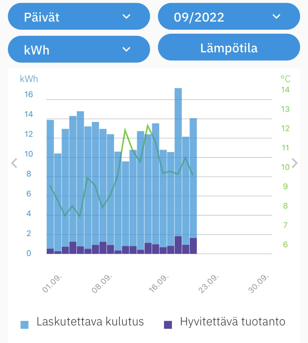

Skata
@punppumies
Täällä pyritään alle 400 kwh, ka. nyt 11,75 kwh / vrk. Onhan sulla aika hyvin aurinko auttanut. Ei se aurinkoapu täällä omilla paneeleilla juuri parempi ole, kun tuota hyvitettyä tuotanto vertaa. Myyntiin on mennyt 260 kwh, eli vaikka tuottaa ei sitä pysty hyödyntämään ;)

Skata
Syyskuu mennyt. 383 kwh, 32,3 % vähemmän kulutusta vrt. 2021. Ei takkaa eikä puusaunaa. Varastossa ei vielä patteria päällä. Myytyä sähköä katolta n. 320 kwh.

Skata
Millaisia tuottoja @Skata tulee vielä paneeleilta? Oliko kuinka iso voimala sulla?
@punppumies
5,04 kWp:n järjestelmä. Vieläkin aurinkoisena päivänä on menty parhaimmillaan päivän tunnit täysin ilman ostosähköä (kts. kuva.
75,9 kwh:ta mennyt tähän asti tässä kuussa myyntiin, eli katto kyllä tuottaa mutta ei saa hyödynnettyä. Tuo Kostalin invertterin oma näyttö ei kerro tarkkaan paljonko tuotto on ollut / päivä, toisaalta eipä tuo juuri minua kiinnostakaan. Huhtikuun ihan loppupäivistä tähän päivään järjestelmä on tuottanut 3814 kwh, josta myyty 2692 kwh eli 1122 kwh tullut omaan käyttöön.
Tässä kuussa sähköä mennyt eiliseen asti 152,5 kwh, viime vuonna 166,8 kwh joten säästö ei vielä suuri ole. Onkohan ollut kylmempi kuukausi? Kompura käy selvästi enemmän yöllä ja märkätilojen lattiat varmaan syö hiukan eli kokonaiskulutus on kohonnut. Kesällä meni parhaimmillaan vain 0,21 kwh / tunti yöllä, nyt reilu 1 kwh / tunti.
Viime lokakuussa meni 769 kwh, tuo on vielä kevyesti alitettavissa :)
