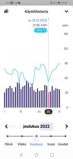

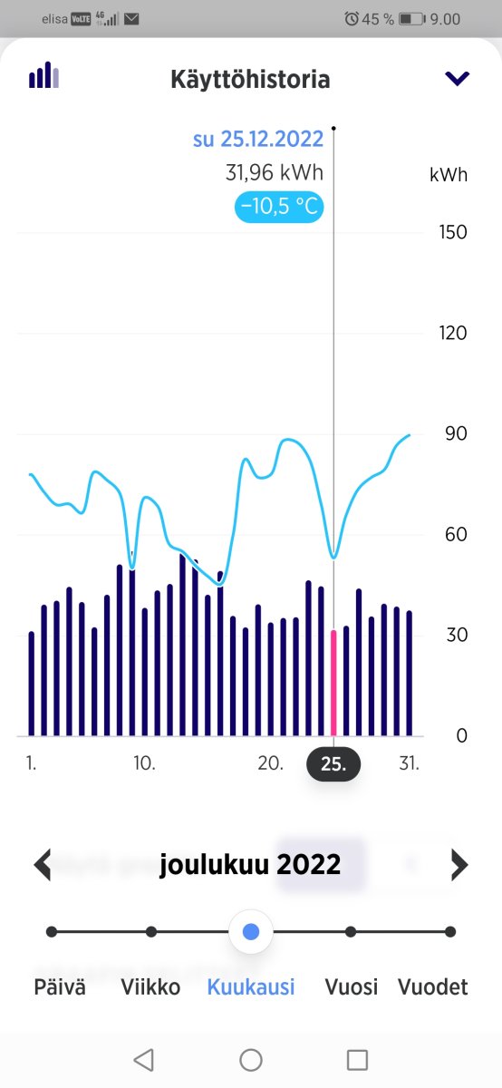

bunbbumies

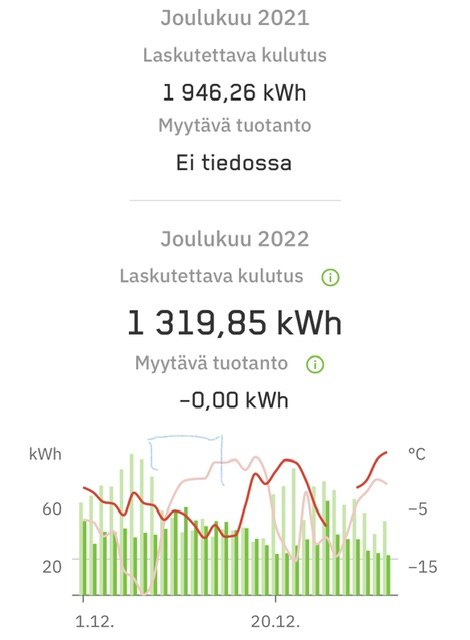

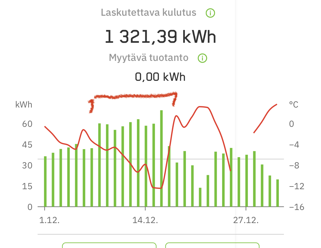

^^ Yllä olevaan luvattu päivitys.
Ei ollut niin pitkä pakkasjakso, että mitään tarkkoja lukemia pystyy laskemaan, mutta:
Yllä joulukuu lähes vastaavanlaisella pakkasjaksolla ja keskimäärin siis 60 kWh / vrk meni lattialämmityksellä. Sisälämpötila n. 21,5 C.
Alla viime päivien lyhyt pakkasjakso jolloin ainoastaan ILP:n pyynnin korotuksilla (22>24) paikattu lämmitystarvetta. Sisälämpötila edelleen tasaisesti n. 21,5 C. Lattiassa toki kiersi n. 1-2 astetta viileämpi vesi, koska ei ILPn säteilylämmöllä pysty niin paljon sitä korottamaankaan. Kulutus keskimäärin 43 kWh / vrk.
Tästä voidaan vetää epätieteellinen johtopäätös, että ILPllä säästi noin 25-30%.
Tämä linjassa naapurien kanssa joilla vastaavat asunnot, mutta ei ILPpiä ja ajavat vastuksilla lämpöä. Siellä kokonaiskulutus oli vuoden loppuun mennessä noin 30% suurempi aikavälillä helmikuu-joulukuu. Ehkä syksyllä päästään tarkempiin lukuihin kun tulee täysi vuosi ILPin kanssa.
Toki nyt joku naapuri-insinööri tulee vähentämään ton asteen alemman lattialämmityksen kulutuksen ja kertoo, että kulutus on vain 24,48% pienempi :poliisi:
Ei varmaan lopputulos ollut monelle pumppufoorumilaiselle yllätys, mutta tässä nyt dataa EC9 ja Toshiba Polar 25:n yhteiselosta joka tapauksessa.
Nyt alkaa taas lauhtumaan niin katotaan selviääkö tammikuusta alle 1000 kWh kulutuksella :sille:

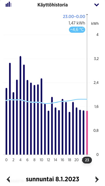

Skata

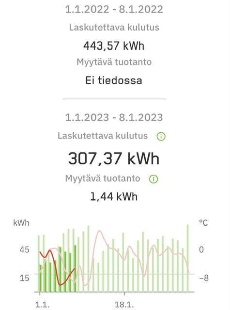

@punppumies
Laitetaan vertailuun 13 neliötä isommat asuintilat lisäksi 12 neliötä varastoa päälle. Varaston patteripyynti on ollut 5° mutta havaitsin lämpömittarin näyttävän 7° mikä oli kyllä positiivinen yllätys.
Joulukuun vertailujakso (oli sulla varmaan 8.12 - 15.12?) sähköä meni 409,58 kWh eli 51,20 kWh / päivä. Huonelämpötila n. 18-19°. Puun polttoa en tuolta ajalta muista mutta varmaan takka 2 x ja sauna 2 kertaa. Joulukuussa varasto vei 107 kwh eli n. 3,5 kWh / päivä eli tuolta 8 päivän jaksolta n. 28 kWh.
No tammikuussa siis pörssisähköön. Takkaa tammikuun 8 päivän jakson aikana 4 kertaa, toiset 4 kertaa sauna. Huonelämpötila noussut n. 19,5° - 20,5°. Astetta ylemmäs verrattuna joulukuuhun ;) Varasto vienyt n. 30 kWh.
Epätieteellisenä johtopäätöksenä arvottomalla polttopuun polttamisella saa ILP:a vastaavan hyödyn mutta töitä joutuu tekemään paljon enemmän :p
Ja kun pörssisähkö on halpaa, niin yöllä voi ladata laattaa…tuli legionella-ajo myös sopivasti halpaan päivään…Tavoitteena mahdollisimman pieni kulutus tammikuulle mutta en usko alle 1000 kWh:n pääseväni.…
Edit: tuon 8.1 pörssisähkön hinnaksi tuli alveineen ja marginaaleineen 4 c/ kwh eli 1,95 € :cool: Mutta toisena päivänä taas rokottavat, jolloin puuta pesään … kyllä sähköyhtiö voittaa aina …

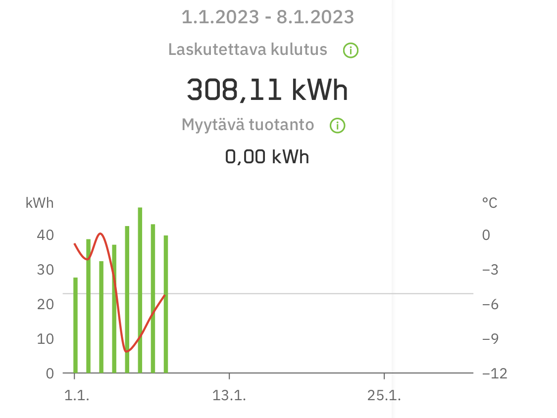

Ali Koo

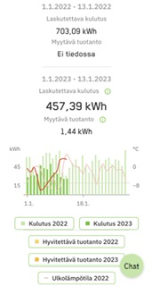

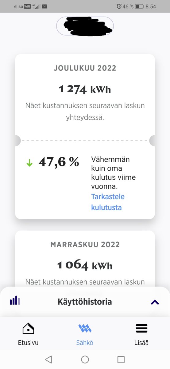

Mitä noista omista nyt sitten sanoisi... Ainakin kulutuksen kehitys on oikeaan suuntaan.
Lämmintä vettä saisi olla paremmin tarjolla, sitä kun kuluu(tässä) viisi henkisessä perheessä ihan sujuvasti. Ensiavuksi täytyy vaihtaa toinenkin suihkupää vettä säästävämpään malliin. Toinen on siis jo kokeeksi vaihdettu.
Ja keväällä/kesällä voisi yrittää parantaa iv-kanavien eristystä.

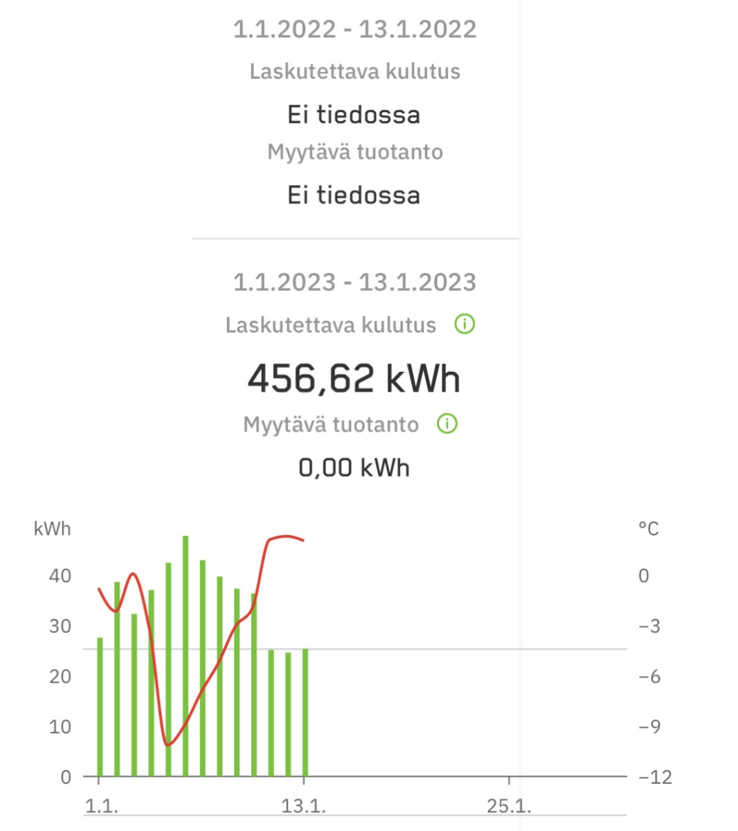

Tämmöinen kulutus täällä. Noin 115m2 yhdessä tasossa Helsingissä, ei takkaa. Ei saunottu tällä viikolla. Noin 17°C lämpöä sisällä. Olisikohan tämä kulutus hyvä vai huono?
Ihmettelen että kompura tuntuisi käynnistyvän ainoastaan jos on pakkasia?

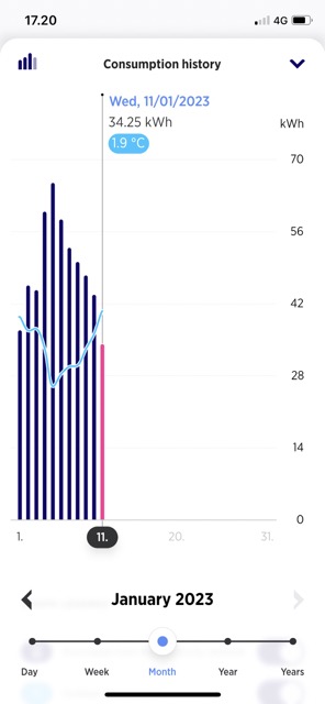

bunbbumies
Sisälämpötilaan suhteutettuna mielestäni hieman korkea kulutus :hmm:

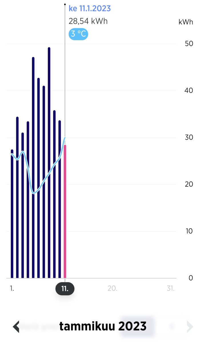

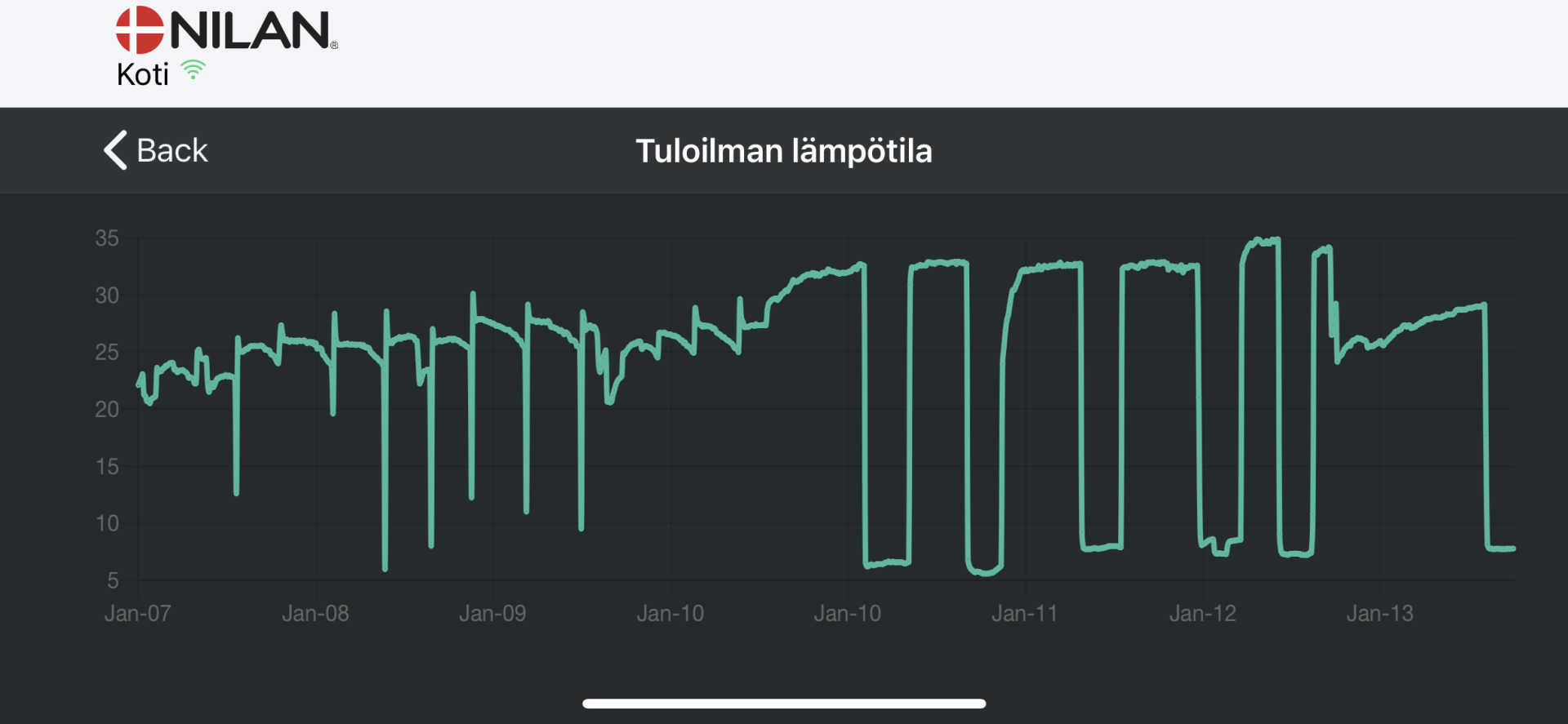

Täällä meni ILPn avustuksella 25 kWh, pyyntinä 22 astetta ja puhallus tiputettu 2-tasolle. Sisälämpötila n. 21,5 C

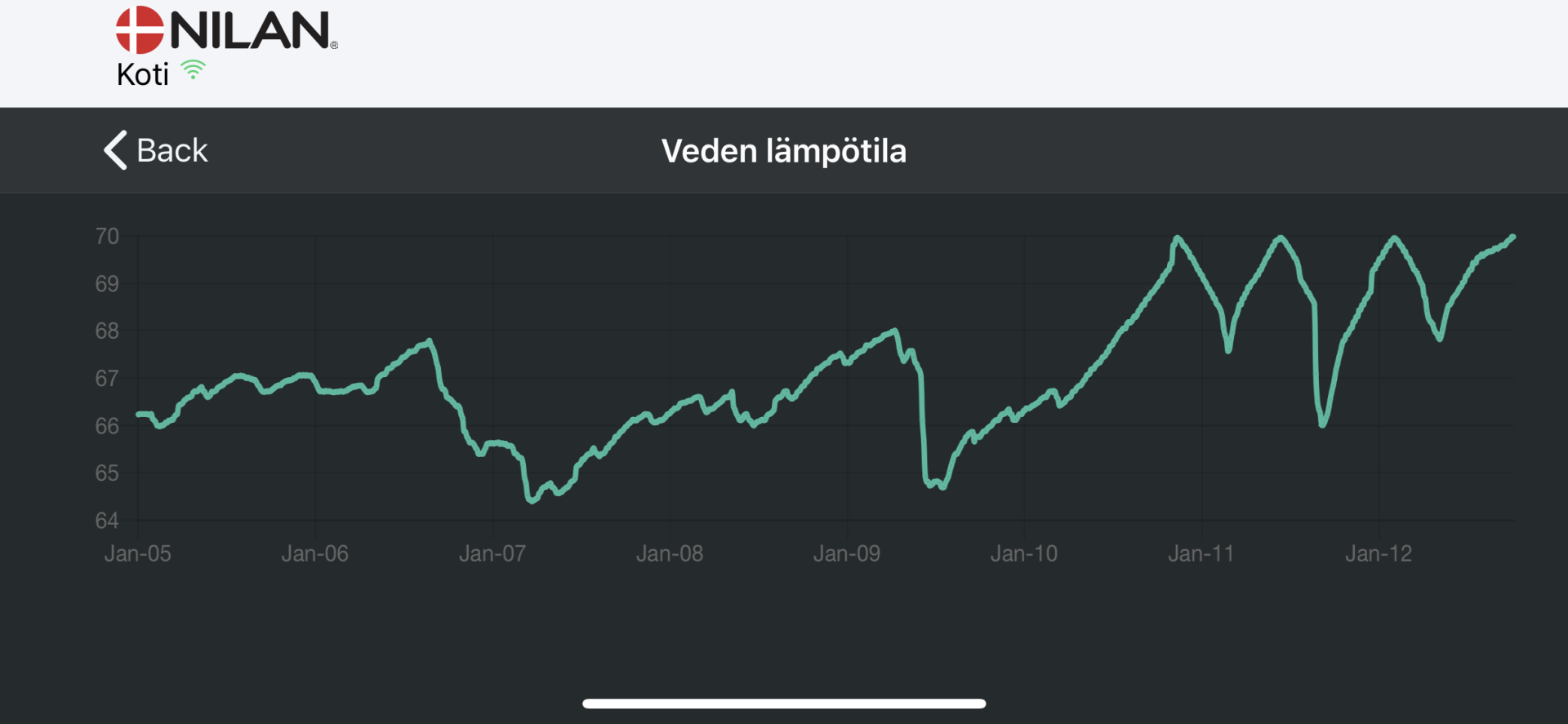

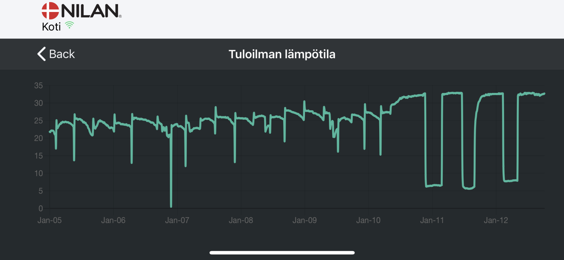

Aloin tarkastelemaan näin etänä myös mitä se PILP puuhaa siellä kotona näin plussakelillä ja huomasin samaa käytöstä - eli ilmeisesti lepuuttelee kompuraa vaikka pyynti 30 astetta?? :oops:
Melko tarkalleen tuon käyrän muutoksen kohdalla meni plussalle. Muutin IV:n tasolle 2 (talvi) tuossa kohtaa ja ajattelin, että johtuu jostain syystä siitä, mutta nyt se on jo vuorokauden ollut tasolla 1 takaisin ja sama jatkuu.
Olisiko jollain tietoa mikä asetus pielessä? Pitää nimittäin etänä ohjeistaa vaimoa toimenpiteisiin - eihän toi nyt noin voi mennä plussakeleillä!
EDIT:
Vettä hän näköjään siellä omatoimisesti lämmittelee 66 asteesta 69 asteeseen vaikka veden pyyntilämpötila 45 astetta. Muistaakseni prioriteetti oli tulo eikä vesi.
Kiva kun ILP:llä saa sitten paikata tota sisään tulevaa 5 asteista ilmaa, koska hän tekee vettä vaikka ei oo pyydetty. :mad:

On vähän korkea kulutus. Mikä on sisälämpötilapyynti? Talvella pitää olla niin korkea, ettei kompura sammu, tyyliin 25-28. Itselläni riittänyt tänä vuonna 23° Mutta on 17° vähän kylmä sisälämpö :lumiukko:

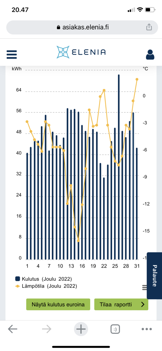

Tuossa oma alkuvuosi, neliöitä on vähän enemmän ja sisälämpö ollut noin ka. m. +20°, nyt kun ulkona lämpeni, niin lämmöt ollut 21-22°
Ps. Tuo yksi piikki oli halpaa pörssisähköä, oli hyödynnettävä yksi yö :p

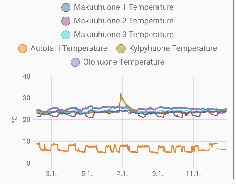

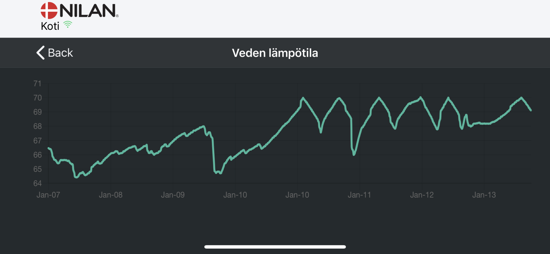

Magirus

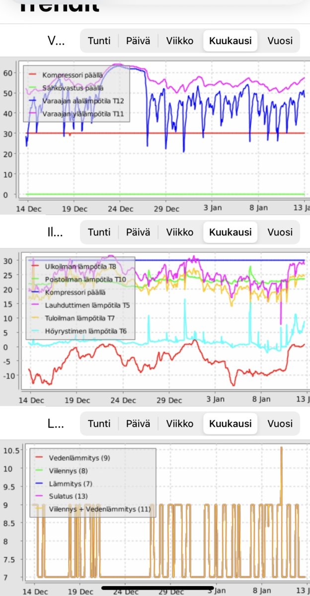

Joulukuu 1499kWh (tosin joulunaika oltiin poissa) ja tammikuun aloitus 1.1-11.1 noin 580kWh. Nyt on menty mukavuuslämpötila edellä takan ja ilpin avulla. Välillä lipsahtanut ylilämmityksenkin puolelle. Lattialämmitykset olleet muksun viihtyvyyden takaamiseksi 20..21C astetta muut tilat paitsi kh termarista 26C astetta. Yksi 3h palju+saunailtakin sattui loppiaiselle. Autotalli meni vuoden vaihteessa fissio.fi pörssisähköohjauksen perään.
Lämpötilat päivisin 23..25C astetta ja öisin makkarin ovet kiinni putoaa 21C asteen tietämille. Puuta on mennyt pakkasilla pesällinen illassa ja kovemmilla pakkasilla toinenkin. Vielä haetaan optimisäätöjä ja eilen pudotin testiksi lattiat 17..18C astetta oleskelutilat sekä ilpin pyynti nostettu 23C asteeseen (ollut 22C astetta tähän asti). Eli nyt kokeillaan lämmitellä ilpillä ilman lattialämmitystä sekä takkaa. Kuvat kertoo loput (vaikkakin vähän sekavasti kun pilpi openhabissa ja lämpötilamittaukset HA:ssa).
Edit: Ja koko talvi pilpi jatkuva1 asetuksella ja 2 puhallusnopeudella, eli iv about tasapainossa. Kovimmilla pakkasilla puhallusprosenteista 5..7% otin tosin pois (normaalisti 40..45%).
Edit2: ilpi tuli joulukuun 13pv. Ei ainakaan välitöntä kulutusdroppia, ehkä jopa nousi (tosin nousi lämpötilakin). Toki asetusten hakemista ollut viimeisen kuukauden ajan, hitaasti eikä edes kovin varmasti.

Onhan päänäytön iv:n puhallinlämpötilapyynti korkea, tyyliin 28? Eihän ole käytössä mitään viikkoasetusta jolla on matalampi pyynti? Onko kosteustoiminto käytössä? Se saattaa tiputtaa tuloilman lämpötilaa jos puhaltelee täysillä. Kompressorin ei tulisi sammua jos päänäytön pyyntiä ei ole tavoitettu, eihän ilp tee jotenkin pyyntiä korkeampaa lämpötilaa mittaavan anturin kohdalle ja sekoita pilppiä? Muuta en oikein keksi kuin nuo tarkistaa. Käyttövesi lämpiää joka tapauksessa aina kun kompura käy, vaikka se pyyntö t12 olisikin vain 45 niin vesi lämpenee aina lisää mutta sen tehot ei ole pois silloin tulopuhalluksesta. Joku asetus tuossa on nyt väärin tai jotain rikki jos kompura lämmittää vettä mutta ei tuloilmaa tuon 45 rajan jälkeen edelleen. Vettä voi ihan hyvin pitää prioriteettina lämmityksessä, se ei tuohon tilanteeseen vaikuta.

Joku omituinen kesä/talvi/ulkolämpötila-homma tossa on kun käyrästä näkee selkeän muutoksen kompuran käynnille kun meni plussalle.

Outo juttu, kai sulla lämpötilasäätö on jotain tyyliin kesä 10-12 eikä 0? Ja kesä max korkeimmalla (voiko tämän ylitys katkaista kesäkäytön mukaan mentäessä tulopuhalluksen?) Siltikään noiden ei pitäisi ohittaa talvi iv:n kompressorin pyyntiä. Kompressori voi mennä ulkolämpötilan mukaan alemmalle/suurenmalle teholle myös jos on käytössä talvi pien mutta ei sen pois päältä pitäisi mennä.
Uusissa koneissa pilp mittaa poistoilmasta lämmitys tarpeensa kuten kirjoitit, vanhoissa malleissa sai vielä valita mittaako se huoneessa olevasta anturista, jolloin joku muu lämmönlähde saattaisi hetkittäin sekoittaa. Teillä ilmeisesti uusi laite?
Eihän kone jostain syystä sulata noissa jaksoissa, silloin voi olla että puhaltimilla menee jonkin aikaa lähteä käyntiin(riippuu huoltovalikon asetuksesta). Jos saat tietää paljonko höyrystimen lämpötila on ennen tuota tulopuhalluksen alaspainumista niin siitä voisi päätellä sen mahdollisuuden.
Kiinnostaa kyllä mikä tuon aiheuttaa jos löydät syyn, näitä voi puida tuolla asetukset topikissa lisää.

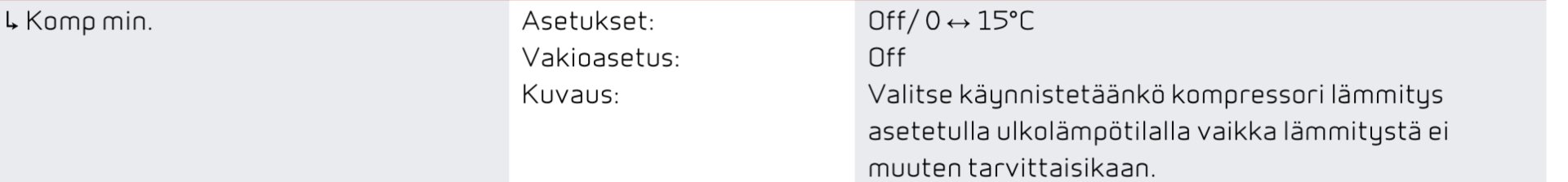

bunbbumies
Siirsin oman keskustelun ja itse itselleni vastaten tuonne Asetukset ja ihmettelyä topicciin.
Syynä oli Komp Min asetus joka oli ”Off”.
Nilanilla Off tarkoittaa näemmä nollaa. :huh:

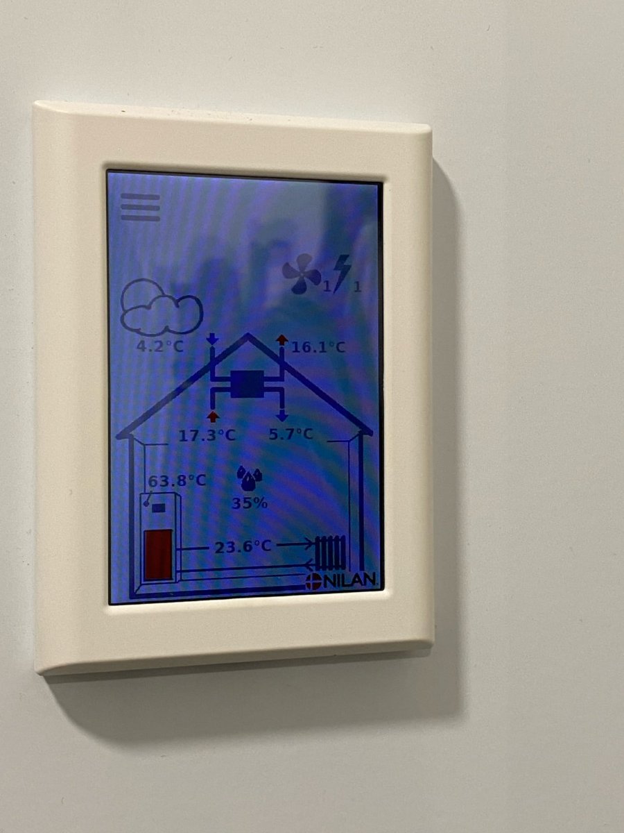

On teillä aika viileää sisällä, ja ei kompuran talvella pitäisi pysähdellä, asetukset voisi tarkistaa. Onhan talvi-iv käytössä ja päänäytön lämpötilapyyntönä korkea luku, esim 28? Lämminvesivalikon komp max arvo laita 80. Kosteusvalikosta kaikkiin Off. Millä asetuksilla menee keskuslämmitys?
Juu, näyttäisi olevan sama ilmiö kuin Punppumiehellä. Plussa keleillä kompura lähtee käytiin vaan satunnaisesti.
"Huonelämpötila" asetus on 25.
Lattialämmöt on asetettu aika pieniksi, olohuoneessa 17, muissa 15.
Toimitila:Lämpö
Viikkoohjelma:Off
Keskuslämmitys:
* Käyrä, Meno Min: 15°C, Meno Max 25°C, Käyrä 1, Siirtymä 0°C, Kiertoveispumppu: Jatkuva
Lämminvesi
* KV Lisävastus 30°C, Veden Lämpötila 50°C, Legionella: 63°C, Prioriteetti: Vesi
Kosteus
* Puhallus pieni: 1, Pieni kosteus: 35°C, Puhallus Iso: 2
Ilmanvaihto:
* Talvi, Käyrä Min: 35°C, Käyrä Max: 50°C, Kompressori Min: Off, Talvi Pien: Off
Lämpötilasäätö
* Min kesä: 14°C, Min talvi: 16°C, Kesä 12°C
Vaihdoin äsken:
Prioreteetti: Tulo ja Kompressori Min: 10°C
...mutta ei vaikuttanut mihinkään.
Voisiko olla niin että MrNilan päättää että kaikki on hyvin koska vesi on tarpeeksi lämmin. Katson mitä tapahtuu ku emäntä menee ensi kerralla suihkuun lutraamaan.
Ei ole kaikki hyvin, koska jäteilma on yli +16°
Laita sen komp min vaikka -2° (itselläni -10). Tuohan oli @punppumies ongelma myös, tuo oli off ja kompura sammui…todella kylmä on asunto, vaikka kuinka sähköä säätää. Nyt lämpö karkaa katolta ulos…kompressori ei käy, koska kämppään tulee noin kylmää sisään…

Mullakin uusi malli ja: komp min 5 tarkoittaa, että kun ulkolämpötila on alle 5 astetta, kompressori käy vaikka lämpötilapyyntö (päänäytöltä) ei olisi voimassa. Jos lämpöpyyntö on voimassa (talvella päänäytön pyyntö korkealla esim mulla 28,) niin kompressori käy aina siltikin, vaikka ulkolämpötila olisi yli 5 koska se ei koskaan saavuta pyyntöä. Tuossa linkin ohjeessakin lukee "vaikka lämmitystä ei muuten tarvittaisikaan". Olen laittanut myös komp min Off, ja mitään ei tapahdu, ei mene kompressori pois tms niin kuin sulla. Onko näissä laitteissa keskenään eroja? Mulla uusi malli ja tämä sama toimintaperiaate myös parin tutun laitteissa toimii, outoa jos erilaisia...
Talvi pien tarkoittaa, että jos ulkolämpötila menee määritellyn lämpötilan alapuolelle, toimii ilmanvaihto valitulla talvi pien asetuksella:talvi pien 1 > 1-puhalluksella.

bunbbumies
Jahas ja sekoilu jatkuu.
Taitaa olla itelläkin tuo käyttöveden max 70 asteessa kun selkeästi stoppaa siihen - vaikka kesällä oli kyllä 80 asteessa. Joku ajatuspieru tullut varmaan talven säätökiimassa.
Eli ehkä ei johtunutkaan tuosta Komp Min Off asetuksesta. :hmm:
Kesällä kävi sama toisinpäin kun oltiin viikko reissussa niin Nilanin jäähdytyskyky tuli vastaan - kompura seis ja työnsi sisään 32 asteista ilmaa - käyttöveden lämpötila silloin 79,5 astetta.
Harmi kun pitää etänä täällä graafien perusteella koittaa säätää ja arvailla. Vaimokin varmaan super-innoissaan röpeltämässä Nilanin valikoita harva se päivä. :huh2:
EDIT: Olihan se siellä 70C. Voe vehje.
Eli nyt 80C ja Komp Min takas Off asennossa.
bunbbumies
No niin, löysin sitten Max Veden Lämpö asetuksen, se on siis huoltovalikossa tässä uudessa mallissa. Oletan ettei valmistaja halua että meen räplää sitä. Asetus on 65. Voisiko olla niin että Nilan katso että vesi on liian kuuma ja ei turvallisuussyistä uskalla pistää kompuraa käyntiin? Tämä voisi ehkä teoriassa olla selitys koska etupaneli on aina kertonut että vesi on yli 63°C.
Laita vaan suoraan 80 asteeseen. Näin Mr Nilan minulle on sanonut ja käsittääkseni sitä ei edes pysty nostamaan ellei siellä ole varoventtiiliä / jotain rajakytkintä asennettuna - näin muistelisin käyttöohjeesta joskus lukeneeni. Viisaammat korjatkoot…
Veden lämpötilapyyntö tulee kyllä etupanelin kautta. Se oli 50, laskin sen nyt oletusasetuksiin, eli 45. Ehkä se pitäisi veden viileempänä ja kompuran käynnissä.
Ei vaikuta siihen, vaan lämmittää aina vettä kun kompura käy eli tässä tapauksessa yrittää saavuttaa sitä oletettua saavuttamatonta jotain esim 26 astetta joka toivottavasti on nyt pyyntinä huonelämpötilalle.
Tarkasta vaan sitte, että joko vesi pysyy kerran viikossa siellä yli 60-65 asteessa tai vaihtoehtoisesti legionella-asetus päälle kerran viikkoon.
Koitetaan vielä jossain vaiheessa noita komp-min lämpötiloja.
