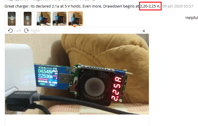

Tuo slimmi olisi juuri ollut sitä mille tarve. Ärsyttää noi perus powerit mitkä tulee metrikaupalla seinästä. Toisaalta taas aina jännittää nuo Alin 240V vehkeet, tokihan sitä voisi yhden aina repiä auki ja katsoa hieman eristevälejä sun muita sieltä sisältä.
Arvosteluista löytyi havainnollistava kuva

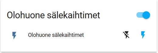

katso liitettä 63349

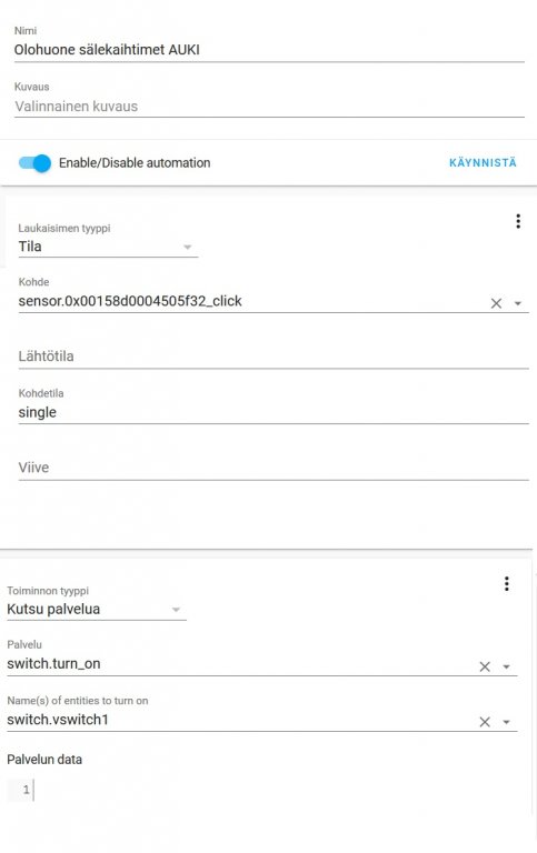

Tähän asti kaikki ok. Ainut "ongelma", ettei virtuaalikytkin tottele toggle-komentoa. Mulla on aqaran buttoneita ja olisi saanut samalla buttonilla ohjattua kahden eri ikkunan (tai huoneen) sälekaihtimia käyttämällä single- ja tuplapainalluksia.
Nyt pitää ohjata avaamista yhdellä painalluksella (switch-on) ja sulkemista kahdella painalluksella (switch-off).
katso liitettä 63350

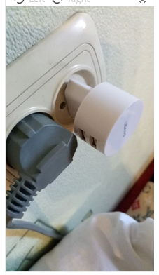

katso liitettä 63640
Sinulla on siis suojamaadoittamattomia pistorasioita, mihin etsit virtalähteitä?
Omaan käyttöön nuo on todella slimejä kun ottaa huomioon 2kpl usb per pistoke. Tässä vielä kuva jonkun immeisen kotoa.
rassi
@Ismo67 molempia löytyy, mutta jäi tuo edellinen kommentti hieman vajaaksi, oli tarkoitus sanoa että ei tuokaan ole paha kun näki tuon yhden kuvan tosielämästä.
