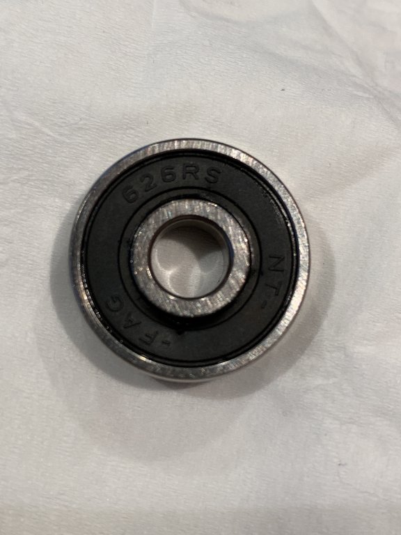

Hieman otti aikaa ennen kuin sain aikaiseksi hoitaa homman, mutta nyt on laakerit vaihdettu. Molemmista moottoreista oli tosiaan toinen laakeri korkannut (töhnät ulkona, mitä lie onkaan) ja ei se toinenkaan ehkä priimaa enää ollut. Vaihtohomma oli näillä ohjeilla helppo ja vei ehkä vartin per puhallin. Laakeriujellus hiljeni kertalaakista, mutta jonkun sortin resonointi jäi, joka tuntuu tulevan enemmän talteenoton jälkeiseltä puolelta. Olisin liittänyt mukaan näistä taltioinnit, mutta näyttää siltä että audiotiedostoja ei voi liittää.
Vanhat laakerit (jotka siis ILP-huoltaja oli vaihtanut) olivat tällaiset. Onko tietoa ovatko nämä kuitenkin olleet oikeaa tyyppiä? Kyseessä suht ehjänä säilynyt yksilö:
katso liitettä 60428

noniin paljon tarinaa laakereista, onko kokemuksia jakaa kauan kestäneet ja minkä tyyppistä laakeria vaihdettu?
eikös esim. alkuperäisillä pitäisi pärjätä taas pitkään vai mikä ne sitten itse vaihdettuna särkee?
ainakaan mun pingviinissä mitään keraamisia ole ihan normi 626Z laakerit.
