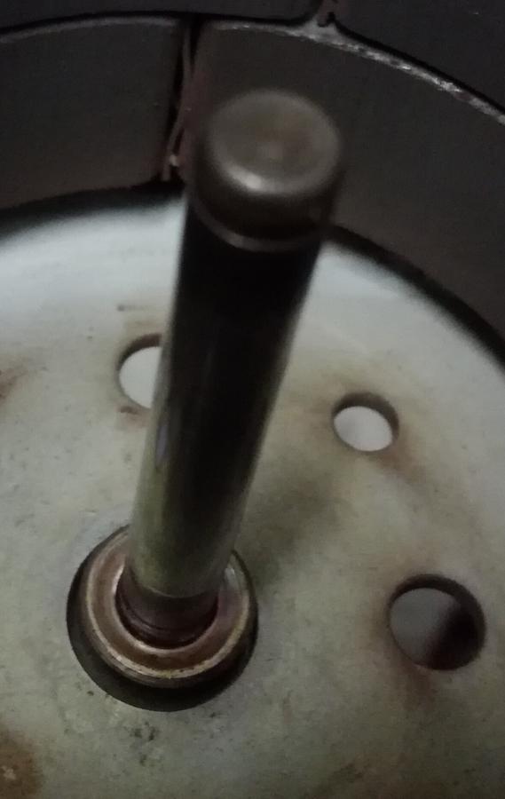

Suolestin tänään myös nuo uudet puhaltimet ihan puhtaasta mielenkiinnosta. Malli oli EBM-papst G3G146-HK07-11 tai G3G146HK0711, kummin sen nyt sitten haluaakaan ilmoittaa.
Päältä tuo näytti tältä:
Elektroniikan osalta tälläiselle, tuota ei tarvi irroittaa päästäkseen laakereihin käsiksi. Kehitystä on nähtävästi tapahtunut myös tuolla suunnalla kun vertaa vanhempiin malleihin.
Sisältä:
Syvemmältä.... Laakerien alla oli kaksi jousiprikkaa joiden "paine" oli mututuntumalla huomattavasti suurempi tässä puhaltimessa kuin vanhoissa ziehl-agebbin tekeleissä. Tästä myös näkyy pohjalla näkyvät reijät joista ulommilla laakereilla on periaatteessa suora yhteys puhaltimen puhaltamaan ilmaan. Onko zz suojaus sitten riittävä? Ilmeisesti...
Laakeri oli tälläinen äskooäffän valmistama SKF BB1-0872 A Italy 05b 17 189 N, joka on ilmeisesti sitten jo jotain aivan muuta kuin standardi kamaa. Epäilen että normaali kuolevaiselle saatavuus on nolla. Kuukle ei osaa kertoa tuon merkinnän perusteella yhtään mitään.
Harmikseni en tajunnut mitata tuota mutta täytyy harkita jaksaako tuota puhallinta vielä purkaa ennen paikoilleen laittamista ja ottaa mittoja ylös. Toisaalta olisiko tuosta sitten mitään hyötyä jos tarvittavilla välyksillä olevaa laakeria ei kuitenkaan löytäisi mistään vaikka mitat täsmäisivätkin?

Tiedon nälkä iski ja purin puhaltimen vielä kertaalleen. Laakerin koko on perinteinen 608 eli pyörää ei oo keksitty uudelleen mittojen puolesta.... uskoisin että tuohon voi sovitella samaa hiukan tiukemmilla välyksillä olevaa laakeria kuin noihin ziehl-abeggin puhaltimiinkin... merkinnät kertonevat vain jostain spesiaali mallista eri kuulilla ja eri toleranssilla. Pölykuppia en sentään raskinut poistaa tarkistaakseni kuulien materiaalia ;)

Vituix män niinkuin tässä on jo tottunut... Eli nuokin laakerit ääntävät. Nuo on ollut tuossa paikoillaan varmaan toista viikkoa ja sen verran tässä on huomannut että ääni ei ole jatkuvasti tasainen vaan aaltoilee. Nollassa ääni on huomattavasti hiljaisempi kuin kovalla pakkasella, joten ehkä välykset tai rasva tms muuttuu ulkolämpötilan mukaan? Laakerin vaihdon jälkeen päivä tai kaksi oli jotkuinkin hiljaista ennekuin ääni alkoi olemaan sellainen ettei sitä voi olla kuulematta.
Luonne ei meinaa antaa periksi luovuttaa mutta nyt alkaa oleen ideat loppu mitä tuon kanssa voisi vielä kokeilla. Onko arvon raadilla hyviä ehdotuksia?
Aikaisemmin puhaltimet pyörivät täsmälleen samaa vauhtia ja muutin hiukan niiden suhdetta jos sama pyörimisnopeus saisi puhaltimet jollaintapaa "resonoimaan" keskenään. Tuosta ei ollut mitään apua.
EBM-papsteissa tuo laakerin "esijännityksen" määrävä prikka oli huomattavasti jäykempi kuin näissä puhaltimissa niin ajattelin vielä kokeilla lisätä jotain tuon pienen prikan ja seekerin väliin jotta se lisäisi esijännitystä.

Oho. Hiljaisuus laskeutui taloon välittömästi sen jälkeen kun laitoin 0,35mm teräslangasta täytteen seekerin ja jännitystä säätävän prikan väliin hiukan oheisen kuvan mukaan(pienempi seekeri). Voiko tosiaan olla että tuo esijännitystä laakereille antava jousi kuoleentuu ja laakeri pääsee siitä syystä toimimaan välyksellisenä?

Dodiin, nyt on uusi moottori koneessa ynnä uudet laakeri. vanhat laakerit oli vielä ihan kunnossa mutta kun uudet maksaa 10e laakerikaupasta niin ne tietysti kannattaa vaihtaa kun laite on pöydällä.
Sellainen epäselvä asia tuohon moottoriin liittyy että mukana tuleva ohje puhuu johdoista valkoinen, harmaa ja musta mutta moottorissa on vain valkoinen ja kaksi eri harmaan sävyä. Se tumman harmaa vastaa ohjeen mustaa.
Mitään ei sinänsä riku jos harmaat sotkee, moottori vain yrittää pyörittää rumpua väärään suuntaan. Tärkeintä on että valkoinen on yksinään.
Panan speksien mukaan kyseinen M61 sarjan moottori on kaksisuuntainen.
Sellainen vinkki laakerien vaihtoon että siinä palkin keskellä mustan solumuovin alla on kuusiokolo mikä voi olla tiukassa.
Toinen vinkki, ole VAROVAINEN akselia ja laakereita irroittaessa. Ne mustat muovi kupit missä laakeri on irtoaa vetämällä rummusta ja veikkaan että sen jälkeen rumpuu purkautuu sisäänpäin TUHOUTUEN korjauskelvottomaksi, joten pidä mustat muovikupit paikallaan ja nitkuta laakerit varovasti akselialla pois paikaltaan pitäen kuppia toisella kädellä ettei vaan irtoa.
Vielä en ole varma onko vanha moottori rikki vai onko kyseessä vain vanha hajonnut käynnistyskondensaattori. Jos jälkimmäinen niin vanha mosa jää varalle.

Tuonpa yhden asian esille mikä itsellä tuli vastaan. Eli akseli on hieman syöpynyt ja vaikka laakerin vaihtaa meteli jää, klappia löytyi (hätäkorjauksena laitoin laakerin kokoisen prikan laakerikuppiin ja poistin paineprikan, niin pysyy edes millin akselilla). Painetta tasaava prikkakin on syöpynyt puoliksi. Korjauksen meinasin suorittaa 0,5mm "prikalla" koska painelevyjä en löydä mistään ja akselinvälyksen Loctite 660 tai vastaavalla lukitteella joka hieman täyttää. Keskittäminen tapahtuu niin, että otan vanhasta laakerista keskiosan irti ja liimaan sen kiinni uuteen laakeriin. Muuta en keksi miten korjata. Jos jollakin on vastaava moottori (sähköosia en tarvitsisi) hyllyssä jossa akseli kunnossa niin voin lunastaa romuraudan hinnalla ja postikuluin.
Puhallintyyppi G3G146ED1910 näyttää korvaavan tuon vanhan G3G146ED2306. Joten se tulee ostettua kun korjaus ei kuitenkaan onnistu ;) Kaapeloinnin kytkentä ei liene erikoinen kun ostaa uuden moottorin. Pitää tulostella prosarit ja tutkia.
Mitä tulee tuohon laakerikeskusteluun, niin omasta mielestäni jos viiden vuoden välein vaihtaa 10€ laakerit niin ei se suuri homma ole.
Seuraavaksi vaihteistoa ja pyöritysmoottoria ebaystä etsimään valmiiksi 09 käynnistettyyn koneeseen varaosiksi. Toimen remmi taitaa muuten olla tuolla koneen sisällä varaosana.
Alkuperäinen vika taisi olla se etten osannut säädellä konetta kun otin sen syksyllä käyttöön ja tuli kova talvi ja rakkeskosteutta oli hiivatisti. Nyt kun pidän koneen säädöissä ja en laske nopeutta kuin 5% talvella niin kone toiminut hyvin.

Oletko huomioinut että se "laakerin kokoinen prikka" saattaa pyöriä siellä kupissa tai akselin pää, tai lukkorengas raapii sitä ja ajan kuluessa metallimuhjua on kuppi puolillaan. Laakeriliikkeet myy niitä jousilevyjä.
jerrypa
Palautepisteet
0
Vs: Enerventin huoltoa kotikonstein!
Olen huomioinut ja sen takia pitääkin saada nopeasti korjattua. Prikka on laakerin kupissa ja pyörii toivottavasti kupin kanssa.
Etrasta ei ainakaan löytynyt 6mm tapille jousilevyä. Nuohan pitäisi olla paikallaan ja varmaan liimaankin ne paikalleen.
Mikähän sen levyn ammattinimi on millä voisi vaikka ebaystä etsiä?
