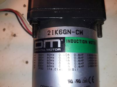

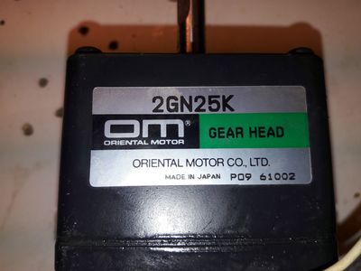

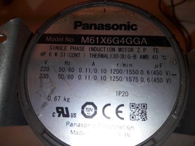

Tässä on LTR-3 (vuosimallia 2002)
- 2017 moottori - Panasonic M61X6G4GGA (132e 0% / RS)
- 2002 moottori - Oriental Motor 21K6GN-CW (135e 0% / Elfa)
- 2002 vaihteisto - Oriental motor 2GN25K
Kuvittelisin että joku firma kyllä myy halvemmallakin mutta tuollaisenaan kun hinnat on luokkaa 165e veron kanssa, ei tule juuri eroa vaikka ostaa Enerventiltä. Tuo panan hinta RS:llä on pelkkä moottori ilman vaihteistoa joten Enerventin hinta on jopa kohtuullinen.
On sitten eri asia onko Enerventin moottorivalinta järkevä.
Tässä halvin mitä löysin https://vashielectricals.com/p/pana...induction-gear-motor-m61x6g4gga/?currency=USD
Ongelmaksi voi muodostua akselin tyyppi mikä kannattaa tarksitaa kolmeen kertaan.
