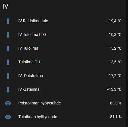

Itse olen myös ihmetellyt noita Pingviinin hyötysuhteita. Tätä kirjoittaessa tulo 93% ja poisto 63%
Ulkona pakkasta -21C ja koneen mukaan raitisilma -15.3C Hetken näyttöä seuraillessa huomasin, että tuo raitisilman arvo seilaili tuon -15C…-17C välillä?
LTO tulo: 21.5C
Tulo: 20.0C
Poisto: 24C
Jäteilma: -2.0C
Voikohan näistä päätellä jotain?
