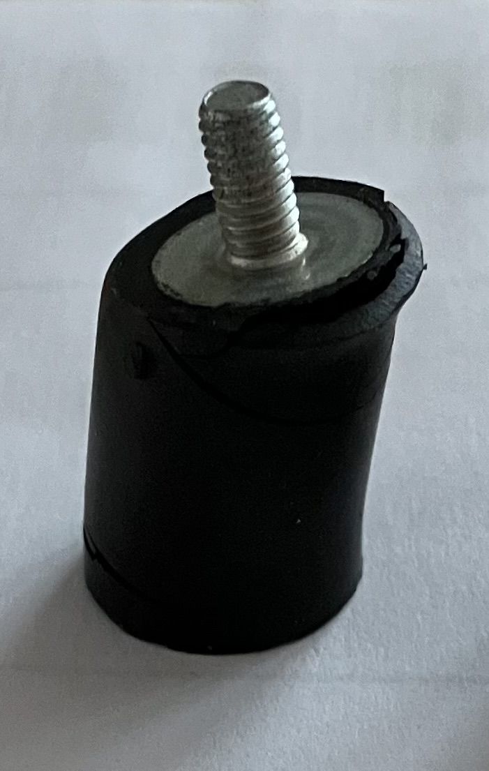

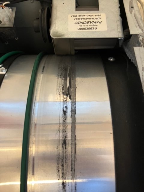

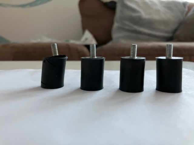

2012 asennetussa Pingvinissä oli kennon moottorin vaimenninkumit väsähtäneet. Kuuntelin jo keväällä jaksottaista, matalataajuuksista värinää, joka kuului pesuhuoneessa, teknisenä tilanakin toimivan kodinhoitohuoneen vieressä. Kumma juttu, että koneen vieressä ääntä ei kuulunut. En saanut keväällä paikannettua ääntä ja se katosi itsestään. Eli siinä vaiheessa, kun LTO:ta ei enää tarvittu. Nyt kun yöt kylmeni ja kenno lähti taas pyörimään, alkoi aaltoileva murina kuulua uudelleen ja sen sai paikannettua Pingviniin.
Googlaamalla oirekuvauksella pystyi konetta avaamatta arvaamaan, että moottori osuu rumpuun. Uudet kumit ja hihna kustansi ~48€. Kotelointia joutui purkamaan enemmän kuin pelkän takalevyn verran, jotta moottorin sai irti ja takaisin paikalleen kumit paikallaan. Hihnassa on ollut niin hyvä pito, että laahaava moottori on nyt syönyt uran rummun ulkopintaan - onneksi ei ehtinyt mennä puhki.

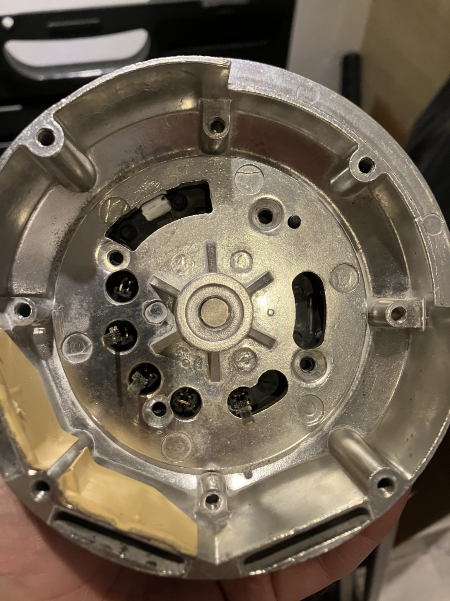

Tässä koittanut laakerivikaista Pandionia huoltaa, mutta en pääse noihin poistoilmapuhaltimen laakereihin käsiksi. Millä ihmeellä tuon akselin ympärillä olevan metallikehys lähtee irti, jotta laakerin saisi irti. Kaikki näkyvät ruuvit/prikat irroitettu, mutta ei hievahdakaan. Tarvitseekohan tuo jonkinlaisen ulosvetäjän?
Löytyykö keltään tuota Oriental vaihteistoa hajonneen tilalle? Tai vinkkiä, siihen, että saako hervottomanana vispaavan hihnapyörän edes kunnostettua?
https://www.ebay.de/itm/386443821801
Minulta hajosi myös vaihteisto. Syynä on, että laakerin jumiutuessa akseli hioutuu ohuemmaksi laakerin kohdalta (lienee standardi rullalaakeri). Omassani akselin halkaisijasta lähti noin 3 mm. Ostin uuden moottoripaketin Enerventiltä. Minulla olisi kuitenkin toimiva Orientalin sähkömoottori, jos jollakin on se rikki. Sijainti on Espoo Leppävaara. Tarjouksia käytetystä vanhasta moottorista saa esittää spostiin vvalvonta5a@gmail.com

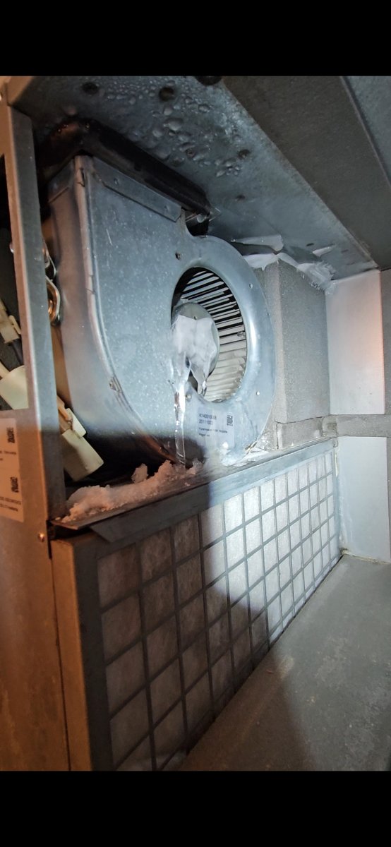

mitenhän tuon jään kertymisen tuohon puhaltimen reunalle saisi estettyä? Jää nousee lopulta puhaltimen sisäpuolelle asti ja alkaa osumaan siipiä vasten. Sitten alkaa kolina
Minä eristin omastani nuo pellit ohuella liimattavalla armaflexillä. Vaikea sanoa auttoiko vai ei. Mutta minusta tuo teräs on väärä materiaalivalinta joihinkin osiin. Tuossakin taitaa samaa peltiosaa huuhtoa toisesta päästä raaka ulkoilma ja toiseen päähän törmää jäteilma. On päivänselvää, että se alkaa kerryttämään jäätä ja ongelmia tulee. Luulen että ongelmien välttämiseksi siinä olisi syytä olla joku lämpökatko tai käyttää selvästi huonommin lämpöä johtavaa materiaalia, muovia vaikka.

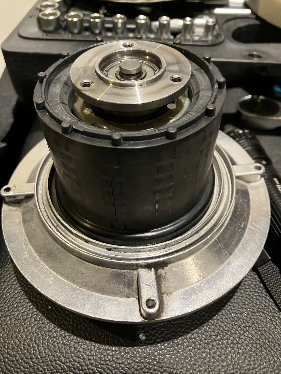

Onko ideoita miten Pingvinin 20 vuotta pyörineestä kennosta saa ne muoviset holkit (joiden keskellä siis on laakerit) irti vahingoittamatta kennoa?
Jäi ruosteinen akseli ja laakerit vaihtamatta kun äkkiä piti ”perushuolto” tehdä. :( Uuden huoltosarjan laakerit oli eri kokoa kuin vanhat (ja kiinni niissä
muoveissa) niin ei voinut siitäkään ottaa.
edit: Pyöritysmoottori kävi todella kuumana, vielä 5-10min virtojen katkaisun jälkeen tulikuuma, onko se normaalia?
Tämä projekti pitää ottaa uudestaan työn alle näin vuoden miettimisen jälkeen. Nähtävästi pitää vain sahata ne muovit rikki?
