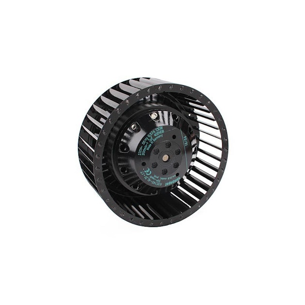

Sopiiko tämä puhallin Pingvin 120AC koneeseen alkuperäisen tilalle vai onko pakko ostaa koko uusi puhallinpaketti
Enerventiltä?
Pitääkö säädöt tehdä uudestaan jos laittaa tämän?
tri_routa
Enerventiltä?
No se meni koneeseen ja nyt se hiljeni viimeinkin. On tosi tarkka siitä miten puhallin asettuu koneeseen, ainakin täällä vaikuttaa resonanssiin kovasti.

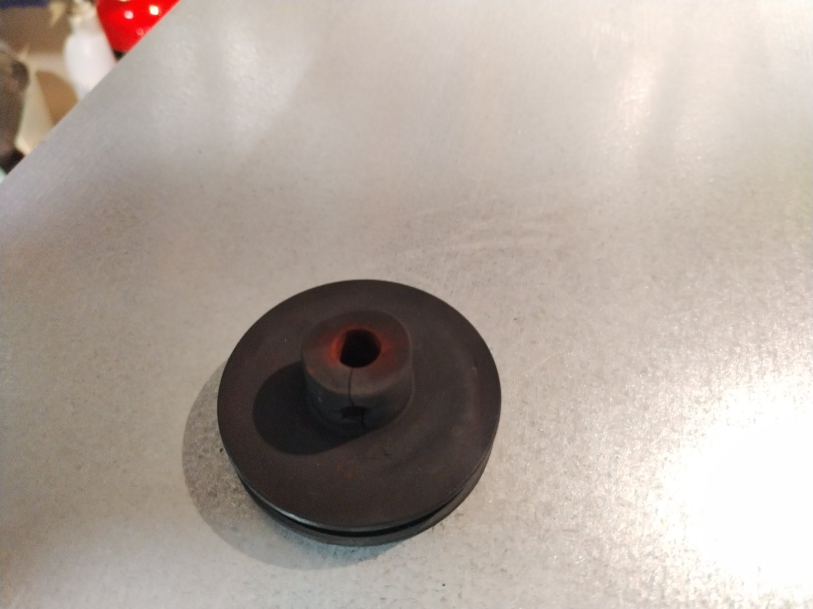

Näyttäisi kyllä olevan, no pitää avata tuo ja katsoa mikä mättää. Poistin siis sen etukannen kun laite oli päällä ja olevinaan olin katsovinani että se tuohon pyörään menevä akseli pyöri ja jauhoi siis tyhjää kun hihnapyörä ei liikahdakaan.
Voi olla halki. Muistelin että joku oli raportoinut moisesta täällä ja tuoltahan se löytyikin helposti haulla.
