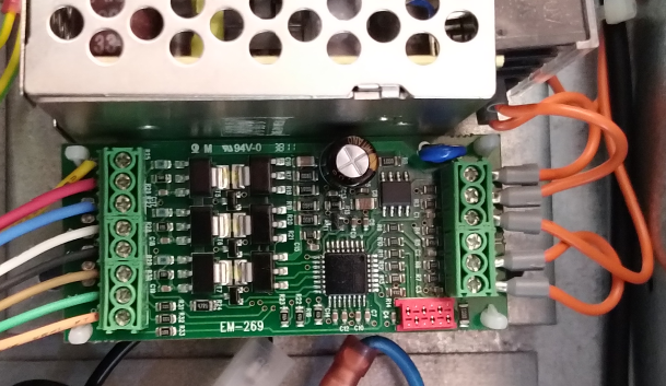

Tuo harjaton moottori tarvitsee ohjauselektroniikkaa joka Enerventissä näyttäisi olevan ohjauskortilla EM-269-SPG.
Ohjauskortti ei taida olla kennoston kotelossa?
Lisäys: mutta jos ehjä ohjainkortti löytyy, niin siihen voi syöttää 24V ja säätää kierrosnopeutta 0-10V jännitteellä
(itse olen koeponnistanut noita puhaltimia käyttämällä 0...10V - ohjausjännitelähteenä potikkaa ja 9V paristoa…)
Katsoin vielä meidän Pandionista missä ko. moottorin ohjainkortti on ja sehän löytyi emokortin ja poweri alapuolelta.
Googlella löysin, että valmistaja on turkulainen Electromen:

Mitäs sama kikkare maksaa Enerventiltä?
Mulla on tollanen ei-enerventiltä tilattu ohjainkortti ja siihen kooderi, tuli hommattua (turhaan) kun omaa ongelmaani selvittelin, ongelma ei siis johtunut tuosta kortista.
No tuo kortti on siis tyhjä, ja oletin että voisin kooderilla vaan copy-pasteta softan vanhasta kortista uuteen. Mutta ei onnistunut, kooderi ei päässyt enerventin korttiin sisään eli siinä on jokin salaus/esto. Uudella kortilla ei siis tee mitään, kun siihen ei saa enerventin softaa sisään -> kortti tilattava enerventiltä.

Lueskelin tuossa iltasella tuota Electromenin data-lappusta ja tuota konfigurointiosiota.
Jäi sellainen kutina asiasta, että koska ei tiedä mitä porvoon pojat ovat aatelleet (asetusten suhteen) niin voisi olla turvallisinta tilata kortti heiltä. Hintaerohan ei ole suuri.
Tämä tarinahan lähti mun osalta oikeastaan siitä, että ihan suoraan 24VDC:llä tuota kennon moottoria ei voi käyttää….
… ja tulihan samalla jätettyä joku muistijälki taikka tiedonjyvä tuosta kennon moottorin ohjaamisesta tänne.
Katos, näemmä tuota ei parane kenenkää tilata mistä sattuu. Itsekään en katsonut kuvausta mutta tosiaan siinähän puhutaan ohjelmoinnista.
