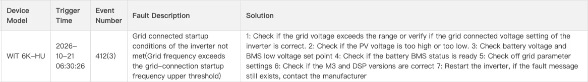

Olen edelleen odottamassa Carunan päätös verkkoonliittämisestä
ja sillä aikaa on sitten hyvä tarkistaa mitä invertterin loki sanoo:
Mitäköhän tämä tarkoittaa?
Invertteri on passiivi-tilassa, roikkuu vaan ulkoseinällä kuluttamassa sähköä:mad:
Pieni haku kertoi että Ruotsin verkossa oli sillä hetkellä 50.10Hz (https://www.svk.se/en/national-grid/the-control-room/) mutta mistä löytyy "paikallinen" verkkotaajuus-loki?
Onko sulla siellä invertterissä oikeat verkkoasetukset valittuna? Useissa inverttereissä on maavalinta.
