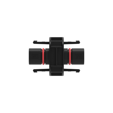

Mitenhän takuu suhtautuu jos lähdetty johtoja modaamaan? Toi Hoymilesin oma systeemi vaikuttaa hyvältä, mutta toki myös aika kalliilta.
HMS:n liitin ei ainakaan paljon maksanut, ja saa siististi kaapeliin kiinni ilman modaamista.

En tiedä, jälleen yksi lisäsyy käyttää HMS:iä, joihin käy se 5 eur helposti kasattava liitin kaapelin päähän.

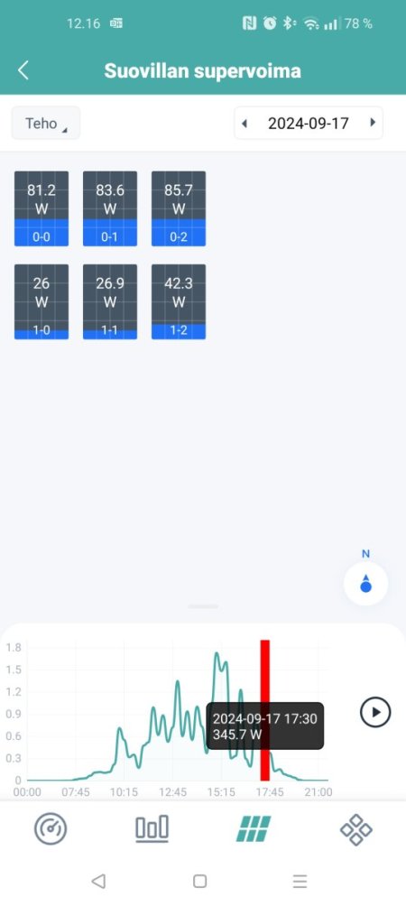

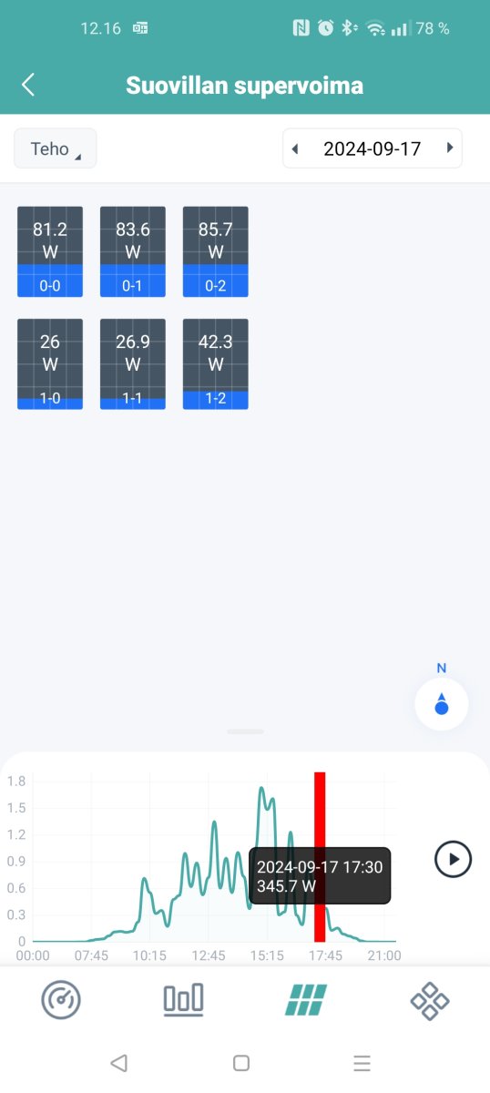

Ei sitä HMT: tä tarvitse pelätä minkään MPPT määrän suhteen. Tässä eiliseltä esimerkki, ja kyseessä HMT-2250 6T edelleen. En tiedä miksi jaksat hokea tuota?
Niin mikä oli pointtisi?
Totesin vain että HMT:ssä on kaksi paneelia per MPPT, ja HMS:ssä yksi. Tämä lienee kiistaton fakta. Kuten myös että vaikeissa varjostusolosuhteissa ylimääräisistä MPPT-kanavista on kiistatonta hyötyä, muutenhan mentäisiin vaan string inuilla aina, kaiketi.
Mitä kuvasi siis ilmentää? Miten siitä voi verrata tilannetta vs. samat paneelit HMS:n perässä?
Itse asiassa siitä voi päätellä, jos olettaa että nuo vähemmän tuottavat ovat samassa MPPT-kanavassa, niiden tuotto olisi enemmän koska ne joutuvat nyt ajamaan "vahvemman" paneelin ohjaamana väärässä MPPT-tehopisteessä, todennäköisesti pienemmällä jännitteellä niistä saisi enemmän tehoa irti, mutta jännitettä ei HMT:ssä voi säätää paneelikohtaisesti.
Jos samanlaisesta paneelista toinen tuottaa 81W ja toinen 26W samalla jännitteellä, eivät molemmat voi olla optimipisteessä, eihän?
Ero on merkityksetön tai merkittävä, riippuen varjostustilanteesta.

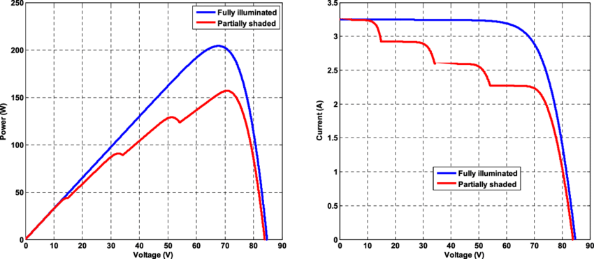

edit. ajatusvirhe. Todennäköisesti varjostettu paneeli antaisi enemmän korkeammalla jännitteellä. Ja myös varjostamatonta ajetaan väkisin ei-optimaalisessa pisteessä, koska ohjain optimoi noiden yhdistelmää.
Voltage-power-and-voltage-current-curves-of-PV-panel-under-normal-and-shadow-conditions.png
Oma käytännönkokemus on, että yhden paneelin peittäminen kokonaan ei vaikuta toisiin paneeleihin.

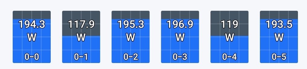

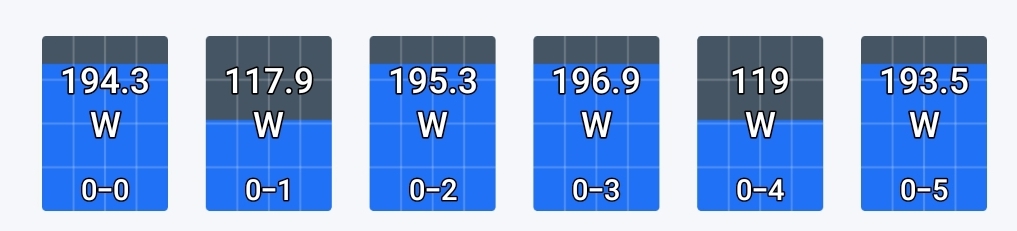

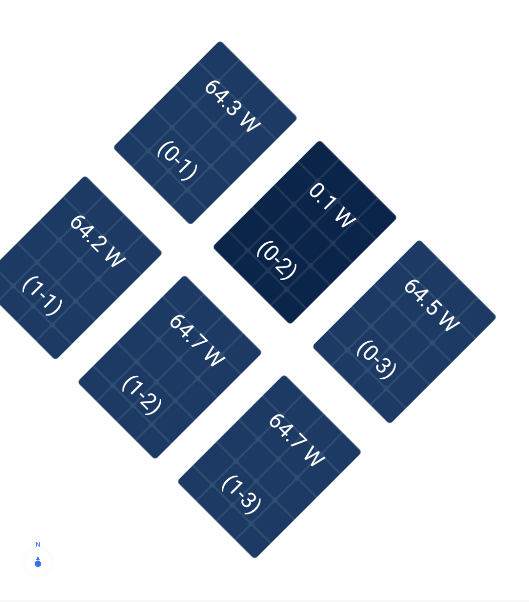

Mutuna heitän että osittaisvarjostus ei muuta juuri tilannetta. Meillä piippu varjostaa osittain yhtä ppaneelia ja ilmastointiputki toista toisessa HMT 2250 -ryhmässä ja en ole havainnut ainakaan merkityksellistä vaikutusta viereisiin paneeleihin.
Kuvassa 0-1 ja 0-4 osittaisvarjostuksessa. Vaikutus varjostamattomiin paneeleihin nolla. Ehkä MPPT piste valitaan varjostamattoman paneelin mukaan ja varjostettu kärsii tästä vähän.
