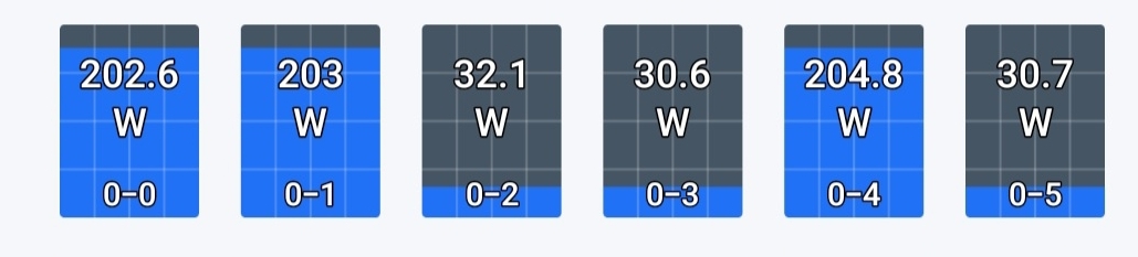

Niin tai näin, oletettavasti yksi paneeli per kanava on kahta parempi ja kaksi on kymmentä parempi.
Tuossa omassa esimerkkikuvassa toisessa ei lainkaan varjostusta ja kahdessa osavarjostukset. Siinä on jo iso ero varjostuksessa.
Toki MPPT on dynaaminen mutta ei lämpötila ja säteily muutu nopeasti keskipäivällä. Testin voi suorittaa esim. 4 kertaa ja keskiarvoistaa tulokset. Tuolla saa aivan riittävän tarkat tulokset käytännön vaikutuksen.
Toki jos haluaa tehdä tiedettä menee sitten laboratorioon testaamaan. Nyt täällä on kuitenkin kyse onko 1 vs 2 mppt oikeasti merkitystä tuottoihin. Uskon että ei mitään käytännön merkitystä. Tämä pääteltynä oman katolta tulevien osavarjostustilanteiden perusteella. Mulla paljon noita toisella lappeella johtuen piipusta ja ilmastointiputkesta. Osan päivää varjostuu yksittäinen paneeli, välillä vierekkäiset.

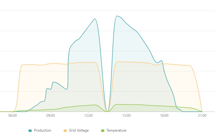

Kellään arvausta mistä saattaisi johtua kuvan mukainen käytös, tältä päivältä, aurinko paistoi eikä ollut pilvistä. Mistähän mahtaa johtua paussi tuotannossa?
Oma veikkaus on hieman rajallisen syöttökaapelin (väliaikainen) aiheuttama liiallinen jännitenousu, en keksi muuta. Mutta ei näy tuossa "grid voltage" graafissa oikein millään tavalla...
Ideoita?
edit. No on siinä näköjään 246.8V tuossa graafissa, joten luulen että voi huutaa bingo.
Eli MCMK:ta kaivamaan, varmaan paras laittaa samantien 2.5:sta, sitä tuossa kelalla 300M, mutta jos laittaisi omansa kaikille inuille, niin pysyisi jännite paremmin kurissansa....

Näet asian ihan Hoymilesin pilvestä jos laitteet kytketty siihen. Tuossa kuvaajassa jännitteet ja lämpötila nollassa, se viittaa Hoymilesin INUn ja DTU:n väliseen yhteyskatkoon.
Voi hyvin olla, toivoisin vain vahvistuksen tuolle jotain muuta kautta.
Kyllä siinä kuitenkin toisaalta ollaan aika lähellä 250VAC jännitettä, missä monet inut alkavat pakittelemaan. Pitää vielä katsoa mitkä ne grid settingit oli, onko täällä jollakulla tarkkoja "oikeita" arvoja Suomea varten vai onko siellä oletusprofiili nimettynä Finland tms? Minulla siis vielä mahdollisesti hieman pielessä nuo arvot.

Varmaan tämä on se grid profile asetus, mikä tiputtaa minulla offline:
10mins Average High Voltage (AHV)253V
Taidan yrittää nostaa kokeeksi 253V -> 255V.
Kokeilut omalla vastuulla :) Tässä tapauksessa tiedän topologian ja että syötön päässä ei varmasti ole mitään mikä tuosta voi vahingoittua ja syöttökaapelin impedanssi laskee tuon jännitteen turvalliseksi keskukselle päästyään.

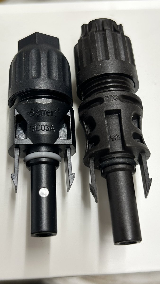

Hoymilesin invertteri pitäisi asentaa ja ketjun ohjeiden mukaan pitäisi olla samoja Betterin liittimiä. Kuitenkin iso jälleenmyyjä myy jotain kinkkiä yhteensopivana kaikille: https://ralos.fi/tuote/ralos-dc-jatkokaapeli-1-m/
Onko ok, ei jaksaisi muutamaa liitintä tilata Saksasta. Ei edes ole Amazonissa niin saisi muun rojun mukana ilmaiset postit.
Samaa miettinyt itse, että kuinkahan moni oikeesti microjen kanssa askartelee jokaiseen väliin adapterijohdon, jotta liittimien valmistajat täsmää. Edes asennusfirmatkaan...
Usein varmaan vaihdetaan invertterin päähän sopivaa merkkiä oleva liitin. Näissähän se on helppo kun on johdon päässä eikä liitin kiinni invertterin rungossa.
Betterin liittimet on aika halpoja, joten kun mikrojen kanssa tulee kuitenkin tehtyä jatkojohtoja, niin sama kai se on laittaa liittimet oikein. Paneelin päähän laitoin paneelia vastaavan Staublin. Staublit oli melkein tuplahintaisia Betterin liittimiin nähden. Jos jostain päästä pitäisi katkoa niin vaihtaisin paneelin pään.
EVO2 hinta 3,8EUR (sis alv) per pari ja BC03 n. 2EUR per pari (sis alv). Suurempi säästö tulee postimaksuista kuin itse liittimistä.

Nyt sain viimein päivitettyä Hoymilesin grid profilen.
Nostin 3s reagoivaa parametria:
High Voltage 1 (HV1) (250~270)
Hieman alkuperäisestä arvostaan 253V ylöspäin. Koska jännitenousu tapahtuu ryhmässä missä ei ole mitään muuta, en näe tuossa suurta riskiä. Lasken tuon sitten takaisin kun lopullinen syöttökaapeli on maassa ja kytkettynä.
253V on kuitenkin maksimi normaali jännite kaikkialla verkossa, joten ei sen ylittäminen muutamalla voltilla mikron päässä missä ei mitään muuta vielä vaikuta yhtään mihinkään.
Nopeammin (0.2s ja 0.1s) reagoivat parametrit jätin ennalleen:
High Voltage 2 (HV2)
High Voltage 3 (HV3)
Mutta koko ongelma johtui tuosta ja korjautui siis täysin, kuten oli odotettuakin.
