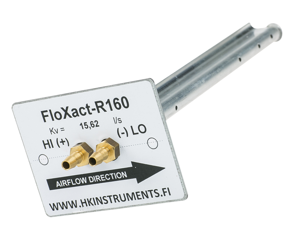

hk instruments:n täällä jo aikaisemminkin mainittu ilmanvirtauslähetin FloXact näyttäisi olevan lupauksiltaan +-2% tarkka dokumentaation mukaan. Luvattu mittauskyky pienillä vauhdeilla vaatii tarkkaa mittaria. Kuulostaa sen verran hyvältä, että pitää varmaan tilata. https://hkinstruments.fi/fi/tuotteet/ilmanvirtauslahettimet/floxact/
Sondi irroitetaan asennusreijästä nuohouksen ajaksi joten ei tarvitse tehdä puhdistusluukkuja ympärille. Jos hieman viilaisi tuotetta, niin se ehkä kaipaisi paksumpaa asennuslaattaa, jossa asennusreikä valmiina ja kiinnitetään tiivisteellä ja niiteillä putkeen ja mittari sitten lyhyillä hienokierreruuvilla asennuslaattaan.
Espejot:n vinkin perusteella etsin 521-3 mittaria käytettynä ja onnistuin sellaisen löytämään sopivasti. Tärkeä pointti mittarin ostossa on ikäluokka, koska mittausergonomia, patterin kulutus ja parametrointi on varmaankin helpompaa uudemmissa mittareissa. 521-3 on ollut jo pienen ikuisuuden markkinoilla ja taitaa olla poistuva malli. 512 on uudempaa suunnittelua. Malli-ikä tuntuu ja valikkorakenne on hieman syvä, mutta tukevasti tehty, tarkka ja mittarin voi nollata mittaukseen.
Tilasin testiin kiinteät mittarit mallia HK Intrument DPT-Priima 2 kpl ja yhden staattisen paineportin. Tarkkus on 0.4 % ±0.4 Pa mitatusta paineesta.
Mikä olisi sopiva paikka ostaa EU:n alueella noita FloXact mittapäitä, kun ostos on muutama kpl eikä lavallista ja halvalla pitäisi saada? Löytyi naapurimaasta https://www.smartone.ee sopivilla maksutavoilla oleva nettikauppa, joten ehkä sieltä, ellei joku vinkkaa sopivampaa. Onko joku tilannut tuolta?

Tänne tilattu aikaisemmin mainittuja FloXact-R mittatuubeja Tallinnasta. Kerron myöhemmin miten tilaus onnistui. Tänne tulee tuloilmakanavaan 2 anturia (1x kellari + 1x yläkerran nousulinja) ja poistoon myös 2 kpl (1 x runkolinja ylös + 1x keruu kellarissa). Ja excel laskee loput raporttiin.

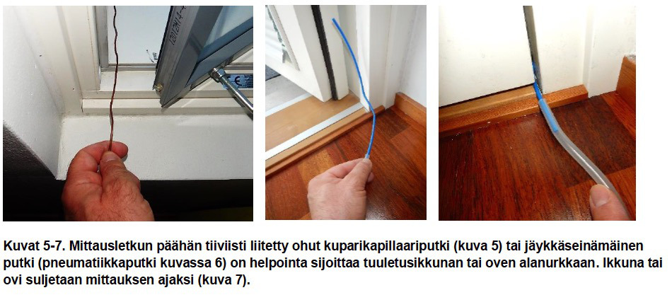

Paine-eroletkut jotka kulkevat kapilaariletkun nimellä
... kallis. Onko muita tuotteita tiedossa jotka ajaisi saman asian kun en haluasi vielä lähteä porailemaan reikää seiniin.
Edit: ratkaisu 1) cu-kapilaariputki liitetään silokooniletkuun 2) jäykkäseinämäinen pneumatiikkaletku
Itse olen mittaillut tällaisella: https://www.pietiko.fi/tuotteet/ilmanvaihto/pitot-putket-ja-tarvikkeet/kapillaariputki-kupari-200mm/
Tuon saa suoraan mittarin silikoniletkuun kiinni. Kupariputken olen taivutellut ovenkarmin muotoiseksi.
Käviskö joku tämmönen?
Joo ja juu... yhdessä opinnäytetyössä oli kuva missä oli sinistä pneumatiikkaletkua. IKH:ssa näytti olevan 3-5mm ulkohalkaisijalla olevaa eli kokeilaan ekaksi sitä niin ei tarvitse postista tilailla.

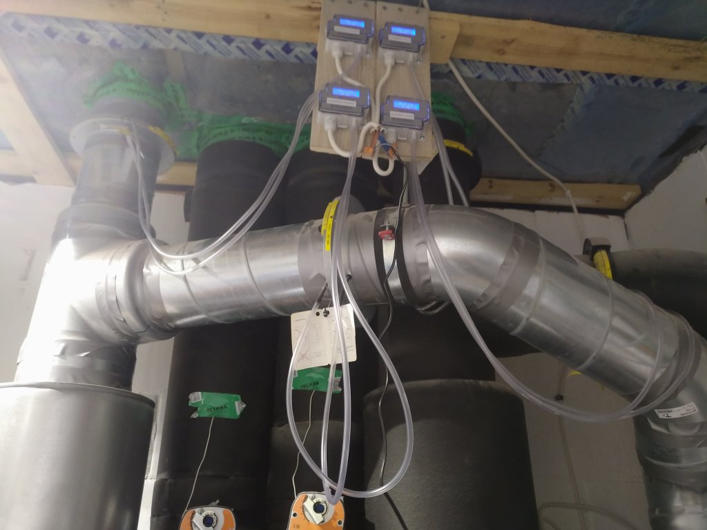

Täällä meni justiinsa runkokanavat tiputukseen (tai siltä toi letkuhässäkkä nyt näyttää..). Eli paine-eromittarit runkokanavien iriksiin kiinni, näkee litramäärät aika kivasti nyt joka haarasta. Pikasesti säädin ylä- ja alakerran ilmamäärät kohdilleen, yläkerrassa päätelaitteet säätämättä eli hihavakiolla ilman jako huoneisiin. Pitää vielä siistiä asennusta nyt kun kaikki näyttää toimivan ja säätää kunnolla kaikki kunhan kerkiää.

Oliko nämä DTP Priimat? Tuliko tukun kautta vai suoraan HK:lta?
Näytä liitetiedosto 75724
Eikö iriksen molemmin puolin pitäis olla suoraa putkea jonkiN verran?
Mun mielestä vain yhteen jälkeen luokkaa 1-2D
Asiaa löyhästi sivuten FloXact-yhteissä on yksi suden kuopppa ja se on herkyys asenolle/suuntaukselle. Päädyin asentaamaan yhteet asennuspannalla* niin että suuntausta saa muutettua l. etsitty parhaan asennon mikä on tietty kohtusuoraan ilmavirtaa vasten.
*) pantaan reikä ja yhde puristetaan/kiinitetään iv kanavaav panalla.
Dpt flowt. Manuaalikalibroinnilla. Piti tulla tukun kautta halvemmalla, mutta olikin out of stock eikä tietoa milloin saavat lisää, tilasin sitten yksityisenä jostain ranskalaisesta alan liikkeestä jossa piti olla varastoa. Yllättäen ei ollutkaan, mutta 4 vai 5 viikon odottelun jälkeen alkoi paketti liikkua kohti Suomea. Kyllähän noista toista sataa köyhtyi kappaleelta, mutta harrastukset maksaa. Tietty ne automaattikalibroituvat olisi olleet vielä kivemmat, mutta hintaa taisi olla 50e lisää per kpl niin olisi ollut jo vähän turhan tyyristä.
