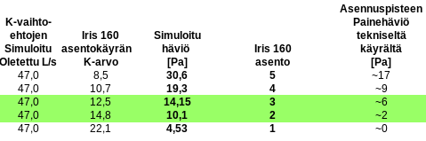

Kun iriksen voi säätää muutamaan kohtaan asteikolla 0, 1 ... 7 (asentonumerot), niin millä nyrkkisäännöllä kannattaa laittaa valittava säätöarvo, että mittaus olisi tarkempi ja painehäviötä (ja mahdollista ääntä) ei olisi liikaa, jos suunniteltua virtausta on noin 47L/s ja vauhti noin 2.34m/s. Jos iris on enemmän kiinni niin jarruttaa painehäviötä enemmän ja jos vähän auki, niin vähemmän jarrua. Tarve olisi saada säästöpiste jossa paine-eron lisäys olisi kohtuullinen, hyvä mittatarkkuus ja iv konetta ei tarvitsisi ajaa paljon kovemmalla painehäviön kasvun takia. MR mittarengas on myös ok, mutta nuohousta varten pitäisi tehdä huoltoluukut molemmin puolin. Kuvassa 160mm iris ja MR vertailun vuoksi
EDIT: teknisen esitteen Iris 160 asentokäyräpisteitä (asentonumerolla) ja suunniteltu painehäviö (y-akseli) ja 47L(s virtaukselle (x-akseli):
2: p-ero on reilusti alle 5Pa
3: p-ero on noin 6Pa
4: p-ero on noin 9Pa
5: p-ero on noin 17Pa
EDIT: pdf manuaali, josta painehäviön arviokuva on poimittu ei sisällä k arvoja eli on hieman vajaa "tekninen" ohje
IRIS Tekninen esite - sivu 3
EDIT: pdf manuaali, josta löytyy k-arvot, joiden avulla voi laskea virtauksen [L/s]: q = k * sqrt(delta p) , kaavoja: http://www.mittarimato.fi/flaktwoods.pdf
IRIS Asennus-, käyttö- ja huolto-ohje - sivu 3
Käytettävän paine-eromittarin tarkkuus pitäisi olla noin +-1Pa, että mitta-arvio menee suunnilleen hehtaarille. Iris-tuotteen luvattu tarkkuus pdf-dokumentissa on häiriöttömälle virtaukselle +-5% ja tuotteen mukana olevassa läpyskässä luvataan +-10%. 10% 10Pa:sta olisi tuo 1Pa.
Teknisen esitteen kuvan perusteella iris asentokäyrällä 4 ääni ei olisi ongelma ja painehäviön odotusarvo olisi noin 9-10Pa. Virtausarvio litroille 50L/s marginaalilla +-3L/s pitää tehdä k-arvokäyrän perusteella. Iristä käytettäessä koneen kokonaispainetuoton tarve nousisi hieman. Jos tässä hommassa on jotain varmaa, niin se on epävarmuus...
EDIT:
kts. jmajan kommentit alempana johdattivat oikeaan tulkintaan. Muokkasin siksi yllä olevaa osuutta. Virtauksen mitattavan määrän saa käyttämällä asennusmanuaalia eikä teknistä manuaalia. Lukemalla iriksen säädetyn asentonumeron asennetusta laitteesta ja taulukosta asennusarvon k arvon ja mitatattavan painehäviön niin laskemalla saa virtauksen kaavalla. Kun iris dokumentoidaan kahdella eri manuaalilla yhden sijaan, niin voi tulla lukilukivirheitä......
