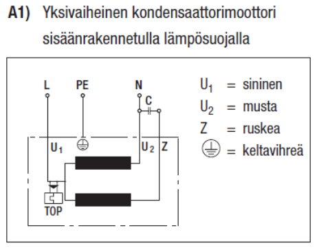

Mutta ihmettelen hieman Ebmpapstin tuulettimen ohjeita, kun sininen johto pyydetään liittämään L:ään ja musta N:ään.
Edelliset puhaltimet oli kiinni sininen sinisessä, musta mustassa jne värien mukaan. En vain ole mittaillut, että onko sininen kiinni vaihessa vaiko missä siellä yläosan asennuskotelossa.
Konkat on siellä yläosan asennuskotelossa myös. Pitää vain katsoa kumpi on kumman tuulettimen. Uudet 1,5 ja 2,0 arvoiset.
