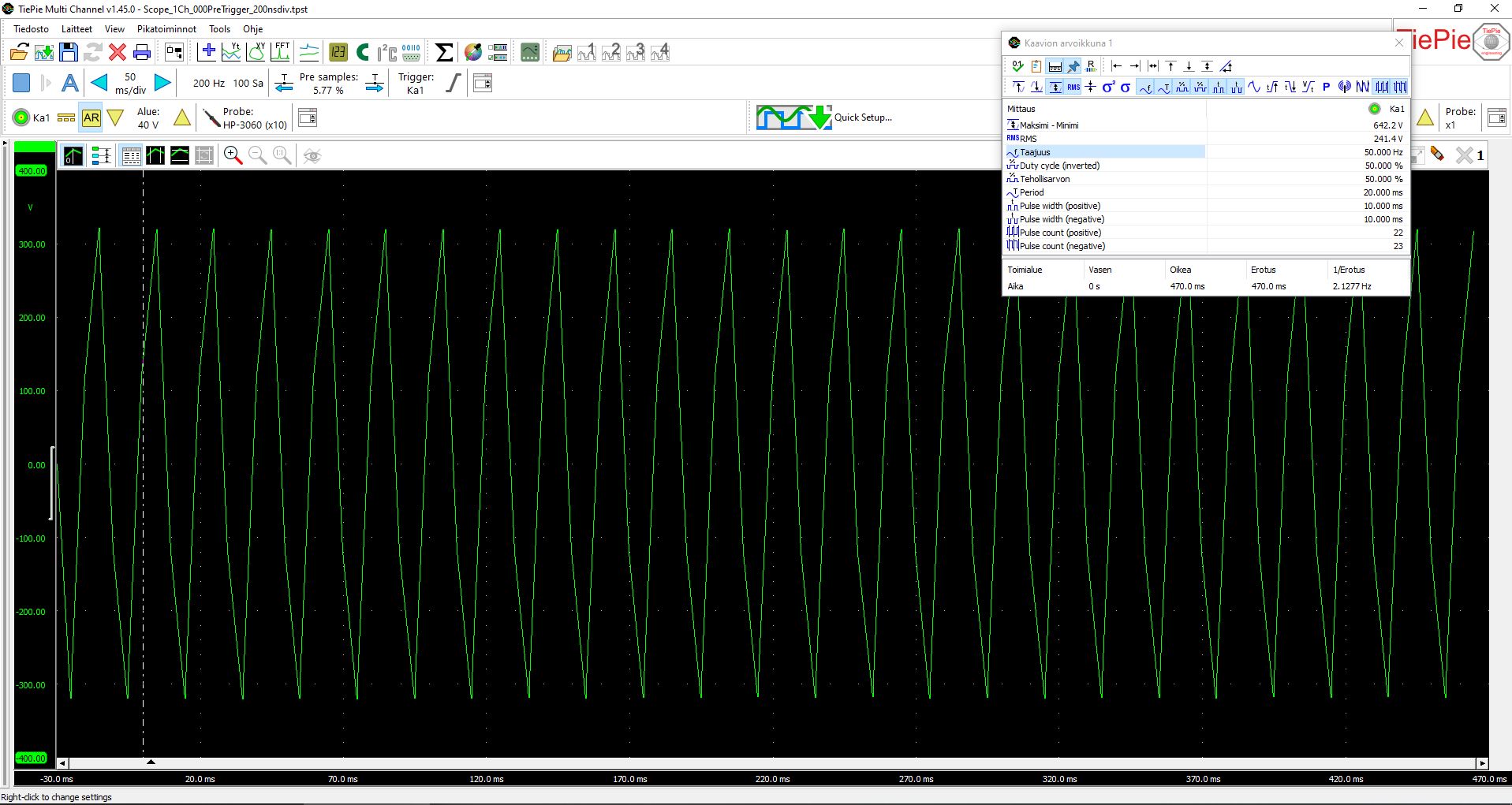

Parhaillaan harjoittelen oskilloskoopin käyttöä, koska olen varma, että ohjauspuoli syö jostain syystä laakerit. Mikään muu ei tee tällaista ongelmaa.
Oskilloskoopin käyttö vielä hakusessa, mutta tällaista tämä nyt näyttää.
    268,8 KB · Katsottu: 174
Omituista toiminnassa on se, että yhtenä iltana 45% teholla ujeltaa, ja kun nostat, tai lasket, hiljenee muutamaksi päiväksi. Sitten ujeltaa 47% teholla, lasket taas 45%, niin hiljenee.
Ei tuo omasta mielestäni ole omituista. EC-puhaltimen kestomagneettiroottorin asentokulmaan verrannolia ja kulma kanssa voimakkaasti korreloivia kiihdytys-, hidastus- ja akselia vastaan kohtisuoria voimia syntyy aina yhdistettynä tukirakenteiden värähtelyominaisuuksiin. Tuo on sitten kuin naulahakkuri, joka aina stanssaa tietyllä kierrosnopeudesta riippuvalla kuviolla pieniä rasitusmaksimeja laakerikehille. Osittain kuulien liike myös hioo "pyykkilautaa" pois ja toisella kiertonopeudella syntyy toisenlainen "pyykkilauta". Laadukas keraaminen laakeri saattaa auttaa, koska kehät ovat äärimmäisen kovia kuin timanttiporan kärki, jolloin paikasta riippuvalla voimalla puristavat tai hankaavat kuulat eivät pysty hakkaamaan yhtä syviä uria yhtä nopeasti.

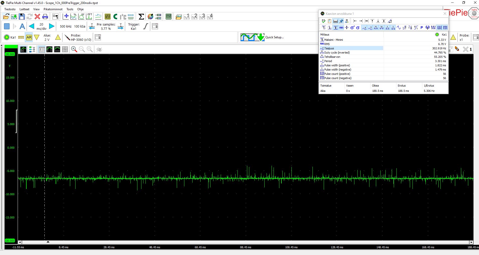

Tässä Oskilloskooppia ohjauspuolelta.
Jos vertaan mihin tahansa muuhun 0-10v ohjaukseen, ei tällaista häiriöpiikkiä ole muissa laitteissa havaittavissa.
Ymmärrän näkemyksen, ja arvostan ymmärrystä toiminnasta!
Mutta käytännössä, mielestäni tuntuisi kummalliselta vaihtaa kuukauden toiminnassa olleeseen puhaltimeen laadukkaat keraamiset laakerit.
