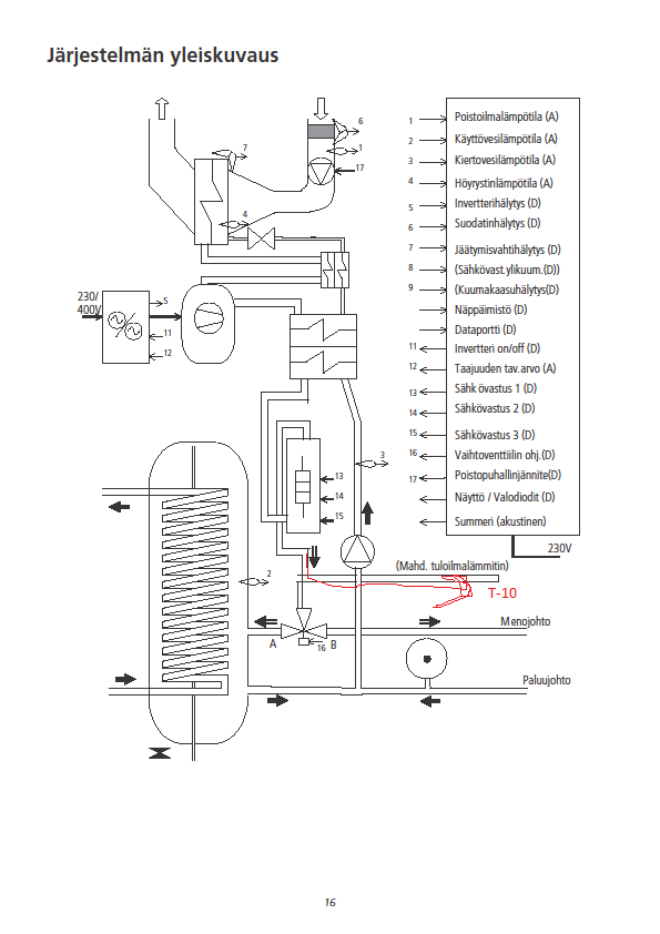

AnttiT: Jos tutkailet comfortin teknisiä kaavioita niin huomaat että siinä on ainoastaan yksi "lämmityskanava" jonka varrella veteen siirtyy kompressorin tuottama lämpö + lämminvesiprioriteeteista riippuen myös 1-3 vastuksen tuottama lämpö. Kanavan päässä on sitten vaihtoventtiili jonka asennosta riippuen lämmitetään joko T-10:lle menevää erillistä lähtöä tai lämminvesivaraajaa, josta puolestaan otetaan lattialämmityksen sekä käyttöveden lämmöt (käyttövesi kierukalla varaajan läpi).
Lämminvesiprioriteetti ohjaa siis lähinnä vaihtoventtiilin asentoa: jos prioriteetti on matala niin ensisijaisesti (ja kovilla pakkasilla pelkästään) lämmitetään tuloilmaa T-10:llä. Ongelmia tulee silloin kun vastusten raja-arvot on vakio-ohjelmissa asetettu siten että vastukset eivät mene päälle vaikka varaajan lämpötila tipuu kun koko kompressorin tuottama teho menee tuloilman lämmitykseen erillisen T-10 lähdön kautta (vehje ei koskaan pääse lämmittämään käyttövettä kovilla pakkasilla jollei vastusten raja-arvoja muuteta). Leudommilla säillä (eli yli -10 C) riittää ainakin minulla pelkän kompressorin käyttäminen. Tämä on tässä hieman vaikea selittää mutta syy-yhteys on olemassa ja selviää jos jaksaa kahlata ILPO:n teknisen sielunelämän ja vakio lämmitysohjelmien sisällön läpi. Tosin helpommalla pääsee kun kysyy uudet vastusten raja-arvot suoraan ILTO:lta.
Mielestäni T-10 menee aina lämmintävettä riippuen tehdäänkö käyttö- vai lämmitysvettä. Järjestelmäkaavio löytyy alta.
Jos sulla PUMP on se vanhempi versio, niin siinä ei kai ole tuota T-10:n erillistä haaraa.

AnttiT: Juu oikeassa olet...muistin aika lailla väärin kun ei ollu kaaviota käsillä ja ongelman ilmenemisestä alkaa olla jo aikaa...eli T-10:lle lähtee aina lämmintä vettä kun kone lämmittää ja vaihtoventtiili on siis lämminvesivaraaja/lämmitys ohjaukseen.
Ydinongelma on kuitenkin se että sähkövastusten vakio raja-arvot sisältävät sellaisen oletuksen että kompressorilla lämmitetään aina viimeiset asteet varaajaa ilman sähkövastuksia varaajan pyyntiarvoon saakka. Kovilla pakkasilla kompressorin teho menee kuitenkin lähes kokonaan T-10:lle tuloilman lämmitykseen ja tällöin lämminvesivaraaja ei koskaan saavuta tavoitearvoaan -> kämppä alkaa yllättäen viilenemään kun laite "jumittuu" lämmittämään käyttövettä pelkällä kompressorilla. Noilla käyttämilläni sähkövastusten raja-arvoilla ongelma poistuu koska niillä varmistetaan se että aina on vähintään 1 vastus kompressorin lisäksi käytössä varaajaa lämmitettäessä (pyyntiarvoon 55 C saakka). Ja kun varaaja on pyyntiarvossa niin laite ymmärtää siirtyä lämmittämään vuorostaan taloakin.
