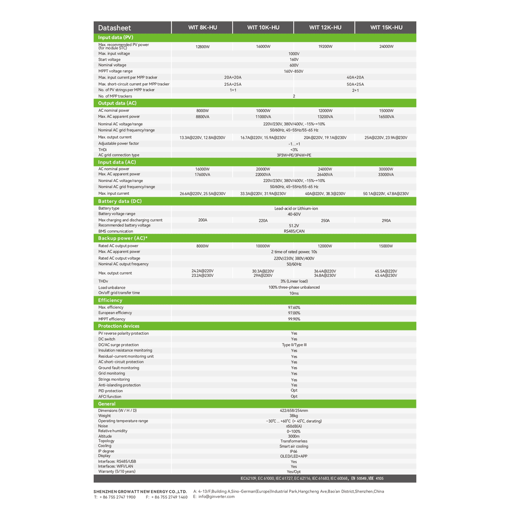

Kappas, Growatilta löytyy myös LV akustolle sopiva 3-vaihe hybridi invertteri mallisto Growatt WIT 8/10/12/15kW-X-HU.
Onkohan näitä nyt tulossa laajemmin kun LFP kennojen hinnat laskevat
Datasheettejä ei noille vielä löytynyt
Edit: tämmöinen löytyi
Edit2: nyt löytyi kauppias hinnat euroopasta (alv 0%)
8kW 1298€
12kW 1463€
15kW 1563€
Kiinnitin huomioita hyviin hyötysuhtesiin, varsinkin MPPT:n... jossain vaiheessa mennään varmaan satasen yli kun nyt ollaan jo hilkulla.
Muuten, keskus inut vaatiin sen 8 paneelia kun MPPT jänitee alkaa 160V... vai meniskön toi 6 paneelilla.
anders
Kaikkea voi ilmoittaa, todellisuus voi olla toista... tuohan on hyötysuhde jossain aivan tietyssä tilanteessa, MPPT:n osalta...
Se on iso miinus vs mikroinut. Kyllä paneeleita pitää olla reilusti yli minimin, mielestäni, ettei leikkaa aamusta / illasta tuotantoa.
Oon yrittänyt löytää lisää infoa tuosta Growattin WIT 8-15kW malleista mutta ei löydy. Pitännee ottaa yhteyttä suoraan ja tiedustella lisää
Sain lisätietoa että kyseessä on uusi markkinoille vasta tulossa laite. On ennakkomyynnissä ja toimitukset alkavat vasta noin lokakuun lopussa tai marraskuussa.
Ei ole tarjota vielä tarkempia speksejä WIT 8-15kW malleista kuin oheinen datasheet.
En saanut vastausta mitä protokollaa ja 3.osapuolen akkuja tukee yms
  • WIT 8K-15K-HU.pdf
    3,3 MB · Katsottu: 89

Tässä vielä Growattin ominaisuuksia nettisivuilta kopioituna:
  • UPS function, 10 ms switching
  • Compact design for easier installation
  • 3-phase output 100% phase unbalanced
  • Asymmetrical phase power flow management
  • LCD display with four buttons
  • Natural cooling without fans
  • Adjustable charging and discharging times
  • Online smart service
  • Battery management system for safe operation
  • Battery charge status monitoring
  • IP65 protection rating
  • Growatt comprehensive warranty plan
  • 10 year warranty
  • Can work with low voltage 48V batteries
Näin amatöörinä jäähdytys ilman tuulettimia ja IP-luokitus vaikuttaa hyviltä, jos vertaa Victronin laitteisiin.
Mitäs tuo asymmetrical phase power flow management ja 3-phase output 100% phase unbalanced tarkoittaa? Vaiheita voi kuormittaa toisistaan poikkeavilla kuormilla?
Victronin etuja ulkoinen ohjattavuus ja tuki sille sekä modulaarisuus, tuotevalikoiman laajuus ja yhteensopivuus?
Mitähän tuommoiselle tulee hintaa, mielenkiintoista nähdä.

Tämän 12K mallin ostohinta on 1450€ ennen veroja, 15K on alle 100€ arvokkaampi
Hinta on siis jakelijan hinta PV asennusfirmalle
5kW AXE akku on n.900€ ennen veroja ja katetta
