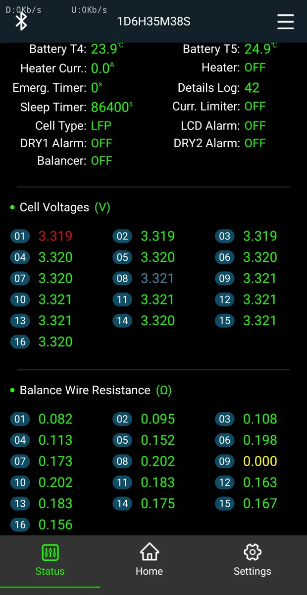

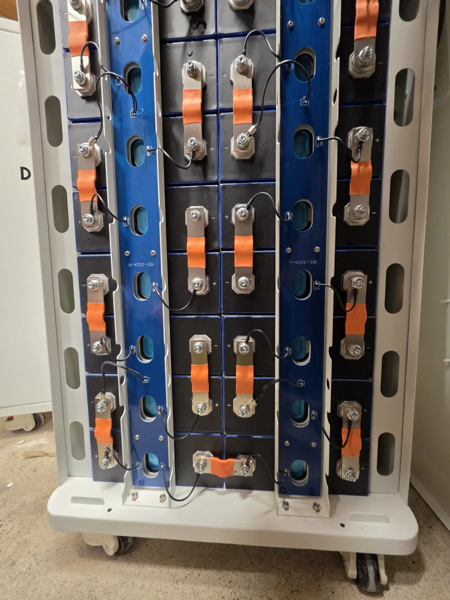

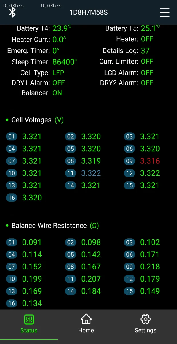

Moi
Deligreenin akku.
Mitäs tässä ois tehtävissä. Johdot olivat kyllä kaikki paikallaan. Myös tuossa 9:ssä mikä näyttää 0.
Laite ei lähde balansoimaan kun ilmoittaa liian suuri resistanssi balanserissa.
Tuo Äänenvoimakkuus peittää jännitetason mutta 3.??V.a alkaa
Details Log ei kerro mitään?
Ongelma saattaa olla helppo, hapettuma...
BMS pystyy mittaamaan jännitteen mutta heti kun pienikin kuorma astuu kuvaan R muuttuu?
Toisaalta: Kaikkien tasapainoitusjohtojen vastusarvoissa on suuri heitto, olisi hyvä tarkistaa miksi
Onko kaikki liittimet suorassa kontaktissa väliosaan? Jos prikka välissä= huono kontakti
Messinki-harja auttaisi ehkä, kaikki auki ja puhdistus, kiinni takaisin
Samaa vähän ihmettelin, kun noin lyhyet johdot on ja saman mittaisen näköisiä. Voisi olla huonolaatuisia liitäntöjä myös, eli huonosti puristettu liitin siihen tasapainotusjohtoon kiinni.
Tuossa logeja ja kuva..
Kaksi samanlaista akkua on ja toinen tekee tätä.
Piirilevy ainakin näytti olevan kondiksessa.
2026-07-29 14:32:06,Time Calibration:,CHG ON,DSG ON,BALANCE OFF,HEAT OFF,5,15,3.380,3.375,54.04,77.90,237.30,314.00,22,21,26,0.00
2026-07-29 14:32:56,Time Calibration:,CHG ON,DSG ON,BALANCE OFF,HEAT OFF,8,6,3.359,3.354,53.69,33.40,238.30,314.00,22,21,25,0.00
2026-07-29 14:32:57,Time Calibration:,CHG ON,DSG ON,BALANCE OFF,HEAT OFF,8,6,3.359,3.354,53.69,33.40,238.30,314.00,22,21,25,0.00
2026-07-29 14:34:32,Time Calibration:,CHG ON,DSG ON,BALANCE OFF,HEAT OFF,5,0,3.365,3.362,53.81,64.20,238.80,314.00,21,21,24,0.00
2026-07-29 14:34:33,Time Calibration:,CHG ON,DSG ON,BALANCE OFF,HEAT OFF,5,0,3.365,3.362,53.81,64.20,238.80,314.00,21,21,24,0.00
2026-07-29 14:36:38,Button shutdown BMS,CHG ON,DSG ON,BALANCE OFF,HEAT OFF,5,0,3.417,3.411,54.62,157.10,241.70,314.00,22,21,26,0.00
2026-07-29 14:36:40,Boot,CHG OFF,DSG OFF,BALANCE OFF,HEAT OFF,0,0,0.000,0.000,0.00,0.00,241.70,314.00,0,0,0,0.00
2026-07-29 14:36:49,Button shutdown BMS,CHG ON,DSG ON,BALANCE OFF,HEAT OFF,8,0,3.343,3.339,53.44,0.00,241.70,314.00,22,21,26,0.00
2026-07-29 14:46:39,Boot,CHG OFF,DSG OFF,BALANCE OFF,HEAT OFF,0,0,0.000,0.000,0.00,0.00,241.70,314.00,0,0,0,0.0
2026-07-29 14:46:58,Boot,CHG OFF,DSG OFF,BALANCE OFF,HEAT OFF,0,0,0.000,0.000,0.00,0.00,241.70,314.00,0,0,0,0.00
2026-07-29 14:49:00,Time Calibration:,CHG ON,DSG ON,BALANCE OFF,HEAT OFF,8,0,3.316,3.313,53.02,6552.70,241.70,314.00,22,21,23,0.00
2026-07-29 14:49:01,Time Calibration:,CHG ON,DSG ON,BALANCE OFF,HEAT OFF,8,0,3.316,3.313,53.02,6552.70,241.70,314.00,22,21,23,0.00

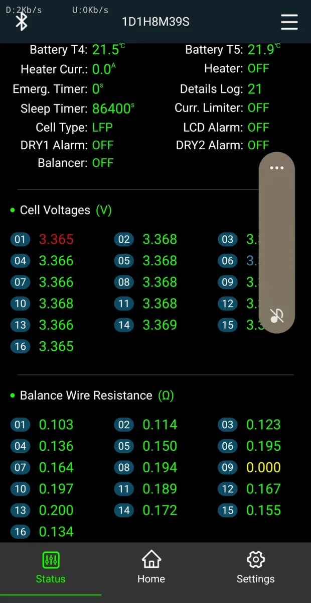

Tässä toisen laitteen samat sivut.
