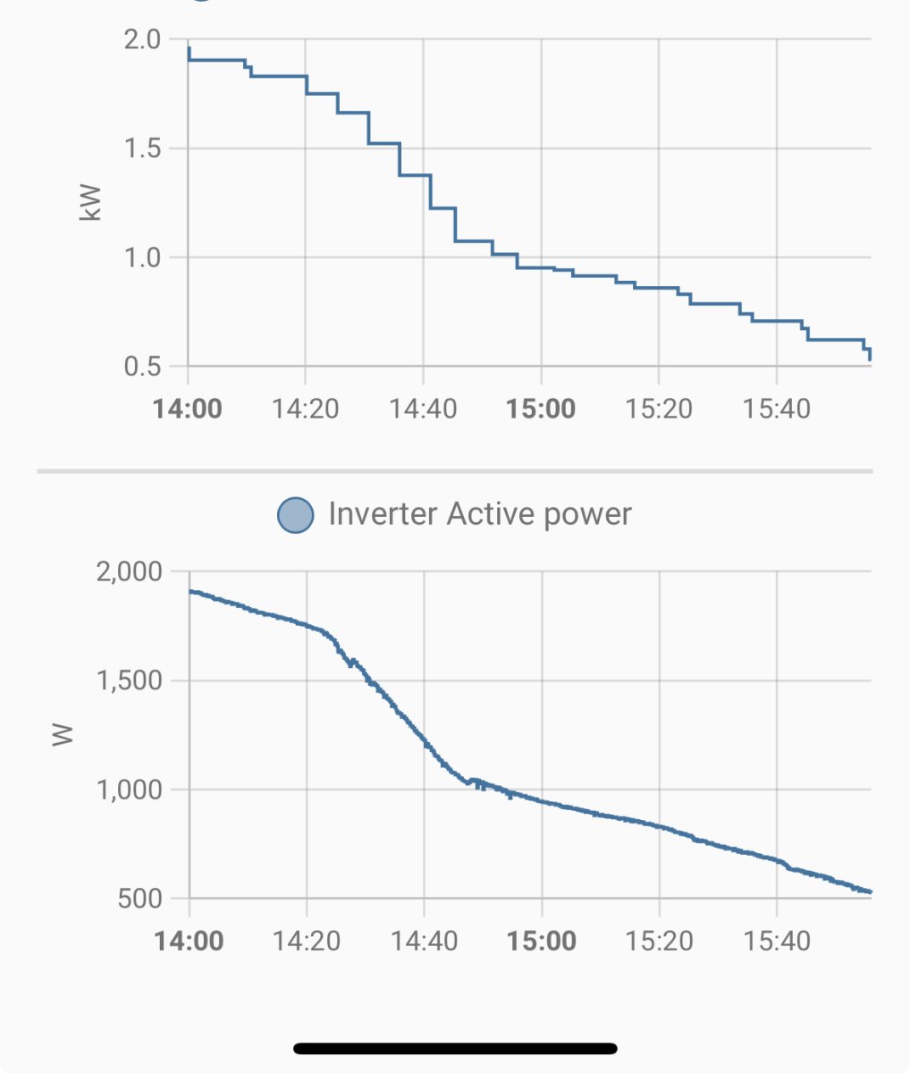

Jäi näköjään ajatus kesken, donglen kautta oli muiltakin tutut säännölliset katkeamisongelmat ja suositellulla AP:n kautta yhdistämisellä myös toistuvia ongelmia, varsinkin heti yön jälkeen herätessä. Githubissa tuosta on enemmän juttua ja meitä ongelmatapauksia on muutama.
Empä tiedä kuinka usein tuo palvelee, 5 tai enemmän minuutteja vai?
On se tiuhempaa, saattoi jopa olla määriteltävissä. Tuosta näkee eron 30s pollauksen ja pilven välillä, kyllä tuolla suunnilleen vielä varttitaseen laskee.
Mulla pollaus 1s välein :) , joka nyt tietysti sinänsä on turhaa mutta tuohon se jäi kun se tuli tehtyä...
Saattoi tuohon olla joku syykin kun se korvasi aikaisemman invertterin S0 pulssitusta ja siihen sen sovitin, vaatisi lisätöitä jos tuota vähän harventais.
