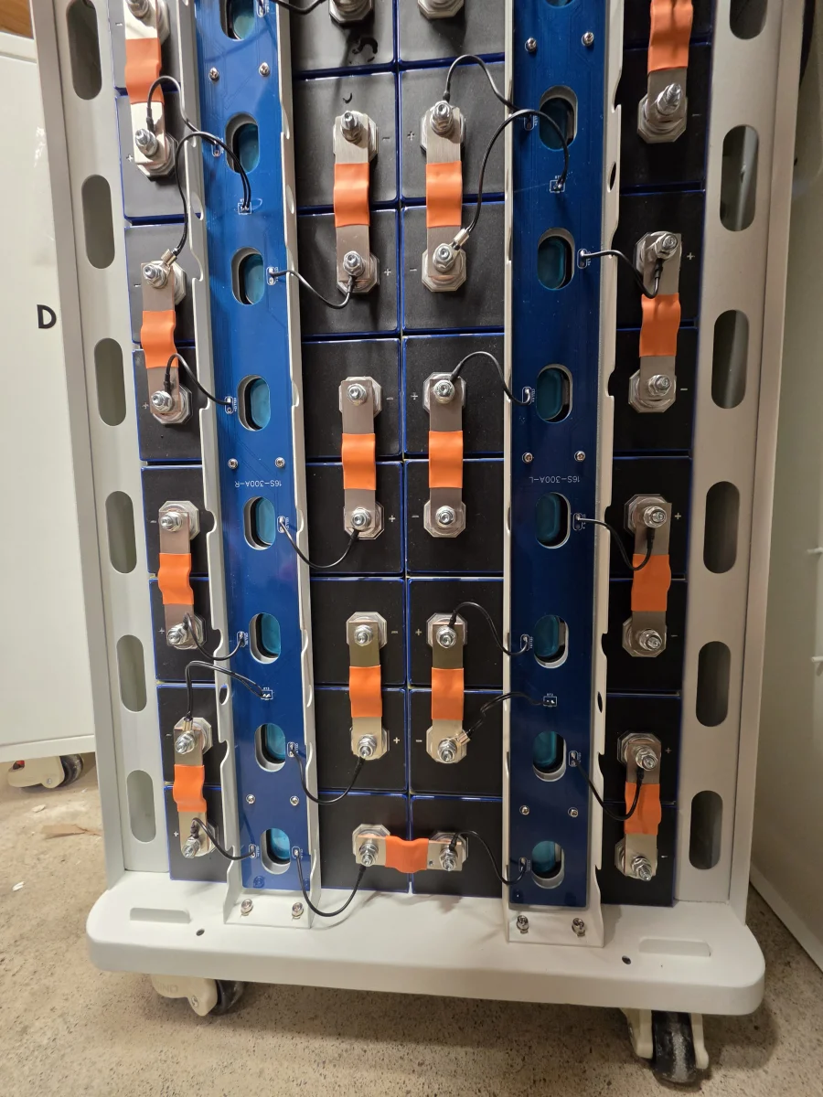

Muistin päivällä että Andy (Offgrid-Garage) löysi mahdollinen ongelma yhdestä DIY akkupaketista, lähinnä juuri nuo piirilevy-luiskat jotka ruuvien kohdalla olivat liian lähellä ruuvikantoja. Siellä on korotusmutteri pistehitsattu paikalle "palkkiin" ja ruuvi on piirilevyn läpi
Ja näyttää siltä ettei kupari ei olisi poistettu juuri niiden kohdalla
Saatta olla huono juotos myöskin, se selittäisi isot erot vastusarvoissa

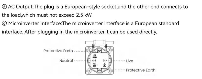

Osaisiko joku tarkistella olisiko tämä tosiaan mahdollista liittää verkkoon täällä. Olisi nätti paketti, pieneen akkuharrasteluun.
Otin manuaalin alas ja herättää kyllä kysymysmerkin miten ovat ajatelleet toimivan sähköisesti:
- Ohjeessa on kuva kannellisesta pistorasiasta millä laitteen liittää verkkoon? Eli pitääkö olla Uros-Uros johto?? On jotakin mitä eivät näytä...
- Onko jossain kytkentärima piilossa? Tai peräti näkyvillä kuten halpishybridit: Ebay= MFUZOP 48V 200Ah 5.12kWh LiFePO4 Battery Power Storage +48V 6.2KW Solar Inverter
Seinäpistoke (verkko) tulee AC IN liittimeen (kuvien perusteella). Laitteessa joku ihan omanlaisensa liitin
Mikroinvertteri sitä varten olevaan schuko liittimeen. Mikroissahan se AC johto on uros.
Toinen schuko on käytettävää laitetta varten?
Onkohan tuota ollenkaan tarkoitettu varsinaisesti syöttämään verkkoon sähköä?
Vai onko jollekin yksittäiselle (jatkojohdolla useammallekin?) laitteelle tarkoitettu ja sähkö tulee joko paneeleista tai verkosta jos akut loppuu kesken?
Kyllä siinä verkkoon liikennettä täytynee olla, kun paketissa on joku DIN kiskon virtamitttari kai mukana.
Mutta joo.. siinä on schuko pistoke sähkön ulosottoo, mutta verkkoliitäntä on sen spesiaali-liittimen kautta. Toki huonot on dokumentit jos moinen asia ei selvästi tule ilmi

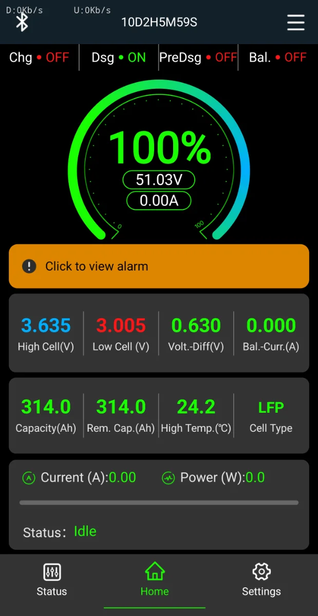

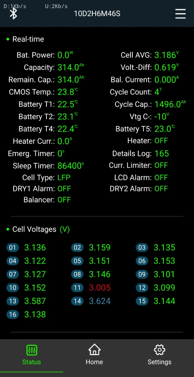

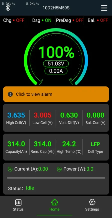

Hienosti jatkuu episodit.. kakkos akku joka temppuili toimii nyt ongelmitta. Jopa balanseri rupes pelittämään ilman mitää virityksiä.
Ongelmaksi tulikin nyt ykkös akku.. Tuosta ei taida olla helppoa tietä eteenpäin.
ei nimittäin lataa ja eikä balansoi.

Muuta tuo balassoinnin aloitusjännute vaikka 3.4 alkuun, kun se edes vähän palautunut tuosta sekoituksesta niin nosta 3.45v.

Tollanen ero ei taida kyllä ilman erillistä purkua ja latausta tasoittua kovin nopeasti jos lainkaan. Sulla on tyyliin 100% kennoja ja jotain 10% kennoja samassa ja näyttää 100%...
Mulla laahas yks akku paketti 0,2V erolla 100 päivää kun en alussa tasannut kennoja ja eroa oli uudesta asti. Nyt vasta sain aikaiseksi. Ensin latasin akun melkein täyteen ja sitten irti verkosta ja paria yksittäistä kennoa erillisellä virtalähteellä (5A Max) sai latailla yhteensä yli 24h. Sen jälkeen akku purkuun joku 80% ja lopuksi erillisellä virtalähteellä 0-60VDC (5A Max) koko akkupakettia 100% asti.
Meni vähän aikaa, mutta nyt se pysyy 0,01-0,03 välillä.

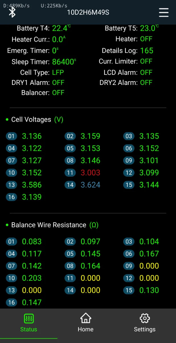

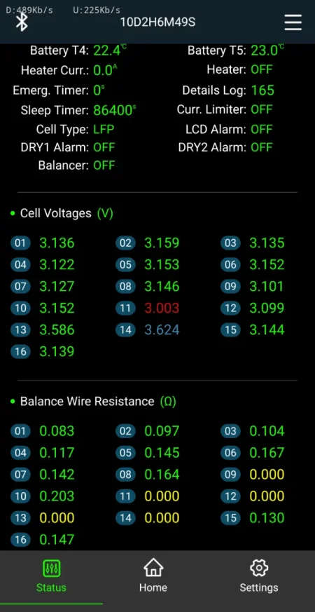

Tässä minusta ihmetyttää nuo "Balance Wire Resistance" nolla arvot.. onko kaikki BMS kaapeli liitokset kunnolla kiinni akussa ja BMS:ssä? Onko BMS jotenkin nyt vika tilassa ja saisiko BMS:n tehtyä jonkin TOTAL RESET.. ja uudelleen konfaus..
Minullakin on yksi itse kasattu 16kwh DeliGreenin akku jossa JK19.07 BMS ja ajoittain on ollut ongelmia kun tavallisesti maksimi SOC on 99% niin vika tilassa SOC näyttää 100%, ja alkanut purkaa varausta, kun olen käyttänyt BMS power kytkintä hetken OFF tilassa on vika korjautunut.. mutta minusta tuo "Balance Wire Resistance" arvot on saatava näytämään muuta kuin 0.000 ohm..
No kun tuota samaa ihmeteltiin akun asentaneen liikkeen kanssa. Siis ite hommasin mutta firmalla asennutin.
Ekaks tosiaan toinen akku ilmoitteli siitä yhestä akusta että ois 0.000 ohm . Jotenkin ihmeellisesti se vaan iteksiään korjaantui. Katsottiin kyllä kaikki liittimet ja ne oli ok sen kummemmin purkamatta.
Mut nyt tuo akku nro1 ilmoittaa useammassa tuota resistanssia.. Siitä ei oo johtoja tarkisteltu vielä eikä avattu. Akku 1:nen taas toimi alussa ei mitään ongelmia, kaikki arvot oli hyviä ja yht'äkkiä vaan tämmöstä pukkas.
Tuota TOTAL resettiä itekkin oon miettinyt mutta en tiedä miten sen tekis ja en hirveesti kehtaa vielä tehdä mitään ennenkuin tehtaalta on kommentoitu tuota.

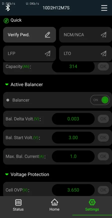

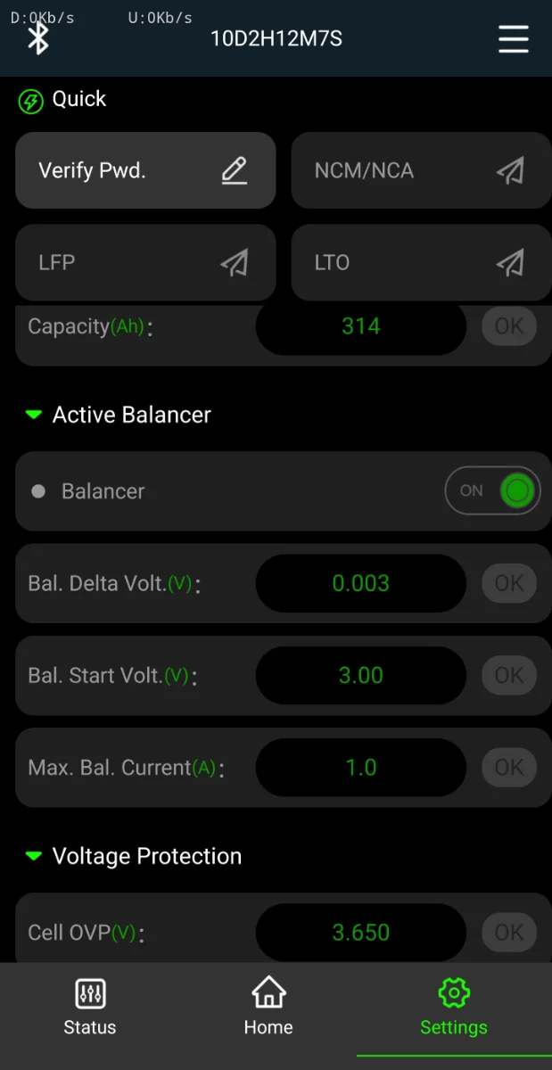

Jos kokeilee ensin vain Lifeo4 uudelleen konfausta.. asetukset --> Verify PWD --> ja sieltä oikea yläkulma Lifepo4 (Kuva)
    47,1 KB · Lukukerrat: 29
Kokeilin tuota.
aluksi tuli oikea varaustaso mutta 2-3s niin sit taas palas siihen 100%.
OK.. meneekö SOC 100% vaikka kaikki kaapelit on irrotettuna ?

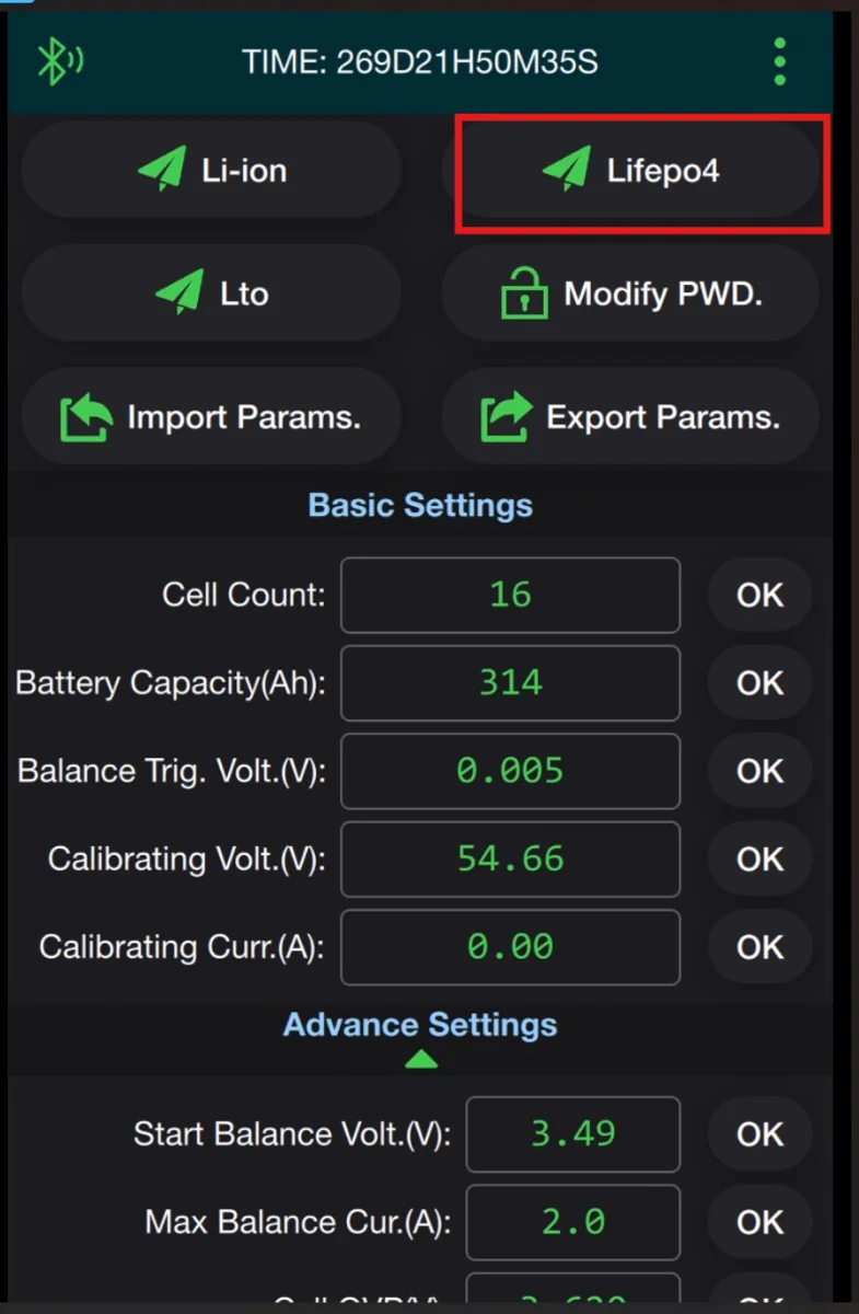

OK.. Kuinka tuo "ei toimiva" akku toimii jos sen lifepo4 asetus uudelleen konfauksen tekee että kaikki kaapelit on irrotettuna..?
Pitäisi kokeilla saada kaikki "Balance Wire Resistance" arvot näyttämään muuta kuin 0.000 arvoa..
Sinulla on lähes sama invertteri + akku setup kuin minulla (DEYE12 kw), minulla parhaiten toimiin invertteri + akku kommunikaatio kun..
Invertteri + akku liitettynä CAN väylässä (1 akun dip kytkimet 0) ja akkujen välissä modbus (RS485) väylä.. ja dip kytkimet 1, seuraava 2..jne
En nyt itse tarkaan muista miten tuo lifepo4 asetus konfaus eteni enkä nyt lähde itse uudeleen kokeileen kun on saanut tehtyä ihan OK asetukset..

Tulee mieleen, että kun ainakin jossain JK:n versioissa niitä B8 johtoja on 2 kpl ja vaan se ensimmäinen kytketään, niin oliko kytketty väärin vahingossa? Sitä seuraavaa eli toista B8 nimeä kantavaa ei käytetä mihinkään vaan hypätään yli, jolloin seuraavasta BMS- puolenliittimestä menee kennot 9,10,11 ja 12. Se ei tosin selitä miksi 13 ja 14 näyttää myös 0 ohmia.
Onko noita B8 johtoja kaksi siksi jos solut on kahdessa 7? solun ketjussa ja ketjujen välissä kaapeli virtakiskon sijaan? Tällaisesta oli vasta kuva jossain toisessa ketjussa.
Saadaan näkösälle kaapelin aiheuttama jännitehäviö? Virtakiskon jännitehäviö oletettavasti mitätön mutta (huonosti valitussa) kaapelissa sitä voi olla.

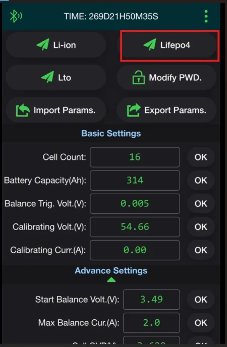

Laite ei lähde balansoimaan kun ilmoittaa liian suuri resistanssi balanserissa.
Katsoin tuota kuvaa ja ihmettelin että miksi yksittäisen virtakiskon molempiin päihin tulee BMS kaapeli? Ei kaikkiin mutta osaan.
No tuolla saadaan selville jännitehäviö virtakiskon yli mutta miksi sitten kaikissa kiskon pätkissä ei ole tuplajohtoja?
Voiko tuohon ”wire resistance” tietoon luottaa?

Mistä nuo wire resistance arvot sitten tulevat jos ei ole mittausta kennojen välisen ”johdon” molemmissa päissä?

Itseäkin kiinnostaa nuo resistanssi arvot mistä ne oikein tulee. Luulen että joku ihme bugi on tuossa versiossa kun vastaava ongelma oli siinä toisessa akussa yhessä kennossa joka korjauitui itsestään sitten.
