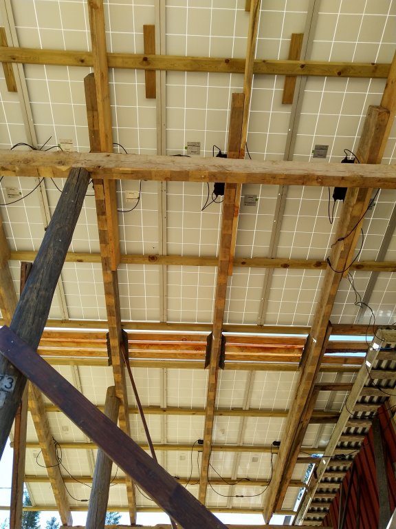

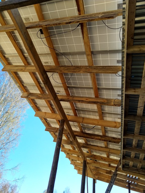

Laitati vielä varjon puolelle korkeakon mustan putken - sopiskohan rumpuputki - jossa alkaa käydä auringon kuumottaessa kova veto. Sillä sitten ilmanvaihtoa kentän alle.
Onko tälläistä huomannut kukaan?

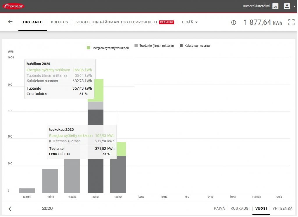

Mulle sattui vasta nyt silmiin Froniuksen Smartwebissä tuollainen näkymä mistä näkee suoraan ominaistuoton. Tällä voi vertailla eri kokoisia järjestelmiä toisiinsa ilman että panelin määrä tms vaikuttaa lopputulokseen. 10 kWh / päivä on ihan eri tulos 2 kpl 250 Wp paneleita kuin 20 kpl 250 Wp paneleita.
Löytyy historia -> kuukausinäkymä ja sitten vain kWh/kWp
Fraatilla oli eilen kWh/kWp 6,90 ja minulla 6,05
Näiden lukujen suhde on 6,90/6,05 = 1,140
Fraalin panelit ovat 315 Wp ja minulla 275 Wp
Näiden lukujen suhde on 315/275 = 1,145
Kun nämä suhdeluvut ovat käytännössä samat niin meidän panelistot toimivat sen mukaan yhtä hyvin.

Eihän toi noin mene, ei yksittäisen paneelin Wp ratkaise...tuon tyyppinen osuminen oli ihan tuuria...
Sinulla oli vaan yksinkertaisesti hiukan huonompi saantopäivä.
7.04 kWh/kWp näyttää 9.5 päivälle. 16x275W paneelit, lounas/länsi, ei varjostuksia
Kuinka pitkään näinä aikoina aurinko paistaa vapaasti paneleille?
Meneekö se ihan noin? Ominaistuottoluvun avulla voidaan verrata eri kokoisia ja eri olosuhteissa olevia järjestelmiä suoraan keskenään kuten Fraattikin mainitsi. Fraatin systeemi on tuossa esimerkissäsi tuottanut hieman paremmin. Syitä voi olla monia, mutta todennäköisesti siellä on ainoastaan paistanut hieman enemmän.

Vertailu tehdään niin että jaetaan esim vuorokautinen tuotto paneleiden piikkiteholla. Tuloksena saadaan sitten paljonko energiaa 1 kWp paneleita tuottaa. Nyt tuossa oli vain päivittäiset lukemat. Vuosi ja kuukausitasolla asiaa voi myös tarkastella. Tässä eräs voimala joka sijaitsee tässä lähettyvillä kuukausitason lukemat näkyvillä.
Jos SMA:n julkisia voimaloita haluaa käydä katsomassa niin niitä löytyy täältä: https://www.sunnyportal.com/Templates/PublicPagesPlantList.aspx
Vertailu omaan voimalaan ei ole oikein mielekästä ilman että vertaa kWh/kWp lukemaa koska jokainen panelikenttä on nimellisteholtaan aina mitä sattuu. Kaikissa voimaloissa ei ole näkyvissä yhtä paljoa tietoa kuin tuossa minkä laitoin tuohon esimerkiksi. Tuo voimala on arviolta noin 25 asteisella katolla(kuva portaalissa) ja veikkaan ilamansuunnaksikin etelää. En tunne kohdetta sen tarkemmin.

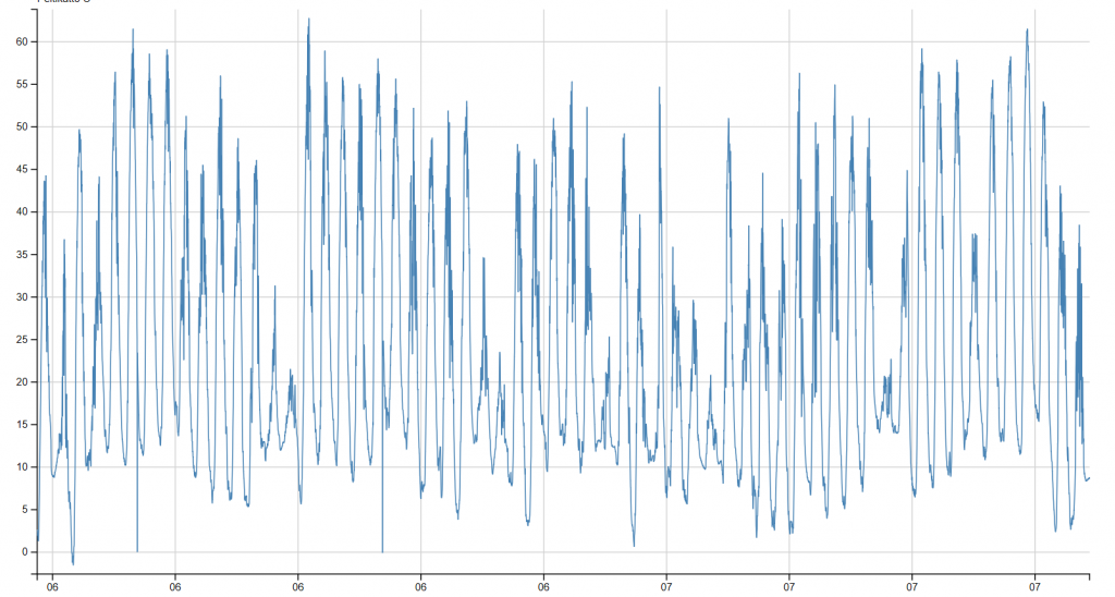

Oliko juuri noissa paneleissa lämpötilan mittaus? Jos oli niin kerropa miten tuo vaikutti kun dataa lämpötiloista on enemmän. Toki ketjun tuotostakin voi saada viitteitä asiasta.
Sain aikaiseksi anturin paneliin, ajattelin että sitten syksyllä kalibroin jos tarpeen mutta ilmojen haltija antoikin kalibrointiolosuhteet jo tänään , räntää sentin verran panelin päällä mutta ei jäätä havaittavissa, siitä saa nyt hyvän referenssianturin, riittävä tarkkuus minun käyttöön

Panelin pintalämpötiloja 2019 kesä-heinäkuulta, panelit ladottu aaltopellin päälle, laudanpaksuus välissä poistamassa naulojen epätasaisuudet

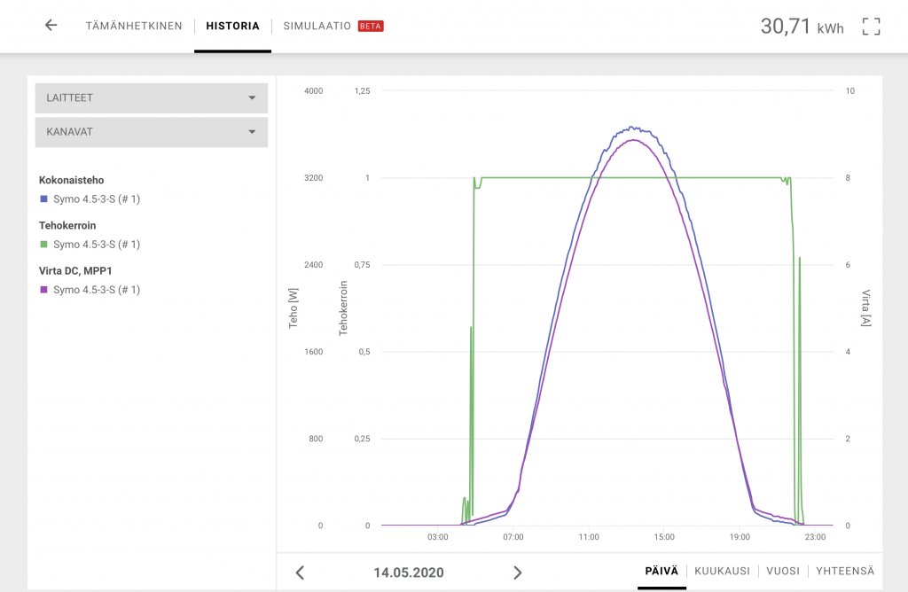

Eilen sai aurinkoisen ja pilvettömältä taivaan avulla piirrettyä kauniin tehokäyrän. Tuosta pystyy päättelemään paneelien asennusolosuhteet ja suorituskyvyn jo melko tarkasti. Huipputehoa ei tuolla ilmalla saavutettu, mutta energia alkaa olla maksimissaan. Toisaalta, vielähän tuo päivä tästä pitenee..Päiväkohtaisessa ominaistuotossa jäädään hieman alle 7:n. Ominaistuottolukua 7 (kWh/kWp) voi pitää näiden kokemusten valossa jo kovana lukemana ainakin Oulun korkeudella.
Siistin näköinen käyrä. Tuollaisia ei taida osua montaa kohdalleen vuodessa... Lienö alle vai yli kymmenen täysin pelvetöntä päivää vuodessa?

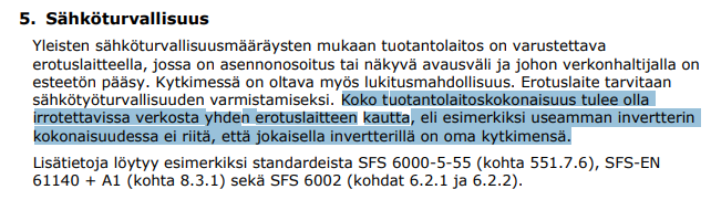

Saako maallikko kytkeä pelkät paneelit toisiinsa vai vaatiiko sähkömiehen? Oletan että Tukesin mielipide on että vaatii sähkärin mutta Tukesin kanta taitaa koskea kaupallista toimijaa eikä ei-ammatillista maalikkoa?
No ainakin itse naputtelin liittimiä kiinni toisiinsa, piti vaan mielessä ettei mene jännite mene yli invertterin jännitekestosta.
Perehtyneen tai opastetun henkilön on riittävää huolellisuutta noudattaen sallittua tehdä seuraavia sähköalan töitä:
  • nimellisjännitteeltään enintään 50 voltin vaihtosähkö- (ac) tai 120 voltin tasasähkölaitteistoihin (dc) kohdistuvia sähkötöitä
Eli ei montaa paneelia saa kytkeä toisiinsa...
Eikös tämä riippu systeemistä? Esim Solaredgen P404 optimoija antaa max 12,5-80V jännitteen.
