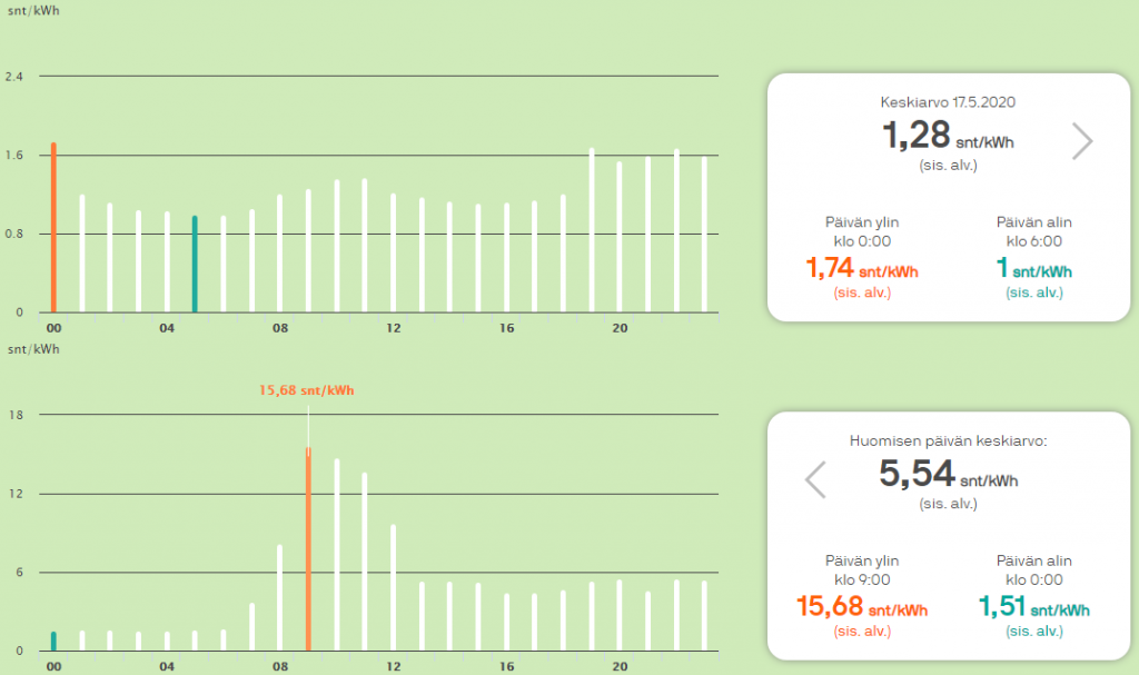

Maanantaina eli huomenna aamupäivällä laitan kaikki myyntiin. Sammutan IV-koneenkin. ;D Kyllä näillä hinnoilla alkaa myynti kannattamaan.
    141,4 KB · Katsottu: 344
kariky
Olispa hyvää hintaa, oma kiinteä soppari katkolla vasta loppuvuodesta :(
Mikä appi tuo käyttämäsi on?
E: Pitäisi meinaan jostain saada nuo tulevat tuntihinnat kaivettua omiin tarpeisiinkin.

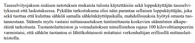

Tuosta fraatin linkkaamasta vanhasta artikkelista heti alleviivatun kohdan jälkeen voisi päätellä että muualla euroopassa on ollut tapana tehdä vuosinetotus, eli vähentää vuoden tuotot vuoden kulutuksesta, mutta nyt oltaisiin menossa kohti tuntitasoa, koska aurinkoenergian tuotanto on liian kannattavaa. Suomessa ollaan vaan aikaa edellä kun kaikki on reaaliaikaista ja vaihekohtaista.
Oishan se aikamoinen etu kun keväällä ja kesällä tuotetun halvan sähkön tilalle saisi pahimman lämmityskauden sähköä saman verran ja vielä ilman siirtomaksua ja veroa.
Selvä tukihan tuollainen on.
Kyllä se pääasiallinen tilanne on euroopassakin että tunti tai vähintään vaihenetotuksella mennään. Tanska ja jotkut muut ovat kokeilleet tuota pidempää jaksoa mutta se kokeilu taitaa olla loppu. Tähän lopputulemaan ainakin itse olen tullut kun noita lappuja asiasta on tullut selailtua. Eihän noita akkujakaan mitkä ovat jo Euroopassa yleistyneet muuten myytäisi ollenkaan.

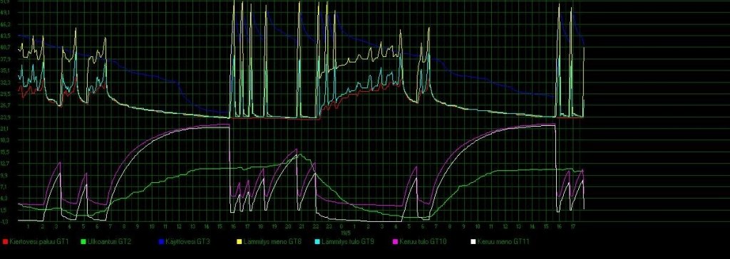

Ei ainakaa itseelle olisi hölkäsen pöläystä merkitystä tuosta tuntinetotuksesta kun on/off MLP ei edes käy päivällä juuri siihen aikana kun on aurinkoisinta.. Vasta 17 aikaan alkaa lämmittelemään ja mitä lähemmäs kesää mennään sitä harvemmin käy päivällä. Kesä heinäkuussa kulutus on noin 100kwh luokkaa kuukaudessa.
katso liitettä 64701
Mitäpä jos ajastat käyttöveden teon päiväajalle? Toki se ei sitä tuntikausia jauha, mutta periaatteessa voisit käyttää pelkästään pienintä vastusta ja samalla saada kompressorilta tunteja ja köynnistyksiä pois. Ja toki paneelit kuittaa myös osan köyttösähköstä, eli jääkaapit, pakastimet, ilmanvaihto, yms, kuittaantuu tuosta.
