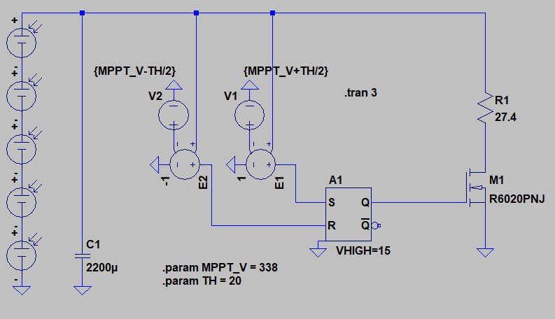

Jossain vaiheessa mietin että verkkojännitteisille vastuksille sopivan MPPT elektroniikan voisi saada:
- Valitsemalla paneliston jonka MPP-jännite on vähän yli 240 V (ehkä max 350 V).
- Panelisto syöttää isohkoa kondensaattoripankkia, jonka jännitteenkesto tietysti valittu riittävän isoksi, esim 630 V. Kapasitanssia sen verran että syklinajaksi tulee vaikka sekunnin verran. Optionaalisesti virranmittausshuntti paneliston ja konkan välissä.
- Fettikytkin, jolla konkkapatteristo kytketään lämmitysvastukseen (voinee olla myös rele, jos se kestää katkaista virrallisena noin isoon jännitteeseen).
- Jokin kytkentä (arduino, analogi, PLC) jolla kytketään vastus konkkapatteristoon kun (vakioitu, laskettu, tai mitattu) MPP-jännite on ylitetty jollain marginaalilla, ja katkaisee kun samainen jännite on alitettu jollain marginaalilla.
Tällöin panelisto näkee noin vakiojännitteisen kuorman ja pystyy syöttämään sinne parhaalla hyötysuhteella. Vastuksen lämmittäminen tapahtuu aina suunnilleen samalla teholla, yhden jakson aikana oleva lämmitysaika säätää vastuksen keskimäärin imemän tehon.
Mitään mieltä?
-Topi
Laskes vähän mitä tuo tarkoittaa kondensaattoreiden kannalta. Taitaa maksaa ja viedä tilaa enemnän kuin panelit.
Tein LTSpicellä simulaation laitteesta.
2200 µF konkalla (350 V panelisto) ja 20 voltin hystereesillä jaksotustaajuudeksi näytti tulevan noin 40 Hz.
(EDIT: tolla kytkennällä hystereesi onkin 35 volttia, kasvattamalla E1:n ja E2:n "1" ja "-1" +-1000:een hystereesiksi tulee aika tarkkaan TH)
Tehoa R1:een menee keskimäärin 1900 W, kun ton paneliston MPPT power on 1968 W.
450 V 2200 µF elko maksaa DigiKeyssä 20 €.
50 mm dia x 107 mm, ei mun mielestä iso.
Perinteiseen hakkuriin verrattuna tohon fettiin menee suht vähän tehoa, 13 W tässä kytkennässä josta käytännössä kaikki tulee Rds_on pohjakuormasta (kytkentähäviöt on olemattomat pienestä taajuudesta johtuen).
Taajuus kyllä sen verran kova ettei releellä ole tonne asiaa, mutta fetti toimii oikein nätisti. Samoin IGBT.
Isompitehoisessa pc-powerissa rupee varmaan olee lähelle ton kokoiset lyytit.
-Topi

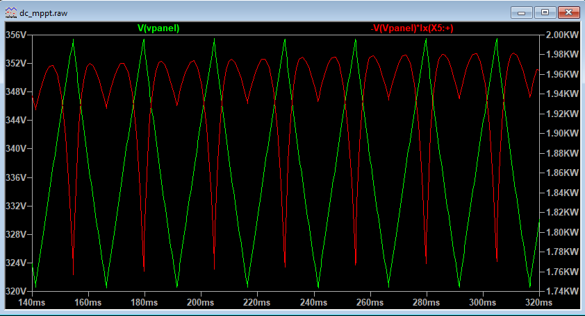

EDIT-2:
Paneliston syöttämä jännite ja teho näyttää tältä:
Punainen on lähtevä teho, ja vihreä on napajännite.
Puolessavälissä jänniteskaalaa on MPPT-pointti. Tosta näkyy että (tällä panelisimulaatiomallilla) jännitteen nouseminen yli MPPT-tason tiputtaa lähtevää tehoa paljon rajummin kuin sen laskeminen alle MPPT-tason.
