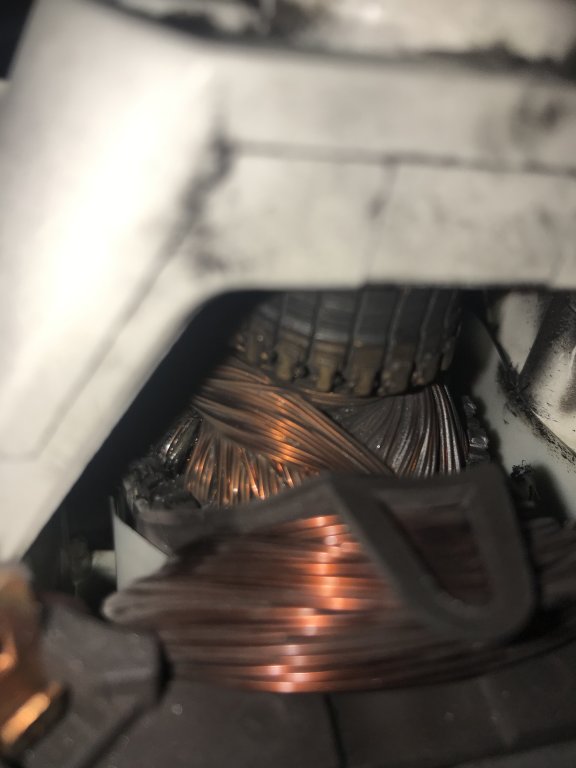

Tällä kertaa oli keskuspölynimurin vuoro porsia. 10 v käytössä ollut Puzerin Oiva lopetti toimintansa ja keskuyksiköllä oli vahvat ”sähköpalon tuoksut”. Moottori varmastikin menee vaihtoon. Meneekö näistä samalla muuta rikki yleensä? Otin moottorin irti ja käämien pinnalla näkyi jotain sulanutta / palanutta. Hiilet olivat lähes lopussa, voiko se aiheuttaa moottorin kärvähtämisen? Piirikortilla ei ollu mustuneita alueita tms. Ilmeisesti tässä mallissa ei ole sulaketta tuohon piirikorttiin ujutettu?

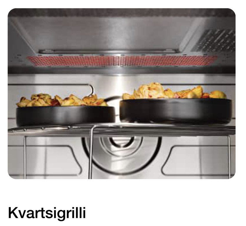

Mikä ja mistä, jossa ainakin pieni grilli irtovastuksella. Uuni on kovassa käytössä, mutta lautasen lämmitys toimisi tuollaisella tai muun ruoan ylläpito, jos uuni käytössä.
Noissa grillijutuissa on tainnut mennä myyntimiesten puheet käytännöllisyyden edelle.
Voidaan sanoa että on tämmönen grilli feature mutta tekeekö sillä oikeasti jotain on sitten toinen juttu.
Esim yhden kuvan löysin että tuo piilotettu grilli olisi vain mikron katon takaosassa. Eipä se hirveästi sieltä grillaile.
Moni varmaankin haluaa että mikron katto on sileä. Helpompi puhdistaa.
    66,9 KB · Katsottu: 179
No ei - mutta kyllä se vähän pintaa kuivaa jossain edellisen päivän kanafileessä tai varsinkin pizzassa josta muuten tulee mikrossa lämmittäen vähän kummallista. Suurin ongelma siinä on savu - jos vehkeessä ei ole käytetty kupua ihan joka kerta vastuksessa on heti jotain pois poltettavaa.
