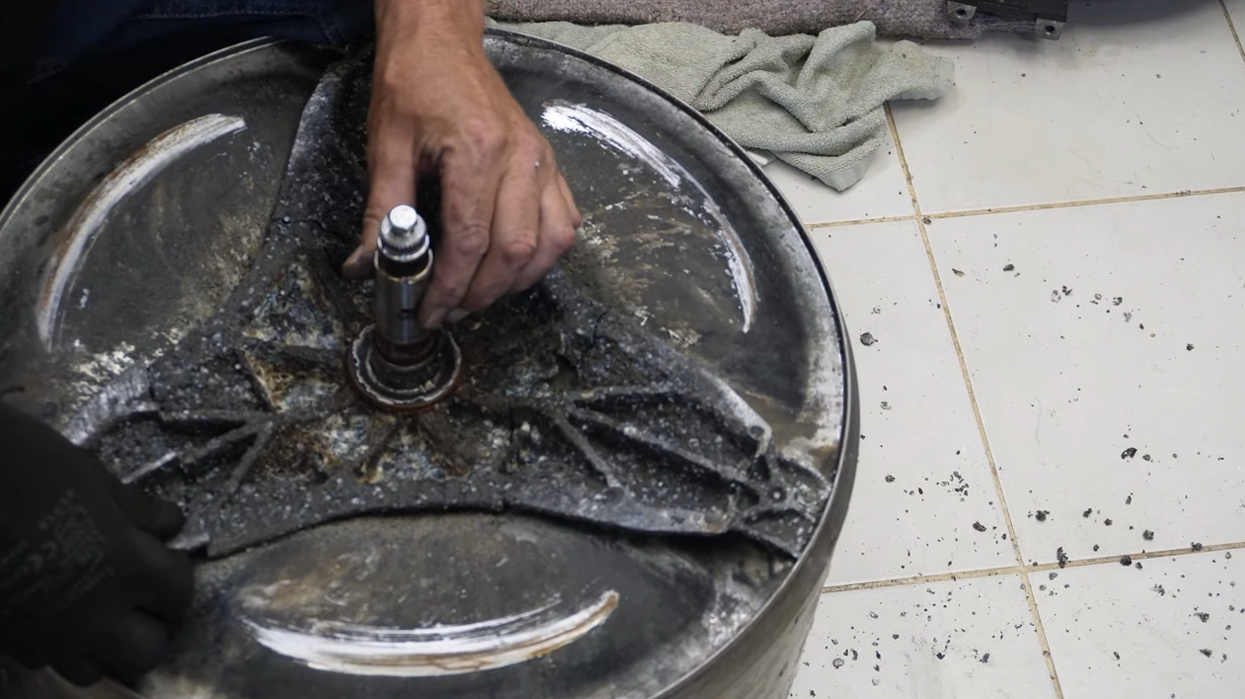

Toimii, mutta linkouksessa pitää hirvittävää ”hurinaa”. Kuin joku hankausääni. Pääseekö tällä vielä jäljille?
Toinen rummun laakereista loppu. Melkein 3h purkaen. Katsotaan, miten tulee kasaan.

Epäilen hankaavan äänen syyksi tätä:
Tuo "drum spider" on tehty alumiinista ja ajan myötä korroosio syö sen palasiksi. Kommenteissa onkin ihmettelyä miksi näin Miele?
