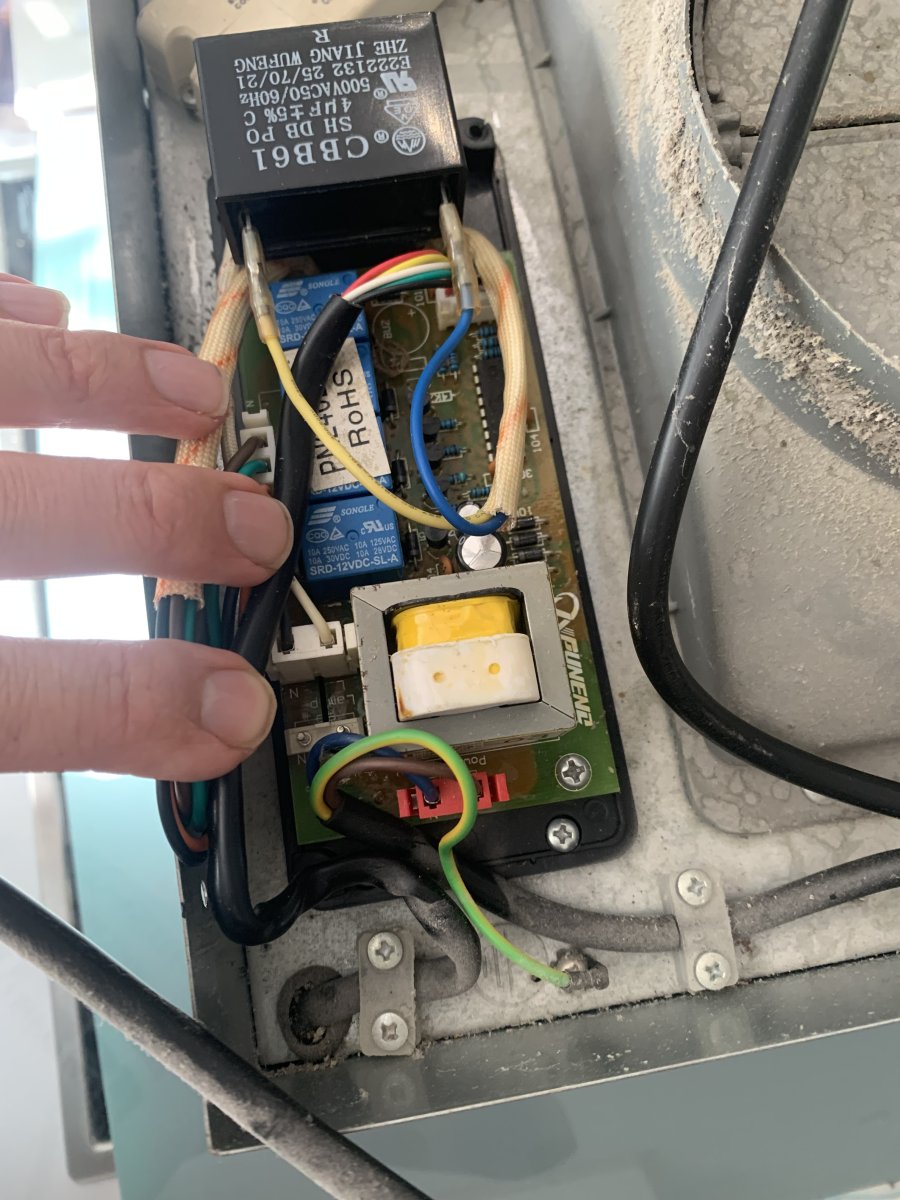

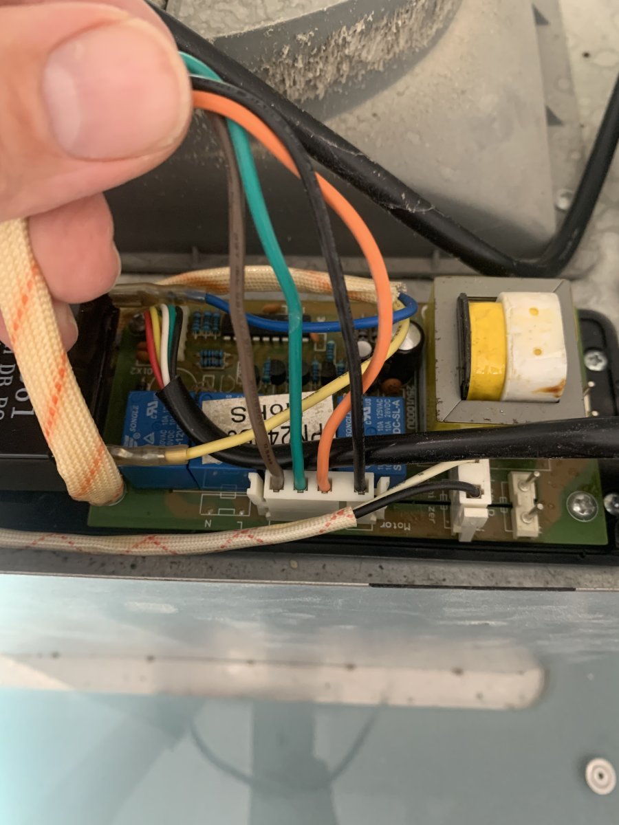

Liesituuletin lähtee itsekseen päälle. Upo CH92i. Mistä lähteä syytä arvailemaan? Näppäimistössä on oma piirikortti ja toinen, isompi on kuvassa. Olisin jo vaihtanut piirikortin, mutta yksi liitin olikin erilainen.

Arisoft
Kun otit näppäimistön irti niin lakkasiko käynnistymästä itsekseen?
Vanhenevassa elektroniikassa yleensä pettää kondensaattorit. Sellaiset metalliset kannut jotka pahimmassa tapauksessa ovat haljenneet ajan kuluessa ja päästäneet sisuksensa kuivamaan. Niiden toimimattomuus aiheuttaa odottamattomia vaikutuksia.
Sammeli77
Näppäimistön johdot vaikuttaa olevan piirikortissa kiinni niin, ettei ole ilman kolvia irrotettavissa. Isommalla piirikortilla liittimen voi irrottaa. En huomannut tuota kokeilla kun kapine oli irroitettuna katosta (piirikortille ei muuten pääse). Ehkä tuo pitää vielä kokeilla. Voisi poissulkea näppäimistökortin vian. Päällisin puolin konkat näytti hyviltä mutta vaihtamalla selviäisi, mutta itse en tuohon ryhdy. Sama ”ongelma” on ollut aiemminkin satunnaisesti ja vain kesäaikaan.

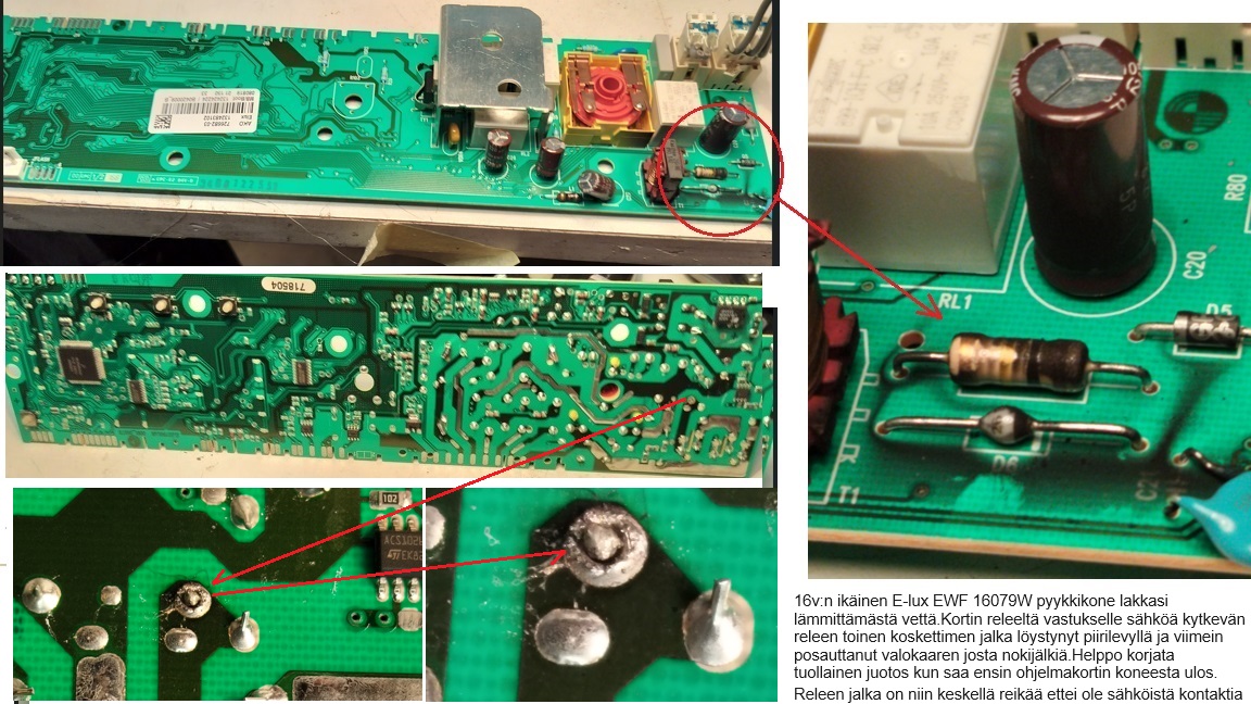

Matias
16v:n ikäinen E-lux pyykkikone lakkasi lämmittämästä vettä,releen juotos irronnut ohjelmakortilta.
Ilmeisesti linkouksen värinä nitkuttanut juotoksen irti?

Esäätäjä
En nyt ymmärrä...puhutaan releen juotoksesta, mutta kuvassa ympäröity joku vastus joka kärähtänyt ja sulattanut juotoksenkin? Tai voihan se toisinkinpäin olla...
Matias
Ei se vastus ole kärähtänyt,on vaan löystyneen juotoskohdan valokaaresta lentänyttä nokea vastuksen ja muiden komponenttien pinnalla.
Tuossa juotoskohdassa kun menee 2,3kw:n lämmitysvastuksen virta ja ilmeisesti vikatilanteessa juotoskohta ensin löystynyt ja alkanut kipinöidä ja kuumentua kunnes tinauksen sulamisen loppuvaiheessa kehittynyt valokaari josta nokea lähialueelle
Esäätäjä
Nyt kun tarkemmin katsoo niin...
Onko kortti pystyssä tämä ympäröity reuna ylöspäin, nimittäin siinä vieressä se pystyssä oleva pötkylä (elektrolyyttikondensaattori) on mustunut, onko noki siitä lähtöisin?

Ei kukaan usko,että toi olis tärinästä irronnut Vai uskooko?
Minö ainakin uskon selityksen (periaatteessa, tutkimatta kuvia paremmin kuin vain silmäillen), kun kylmäjuotos on esillä olevan kaltaisilla piirilevyillä ollut oman kokemukseni mukaan varsin tavallinen syy vikaan. Nuo voivat aluksi toimia moitteetta tietyn aikaa ja myöhemmin aiheuttaa sitä ihmeellisimpiä seurauksia, mitä pienemmät virrat. Tuollainen merkittävää tehoa siirtävä liitos on onnellisempi tapaus, kun vian kärjistyminen aiheuttaa ongelman täydellistymisen ja jättää jopa ulkoisia merkkejä.
Jurtsi
Voihan se olla että juotos on ollut huono, mutta kuvan juotos näyttää että se olis raiskattu. piirilevyllä on paljon painavempia komponetteja jotka varmasti ottaisivat tärinästä enemmän kontaktia kuin piirilevyllä "makaavat" komponentiit.
Sinällään on huonoa suunnittelua jättää painavia kompenentteja pelkän tinauksen varaan, joten noilla painavilla pitäisi olla ja yleensä on muitakin kiinnitysratkaisuja jossakin määrin joustoa sallivan tinaukseen liittyvän johdotuksen ohella.
Tarkoitatko että komponentit olisi pitänyt kannakoida, eikä pelköstään tinata kiinni
