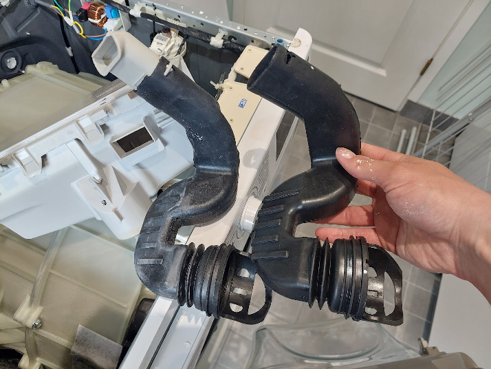

Pyykinpesukone alkoi tiputtamaan kuukausi-kaksi sitten hieman vettä, vaikutti tulevan etuosasta vasemmalta puolelta. Kyseessä n. 3 v vanha edestätäytettävä LG.
Otin luukun ja rummun välisen ison silikonitiivisteen irti luukun puolelta, ja tätä kautta näin hieman koneen sisäpuolelle. Paljastui, että pesuaineen syöttöletkuun oli hankautunut pieni reikä: syöttöletku kulkee koneen ulkokuoren ja rummun välistä varsin kapeasta paikasta, ja heiluva rumpu on hangannut putkeen reiän, josta vettä tippuu kun vesi juoksee pesuainelokerosta rumpuun. Varaosan tilasin virallisesta varaosapaikasta, ja vaihtelin paikalleen.
Otsikon mukaisesti kokemus, on ehkä huonoa suunnittelua että letku kulkee tuollaista reittiä ja on niin lähellä tärisevää rumpua. Toisaalta, varaosa oli selkeästi ja edullisesti (19,90 Eur) saatavilla LG:n viralliselta varaosatoimittajalta ja kone oli selvästi huollettavaksi tehty: purkaminen ja osien vaihto oli loogista ja helppoa.

Tässä kiinnostaa rummun koko ja selvennys "syöttöletkusta". Oliko tässä koneessa automaattinen pesuaineen annostelu?
Tuli mieleen vain jos on vaikka 11kg kone ja letkut menee samaa reittiä kuin pienemmillä koneilla niin ei olisi otettu huomioon tuota hankauksen mahdollisuutta kun rumpu isompi.
kanke
Kone on standardi 8 kg laite, LG FV30TNS0E, jossa ei taida olla automaattista pesuaineen annostelua.
Pesuaineen syöttöletku on siis se letku, joka kulkee pesuainelokerosta pesurumpuun, tai tarkemmin ottaen pesurummun sylinterinmalliseen rummun ja luukun välissä olevaan kauluskumiin, kauluskumissa on yhde letkulle. Syöttöletkun kautta pesuaine juoksee veden mukana pesurumpuun.
Tosiaan, melko ahtaassa välissä se letku kulkee, ja pienillä kauluskumin tai syöttöletkun asemoinnin muutoksilla saanee putken asemoitua liian lähelle rumpua. Ainakin toistaiseksi on korjauksen jälkeen vedet pysyneet koneen sisällä.
