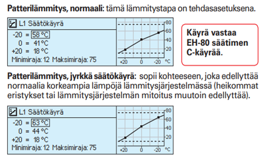

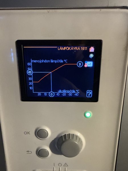

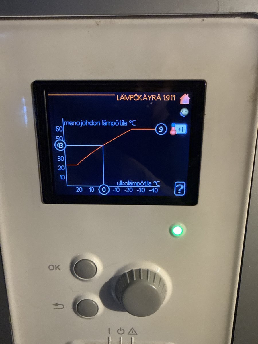

Minulla on sama värkki ja patterilämmitys. Käyrä näyttäisi olevan sinulle 4, kun pitäisi olla 9.
Joku kirjoitti tuolla ylhäällä, että sinulla on ehkä laitettu tähän sisäanturi, joka pakottaa sitten lämpöasetuksen vuoksi vastukset käyttöön. Ilman niitä olisitte jo jäätyneitä sinne teidän kämppään.
Eli vaihda lämpökäyrä heti ysiin ja katso kuinka sähkönkulutus suorastaan romahtaa.
Suosittelisin myös kytkemään tuon nettiin. Säädöt on sitten helppoja myuplinkin kautta, niin ei tarvitse juosta sinne pannuhuoneeseen.

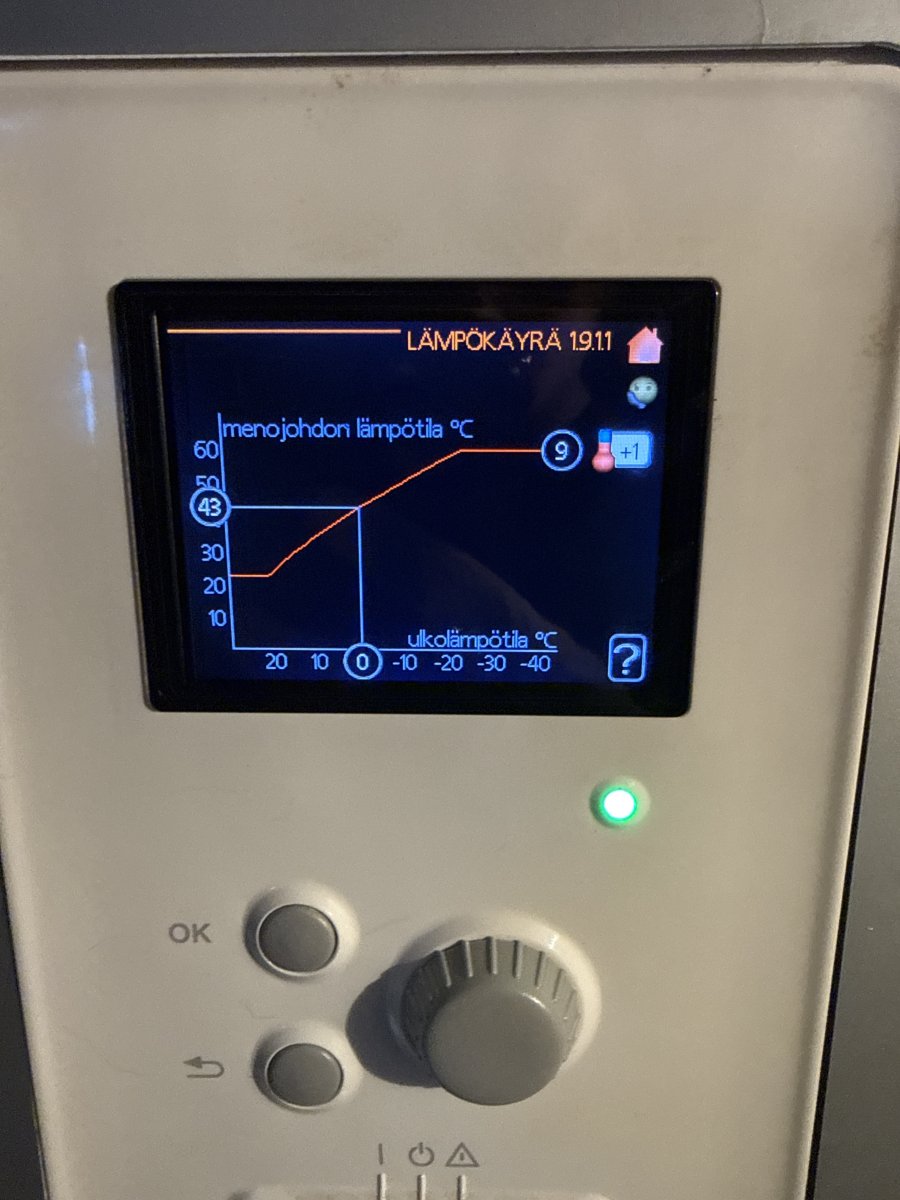

Kiitos! Näinkö on oikein?
Pääsekö jonkun valikon kautta katsomaan onko sisäanturia asennettu?

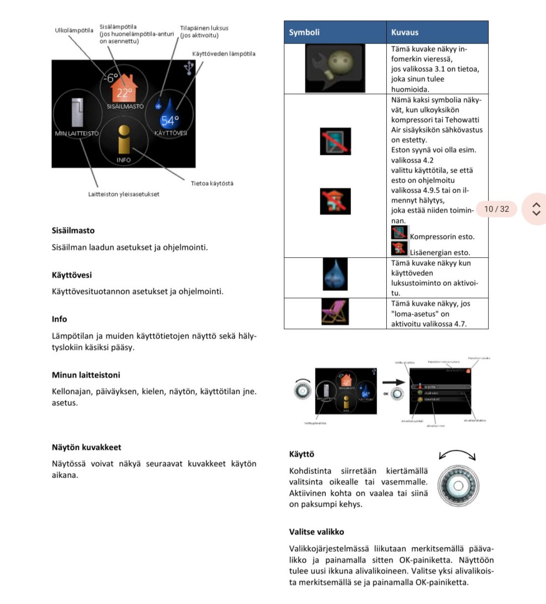

Itselläni ei ole, mutta härpäkkeen valikoista voi poistaa sen käytön. Mielestäni se on turhake ja voi aiheutta tilanteen pahimmillaan joka sinulla nyt on.

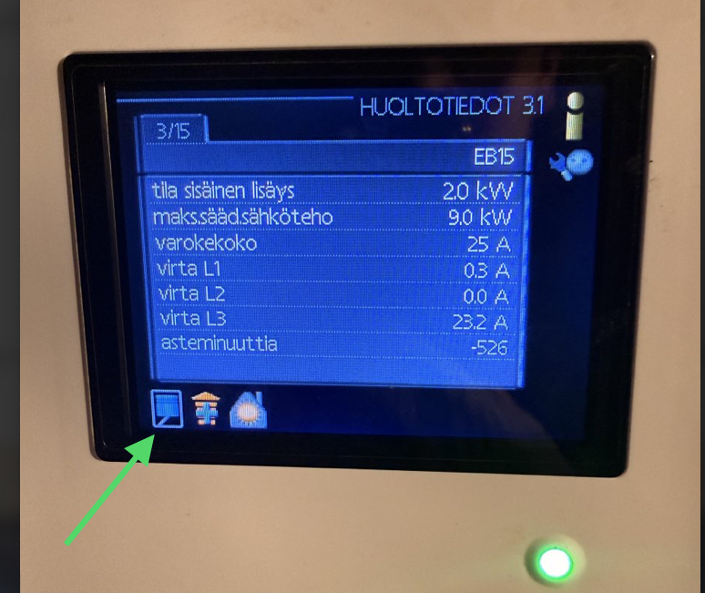

Jos (ja kun) sinulla on sisäanturi, niin se on sellaisen valkoisen ruman muovikotelon sisällä. Kuuluu asennuspakettin, joita osaavat asentajat eivät kytke.
Vielä tonnin seteli vinkki sinulle säätöihin. Paina ok napin alla olevaa return-painiketta viisi sekuntia, niin pääset asentajavalikkoon. Säädä sieltä vastuskäytön delta 4 asteeseen eli eron pyynnin ja annon väliltä.

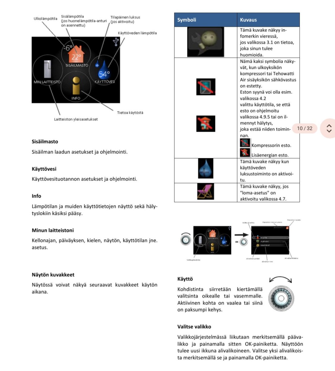

Tuolla voi estää vastusten käytön, eikös sillä tule sama lopputulos. 9 käytä on jyrkkä, eikös se nosta menoveden lämmön ylös samantien?
    142 KB · Katsottu: 48
9 käytä on jyrkkä
On, mutta on liki minimi vanhaan patteriverkkoon. Itse pärjään sillä juuri ja juuri vaikka on 9 kpl Purmo Compacteja.
Moni täällä sekoittaa aloittelijoiden pään vertailemalla lattialämmityksen pyyntejä.
Näihin lämpöihin ei päästä ilman vastusten apua. Uskoisin että ketjun aloittajan säädöt on asentaja alkuun tehnyt niin että ILPit on käytössä. Säästöjen vuoksi pistänyt ne sammuksiin :)

Ei löytynyt asentaja valikon takaa kyseistä asetusta. Lisävaruste valikoita löysin eikä mitään ollu rastitettu.

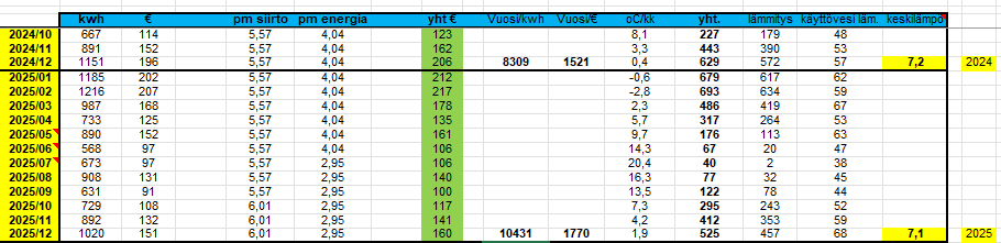

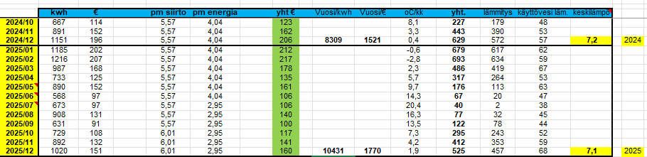

kwh sarake siis kaikki sähkö yhteensä. Olemme aikamoisia tuhlareita sähkön käytössä. Oikealla puolella pumpun kulutus, lämmitys jä vedenlämmitys eriteltynä. oC/kk on Malmin lentoaseman keskilämpötilat, joka on tuossa muutan kilsan päässä.

Talon myyjällä (2 hengen talous) oli vuosikulutus ollut 17000-19000kwh. Viiden vuoden keskiarvo. Laitatuttivat vilpin tähän.
Miltä ajalta toi kulutus on ollut ja mikä siellä ollut lämmitys muotona? Onko toi 17-19000 kWh ollut kulutus ilman vilppiä?
Laitteena toi on jo sen ikäinen että ne vähintaan sen 5-10 vuotta vanhoja.

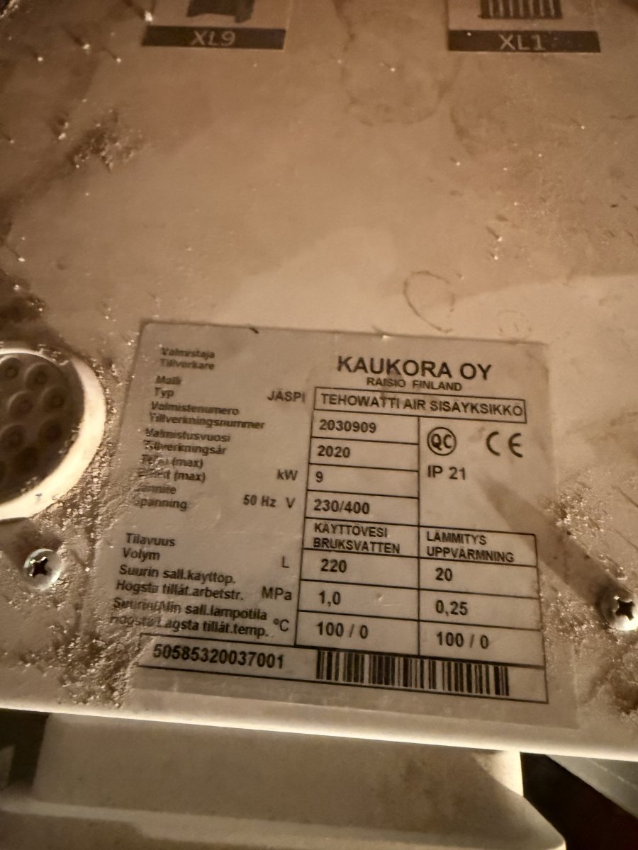

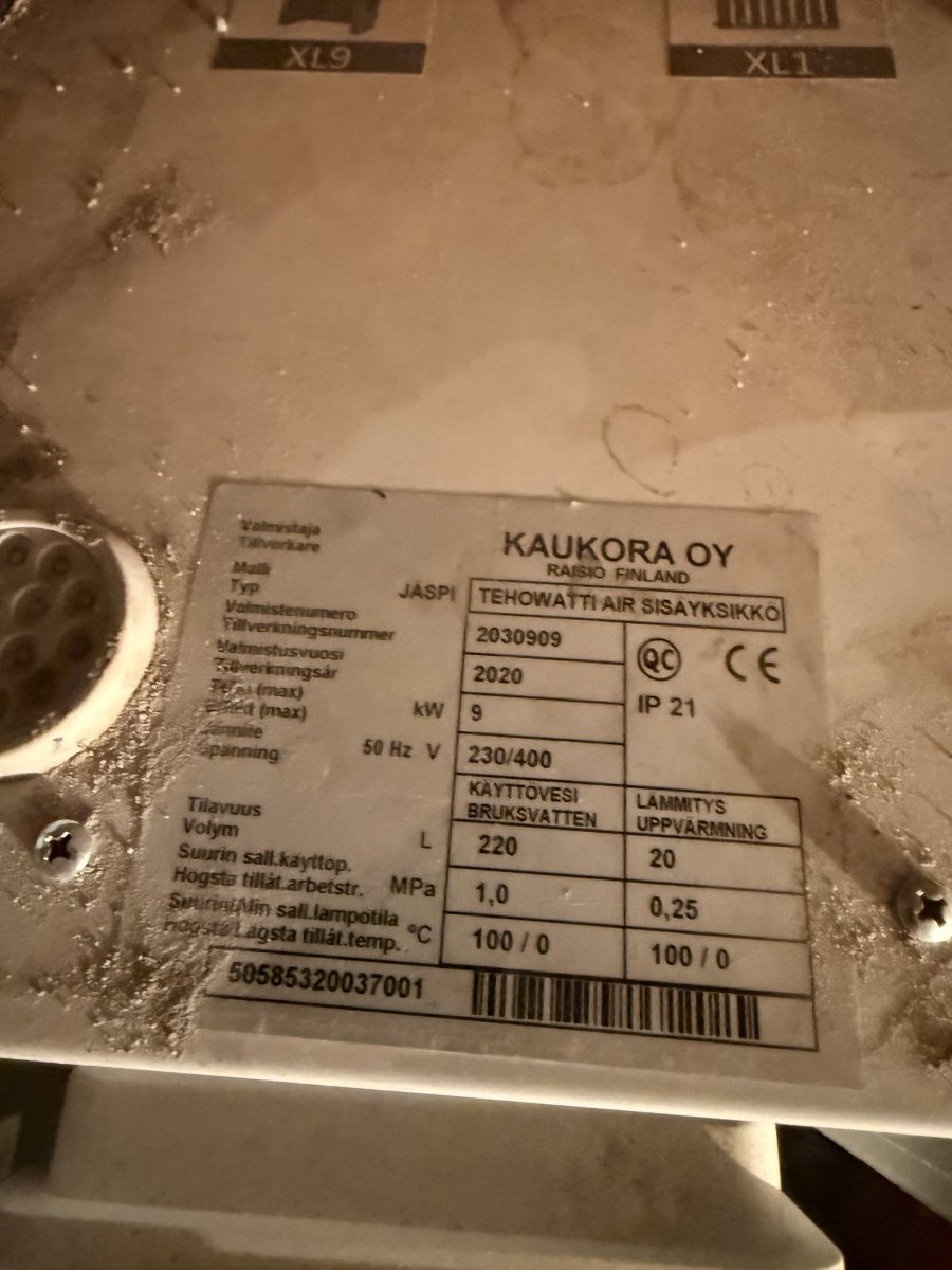

VILPIN tyyppikilpi löytyy SISÄYKSIKÖN alareunasta pääkytkimen vierestä laita tänne kuva siitä

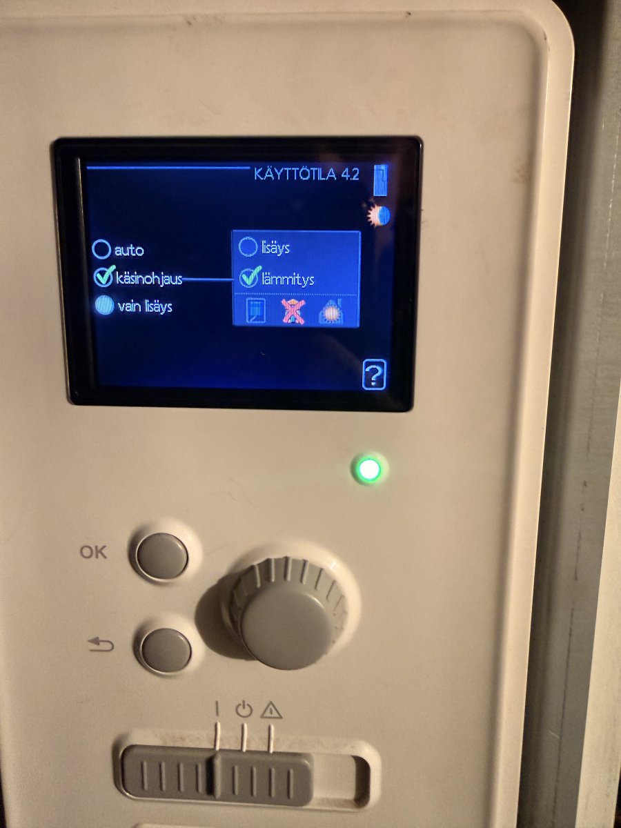

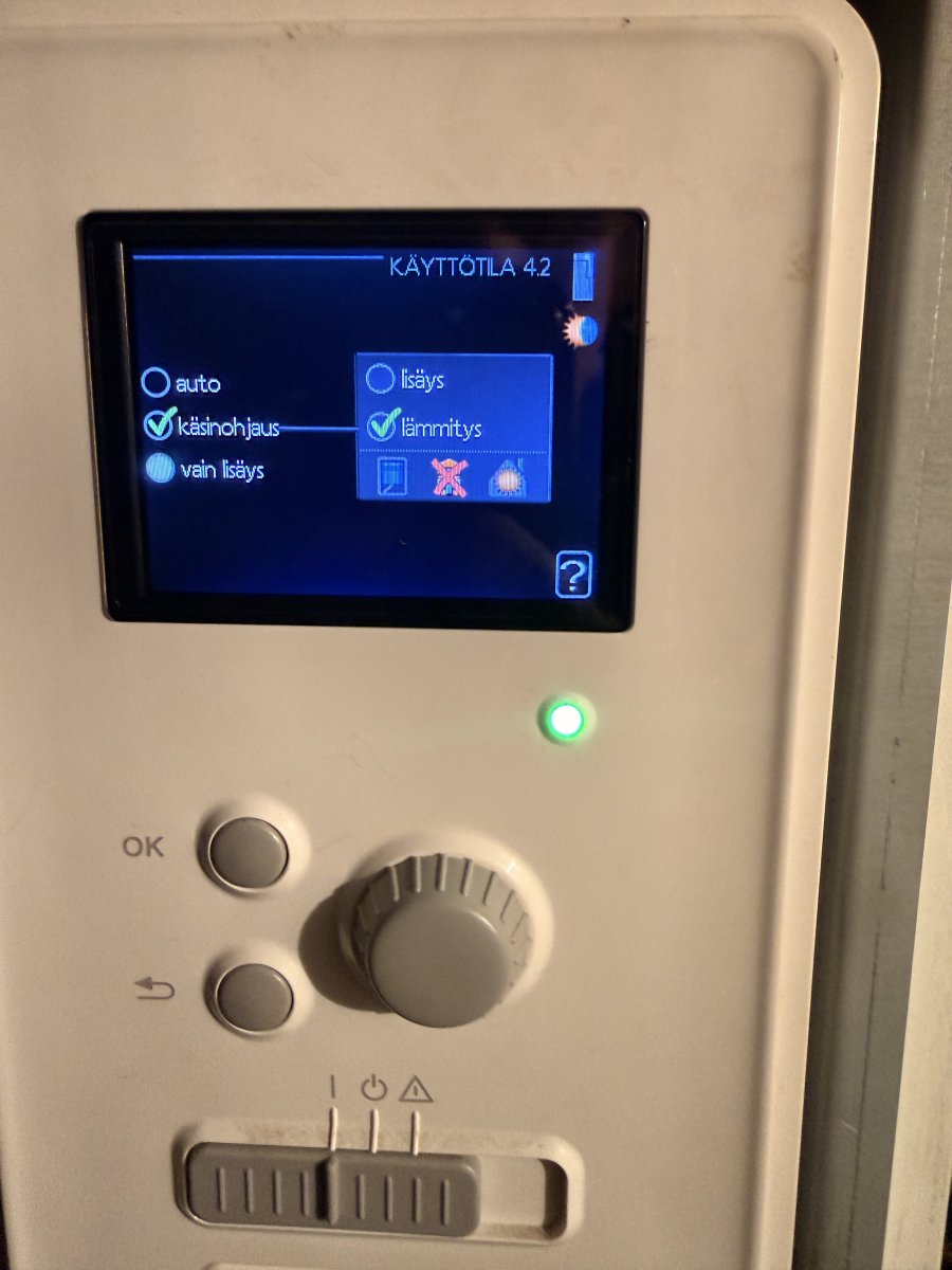

Vastuksen pois kytkentä löytyi 👍
Tässä tyyppikilpi.
Vilp asennettu 2020. Kulutus 20-25 ajalta.

Tuossa viestin #52 kuvassa Tehowatti Air 9 kW sisäyksikkön tiedoissa= Tarkoittaa että siinä 3x 3kW sähkövastus . Ulkoyksiköö varmaan sitten 8 tai 12 KW Sen tyyppi kilpi muistaakseni koneen sisällä katsot sitten kun ilmat lämpenee
Tehowatti Air Split VILP Katsohan tuolta löytyy ohjekirjat yms. Tuottaa max 58 asteista ja kompura sammuu -20 astetta että laita vaan yöski ne vastukset takaisin päälle.

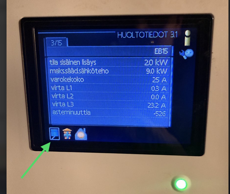

Onkohan joku bugi kun näyttäs olevan vastus ja invertteri päällä samaanaikaan?
Keskikerrokseen on uusittu neljä patteria, kaksi on vielä alkuperäisiä yksi lehtisiä. Ylhäällä alkuperäiset 2 lehtiset.
    417,7 KB · Katsottu: 89
Niin sen kuuluisi toimia, vastuksella autetaan saavuttamaan tavoitelämpötila. Ensin lämitetään kompuralla ja loput vastuksella. Kuvassa poltellaa 2 kW edestä vastuksia.

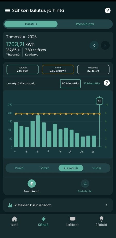

90kwh eilisen kulutus (versus kun aikaisemmin oli pahimillaan liki 200kwh) ja sisälläkin lämpötila pari astetta enemmän mitä oli ennen. Suhteellisen kova pakkanenkin oli yöllä/aamulla -18c.
Nyt rupeaa kulutus olemaan kohtuullinen mielestäni. Täytyy vielä tarkastella pitemällä aikajaksolla

Vilpin käyrä 8 ja vastuksen käyttö pois päältä. Alakerran ilppi nyt käytössä +22 pyynnillä ja nopeus AUTO. Yläkerran ilppiä en kokenut tarpeelliseksi käyttää, makkareissa 19-20 astetta nyt.

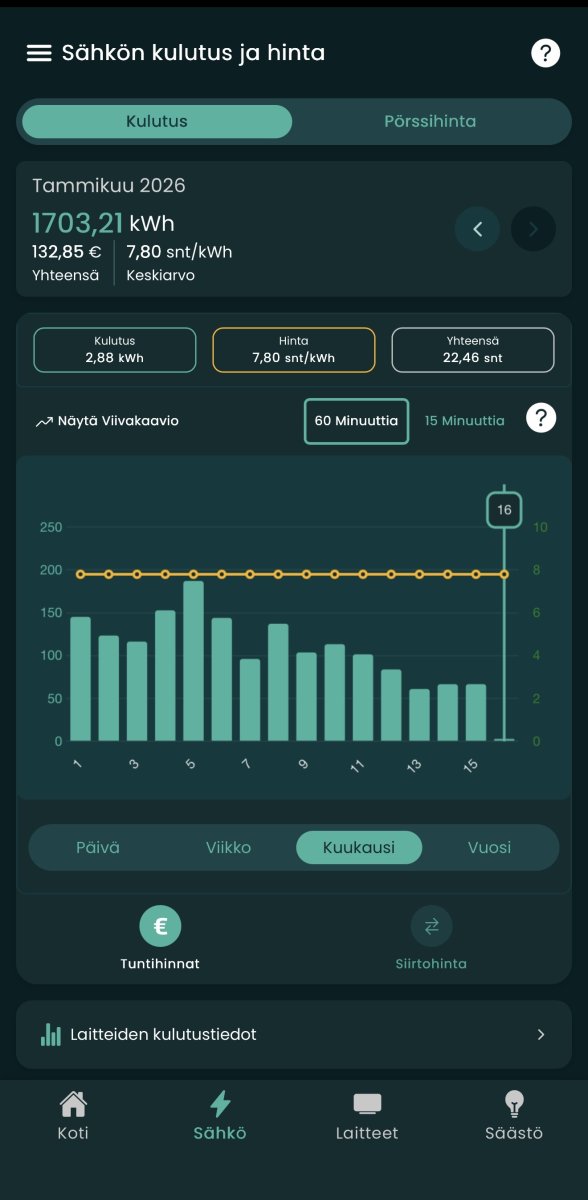

Tältä näyttää nyt kulutus. Pakkanen pyörinyt 0 ja -13 välillä.
Käyrä 5. Hyvältä rupeaa näyttämään! Ja sisälläkin tarkenee oikein hyvin, oleskelutiloissa 21-22 ja makkari 19.
Kellarin khh ja kylppärin lattialämmitys voisi ehkä olla inan kovempi, mutta pitäisi nostaa käyrää paljon. Joten mennään näillä, eipä sielä muutenkaan tule nyt peseydyttyä kun kellarin portaat on KYLMÄT ja kellarin aulassa +10 vain (tässä tilassa ei mitään lämmitystä. Onneksi on ylhäällä myös suihku 🤣

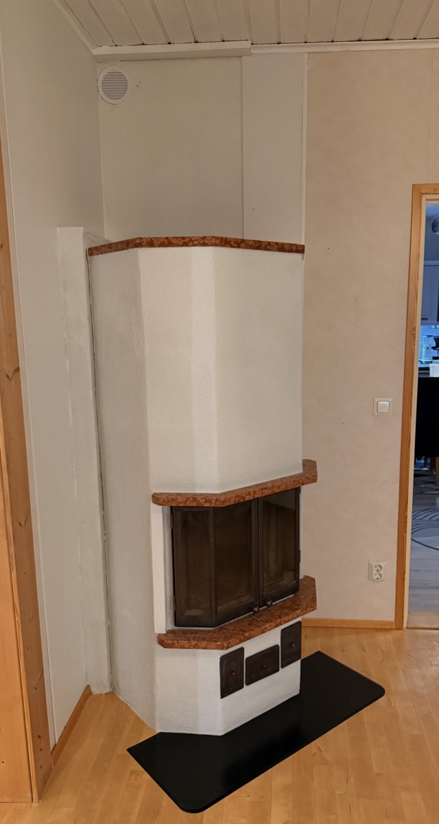

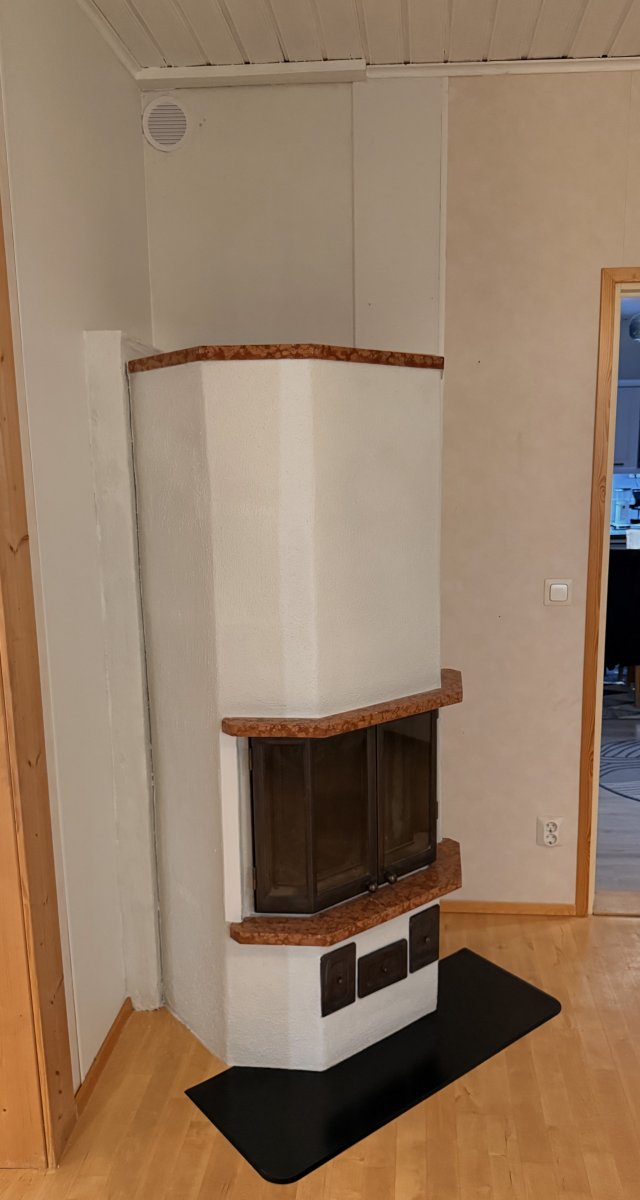

Tommonen 1300kg varaava oliviinikivi takka pystytettiin juuri, saa kulutuksen vielä alemmas (polttopuillehan ei kuulu hintaa laskea🤣)
No no, alkaa palaset loksahtamaan kohdalleen.
Aloittakaa lämmitys varovasti ettei mene heti pilalle.
Eli ihan heti ei kannata lämmittää niin paljoa että kämppä kunnolla lämpenisi. Aluksi ihan tikkuja poltella. Pikku hiljaa voi lisätä puumäärää.
Tosin tuon tyyppinen ei taida olla ihan niin paha kuin tiilestä muurattu ja laki tehty valamalla.
Eka pesällisessä poltetaan vain uunin piirrustukset
