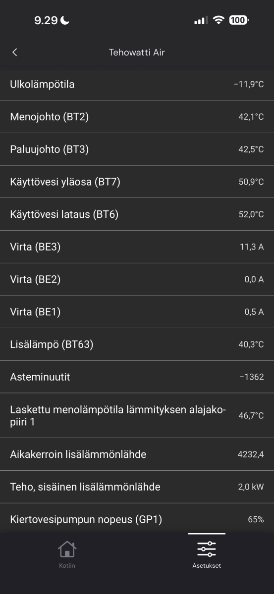

Hiukan oli aamulla kylmä sisällä kun töistä tuli, 15-16 astetta. Vilppin kompressori ei käynyt kun oli ulkona -23. Ja vastukset oli estetty. Eikä ilppi jaksanut yksinään lämmittää tarpeeksi.
Sallin vastusten käytön ja rajotin tehon 2kw. Tein myös muita hienosäätöjä. Seurataan tilannetta taas hetki ja säädetään. Postaan lopulliset asetukset taas tänne, jos niistä vaikka tulevaisuudessa olisi jollekin apua.

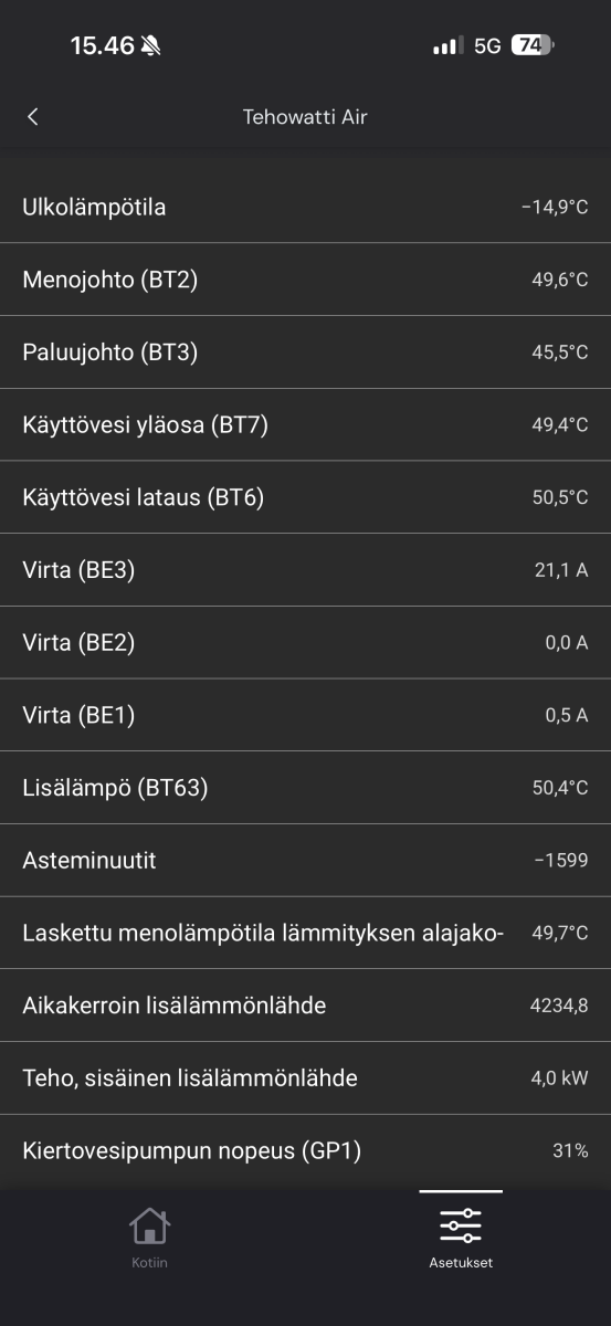

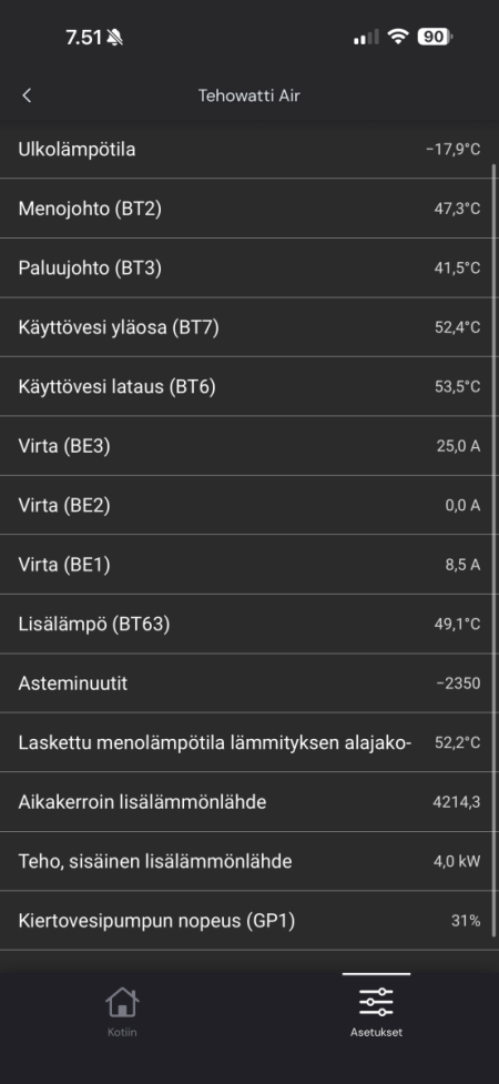

Kovin on gmi miinuksella ja tuntuu käyvän vastuksilla koko ajan. Luulisi näillä keleillä kompressorin jaksavan yksinään.

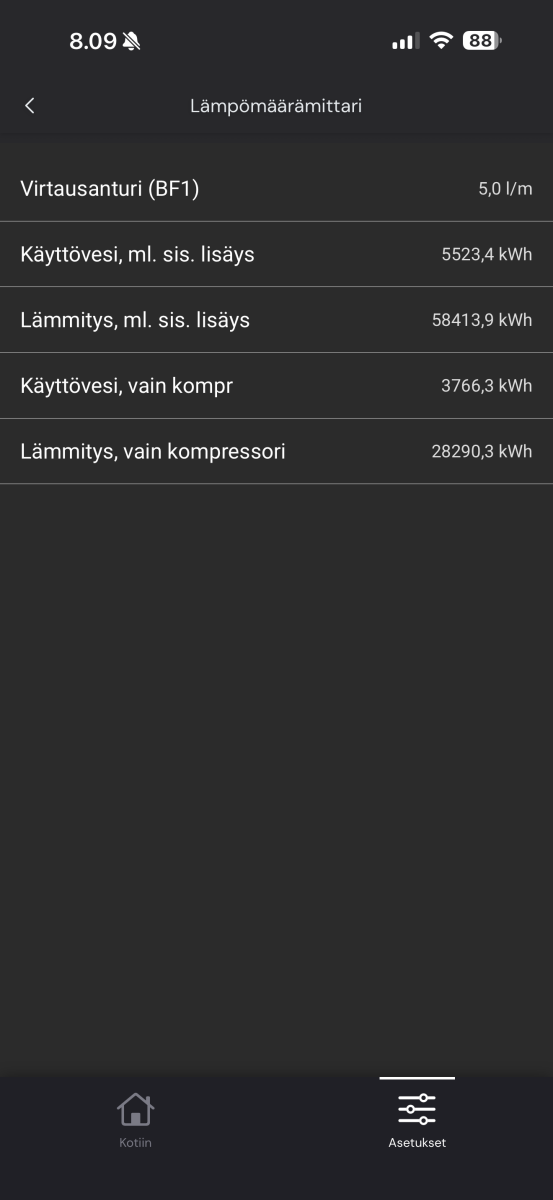

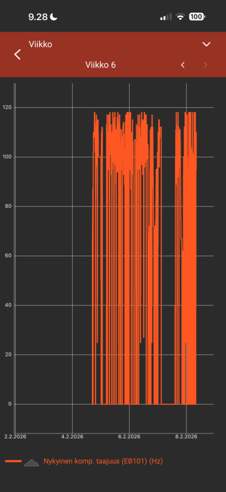

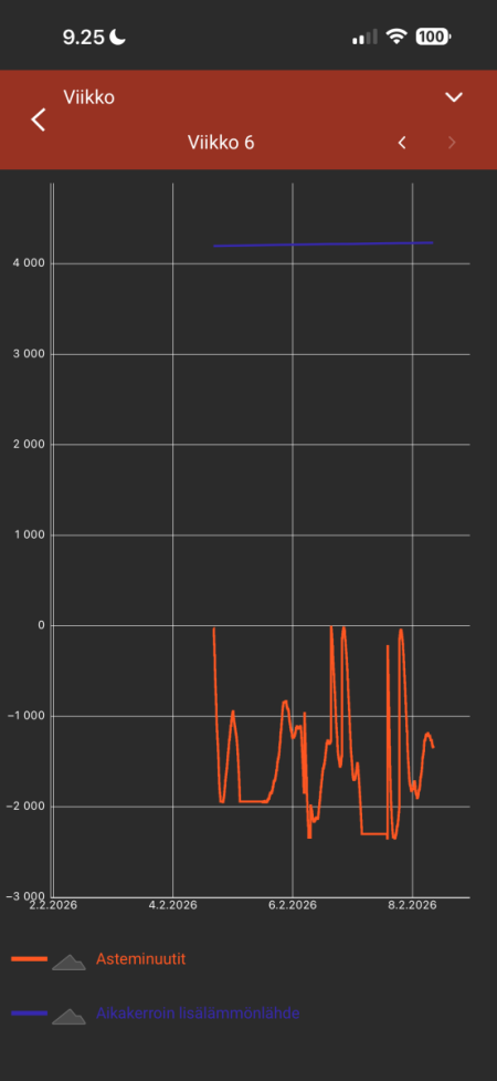

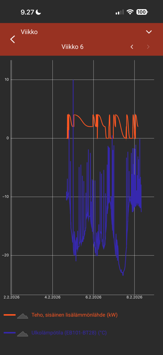

Mitä historiadataa kannattaa katsoa jos voisi jotain vähän päätellä?
Ilppiin laitan energiamittarin jahka palaan suomeen niin saa katsottua sen kulutuksen myös. Mutta tuo kyllä järkyttävää jos liki 5000kwh menee kuukaudessa lämmitykseen 🤣
Voisi se jaksaakin jos pudotat sisälömmön alemmas. Itsellä 6 kW kiinapumppu pitää johonkin -7 asteeseen melkein omillaan sisälämmön +20 asteessa. Sen takia "melkein", kun sulatuksiin se vaatii boostia, että lämmitysvesi pysyisi pyydetyssä. Sitä kylmemmässä tarvii jatkuvaa lisälämmitystä että vesi pysyisi riittävän kuumana.
zyrppa

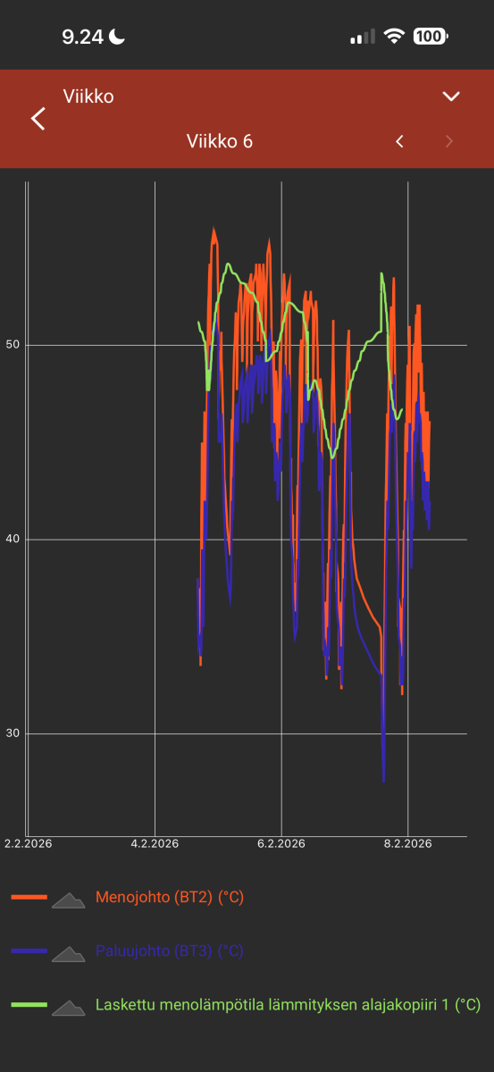

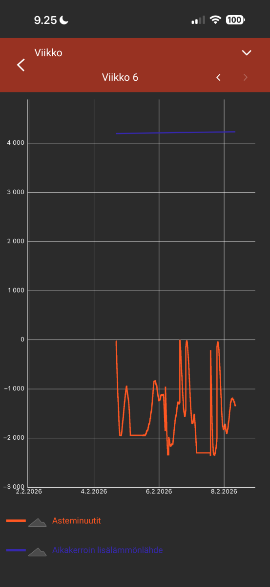

Sulla on pyynti niin kovalla (yli +52C) ettei kompura kovin helposti sitä pysty toteuttamaan näillä pakkasilla, varsinkin kun sulatus tapahtuu n. 40-70 min välein.
Jos et halua että vastuksia käyttää niin kokeile rajoittaa menoveden lämpötila vaikka +47 (huoltovalikko 5.1.2, ei onnistu verkon yli).
Samalla vaihdat 5.1.3 valikosta poikkeaman vaikka 1 asteeseen jotta saat asteminuutit nollattua ja vastukset sammuu (vaihda takaisin siihen mitä oli kun on nollaantunut).
Tosin koska kyseessä vanha talo niin lämmitysenergian tarve on suuri ja voi olla että kone on alimitoitettu näille pakkasille.
Ja onhan lämmitysjärjestelmän mahdollinen mutasihti putsattu ja kiertovesipumpussa riittävästi kierroksia? Monesti voi pumppu olla säädetty pienemmälle kesän ajaksi.

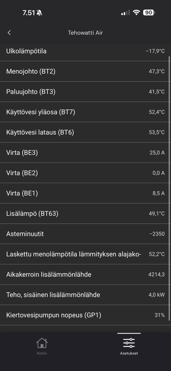

Kiertovesipumppu GP1 näyttää pyörivän 30% tietämillä kun myuplinkistä tarkkailee. Nyt tosin on 100#% kun nollasin asteminuutit. Sai muuten asteminuutti asetuksista kun laittoin vain 0 nykyiseen arvoon.
Mutasihti pitää tarkistaa. Laskin myös käyrää pykälän että putosi tavoiteltu menoläpö.

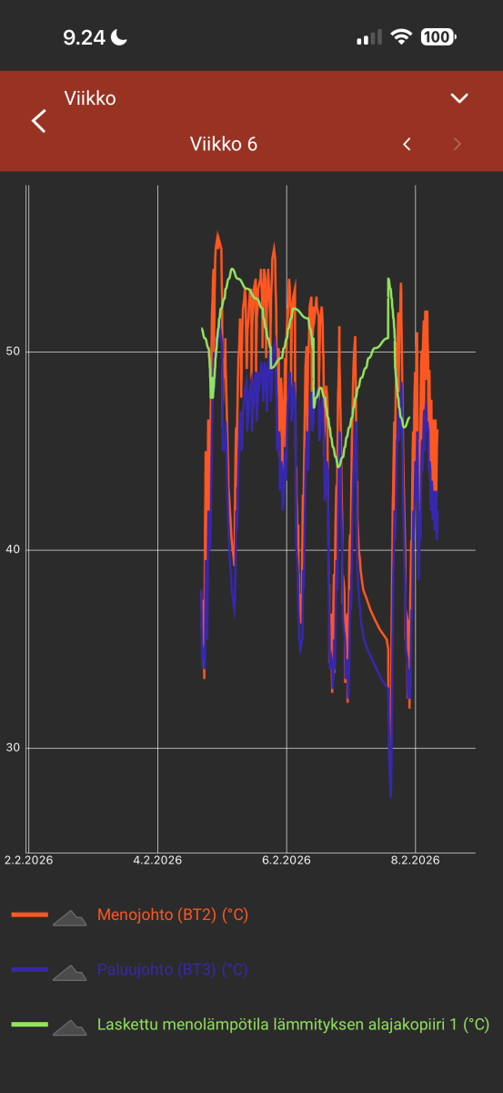

Jos laskennallinen tavoite on 47c, miksi meno laskee 30c ja paluu vielä alempi tottakai. Jos nostan käyrää yhdenkin niin tavoite 52c ja meno pysyy sillon noin 48-50c nurkilla.
hko
Kuulostaa omituiselta. Oletko varma että et katsonut niitä lämpötiloja sulatuksen aikana tai heti sen jälkeen tms?

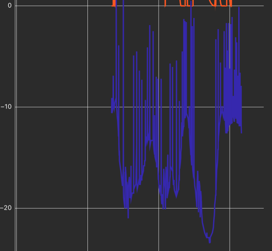

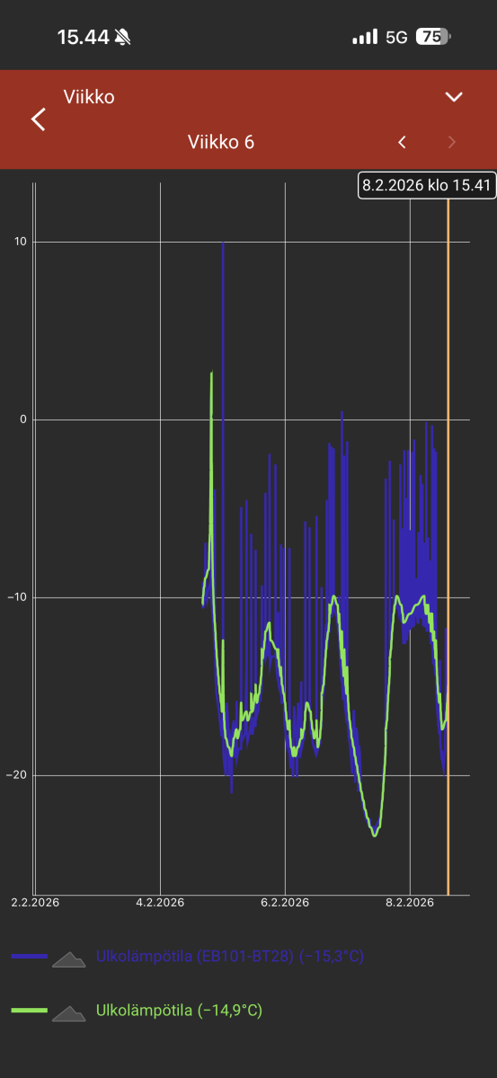

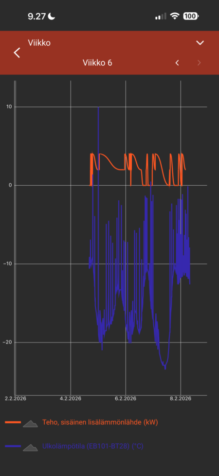

Minä päättelisin tuosta historiadatastasi, että ulkolämpötila asuinpaikallasi on ollut varsin kummallinen.
Siis ihanko tosiaan siellä heiluu ulkolämpö nollan ja 20 pakkasasteen väliä? Käyräohjaus lasketaan tuosta datasta.
Hempuli
Töllintunaaja

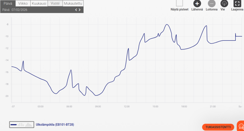

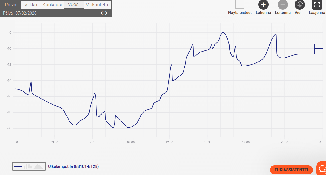

Käyrä on BT28-anturista, joka on kai tässäkin mallissa ulkoyksikössä kennon vieressä ja näyttää normisti muutaman asteen kylmempää sekä sulatusten aikana ihan jotain muuta. Se ainakin laittaa ulkoyksikön stoppiin, kun pakkanen kiristyy tarpeeksi.
Ohjaava ulkolämpö pitäisi munmiälest tulla BT1:ltä ja sekin laskeskelee keskilämpöä. Se saisi olla stabiilissa paikassa ulkona.
Jesu
Ulkolämpötila anturi oli suorassa auringonpaisteessa, siirsin sen varjoiseen paikkaan. Ihmettelin kun näytti +7 vaikka ulkona oli -10 pakkasta.
Nytkin käynyt vastuksilla koko päivän ja gmi pahasto miinuksella.
Tuossa on nyt säädöt pahasti pielessä. Ja lisäksi BT 28 lämpötilat eivät tuolla lailla heittele, jos se on kunnossa. Anturi on siellä pumpun takana ja jos et itse sitä osaa vaihtaa, niin tilaa huolto.
