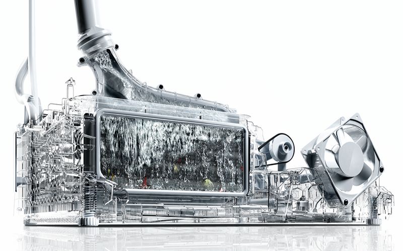

Meillä on Boschin WTW87589SN (lämpöpumpulla) kuivausrumpu ollut käytössä nyt neljä vuotta. En ole huomannut, että kuivausteho olisi laskenut. Kenno on hankalasti koneen syövereissä ja siitä ei näe kuin päädyn. Siinä näkyy hieman nukkaa, mutta ei pahasti. Kuivurissa on tuplasuodatin ja se on puhdistettu joka käyttökerran jälkeen. Kennoa ei ole puhdistettu omatoimisesti. Kuivausrumpu on pyörinyt varmaan keskimäärin kerran päivässä (lapsiperhe).
Kennon puhdistusvesi otetaan vesisäiliöstä, jossa on myös suodatin. Automaatti huuhtelee kennoa usemamman kerran kuivausprosessin aikana ja huuhteluvesi otetaan säliön "puhtaalta puolelta", suodattimen takaa.
https://www.bosch-home.fi/tuotelista/WTW87589SN
