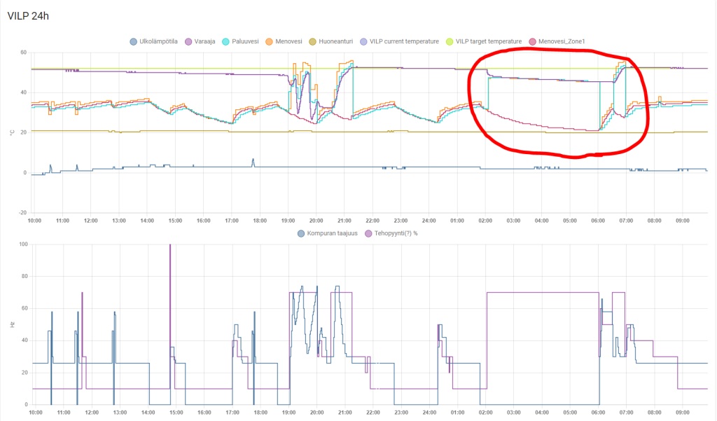

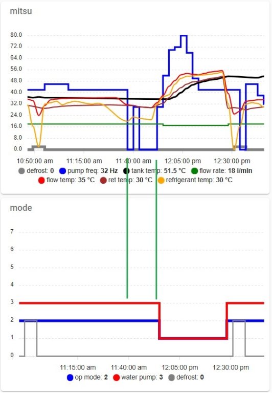

Osaako muuten joku sanoa mitä liitteen kuvan ympyröidyssä kohdassa on oikein tapahtunut? Laite on nähtävästi mennyt useaksi tunniksi KV-lämmitysmoodiin mutta tuottoa ei ole tapahtunut, Kompuran tehopyynti KV:n teolle tyypillinen 70% mutta hertsit nollassa. Vaihtovena on kääntynyt KV-moodiin koska meno- ja paluuvesi menneet identtiseksi varaajan lämpötilan kanssa...
4h ollut tuossa moodissa, sitten itsestään vaihtunut lämmitys päälle ja toiminta normalisoitunut. Vikakoodeja ei laitteen historiassa näkynyt.

Osaako muuten joku sanoa mitä liitteen kuvan ympyröidyssä kohdassa on oikein tapahtunut? Laite on nähtävästi mennyt useaksi KV-lämmitysmoodiin mutta tuottoa ei ole tapahtunut, Kompuran tehopyynti KV:n teolle tyypillinen 70% mutta hertsit nollassa. Vaihtovena on kääntynyt KV-moodiin koska meno- ja paluuvesi menneet identtiseksi varaajan lämpötilan kanssa...
Sen verran voin sanoa, että kyseinen tilanne tullut itselläkin ainakin kerran vastaan. Käyttövesimoodi päällä, mutta kompura ei käy. Reilun tunnin jaksoin katsella ja sitten käytin pumpun pois päältä, jonka jälkeen käyttöveden lämmitys lähti päälle normaalisti.

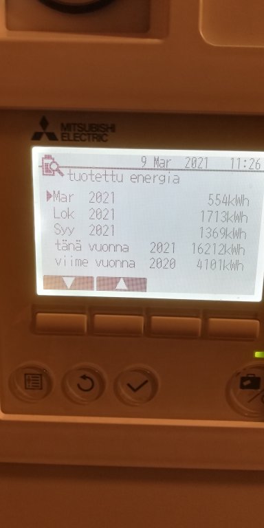

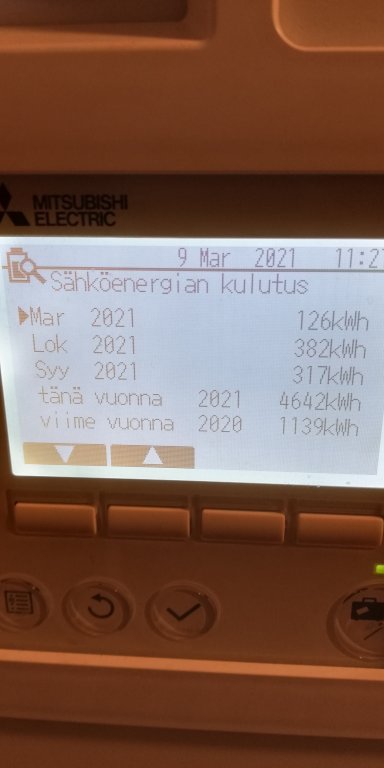

No laitetaan kans tuoreet luvut näkyviin paljonko sitä oikein säästetty. Eli laite asennettu lokakuun lopulla 2020. Eli reilu vuosi takana ja hyvin selvitty ja lämpö riitti ihan hyvin, toki takkaa lämmitelty tammi ja helmikuussa kun oli kylmää. Vähemmän puita poltettu kuin aikasempin vuosina kun laite tekee lämpöä sen verran hyvällä hyötysuhteella kun kelit lämpenivät. Öljyä meni aikaisemmin noin 1600-1800l vuosi. Viime talvena pidetty sisälämmöt jopa hieman korkeampana aikaisempaan ja kun vesikierrot täysillä niin autotallin lämmötkin oli korkeammat aikaisempaan. Lto Muutettu sähkövastukselle, Lisäksi erilliseen talliin asennettiin ipl, (ja ilmain kuivain 5h/d päällä, myös uusi) talven lämmöt lähes kokoajan minimilämmitus +16. Aikaisemmin rakennuslämmittimellä ja kellokytkimellä jotain +5.
Eli suora vertailu öljystä siirtyminen sähkönkäyttäjäksi hiemnan hankala.
Mutta positiivinen tilanne kuitenkin vuosikulutus jäi alle 14500kwh. Kun aikaisempi kulutus öljyllä vaihteli 7000-8000 kieppeillä vuosikausia.
Mitsun omista mittauksista laskettuna koko Laite historian cop niinkin hyvä kuin n. 3.5

Kappas, en ole itse huomannut tai sitten en ole osannut katsoa mutta heti tänään tapahtui sama mitä @Duffi, @Vilhonen raportoi.
Lämmitys moodi oli ollut päällä useita tunteja ja sen piti vielä jatkua ainakin 3-4h mutta sitten kävi niin että kompuran hertzit meni nollaan, venttiilin on täytynyt olla KV asennossa koska meno- ja paluu samassa lämmössä. Laitteen raportoima moodi oli lämmityksellä.
Kokeilin tuota aamulla kirjoittamaani teoriaa eli pakotin käyttöveden lämmityksen päälle, homma toimi.
KV lämmityksen loputtua normi lämmitys sykli jatkui normaalisti. Pitää laittaa home-assistanttiin valvonta päälle kuinka tiheästi näitä ilmenee.
Itse asiassa nyt kun katselin historiatiedoista niin Zubadan on tuon jumin ajan ollut omasta mielestään Legionellamoodissa. Eli jostain syystä ei ole legionellalämmitys lähtenyt kuitenkaan käyntiin? Lämmöt eivät ole lähtenee nousuun ja vaikka lopun tekeekin vastuksilla niin pitäisi siinä aika pitkään kompurankin käydä.
Ja joo, sopivalla HA:n automaatiollahan tuon saisi pois kun potkaisee vain pakotetun KV-lämmityksen käyntiin tilanteessa. Mutta ehkä tässä pitäisi ensin löytää syy miksi tuo legionella on bugittanut noin.

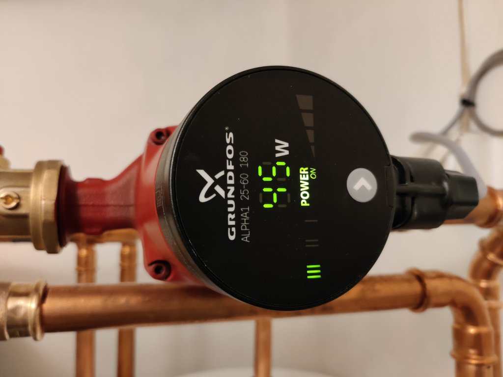

Millaisella teholla olette pitäneet laitteen kiertovesipumppua lämmitys puolella silloin kun järjestelmässä on puskurisäiliö. Oletuksena taitaa olla 5. Omassa on tuolla 5 nopeudella ja mietin onko se liikaa, kun tuo kierrättää vettä vain laitteen ja säiliön välillä. Säiliö on 90 l. Lattialämmityksessä n 100m2 on oma pummpu ja sekin täysillä. Missä suhteessa pumppujen pitäisi olla? Aiheuttaako ecodanin pumpun liika nopeus ”takaisinkytkentää” paluupuolelle? Oman järjestelmän hyötysuhde laitteen omien mittausten kautta ei ole kovin hyvä ollut.
Puskurisäiliötä ei varmaan lämmittyskaudella tarvisi, mutta muuna aikana kylppärin vesitilavuus voisi olla liian vähän kun muut piirit sulkee. Termareita ei ole käytössä lainkaan.
Itsellä puskuri vielä se 50l (tulossa 90l, kunhan ehtivät), tällä paketilla tosiaa se 5 asento tuntui liian suurelta, nyt 3 asennossa koko talven, 15l/min tuotto. Talon pumput talvella 3 asennossa eli täysillä nyt vielä molemmat 2 asennossa. Nyt ouman säädetty niin että myös täysin auki ja kosteiden tilojen suntti täysin auki aina. Nyt tekee n30 asteista vettä puskuriin ja taloon lähtee n27 asteita ei talon kierto suurempi kuin puskuriin ladattava kierto, tällä pienellä puskurilla täytyy olla näin kun nostaa nytkin jo imulämpöjä eli tuotosta osa menee suoraan imupuolelle. Talosta palaava n24 ja imulämpö 27. Odotellaan sitä korkeampaa puskuria miten muuttaa tilannetta. Jos Mitsun pumppu suuremmalla mitä taloon menee tulee tuskastuttavaa pätkä käyntiä, tällä
moodilla menee tuntikausia minimi teholla jopa vähän 0 yläpuolella. Hystereesit tapissa eli 5 ja - 9. Toimii aika hyvin näin, kun kone pysähtyy niin käynnistyy n24 asteessa eli vielä päivisinkin voi olla muutaman tunnin seis, eikä talon lämmöt juurikaan ehdi laskea
Täällä myös 90L, tiputin asentajan jäljiltä tuon lämmityksen pumpun nopeuden neloseen juurikin siitä syystä, että sen tuskin tarvitsee täysillä puskuriin kierrättää. 3 voisi riittää, mutta en ole kokeillut. Nelosen kanssa ainakin tuntuu ihan hyvin toimivan tuo lähtevä ja palaava lämpö.
Täällä myös muutettu oletus 5 -> 4 sisäisen osalta, virtaama 23l/min. Tuntuisi olevan about tasapainossa kun mittausten perusteella patteriverkon paluu ja VILPin paluu käytännössä aina identtisiä (eli ei ota juurikaan puskurista suoraan takaisin). VILPin menolämpö yleensä ~asteen korkeampi kuin patteriverkon meno, yhden asteen hävittää matkalla. Tämä voi tosin mennä omassa tapauksessa normihäviöiden lisäksi myös käyttövesisäiliön pohjan lämmitykseen, mikä nyt ei sinänsä haittaa mitään.

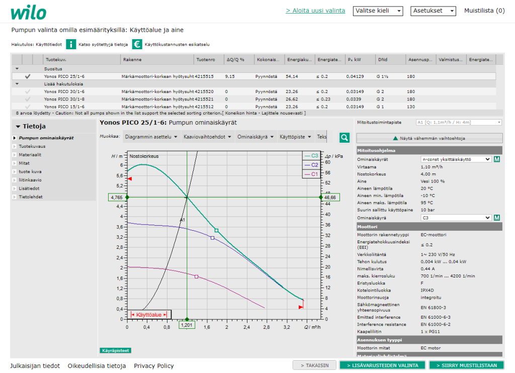

Wilon tekemää virtausta voisi yrittää arvioida ko. pumpun käytästöjen avulla siten, että tutkii missä nostokorkeudessa watit ei enää lisäänny maksimista. Tämän tiedon avulla selviää virtaus pumpun "rajakäyrältä" ja sen avulla taas voi piirtää verkoston ominaiskäyrän wilon mitoitustyökalulla. Ominaiskäyrältä voi sitten lukea virtauksia muillakin painehäviötasoilla. Meniköhän se jotenkin noin? Kannattaa leikkiä sillä mitoitustyökalulla, niin homma kyllä selviää.
Kyllä se osapuilleen noin on. Mitoitustyökalu löytyy täältä: https://wilo.com/fi/fi/Palvelut/Analysointi-suunnittelu-ja-valinta/Wilo-Select-4/
Ja tältä se näyttää esim Yonos Pico 25/1-6 -pumpulle, kun vähän filtteröi turhia käyriä ym pois:
Täytyy kyllä sanoa, että Grundfosin työkalu on parempi ja helpompi käyttää, mutta saa tuosta Wilonkin tekeleestä riittävästi tietoa irti.
En osannut varmaan käyttää tuota työkalua siten että saisin ihan tuollaista ulos, mutta tuon Stratos Pico 1-6N max teho (39W) tuli testaamalla vastaan @3,3m nostokorkeudella (max virtaus kaavion mukaan ~30l/min) niin tuolta saatavien käyrien perusteella oma nykyasetus 2,5m/27W on joko täysin oikein 23L/min tai sitten vaihtoehtoisesti vähän liikaa eli 27L/min. En osaa tuosta oikein täysin tuota tulkita.

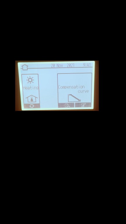

Laite sisälämpötilamittauksella, koneen käyttöpaneelista pääsee kiinni/säätämään lämpökäyrää.
Omien empiiristen tutkimusten mukaan noilla käyräasetuksilla ei ole mitään merkitystä sisälämpötilamittausta käytettäessä vai miten se vaikuttaa? Onko vain käyttöliittymä sama kuin ulkolämpötila käyrää käytettäessä.
Laite pukkaa lattiakiertoon 32 asteista vettä, pääseekö tuohon lämpötilaan vaikuttamaan kun käytössä on sisälämpötilamittaus?
Hiljaista on mitsu rintamalla, olisiko jollain vastausta kysymykseen.
Käyrää käytetään, jos yhteys jostain syystä siihen kauko-ohjaimeen menetetään, että siinä mielessä siellä kannattaa olla jotain järkevää.
Näytä liitetiedosto 74363
Ei pysty vaikuttamaan muuta kuin raja-arvojen ja hystereesin kautta eli tavoitelämpöä ei pääse antamaan tuon kanssa.

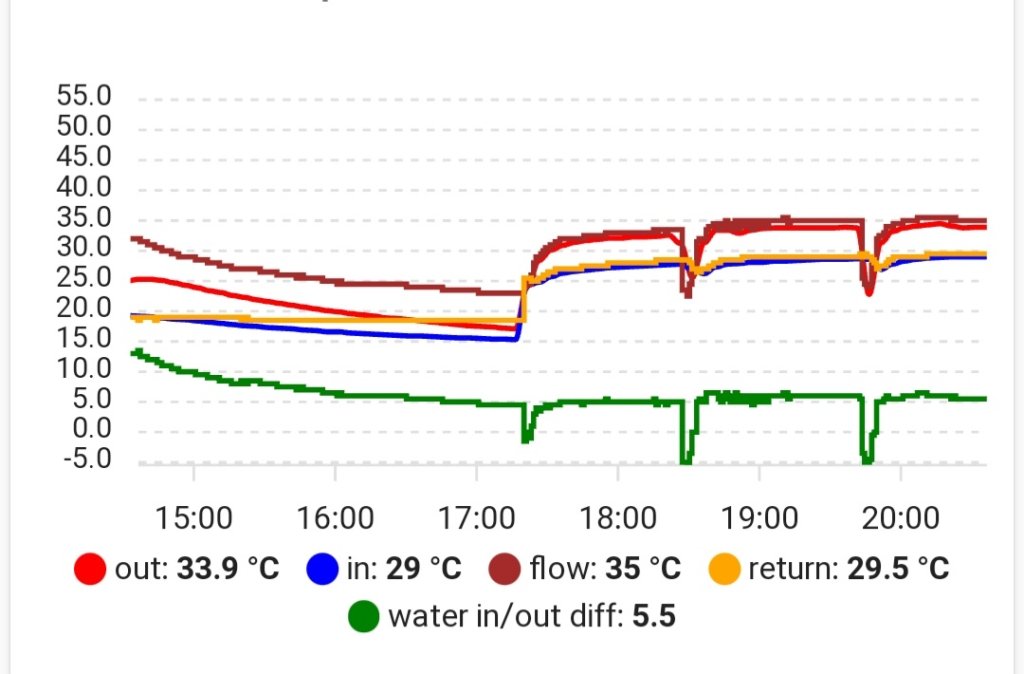

No niin, sain lopulta viriteltyä Home Assistantiin rajapinnan suoraan MELCloudin API:iin. Home Assistantissa on kyllä valmis integraatio MELCloudia varten ja se toimii sinänsä ihan ok, mutta sitä kautta saa vain rajallisen osan datoista näkyville, ohjaus toimii kyllä myös rajatusti mutta integraatio on enemmän ILPiä varten rakennettu. Suoraan APIsta pystyykin sitten hakemaan haluttaessa lähes kaiken mahdollisen tiedon mitä ohjausyksikkö tuottaa (mm. valtaosan asetusten arvoista), olettaisin että pitkälti samat mitä modbussilla saisi ulos.
Liittenä pari esimerkkikuvaa datoista, säätäminen on vielä kesken ja ainakin energia/COP -laskennoista pitää viritellä pidemmän ajan summalaskelmat vielä, rajapinta antaa ulos aina edellisen päivän lukemat. Sattuuko joku tietämään mitä tuo "Demand percentage" tarkalleen ottaen meinaa? Tuntuu osuvan hyvin yhteen kompuran hertsien kanssa, eli kertooko suoraan mitä pumpun FTC pyytää ulkokyksiköltä tehoja? KVV-moodissa (eco) pyynti on 70% esim suihkun jälkeen ja lämmityksessä näillä keleillä pääosin 10-20%. Kyseinen arvo on siis prosenteissa mutta kuvissa näkyy yksikkönä HZ, tämä vain siksi että HA suostuu piirtämään samaan kuvaan kompuran HZ kanssa.
Nyt ollaan taas siinä lämpötilassa että pumppu vetää useamman tunnin pätkää minimitehoilla, lähempänä nollaa pätkät lyhenevät 1-2h pituisiksi.

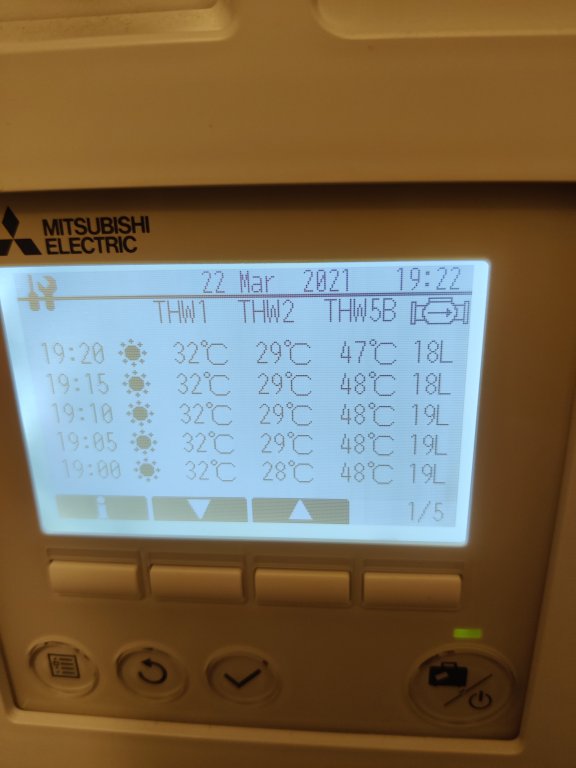

Mittailin puskurisäiliön putkien lämpötiloja, niin että työnsin lämpömittarin ulkoanturin putken ja eristeen väliin.
Pumpulta puskuriin meni 38,5
Puskurista lämmityskiertoon 36,5
Lämmityskierrosta puskuriin 30,8
Puskurista takaisin pumpulle 34,9
Mielestäni varsinkin paluuvesi lämpenee puskurissa aika paljon, neljä astetta. Vai onko ihan normaalia?
Täälä samat mittailut menossa. Mutta mulla tulee vaan yhden asteen heitot molempiin suuntiin puskurilta. Tässä juur yritän kokeilla eri asetuksia kiertovesipumpulle että vaikuttaako jotain.
Edit. Jos joku tietää noista nykyaikasista kiertovesipumpuista jotain, ni vois kertoa mikä tuohon sopis asetukseksi parhaiten. Kun nykyään on näemmä vakiovirtausnopeus ja vakiopaine ja joku kolmas vielä. Yritin jtn käyriä netistä tutkia mut tuntu jotenki hulluilta ne lukemat mitä niistä muka sain selvitettyä. Neliputki-liitäntä puskuriin. Ns. Ylhäältä läpi etiepäin ja siellä kiertovesipumppu ja alhaalta läpi takaisin.

Hyvä tietää, eli joku tuossa minun systeemissä mättää. Tänään vaihtui talon lämmityksen kiertovesipumppu, kun piti outoa ääntä. Jospa se ei ollut toiminut kunnolla. Katsotaan…
Mikä pointti tuossa puskuriliitännässä muuten on toteuttaa tuolla neliputkisysteemillä (mitsun manuaalien mukaisesti), eli paluuvesi kiertää aina puskurin läpi? Ainoa hyöty minkä keksin että sulatuksiin energiaa otetaan puskurista, tosin tuon ohittamalla se sama energia tulee lopulta myös puskurista mutta vain patteriverkon läpi kierrätettynä.
Itsellä siis on paluupuoli haaralla siten, että oletuksena kun pumppu on käynnissä ja virtaukset tasapainossa niin verkoston paluu päätyy enemmän tai vähemmän kokonaan suoraan pumpun paluuseen ja näiden deltaT on nolla.

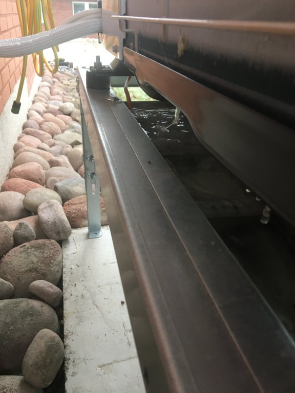

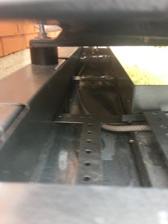

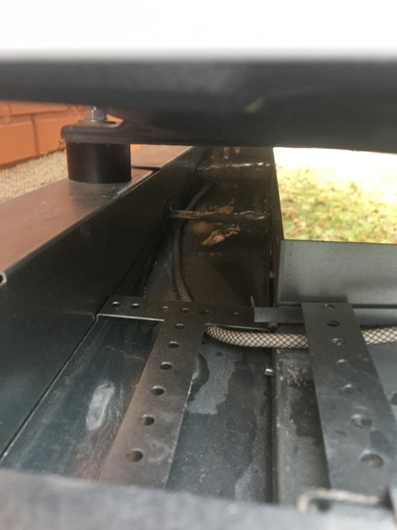

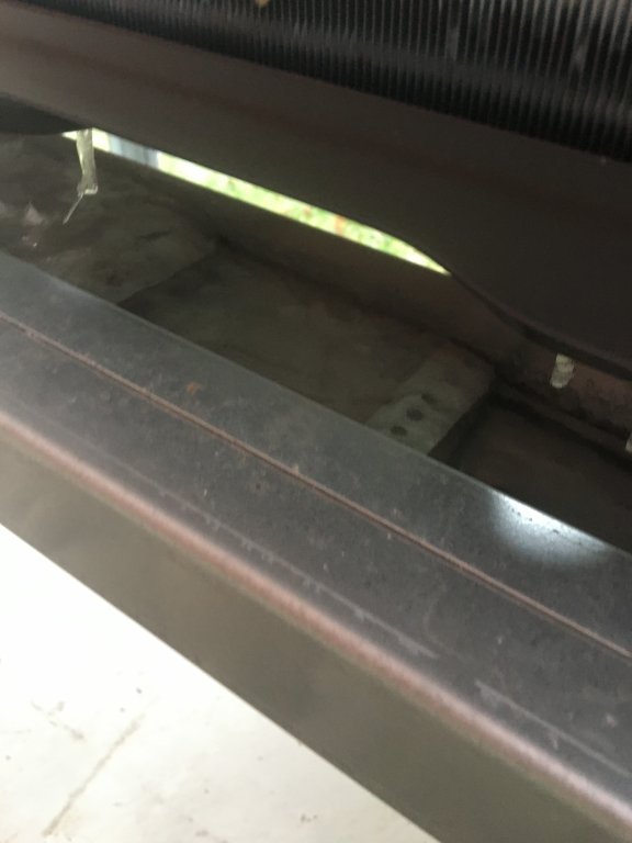

Kävin katsomassa miten ulkoyksikkö pärjäilee 0 asteen pakkasilla.
huomasin, että valuma-altaan alkupää on täynnä jäätä mutta muu osa on pysynyt sulana?
Mites muilla Ecodanin hankkineilla on jäätilanne näillä etelän noin kymmenen asteen pakkasilla?
Tähän on tulossa toi kaapelin vaihto koska sehän lämmitti myös 15 asteen keleillä jolloin ei ole tarvetta mutta nyt siis näyttää, ettei sen teho riitä näillä keleillä pitämään allasta sulana. Vai onkohan se alkupää huonosti laitettu paikalleen eikä siinä ole vastusta?
Ajattelin käydä sulattamassa altaan alkupään kuumalla vedellä ettei ala rakentamaan jääkakkua joka yltäisi ajan myötä lamelleihin saakka. Kannattaako/tarvitseeko tätä tehdä?

Pitipä käydä vilkaisemassa, kun noita sulatuksia tosiaan pukkaa aika lailla näillä keleillä, mutta ihan hyvältä näytti koko kaukalo täällä.
Tosin oma kaukalo oli sitä vähän uudempaa/paranneltua versiota scanofficelta, missä pohjan alla on eristettä plus siellä kaukalossa menee myös kaksi kaapelia tuon pitkän sivun. Toinen kaukaloa varten ja toinen sitten jatkaa siitä kaukalosta putkeen saattolämmitykseen.
Vähän oudoltahan tuo näyttää, kun kuvaa tiiraamalla se kaapeli kuitenkin taitaa sieltä jään sisästä tulla? Eli olisiko tosiaan huonosti laitettu tahi sitten vähän viallinen kaapeli.
Vaikea sanoa kannattaako vai ei, mutta eihän tuo nyt oikein näin maallikosta hyvältä vaikuta, jos se jääpalikka kasvaa koneeseen kiinni.
