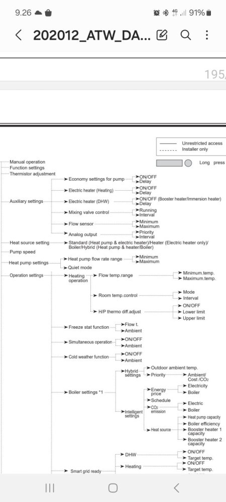

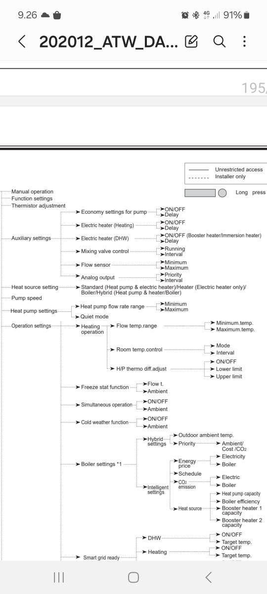

Oliko näin? No ainakin kompuran saa pois pelistä asetuksista niin että käyttää vain vastusta. Jäi semmone mielikuva et samasta olis voinu valita myös pelkän kompuran käyttöön. Ehkei sitten niin mustana perjantaina tuli niitä kurkittua.
Edit. Databookin mukaan pystyy vastuksen laittamaan pois myös asetuksista. Auxilliary settings engelsmannin kielellä. Samasta mistä viive säätö. Kuva liittteenä.

Edit. Databookin mukaan pystyy vastuksen laittamaan pois myös asetuksista. Auxilary settings engelsmannin kielellä. Samasta mistä viive säätö. Kuva liittteenä.

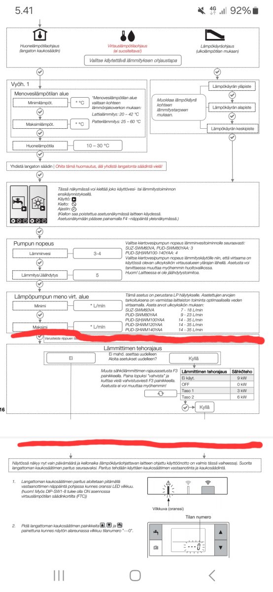

Onko tuo asetus sähkövastuksiin liittyvä? Jos asennuksessa rajattu niin rajoittaa lämmitystä?

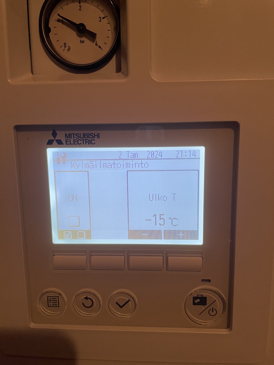

Eipä toimikaan.oltiin ilta pois ja lämmöt 16 astetta kämpässä.
Laite käy kunnes menoveden lämpötila on 23 astetta ja sammuu??
Vastukset ei lähde päälle vaikka kylmäilmatoiminto päällä ja -15 arvo

Kylmätilatoiminto on päällä ja asetus on -25 astetta.
Tänään resetoitu kone ja katsotaan mitä tapahtuu.

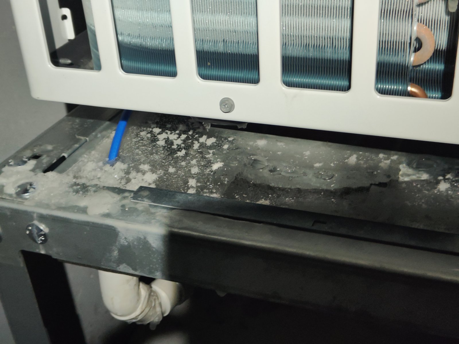

Ei enää kaapeleiden teho riitä reilu -20 pakkasilla. Ehtii poistoputki jäätyä
Onkohan kaapelit ehjänä ja virroissa? Meillä riitti pelkkä kaukalokaapeli pitämään yli 15C pakkasilla about koko kaukalon sulana - tosin meillä on se uudempi versio kaukalosta, johon on liimailtu eristeitä pohjaan. Saattokaapeli putken sisällä oli mennyt hajalle, niin putki meni siitä huolimatta sitten jäähän vähän matkaa lähdöstä.
Veikkaan, että kunnon pakkasilla paljastuu myös helposti mahdolliset ongelmat noissa kaapeleissa, kun joutuvat lämmittämään kovemmilla tehoilla.
Kyllä ne virroissa on, mutta jäähän veti. Kaukalon pohja oli sula, mutta poistoputki kaivoon veto jäähän
Eristä se putki. Jos siis on normaali itsesäätyvä sulanapitokaapeli siellä putkessa. Jos siellä on jtn tehokkaampaa ni sulaa se muoviputki....
Totta, itsellänikin on sen verran pitkä tuo veto ennen sisälle menoa, että eristin suosista tuon putken heti alkuun. Saa ehkä jotain pikkuriikkistä säästöä sähköistäkin, kun ei joudu niin kovilla tehoilla lämmittämään ;)
Aika yllättävää kyllä, jos se poistoputken kaapeli on ehjä, että ei edes ympärilleen jaksa tehdä sulaa aukkoa. Voi olla sitten, että tehoja ei vain ole tarpeeksi tähän tilanteeseen.
Siellä on saattokaapeli mykkä. Kestihän se kuukauden
